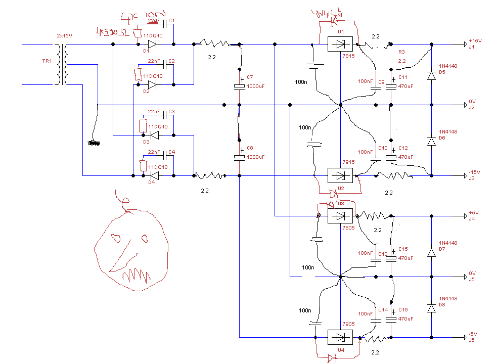

Hierbij het schema zoals ik het begrepen heb.
Ik heb wel 470uF in de uitgangen gezet, deze moeten ook op...
Kan zijn dat ik ze alsnog verander als de boel besteld is.
En ik zal eens beginnen om de PCB aan te gaan passen voor de 10/47uF ontkoppeling.

R1 en R2 moeten tussen de diodes en de elco's, zeker en vast NIET tussen de elco en de regulator.
Het nut van die 2.2 in de geregelde kant is me toch wat ver gezocht, neem gewoon een 100uF ( niet low ESR ). De esr moet idd groter zijn dan de uitgangsweerstand, maar 2.2 is wel een beke veel van het goede imo, neem dan eerder 0.22 ofzo.

Schrik niet van mijn paint-kunsten (ik kan nu eenmaal niet goed overweg met computers, en om hiervoor nu ultiboard opte starten)..........
Even wat gemodificeerd:
Maar waarom haal je nu die 5V ook van deze voeding af?
Ga je alle moeite doen om die schoon te krijgen, krijg je alle digitale rommel weer op de lijn..........
Of is dat alleen voor de DAC en niet de servo's etc. ?
En ik sluit me aan bij Rudy wbt. de waarde van de uitgangselco's en die weerstanden daar.

:? OK, ik zal eea aanpassen...Ik had alleen niet verwacht dat de R waarden in serie met de voeding zouden zitten vandaar dat ik dacht in serie met de Elco.
Elco's van 100uF erin ...weerstanden geregelde zijde eruit...check
Doide ook over de L78 en L79?...ok, if you say so...check
En ook nog weerstanden bij de snubber condensatoren die over de Diodes staan? Kan de waarde niet lezen btw Kees.
Tjonge, het wordt nog een heel bouwwerk :)
Is dit niet een beetje overdone?
Mooie tekeningen trouwens, lijken veel op de kerstkaarten die mijn dochter [2,5] vandaag heeft in gekleurd :lol:
@KT88 De 5V is op jou aanraden voor de voeding van de DAC.
De +/-5 volt van de andere trafo gaat naar de diverse andere IC's.
De DAC heef dus 2 voedingen [ana en dig]. Is het beter om beide voedingen op de nieuwe 5V te zetten of moet het Digitale deel op de oude trafo blijven?
Ik zal ook de gnd van de beide trafo's moeten verbinden om geen problemen te krijgen of zie ik dat verkeerd?
Kees heeft ook de C waarden aangepast, maar m.i. zijn dat waarden die voor een hoge spanning in een buizenbak beter passen.
Met 22 nF in serie met 10 of 22 ohm ben je ook al heel wat.
Details als deze maken de zaak af.
Heel juist gezien, de digitale 5V blijft vanuit de speler komen, en als je dan toch bezig bent, isoleer dan die digitale +5V dmv. een netwerkje van 10 ohm (of een spoeltje) in serie en een goede elco naar dig. gnd., zo dicht mogelijk op het DAC IC.
Voor de analoge 5V voor de DAC (plus en min) geldt hetzelfde, elco's en evt. bypasses zo dicht mogelijk op het IC, en de andere kant naar *analoge* gnd.
D en A gnd. onder het IC bij elkaar brengen, of scheiden van elkaar dmv. 1 ohm of zo.
Nee, die gnds. komen alleen bij elkaar onder/bij de DAC chip, nergens anders.
Capacitief grounden dmv. condensatoren van gnd. naar kast kan en mag wel, op de trafo CT's naar de kast.
47 nF folie zou dat goed moeten doen.

Ik ben lekker bezig geweest met traces door te slijpen [Ik had dus gewoon een dremel in de kast liggen ](*,) ] en gnd brugjes los solderen en weer een hoop gelezen o.a over gnd's.
http://www.sigcon.com/pubsIndex.htm
Nu begrijp ik iets beter waarom ik alleen onder de DAC de ana-gnd en dig-gnd moet verbinden.
Ik heb alleen een 'probleem'...ik heb 2 DAC's....en die zitten beide aan dezelfde ana-gnd.
Volgens mij moet ik nu dus onder 1 DAC de gnd's verbinden, niet onder beide, of zie ik dit verkeerd?
Ik zet in de digitale voeding 1mH/14ohm inductors ipv de 10ohm.
Ik las een leuk artikel van Guido Tent hierover en waarom.
http://www.tentlabs.com/InfoSupport/Tec ... upling.pdf
Volgens mij is dit ook goed voor de analoge voeding. Ik heb er alleen maar 10 besteld dus ik zie nog wel, anders blijven dit 10ohm weerstanden.
Dat zie je inderdaad verkeerd.
De A gnd. moet dus gesplitst worden, dat kan hard vanaf het nulpunt bij de voeding, of je zet er bijv. 1 ohm tussen, zoals ik al eerder aangaf.
Ik moet de link nog even lezen, maar ik ben wat huiverig voor spoelen in een voedingslijn waar je ook extreem lage ESR-elco's aan hebt hangen.
Door de geringe verliesweerstand kan er makkelijk ringing optreden, het is maar net wat voor resonantiefrequentie zo'n circuit oplevert.
Vanaf de DAC gezien is dat een parallel-resonantiekring, en die raakt hoogohmig op de resonantiefrequentie.
Ik mag aannemen dat Guido hier ook wel aan gedacht heeft, en de waarden en typen zo heeft gezet dat dat gevaar ondervangen wordt.
