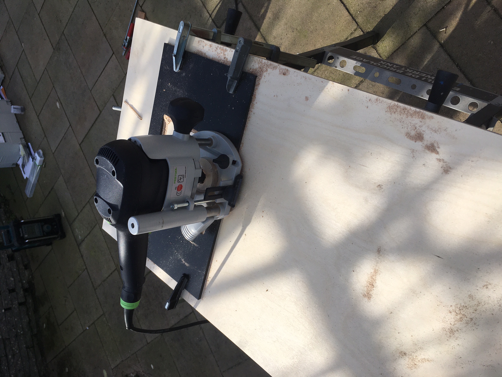

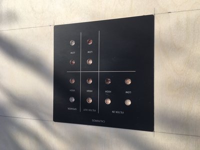

Zaagweer. Uitsparing gefreesd voor de backplate, dit is zwart geanodiseerd met de zijkant niet zwart, net ff mooier om die te verzinken in de achterkant. De baffles ben ik een heel eind mee maar heb ik niet helemaal af gekregen, gelukkig blijft het nog even zaagweer.
Berichten: 12407
Re: Nog een setje Calpamos
Zo dan :goedzo:
Wat is die zwarte plaat waar je frees op staat?
Een soort van mal?
Berichten: 15173
Een mal idd, zodat ik met de kopieerfrees de uitsparing kon maken. Kees heeft de mal tegelijk met het paneeltje gemaakt. Frees in stellen op 4 mm paneeldikte + 6 mm mal, proefstukje gedaan en vervolgens diepte frees precies afgesteld. Pas perfect :goedzo:

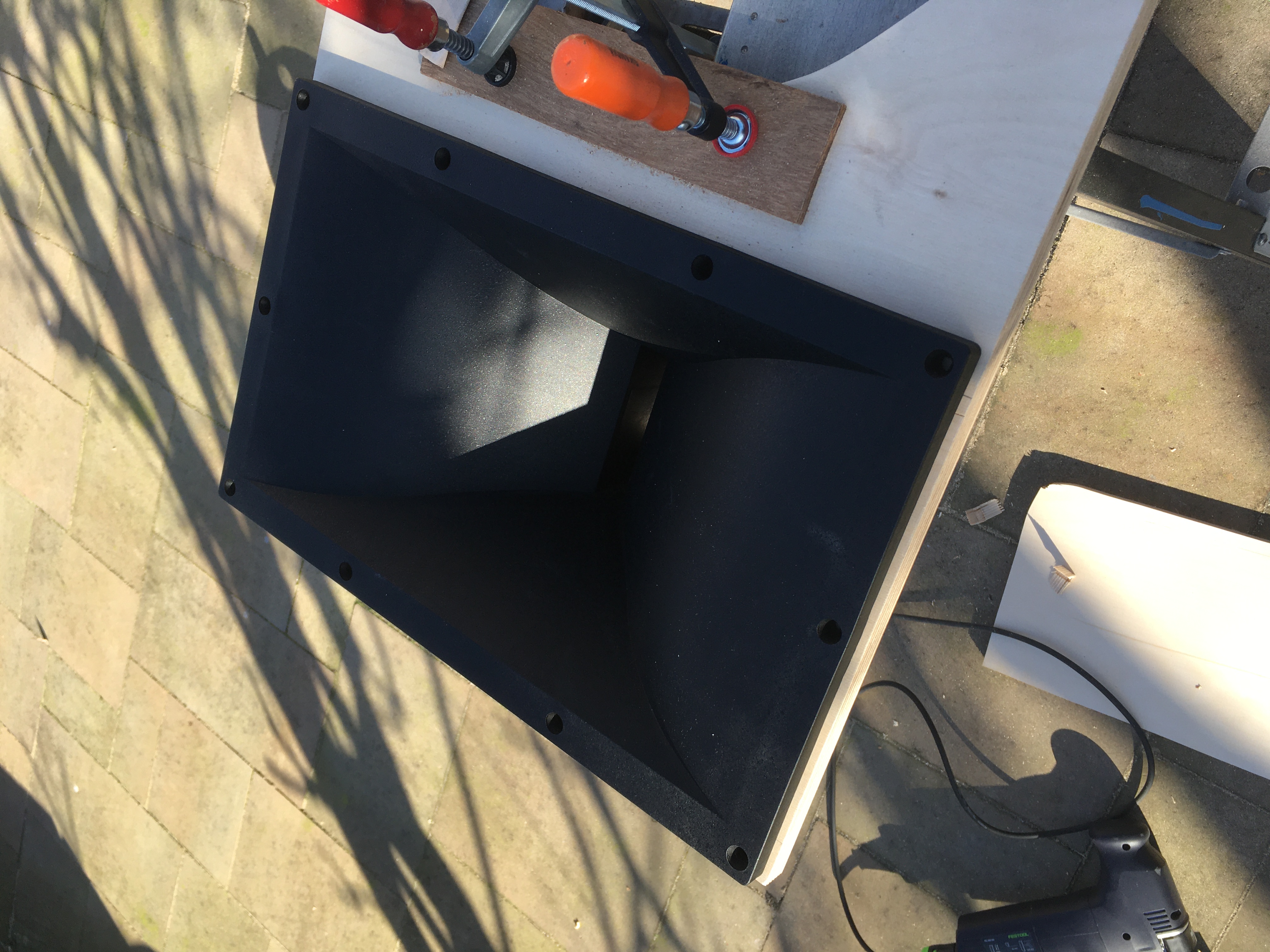

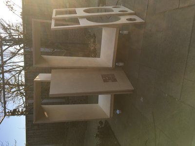

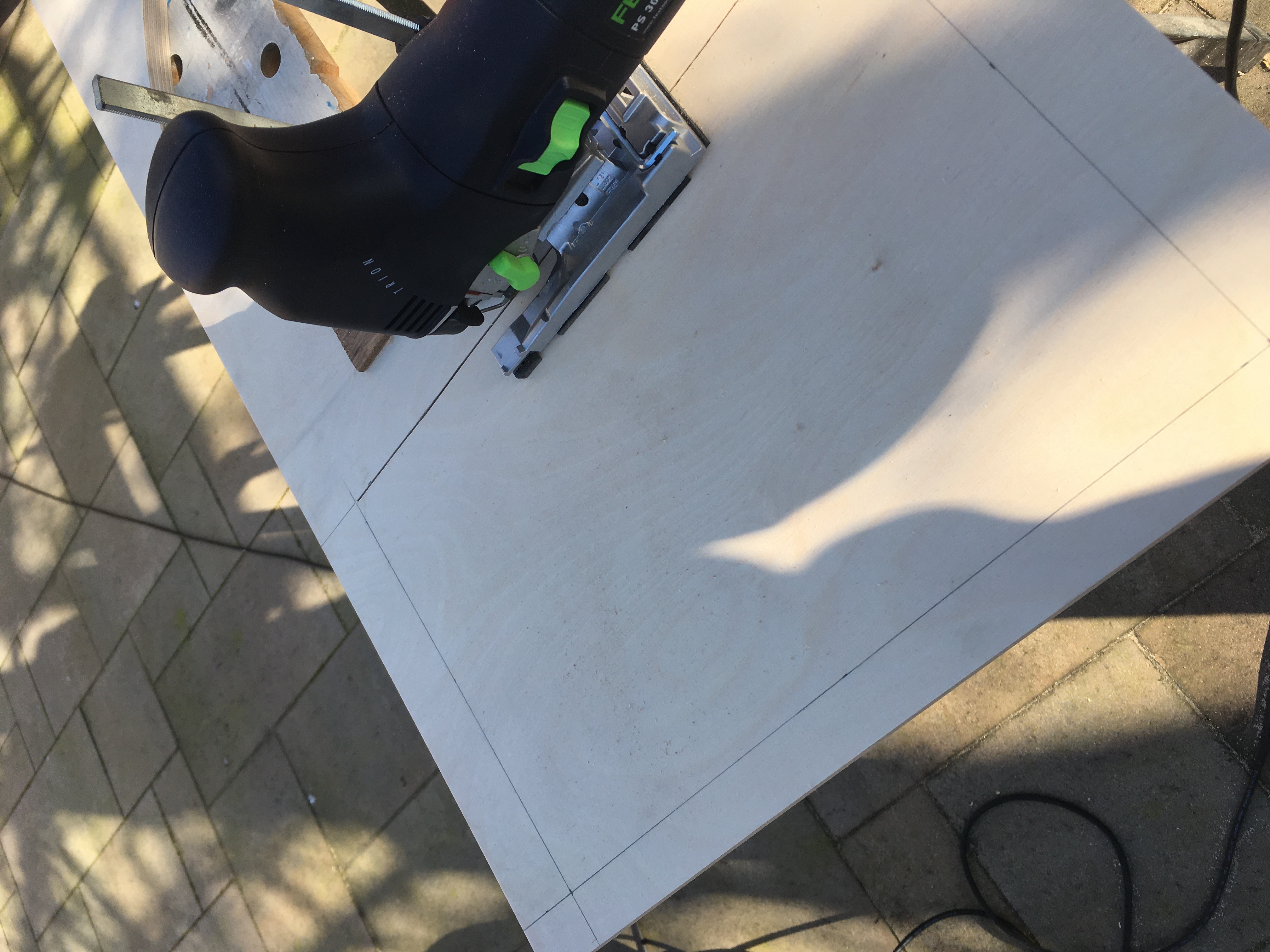

Vrij vandaag en topweer om wat te doen aan de Calpamosjes. Eerst de baffles verder afmaken, uitsparing voor de hoorns. Eenvoudig met de decoupeerzaag.
Zoals eerder gezegd zet ik eerst de buitenkant in elkaar. Hier zet ik 'los' de baffle en achterkant in, zodat ik het 44x44mm balkenframe hier tegen aan kan opbouwen. Dan kan ik die balken fatsoenlijk vast zetten, en weet ik zeker dat het mooi aansluit als ik de baffle er tegenaan monteer.

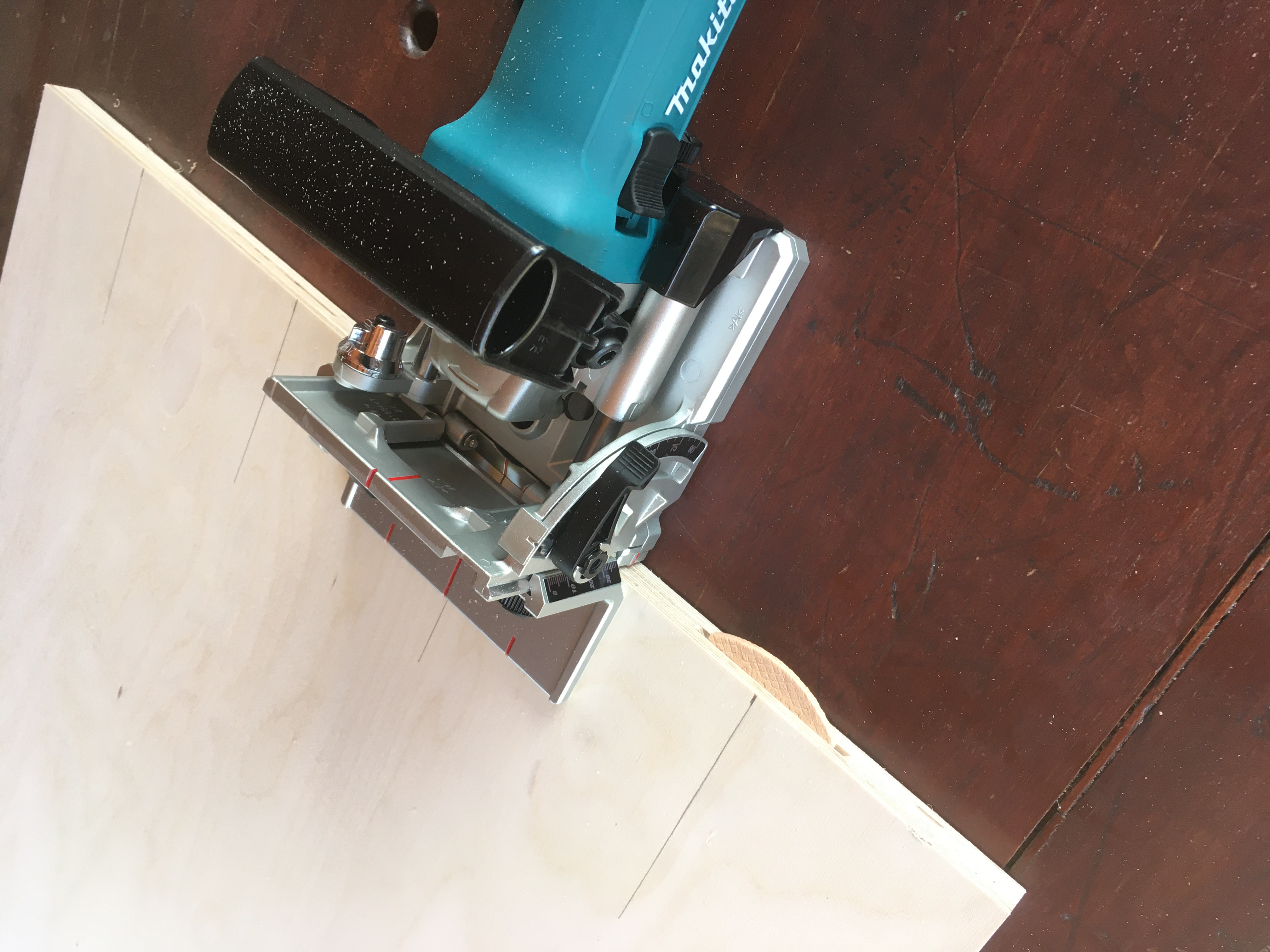

Had alweer even geleden een lamellen frees gekocht, nu voor het eerst gebruikt, dit werkt echt top. Had ik al veel eerder moeten doen. Instellen op dikte plank, perfecte frees in het midden, en de aansluitende plank komt er vanzelf haaks en goed gepositioneerd op te staan.
Het assembleren is daarna eenvoudig, trekt vanzelf haaks met die lamellen. Gelijmd uiteraard, en geschroefd. Het balkenframe ga ik ook schroeven, er komt een dunne afwerkplaat tegen de buitenkant aan, schroeven vallen dus uit zicht.
Balkenframe is nu aan de beurt om gezaagd en gemonteerd te worden.

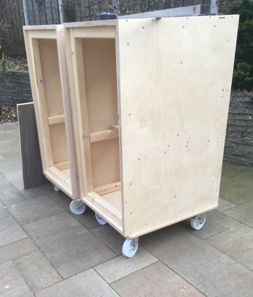

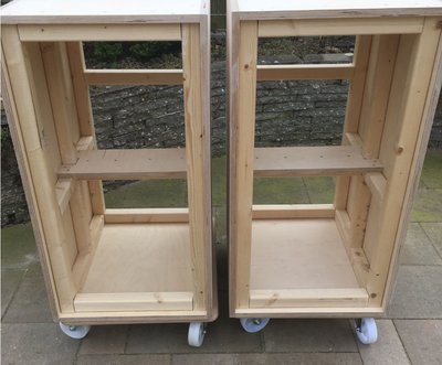

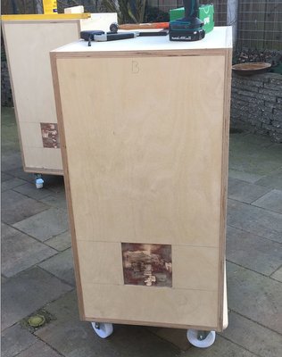

Inmiddels weer wat verder, tijd voor een update. Het balkenframe kan erin, daarvoor monteer ik eerst de baffle en achterkant met een paar schroeven (nog niet gelijmd) om daar het balkenframe strak tegenaan te leggen. Daarna kunnen ze er weer uit en heb ik ruimte om bitumen en het zachte demping materiaal te monteren.

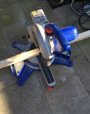

Het is wel wenselijk dat de balken haaks worden afgezaagd. Zit best goed in gereedschap, heb wel een handcirkelzaag maar geen afkortzaag. Maar gelukkig kon ik die van m'n zwager lenen.

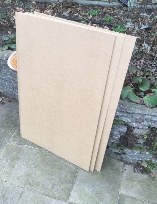

Middagje meten/balken zagen, geen straf in het zonnetje, deze lijm ik in beide speakers en schroef ze vast van buitenaf. Vanmorgen naar een bouwmarkt geweest om dunne mdf platen op te halen, komen straks tegen de buitenkant zodat je geen schroefkoppen meer ziet. Ziet er nu zo uit (bij allebei dus :mrgreen: ):
Plankje in het midden / bracing moet ik nog vast zetten, moet ik nog een uitsparing in zagen.
En dan mogen ze weer naar binnen. Gelukkig (tbv de motor) heb ik een oprijplaat zodat ze zo naar binnen zijn te rijden :D
Volgorde, denk dat nu het gewicht nog te doen is ik eerst de mdf platen aan de buitenkant er tegenaan lijm. Overmaats, en dan met de kantenfrees pas maken.

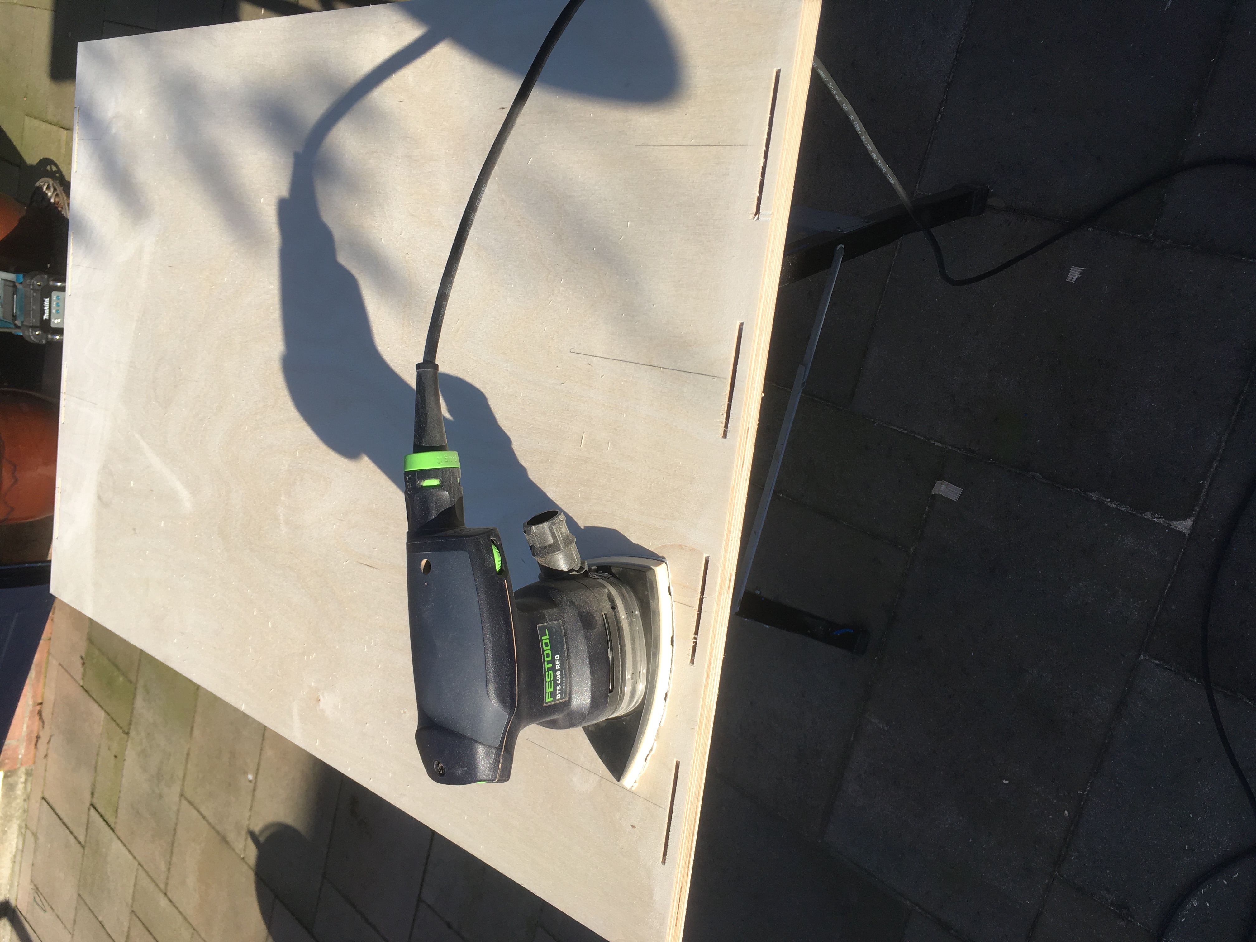

Heb beide kasten aan de binnenzijde verder afgemaakt, bracing erin aangebracht, met een balkje eronder.
Alles zit nu door en door geschroefd, ben niet zuinig geweest met lijm, worden mooie stevige kasten zo, die nu op zich af zijn aan de binnenkant. Even de schuurmachine over de kasten gehaald, zodat eventuele oneffenheden weg zijn.

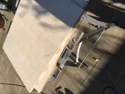

De mdf plaatjes kunnen eromheen, nu het weer het nog toelaat dit buiten te doen deze gelijk allemaal maar even gezaagd, met iets overmaat.
Baffle en achterkant zaten alleen met een paar schroeven vast, die heb ik er weer uitgehaald. Moest er wat druk op uitoefenen ze weer uit de kast te krijgen, zitten echt mooi pas. Like it :D

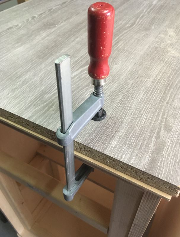

Ik kom nu in een fase dat de voortgang stukje bij beetje zal gaan. Bovenkant ingesmeerd met lijm, goed opgelet dat met name de randen goed in de lijm zitten.
Lijmtangen erop (slechts 1 zichtbaar op de foto zie ik) met een extra plaat tegen het beschadigen. De andere platen (zijkanten) kan ik er tegenaan lijmen, kantenfrees erlangs tussendoor. Hierna is de buitenkant ook klaar, en kan ik beginnen met aanbrengen van demping aan de binnenkant, filter monteren en aansluiten.
