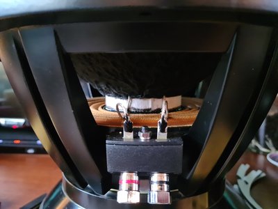

Maar zijn wel een klein beetje verschillend en de nieuwe is in het voordeel voor het monteren van de Clingon sensor =P~
Berichten: 20400
Re: Kleine subjes bouwen (2xSDX12)
Hierboven de vorige serie SDX12.
Dit is de huidige serie, behalve dat ie fysiek 5mm hoger is geworden, is er ook plenty ruimte om de Clingon tegen de spreekspoel drager te plakken.
Dus als er iemand nog een SDX12 voor weinig zoekt O:)
Ik ga namelijk er nog ff één bestellen in Duitsland :-s

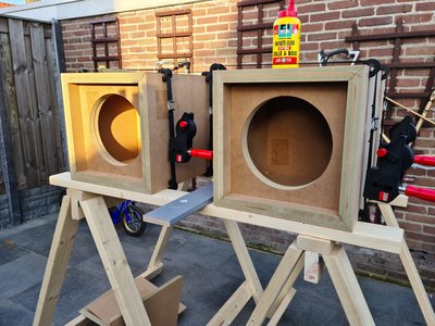

Vanmiddag nog es wat in elkaar gezet;
Naadjes zijn niet 100% maar goed dat zien we straks niet meer, verder worden ze lekker zwaar :rock:

Wanddikte 36mm
Baffle 50mm
Mdf v313 O:)

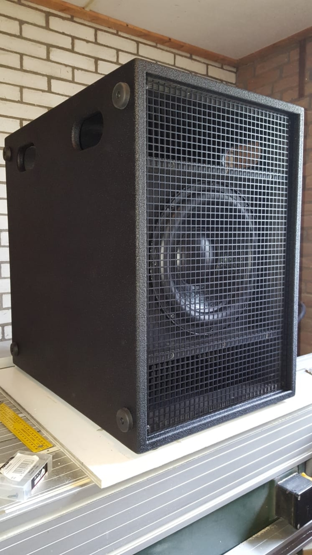

Loodzwaar, maar super stil in uitslag. Ik vond de kast van de machine tillen zwaar, maar de woofer ook. Die pakt echt niet lekker meer op ;-) Woofer plus kast was 2 mans job, heb handgrepen in het ontwerp geïntegreerd.
