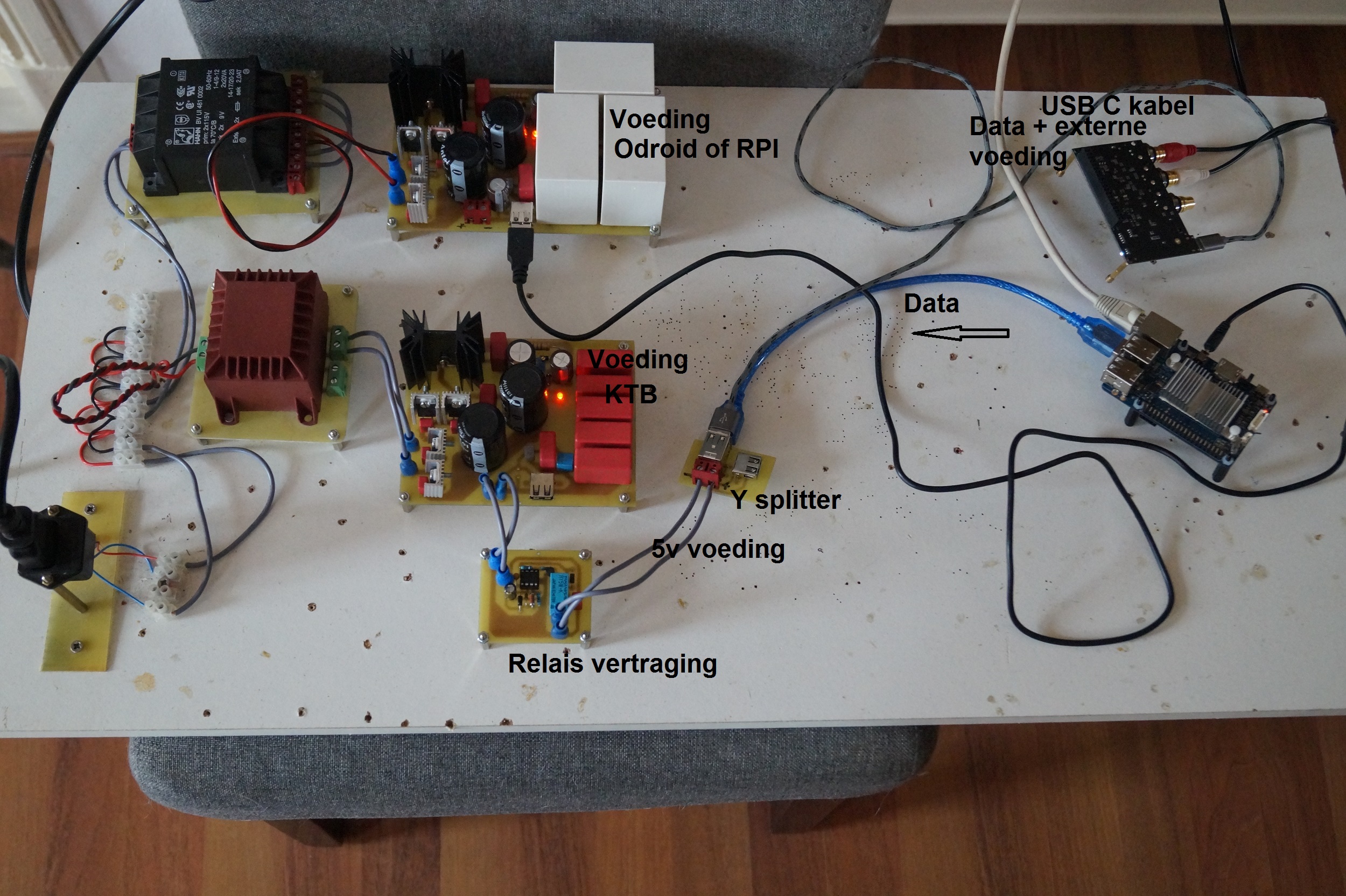

Kun je die USB data niet aftakken op de rpi zodat je geen externe bekabeling hebt en ook geen voeding via de USB maar vanaf een externe voeding?
Ja dat kan.
Alleen heb je dan het probleem,dat de RPI eerder opgestart moet worden dan de KTB,anders vindt de KTB de RPI niet,je hoort dan heel zacht muziek uit de KTB. Tenminste zo zat het bij mij.
De remedie is dan de usb kabel er uit en er weer in voor normaal geluid.
Ik heb dat toen ondervangen met een relais vertraging op de externe voeding van de KTB.

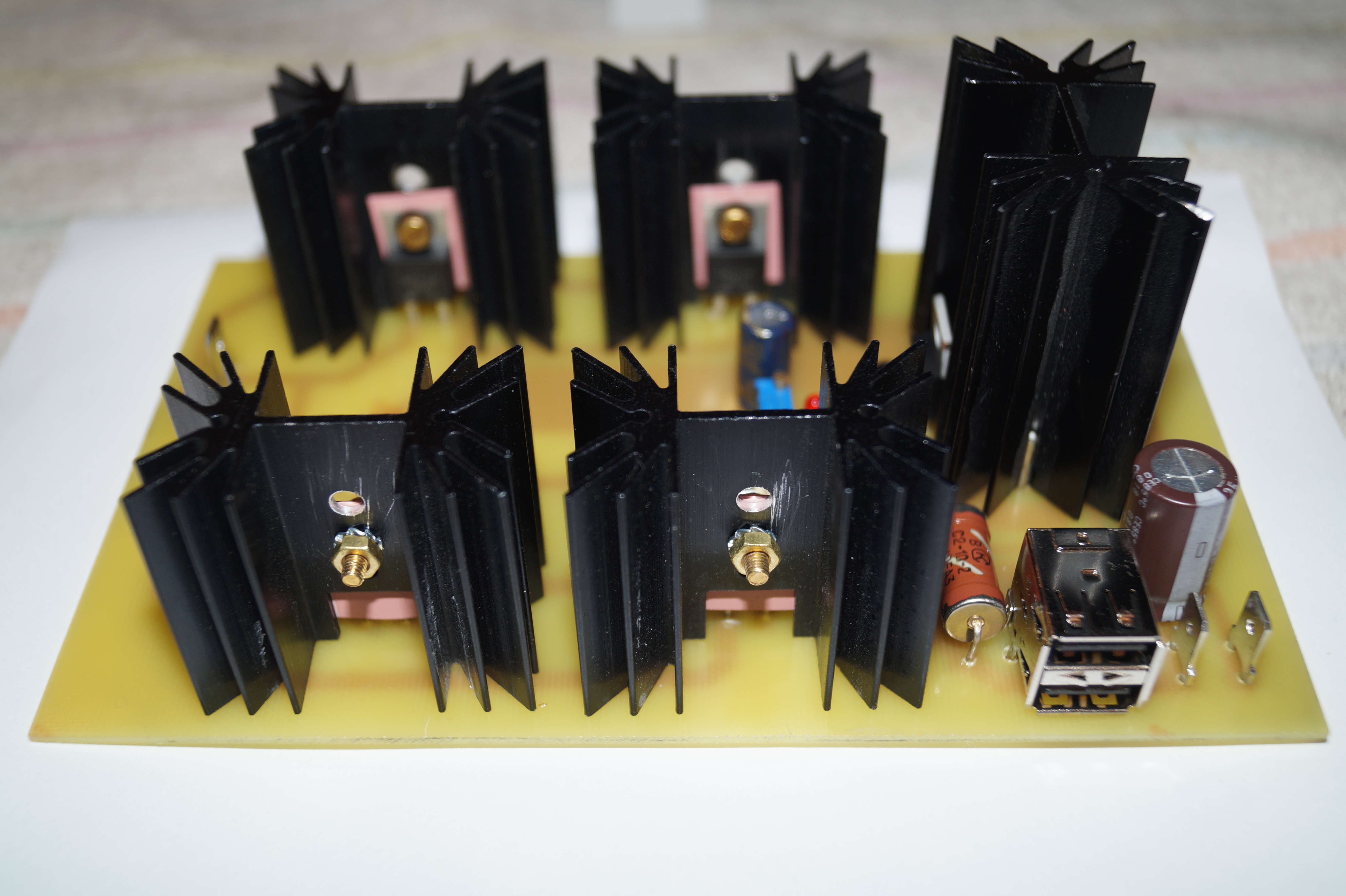

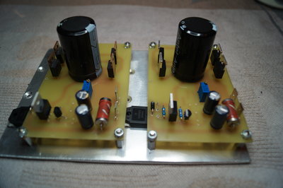

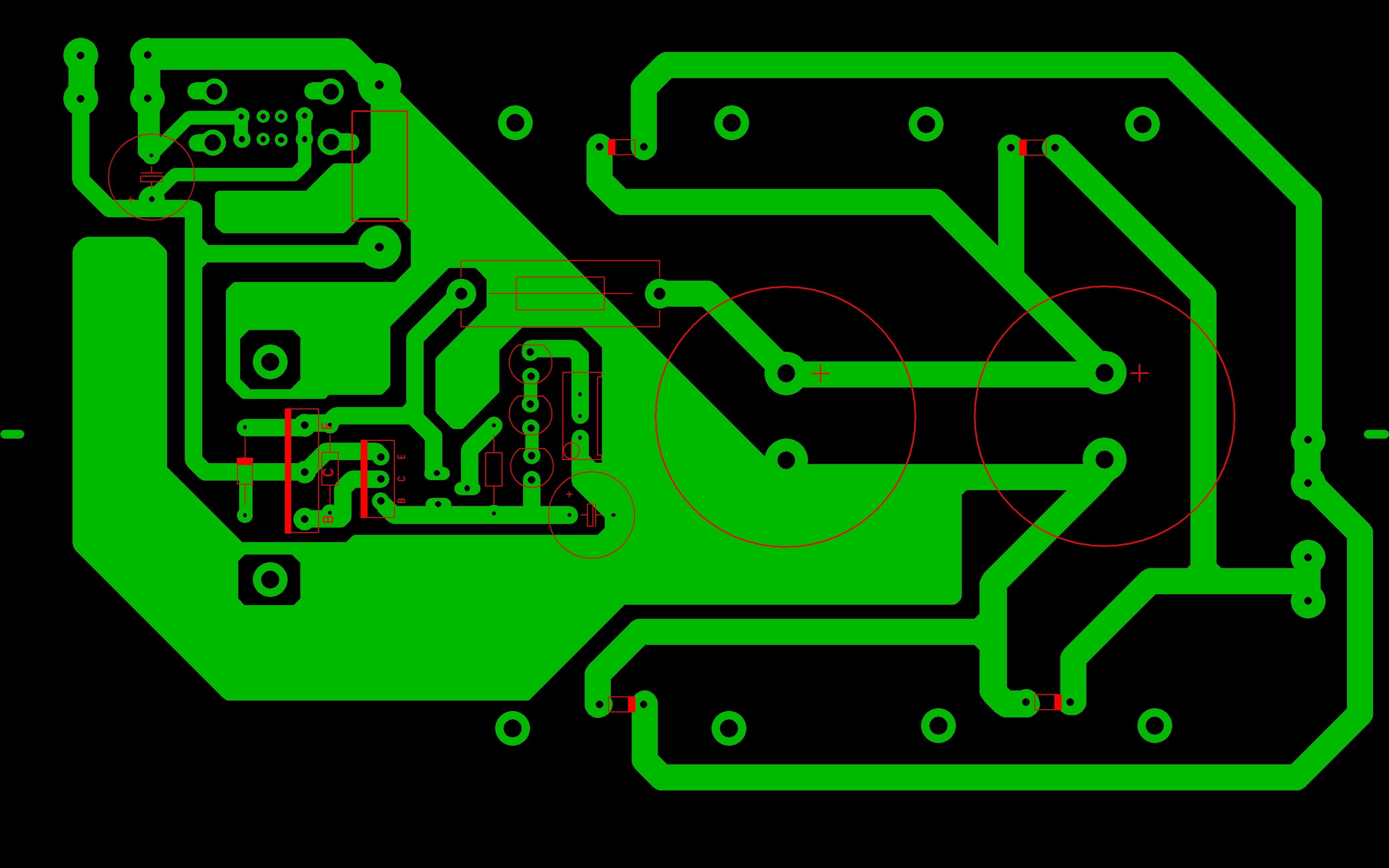

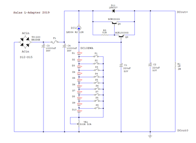

En dan even verder met de zoektocht naar de juiste RPI voeding.
De Salas L- Adapter.
Een kleiner model voor 500mA gloeistroom voor mijn 6v6 voorversterker had ik al gebouwd.
Deze werkt goed,maar is niet voor grotere stromen bedacht.
De RPI vreet meer stroom en dat betekend meer koelen.
Tja en dan kun je koelen door de diodes en de grote transistor op beplating van de behuizing te koelen(vast te schroeven) of grotere koelvinnen monteren op de print.
Probeer dat laatste, geeft wat meer mogelijkheden,blijft compact :-&

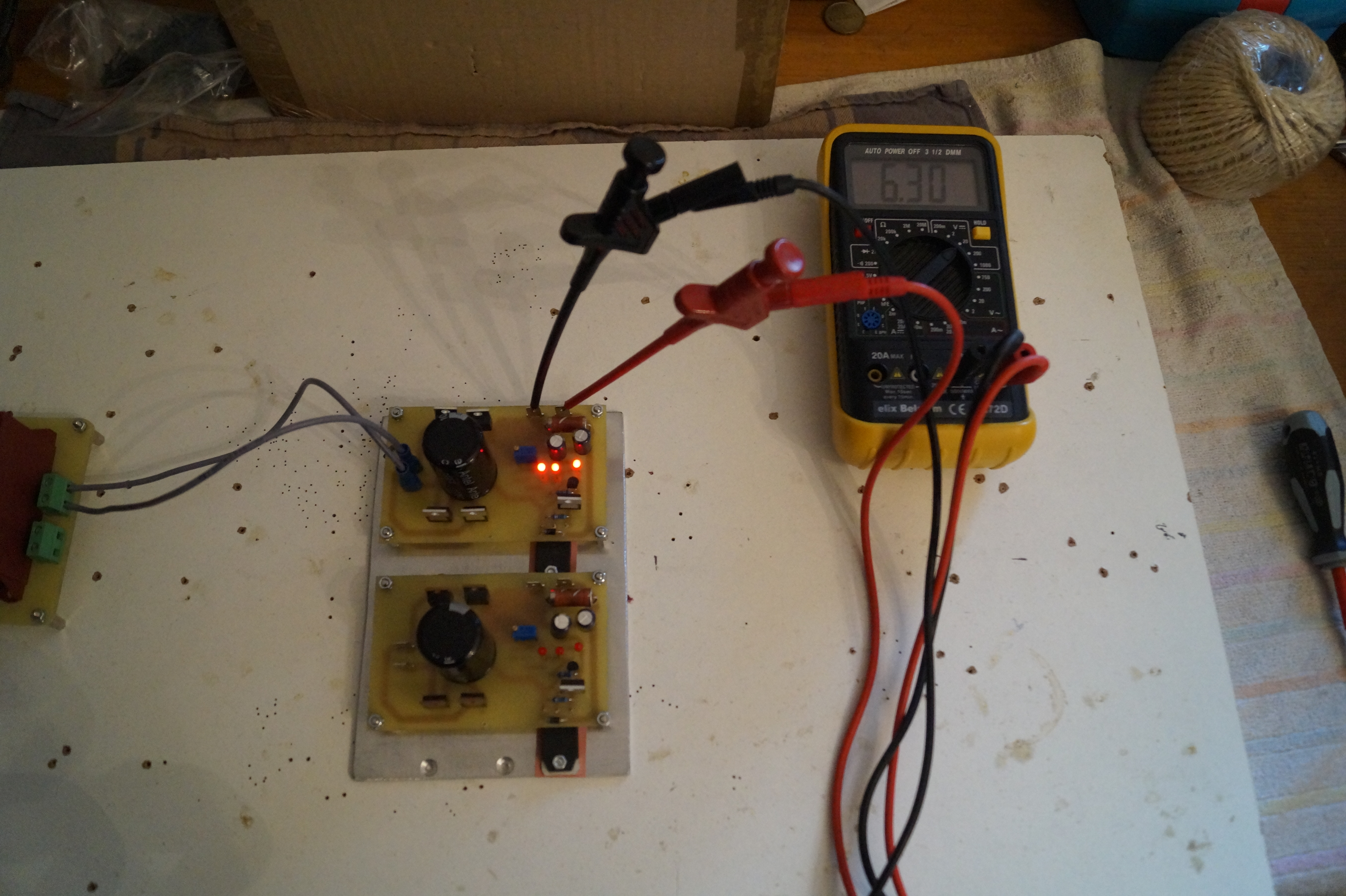

Zal proefondervindelijk kijken hoe warm het wordt onder belasting. :hide:
Op de twee 10.000uF/50v elco ,s na, is de print klaar.
Nog even wachten en dan testen of het wat brengt.
Van alle instelbare lineaire voedingen is deze kwa onderdelen het goedkoopste,geen dure spanningsregelaar nodig en een handje vol onderdelen. :lol:
