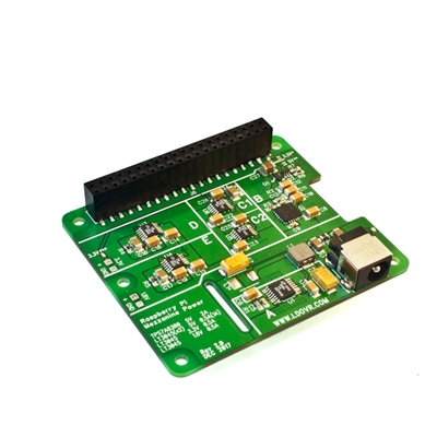

Het bordje is binnen. Je plaatst het boven op de RPi en dan daar de Hifiberry bordje op. Vandaar de naam 'Mezzanine'.....
je hebt de 0.5A versie van de C module?
Deze heb ik:
[Module A:LT3086 – 5.5V/2.1A preregulator]
[Module B:TPS7A8300 – 5V/2A PI Power]
[Module C:LT3045x2 – 5V/1A HAT Power C1/C2]
[Module D:Not installed]
[Module E:Not installed]

trekt die hifiberry zo veel?

De pi 4 met hat of dac, gaat soms over de 2.5A.

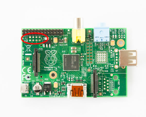

goed dat ik de foto's nog ff bekeek. dat mezza bordje gaat niet passen op de ur-Pi:
let op header P5 die nodig is voor de digi op de RPi
die is er niet....
die is er niet....
