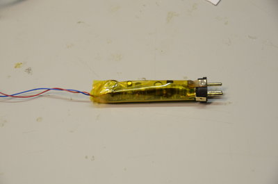

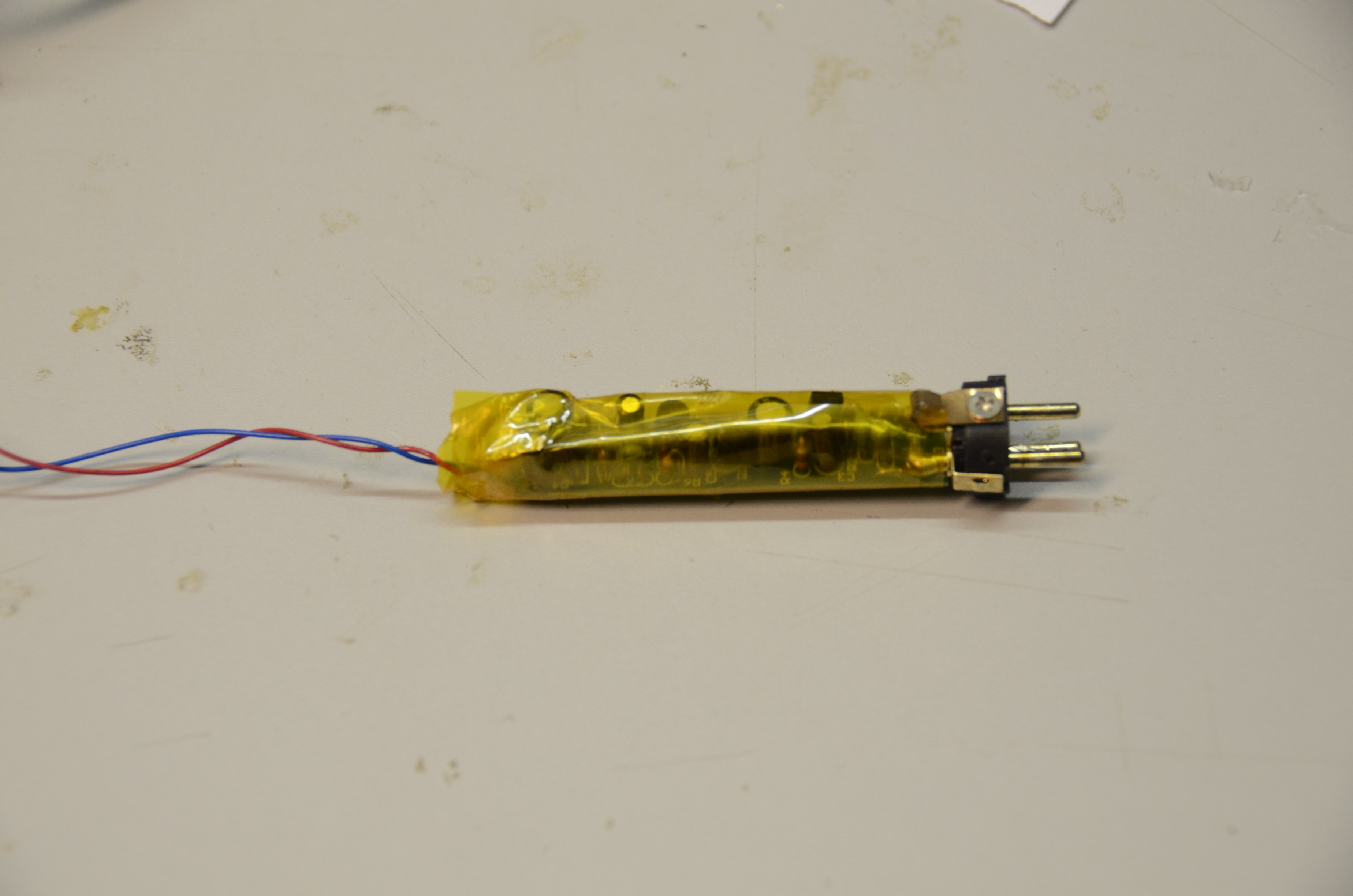

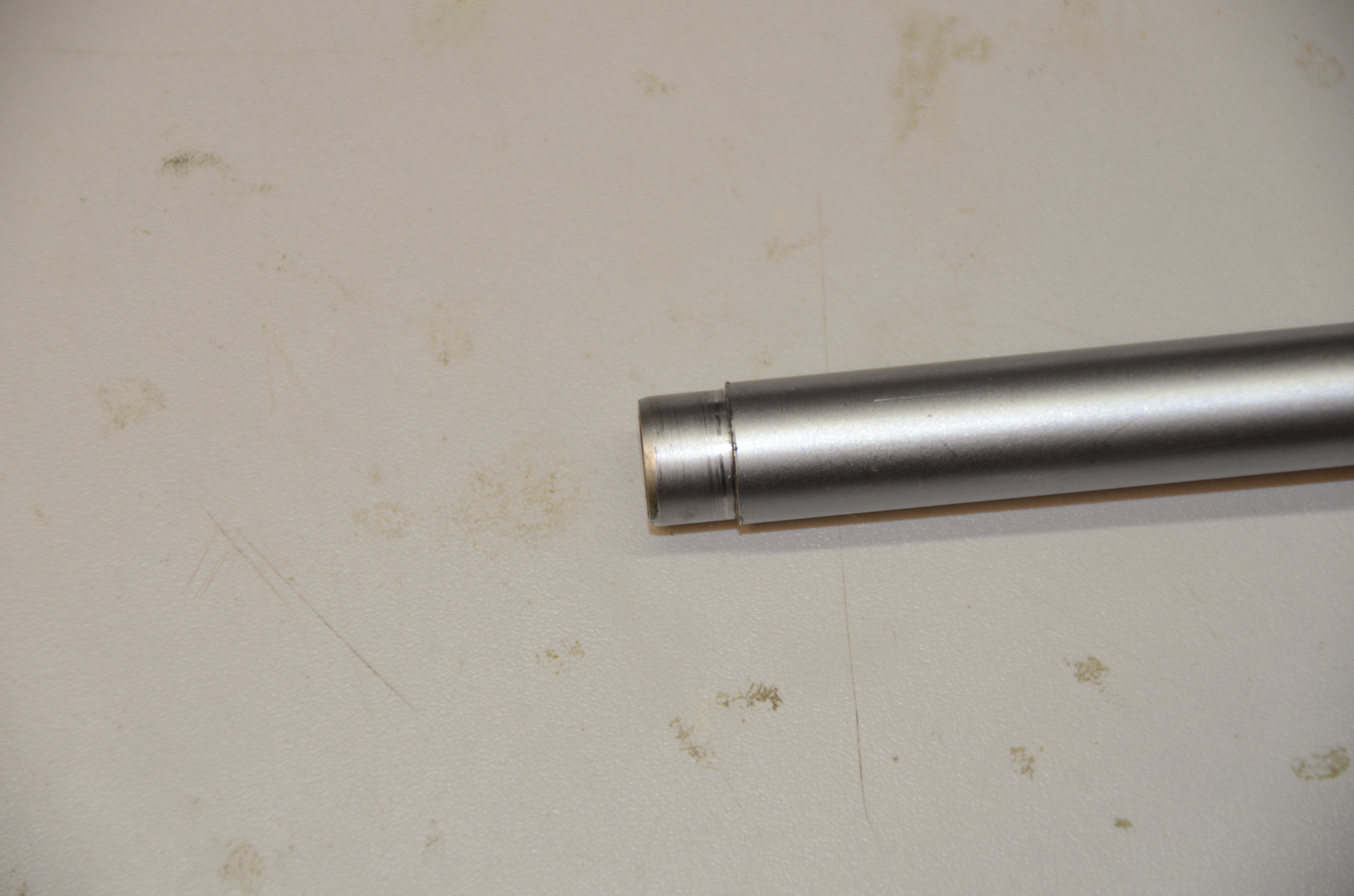

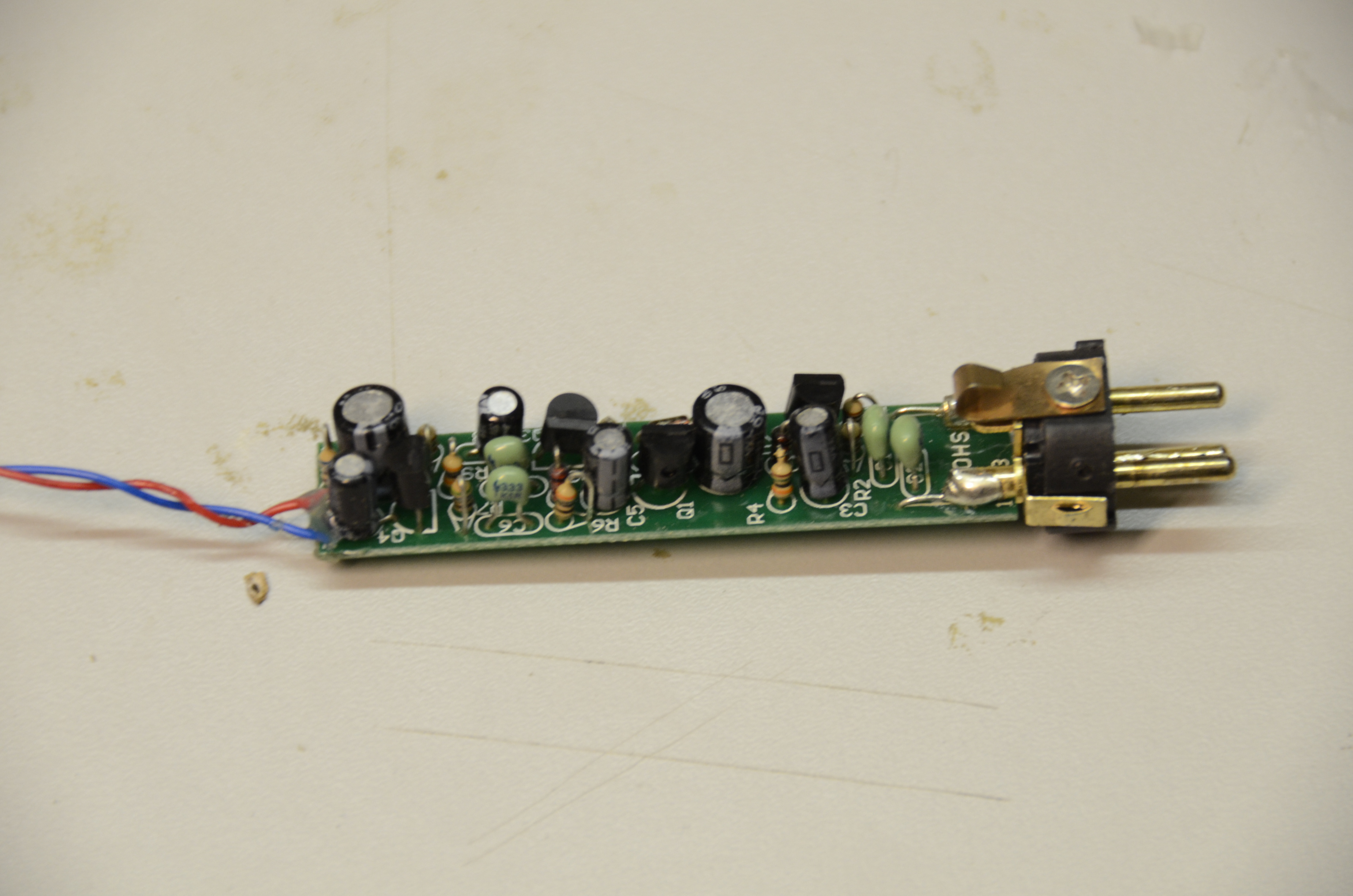

Nu we toch bezig zijn, de Behringer geslacht:
Schroefdraad kon er niet van af.
Bekende tweedraads probleem qua ruis en vervorming
Hoogstaande elektronica....
Wat langere draadjes en je had dit printje niet nodig gehad.
Straks de Dayton slachten! :lol:

Waterpomptang gebruikt Gerhard? :shock: :mrgreen: ...
Berichten: 28473
Re: Meetmicrofoons en betrouwbaarheid
Nee, griptang. Is een rituele slachting. :lol: :mrgreen: :rofl:

Berichten: 36749
=D> =D> =D> =D> =D> =D> =D> =D> =D> =D> =D> =D> =D> =D> =D> =D> =D> =D> =D> =D> =D> =D> =D> =D> =D> =D> =D> =D> =D> =D> =D> =D> =D> =D> =D> =D> =D> =D> =D> =D> =D> =D> =D> =D> =D> =D> =D> =D>
Je had even de autogeen brander er op moeten zetten. Laat het zo los, zit gewoon Velpon tussen......... :sure: :relax:

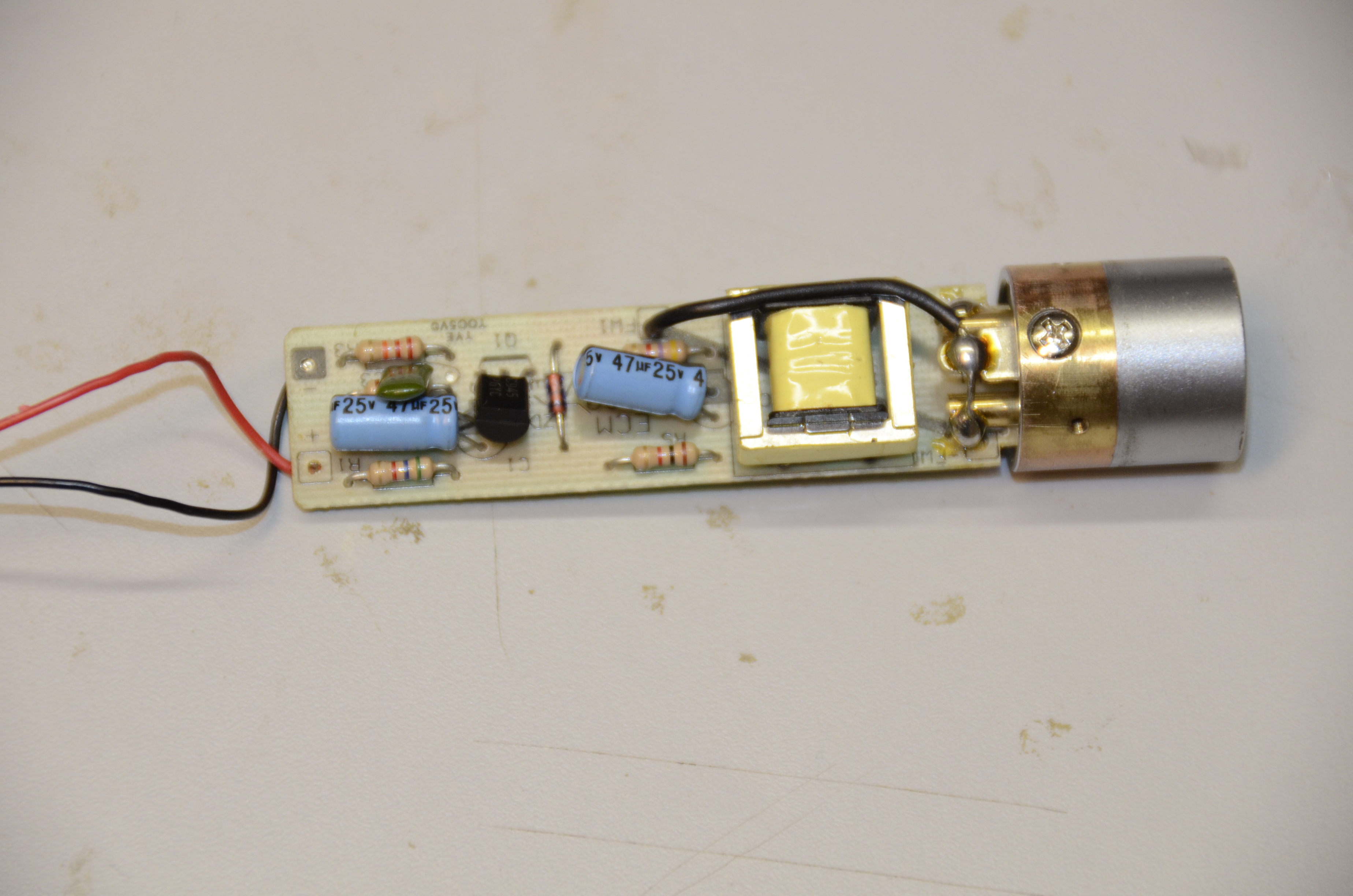

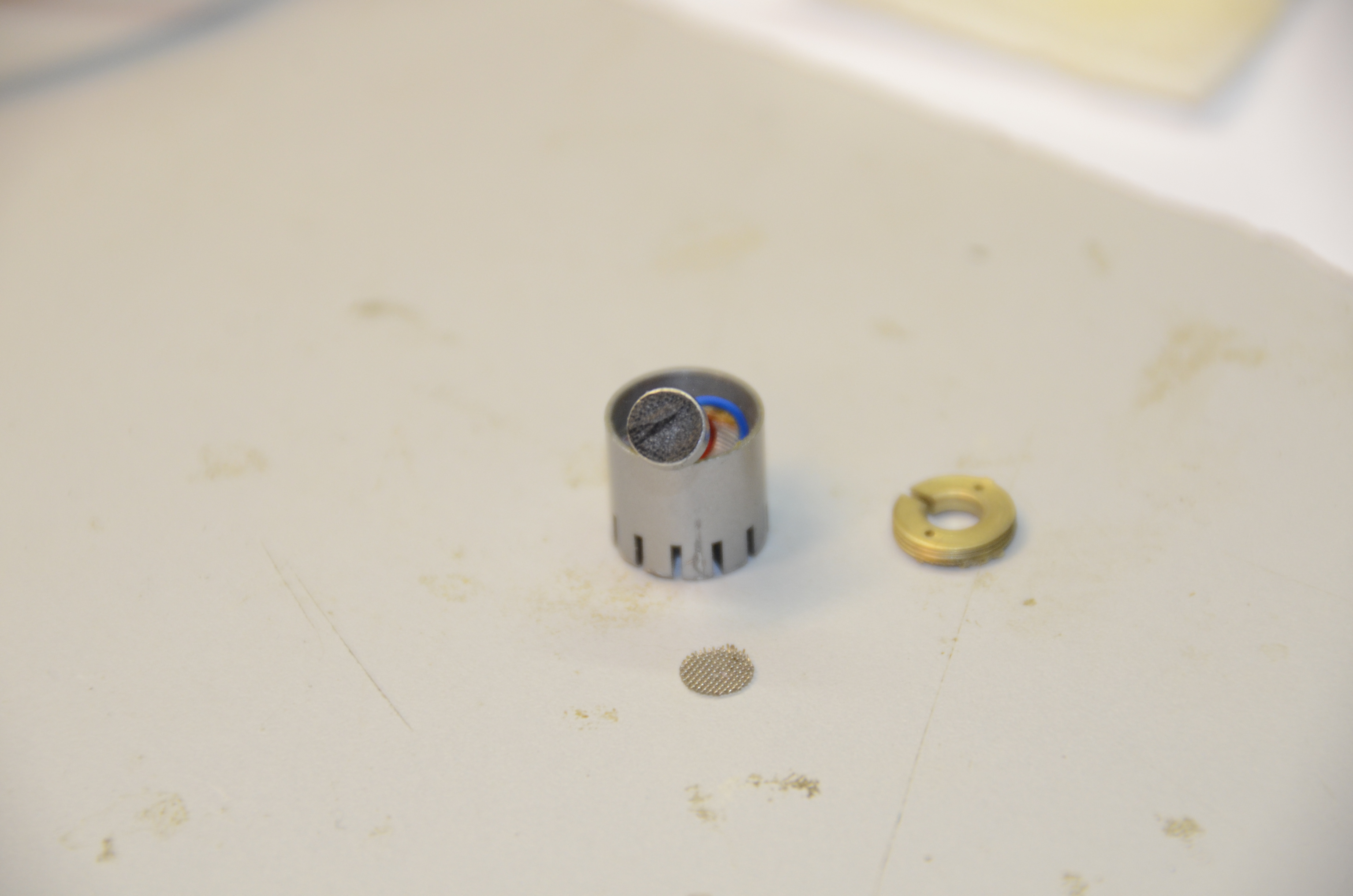

Bij de Dayton is iets meer werk gemaakt van de elektronica:
Berichten: 28473
Hee, in plaats van een klodder lijm serieus schroefdraad..
Ziet er toch best netjes uit. Inderdaad het overwegen waard om zo eentje op te sturen en te laten calibreren ipv een nieuwe Beyerdynamic aan te schaffen.

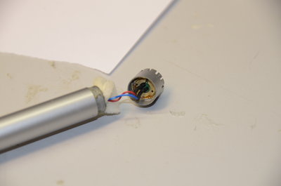

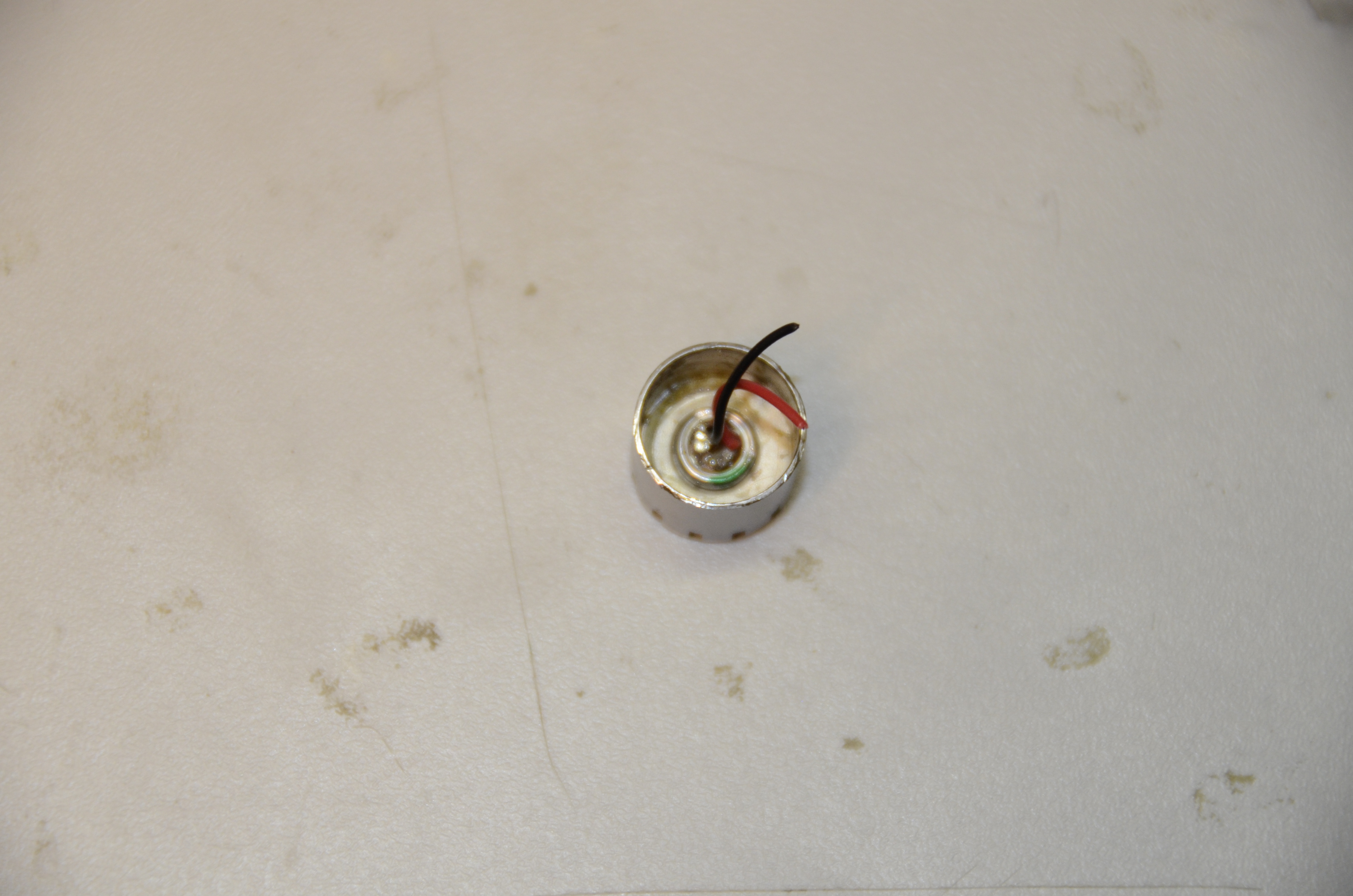

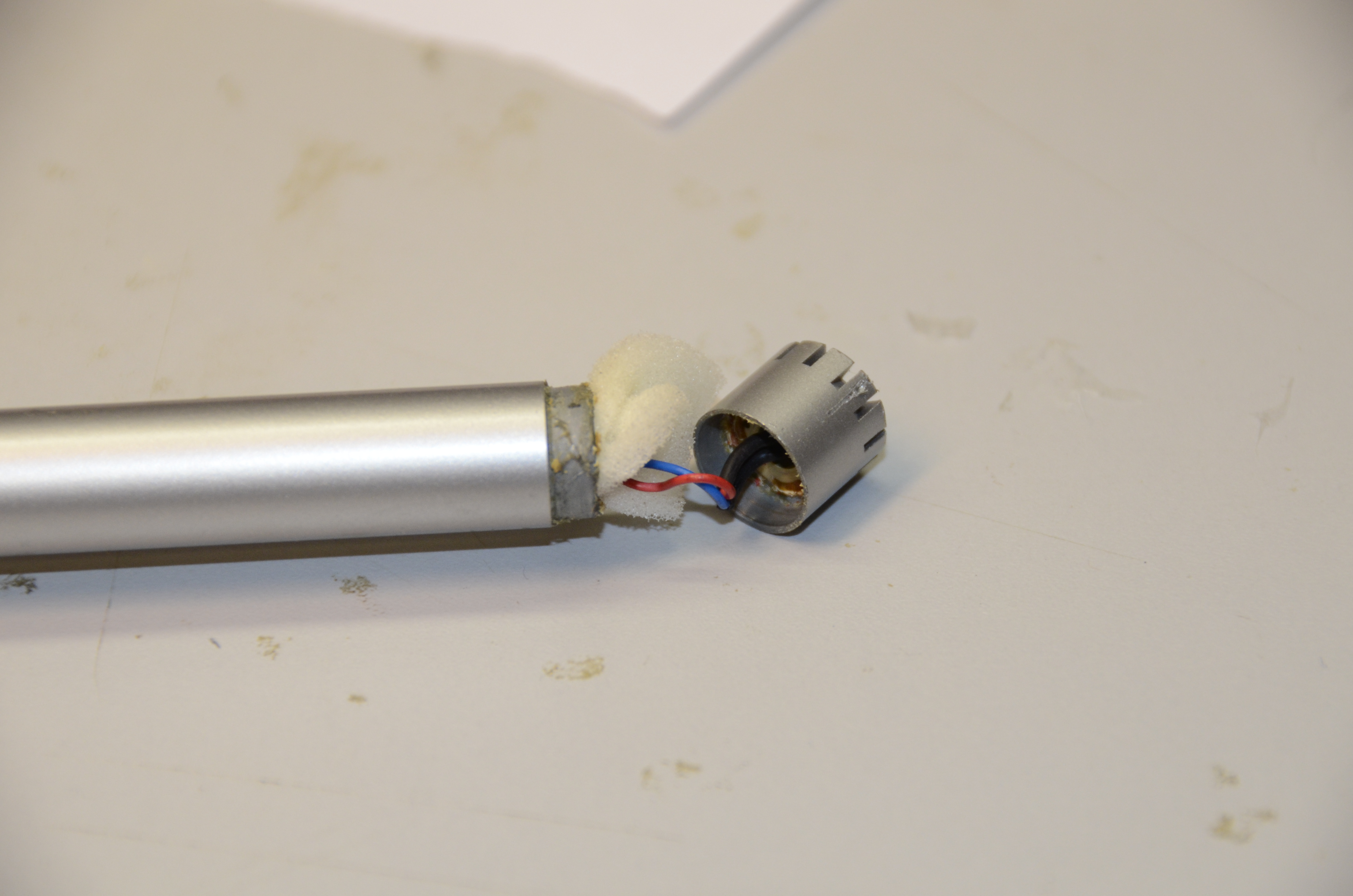

Er zit een gaasje voor het kapsel en daarna een viltje:
Viltje voelt dik en stug aan en met de beste wil van de wereld is er nauwelijks licht door te krijgen met een sterke lichtbron....

Wat is het nut van deze slachting eigenlijk?
Berichten: 28473
Empirisch onderzoek... :mrgreen:

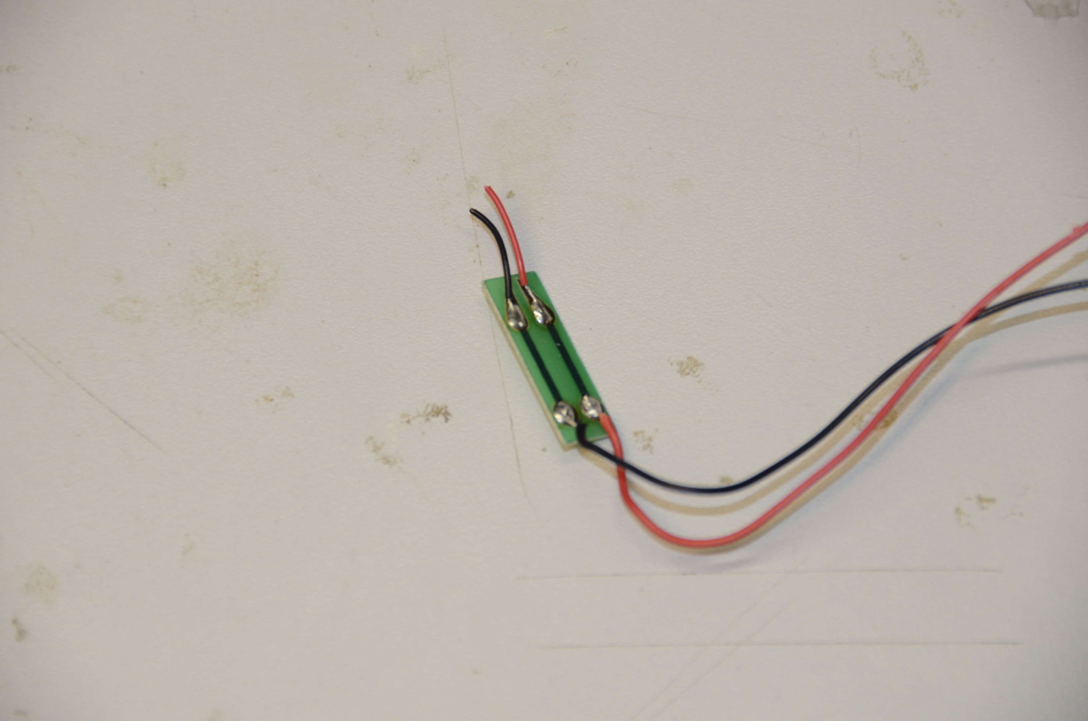

Je weet toch dat het Chinese prut is... :rofl: Is allemaal een goedkoop electretje met een buffertje.
In de eerste ECM8000 van 39 euries en 15 jaar geleden zat nog het WMA61 kapseltje met een fatsoenlijke buffer naar Phantom:
