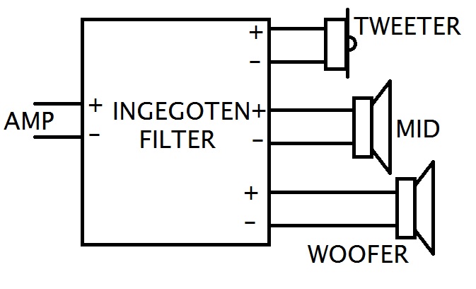

Re: Wilson Audio WITT (v1) weerstanden
Ik snap trouwens nog geen bal van die weerstanden. Waar ze in de schakeling zijn opgenomen.
Kun je eens aangeven waar die dingen zitten (het kan natuurlijk zijn dat er gemeenschappelijke aansluitingen aan het filter zitten).
