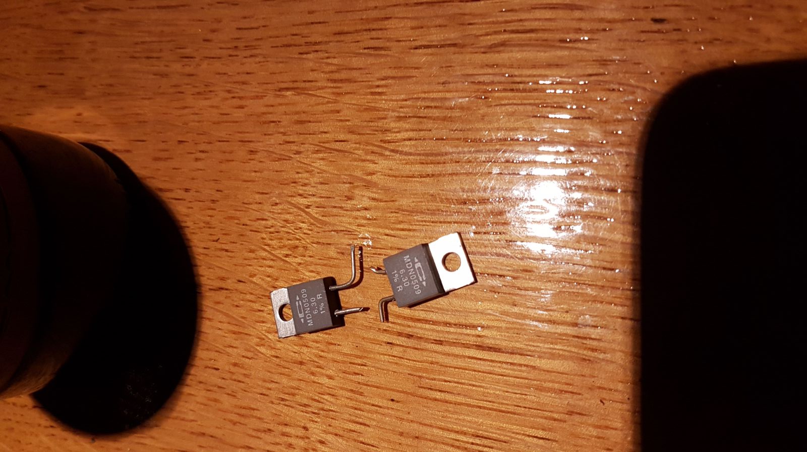

Op tafel liggen een kapotte en een werkende weerstand. De kapotte is doorgemeten = oneindig veel ohm. Aan de buitenkant is niet te zien dat-ie kapot is.

Een wat vreemde constructie. ik krijg de indruk dat het filter zelf met een gietmassa is ingegoten ? dat is niet bijster service vriendelijk.
Zo op het eerste gezicht lijkt me de oorzaak te liggen in het feit dat die weerstanden ongekoeld zijn toegepast. dus oververhit geweest.
Net als vermogens transistoren horen die dingen op een koelblok gemonteerd te worden, anders kunnen ze hun warmte niet kwijt. daarom zitten ze ook in dat type behuizing.
Dat kleine elementje dat er nu wel zit lijkt me bij lange niet toereikend.
Ik kan me niet goed voorstellen dat dit vanaf fabriek zo geleverd is ?
Die namen zeggen mij / ons niet zo veel, dat defect door MP3 verhaal is op zijn Hollands gelul van de bovenste plank, direct ontslaan die man.

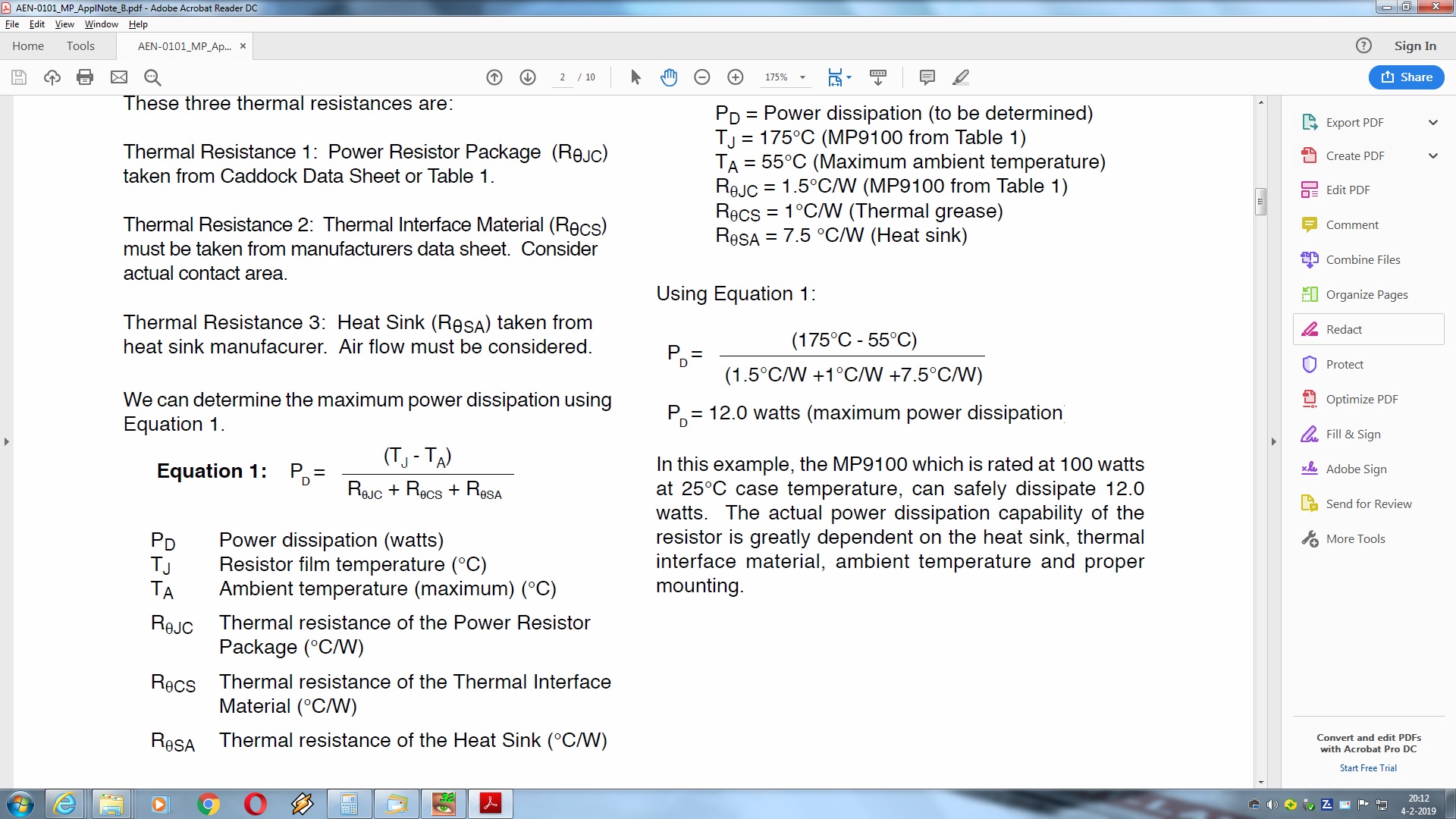

Dit is het document waarvan ik een screenshot plaatste. Ik kreeg het van Caddock om inzicht te krijgen in de werking van thick film weerstanden. De screenshot betreft de 9100-serie. 'Mijn' weerstanden zijn wrsch uit de 820-serie.

Het aspect van de koeling is mij bekend. De metalen lip is nota bene bedoeld als flens voor montage op een koel-element. Wilson heeft zo'n element uitsluitend op de 'bass-weerstanden-combinatie' toegepast. Mid en High zijn af-fabriek zonder element gemonteerd. Het slordig ogende soldeerwerk is ook af-fabriek. Tijdens mijn zoektocht heb ik foto's van andere exemplaren gezien (meestal van de zeer gelijkende WITT II) waarvan ik zou zweren dat het m'n eigen speakers waren. Allemaal hetzelfde.

Overigens hetzelfde advies als voorgaand. Probeer eerst een paar goedkope vermogensweerstanden om te zien of alles nog werkt.
