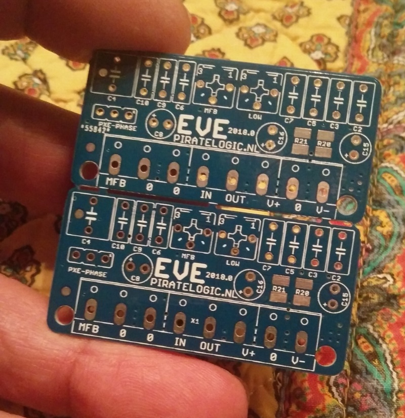

Ik heb EVE, mijn universele servo evaluation kit geupdate naar de laatste 2018.0 versie. Losse lege printjes zijn voor zba leden per twee inclusief btw & verzendkosten verkrijgbaar voor 20 euro. Wellicht ten overvloede en om misverstanden te voorkomen, EVE is een analoog apparaat in tegenstelling tot Gerhard zijn DSP module welke een digitaal apparaat is. De EVE servo lus is gebouwd met opamps en standaard filters en bevat geen AD/DA logica en kent dus ook geen latency.
