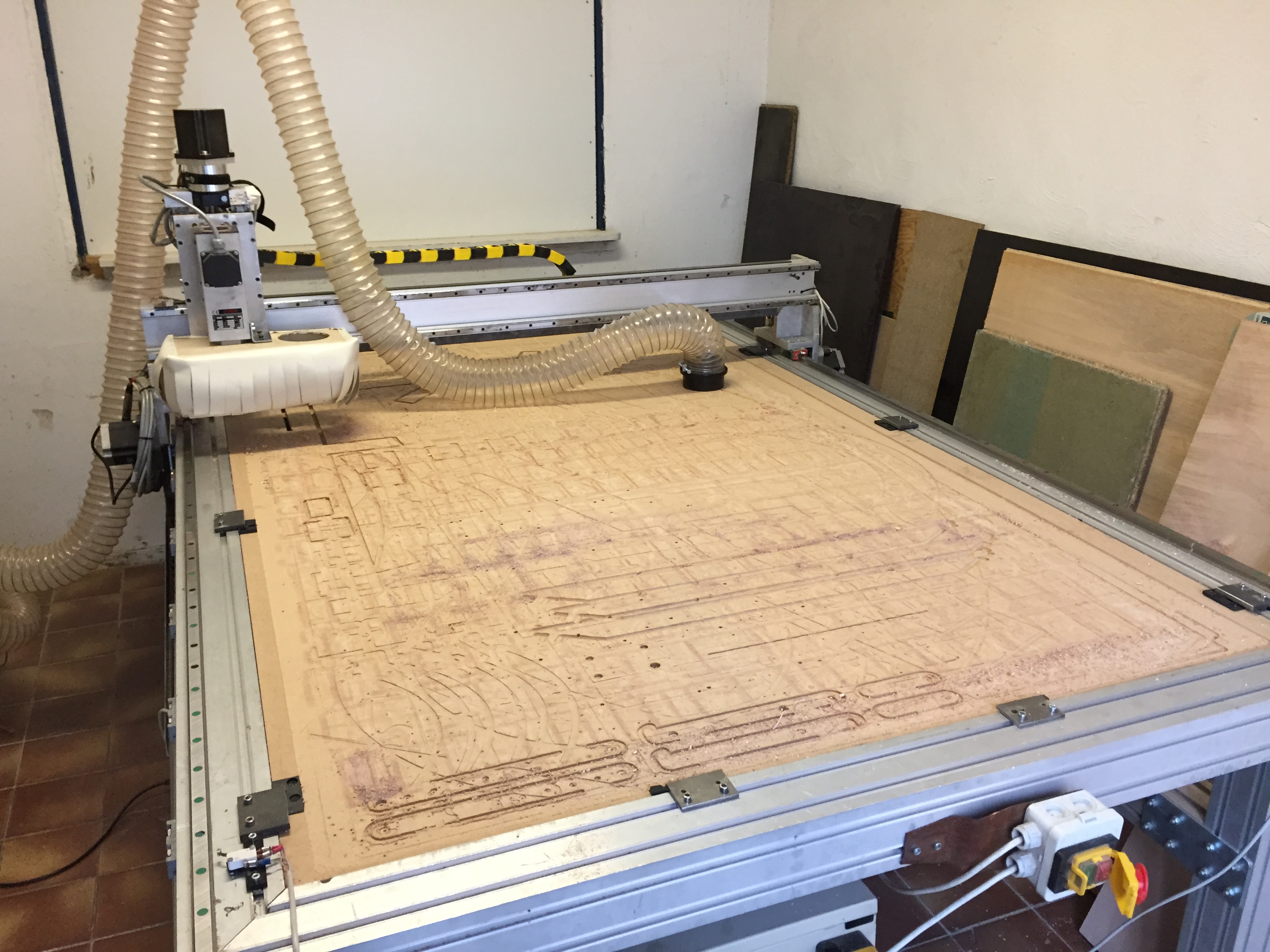

Echter de nieuwe uitvoering is rond ipv vierkant, dus er is niet sprake van iets wegfrezen maar een tussenplaat maken om iets rond passend in een vierkant gat te krijgen. Het moet er ook een beetje netjes uitzien. Maar als het even kan zoek ik liever de driver die er perfect inpast. Als ik naar THD performance van de nieuwe ronde kijk is hij niet beter dan de oude vierkanten. Nieuw is niet altijd beter...

Jan-Peter schreef:
Wel een hele snelle aanname, er zijn ook hele grote freesbanken... :sure:
Ik dacht aan zoiets, maar op een grote 5-assige CNC industriële machine kan het inderdaad, alleen lastig inspannen zo'n kast.
