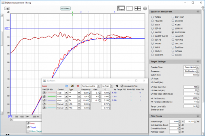

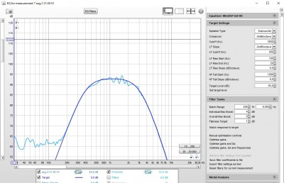

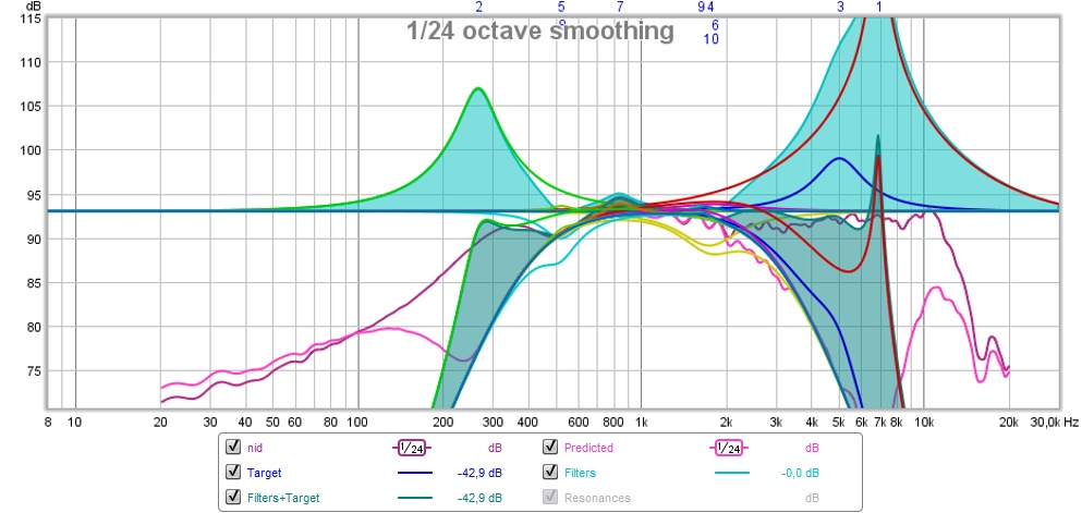

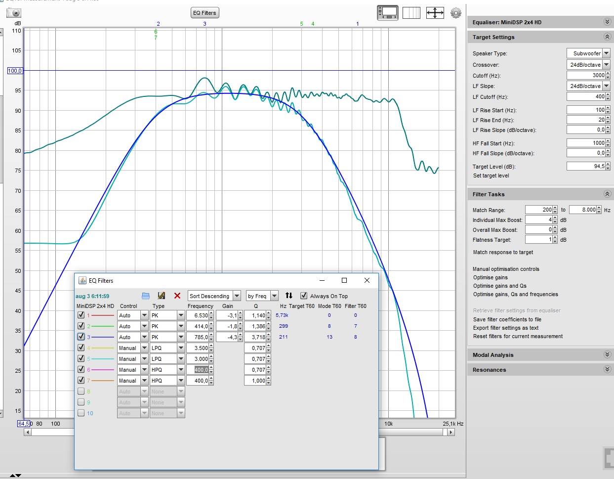

Hier een voorbeeld van hoe je het EQ window gebruikt in REW. Ik heb aan alle kanten vrij standaard filters gebruikt, alles 4e orde elektrisch, alleen de Q een klein beetje aangepast. Zo lang het eindresultaat (= de akoestische response!) de doel curve volgt, dan gedraagt het zich als een 4e orde linkwitz-riley crossover, ongeacht wat je elektrisch hebt ingesteld.
Mid
Hoog
Kan je dit volgen? Zo ja, kan je het eens zelf proberen?
Als dit lukt, gaan we door naar het volgende deel :)

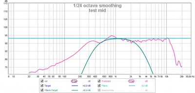

ben aan het stoeien
het nabouwen lukt me wel in REW zoals jij het hebt gedaan Jag
alleen zodra er filters berekend worden dan krijg ik een heel ander beeld
mmmmmmm snap het al ik heb nu alleen in rew gewerkt, maar moet natuurlijk ook daadwerkelijk meten en de elektrische curve instellen zodat deze de target in REW gaat volgen
trouwens als ik nu gaat meten is het dan van belang dat ik de speaker van de verhoging afhaal i.v.m de impulse meting, en weer normaal op zijn eigen plek zet.
of moet het juist op dezelfde positie blijven staan waaruit ik ook de impulse meting gemaakt heb?

Even onderin filters en filters+target uitklikken, anders zie je helemaal niks. Ook moet je links halverwege het scherm op dat kleine pijltje klikken, zodat het onderste deel wegklapt.
Speaker laten staan. Filter exporteren als tekst bestand (save filter coefficients as file, onder filter tasks in het EQ window). Importeren onder output EQ in je miniDSP (daarvoor moet je hem op advanced zetten en dan import REW text file). Dan meting herhalen, dan moet je gemeten response overéén komen met wat je daarvoor gesimuleerd had.
Als dit je gelukt is, gaan we naar de volgende stap :)

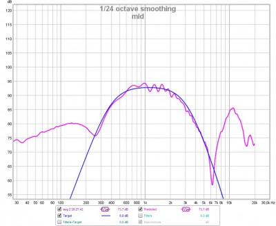

he dat is kicken Jag je bent geweldig ......... mag toch ook wel even gezegd worden
ik heb nu elektrisch geen crossover ingesteld , ingevoerd volgens jouw uitleg
gemeten na invoeren in de dsp krijg ik deze curve eruit, ik heb opnieuw de impulse window waarde toegepast maar dat moet denk ik ook bij elke meting
ik weet alleen niet wat die rare piek op 10khz doet

Haha, nee je moet alleen voor de 1e keert meten je dsp neutraal zetten. Dan stel je die filters in zoals in het voorbeeld (ik voeg eerst handmatig low en high pass filters toe, en laat rew automatisch de parametrische EQ filters uitrekenen). Al die filters exporteer je en importeer je en sync je met je miniDSP. Daarna meet je opnieuw. Wat je dan meet, moet overéén komen met de response uit mijn screenshot.

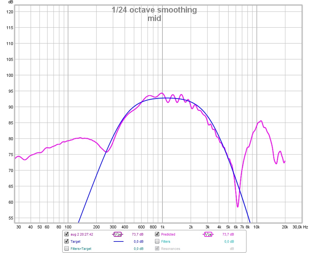

nog een poging
eerst de dsp neutraal gezet en de mid gemeten
daarna de crossover zoals vanuit REW ingevoerd in de dsp
daarna weer een meting gedaan, deze laten filteren door REW
daarna de correctie ingevoerd in de dsp via advanced
ik kom op BW 24db/oct uit klopt dat?
alleen bovenin zie ik nog een soort hanenkam is er dan nog iets fout gegaan?

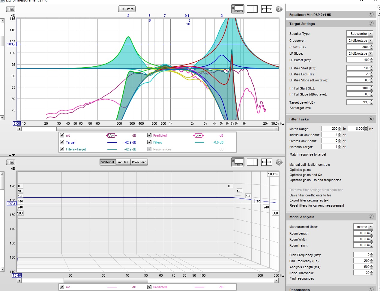

Alle filters kan je gewoon in dat EQ window instellen. Dus de high pass en low pass filters + de parametrische EQ filters, zie mijn screenshot. Als je die dan allemaal exporteert (save filter coefficients as file) + in miniDSP importeert, dan hoef je verder niet nog extra crossovers in te stellen.
Voor het maken van het echte filter, kan je beter een meting doen onder 15 graden. Dan heb je namelijk minder de diffractie effecten van de baffle erin zitten. Stap voor stap
1. speaker op hoogte zetten, mic op 6x diameter mid qua afstand. Mic hoogte tussen midden midrange en tweeter in, dsp neutraal. Mic precies zo laten staan!
2. meting midrange
3. in EQ window high pass en low pass toevoegen met target 4e orde afval, zoals in mijn screenshot, parametrische EQs toevoegen
4. exporteren, importeren miniDSP, opnieuw meten ter controle
5. meting hoog, zelfde procedure als voor mid
6. gezamelijke meting van mid en tweeter
7. tweeter inverten in miniDSP, nieuwe meting
8. resultaat posten :)
Daarna moet dan via dezelfde procedure de woofer erbij.

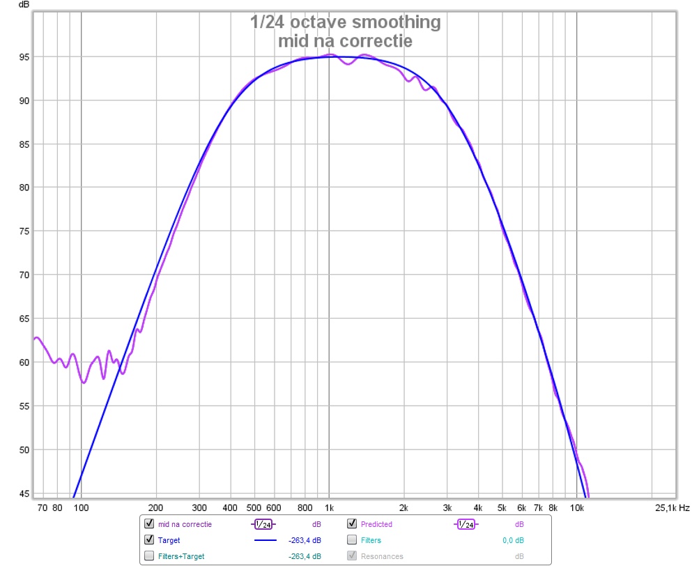

nieuwe meting microfoon op 15graden

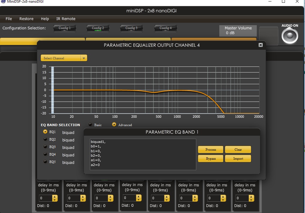

maar dan in het EQ Filters veld staan uit eindelijk 7 filters aangevinkt
in de minidsp kan ik er maar 5 invullen?
vanuit REW importeer ik in de minidsp vervolgens de filters
dan gaat het volgens mij fout? want ik zie dan rechts heel netjes dat de curve afbuigt zoals in REW de target was ingesteld
maar links buigt in de minidsp niets af
Jag
Berichten: 998
Locatie: Utrecht
Re: 3 weg filter
Bericht door Jag »
Ah ja, te weinig biquads, dat gaat idd niet passen. Je hebt niet genoeg filters beschikbaar op je output EQ. Niet getreurd, komt goed, er zijn namelijk 8 biquads beschikbaar in de crossover sectie. Onder Xover, klik advanced, dan kan je waarschijnlijk in 1 keer ofwel een text bestand selecteren, of de inhoud van het tekstbestand (de export vanuit REW) in het veld copy/pasten. Ik heb zelf geen nanodigi, dus kan niet zo goed meekijken.

Ja idd mic op 15 graden zetten (horizontaal uiteraard). In de regel kan je het beste een filter ontwerpen op basis van metingen op 15 graden. On axis heb je vaak een dip in de response zitten door diffractie effecten die verdwijnen onder een hoek. Als je dat gaat boosten, ga je onder hoeken juist een piek veroorzaken.

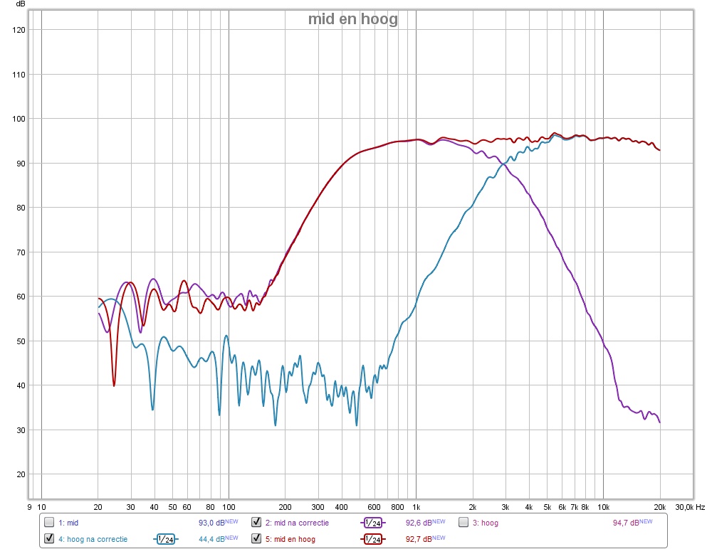

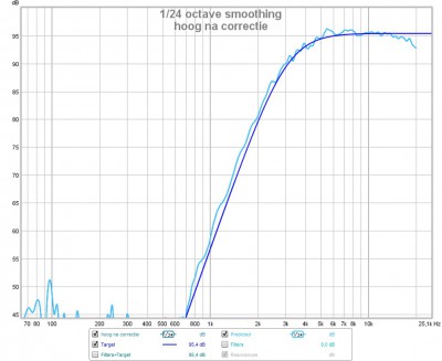

opnieuw gemeten in de nieuwe 15 graden positie
microfoon op hoogte tussen tweeter en mid gezet afstand 6x diameter MId
Jag
Berichten: 998
Locatie: Utrecht
Re: 3 weg filter
Bericht door Jag »

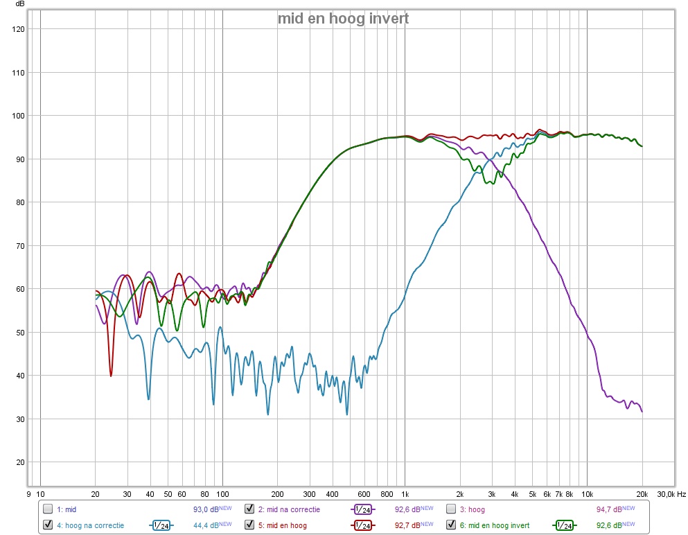

Lekker bezig! Genoeg biquads in de xover sectie dus?
De optelling ziet er mooi uit, de curve benadert de doel curve ook heel goed. Alleen is de nul bij omgedraaide polariteit niet erg diep. Kan je een plotje maken van de fase van mid en hoog?
De tweeter mag ook wel 1 a 2 dB zachter denk ik, maar dan kan je ook prima op gehoor doen uiteindelijk.
