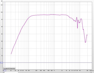

hier de meting van de Mid tip van de microfoon 3cm vanaf de stofkap
1/24 smoothing
1/24 smoothing

Voor filter ontwerp heb je gegate farfield metingen nodig. Dat wil zeggen, tenminste 6x driver diameter voor de afstand van de microfoon als vuistregel. En dan in de impuls response een gate instellen.
MiniDSP heeft er een mooie application note over geschreven link.
Vervolgens kan in het EQ window een target response instellen. Het gaat bij filteren om de akoestische response. Wat je elektrisch/met je dsp doet, staat alleen maar ten dienst van de akoestische response. In het EQ window stel je de target response in met low pass en high pass curves, en dan kan je filters toevoegen net zo lang tot je je target response hebt. Vervolgens kan je deze filters als tekst bestand exporteren en importeren in je miniDSP op de output EQ van het betreffende kanaal.

Wat je ook eens moet meten bij de mid zijn de vervormingen.
Want het drivertje loopt door tot 100hz in jouw meting maar de vervorming is daar hoog. Filteren met alleen oog op lineaire weergave is vragen om problemen.

Ja dit.
Dit ziet er heel rooskleurig uit, wat ik me zo kon herinneren was dat er een duidelijkere sprong vervorming zat in het ''mid-laag'' van het speakertje.

is het een optie om als 1e proef de Mid van 300-3000Hz te laten lopen?
of lees ik de meting dan nog niet goed
het originele vertigo filter was een 12db filter, nu heb ik veel meer keuze ter beschikking, LR24db of kom ik dan ergens mee in de problemen

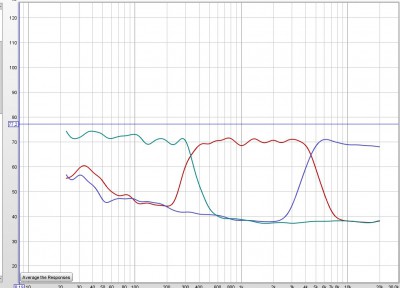

hier de akoestische meting per driver op de luister locatie 1/3 smoothing
ik was al blij en trots met dit behaalde resultaat, maar als ik jullie goed begrijp is het feitelijk om te huilen?

Re: 3 weg filter
het gaat uiteindelijk om de accoustische response, die is wat er netjes moet optellen.
de electrische respose van t filter/dsp moet in combinatie met de response van de drivers samen zorgen voor de accoustische response.

Henkjan de totale meetcurve is uit eindelijk wel netjes zonder dat erop de overnamepunten bergen of dalen ontstaan.
De akoestische meet gegevens zijn door rew gecorigeerd en die zijn ingevoerd in de dsp
Wellicht ben ik tekeer gegaan als een olifant in een porseleinkast, maar het eind resultaat is nu dat ik een mooie curve meet op de luisterplek, en het mooier in balans klinkt dan ooit tevoren
Technisch zal het best niet verantwoordt zijn, maar ja als je de technische kennis niet bezit wordt je er ook niet door gehinderd

Je hebt de respons dus gewoon aangepast aan je luisterruimte? toch niks mis mee zolang je keukendeur er nu maar niet uit waait ofzo... (maw bas overschotje ergens anders...)

Nou dat je tevreden bent, dat is al vast binnen! Je curve ziet er prachtig uit (alleen vreemd dat de afval van de drivers niet doorloopt maar een soort plateau bereikt, enig idee hoe dat kan?), maar met een kleine aanpassing van je methode kan je het waarschijnlijk nog verbeteren.Wim P schreef:Henkjan de totale meetcurve is uit eindelijk wel netjes zonder dat erop de overnamepunten bergen of dalen ontstaan.
Wat je nu meet = direct geluid plus gereflecteerd geluid. Ons oor maakt onderscheid in direct en gereflecteerd geluid. Het klinkt daarom anders dan het meet. Bij filter ontwerp is het doel om het directe geluid kloppend te maken = rechte response = mooie overlap van fase van drivers / goede optelling.
Drie manieren van meten
- nearfield: microfoon +/- 1cm van driver af. Je meet nu het directe geluid van de driver, zonder invloed van de baffle (de voorkant vd speaker)
- farfield: microfoon op tenminste 6x de driver diameter afstand. Nu meet je het directe geluid + reflecties uit de ruimte. De grootte van de baffle bepaalt wanneer de speaker van een halve bol naar hele bol afstraling gaat = de baffle step. Dit effect meet je als een stap in de response van ongeveer 6dB (het laag wordt 6 dB zachter)
- farfield + gate: nu stel je een gate in, die de reflecties afkapt. Nu hou je alleen nog maar het directe geluid over. De invloed van de baffle step heb je ook in je meting. Dit is de manier voor ons normale mensen zonder anechoische ruimte, om luidsprekers te meten voor filter ontwerp. Zie de link naar de miniDSP site over hoe je de gate instelt.
Vervolgens kan je in het EQ window een target response instellen (4e orde high pass bijvoorbeeld voor de tweeter). En dan kan je zelf filters toevoegen of automatisch, net zo lang als dat je curve over de target heen loopt. Vaak heeft een driver zelf al een 2e orde afval en voeg je dus een 2e orde toe voor een totaal van 4e orde akoestische afval. Als je dit voor alle drivers doet, dan zul je zien dat je perfecte optelling krijgt tussen 2 drivers! En zo krijg je een perfect filter.
