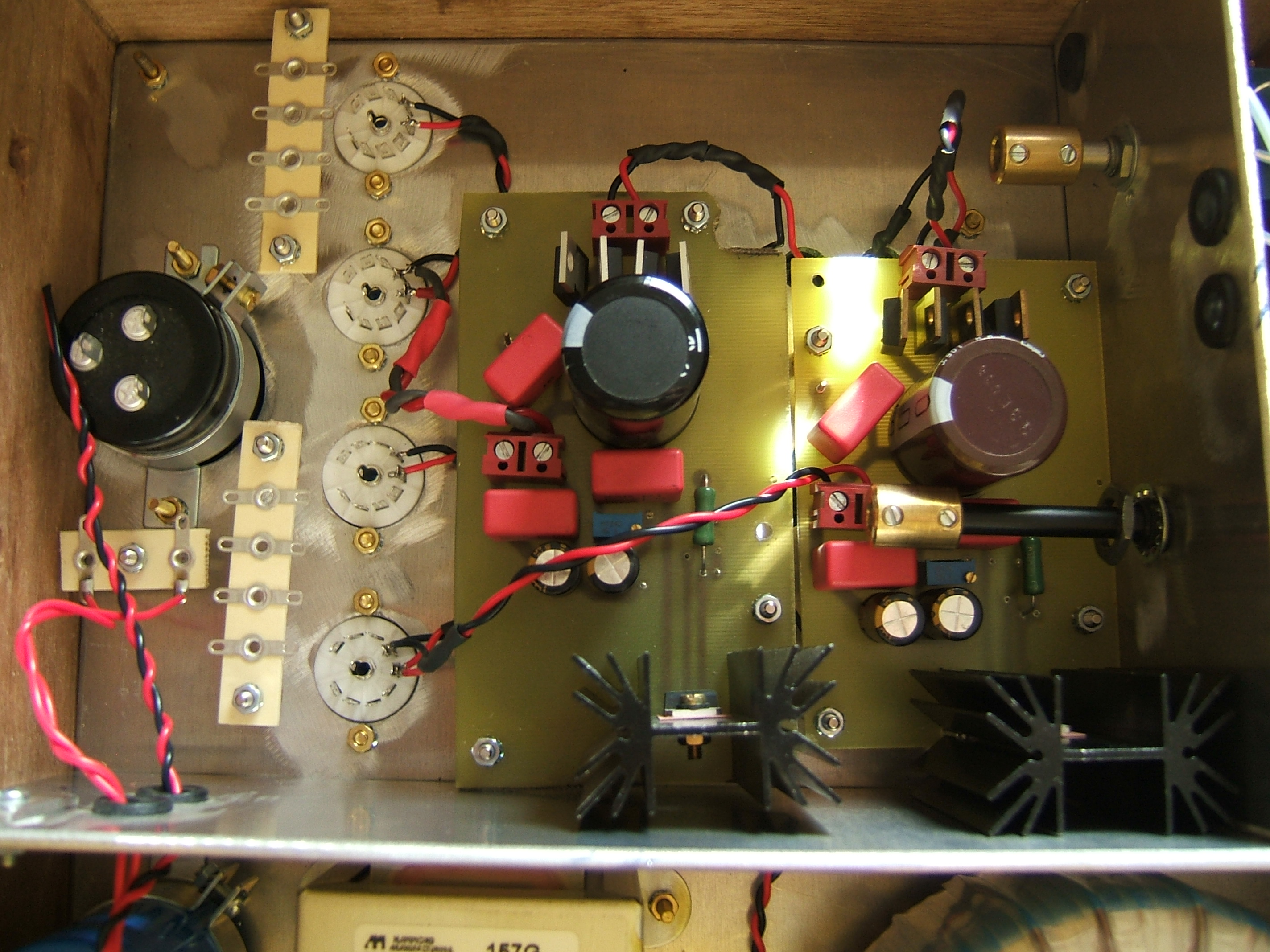

Re: Revisie 6N23P voorversterker
Dit zit er in,trafo is volgens mij 2,7A/9v.
Zou wel in orde zijn zo.
Later 's nazien met een plaatje ?

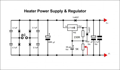

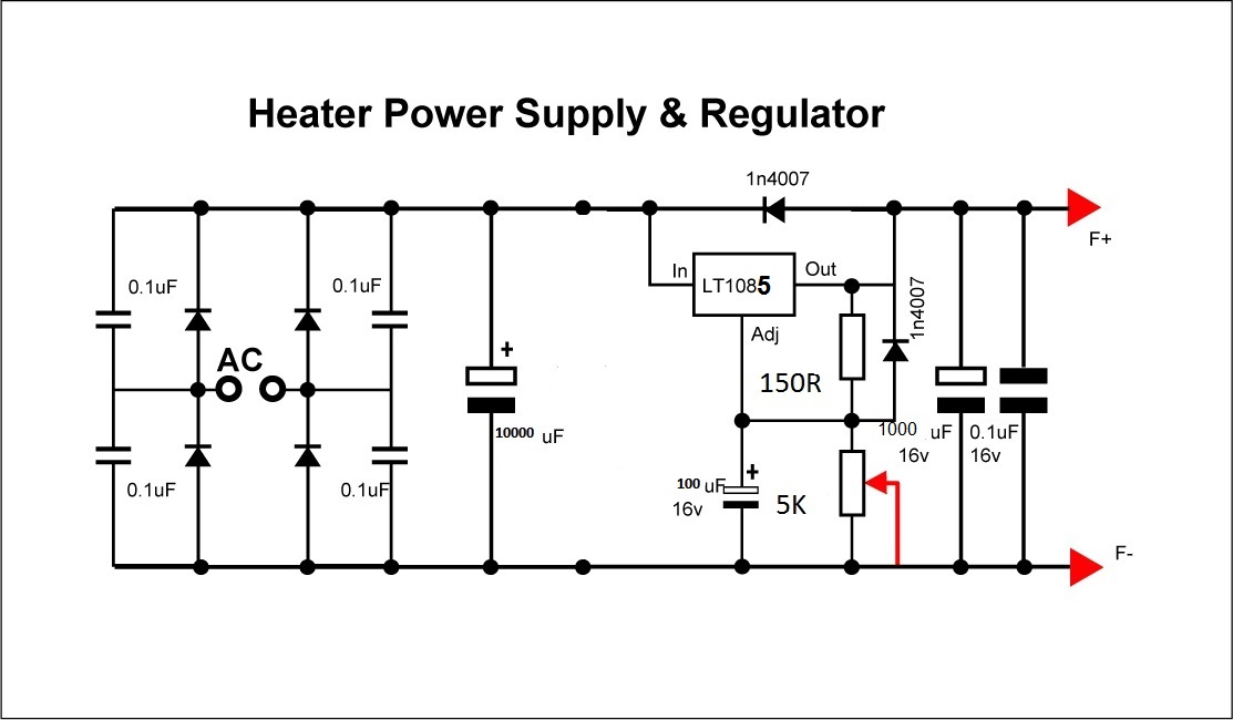

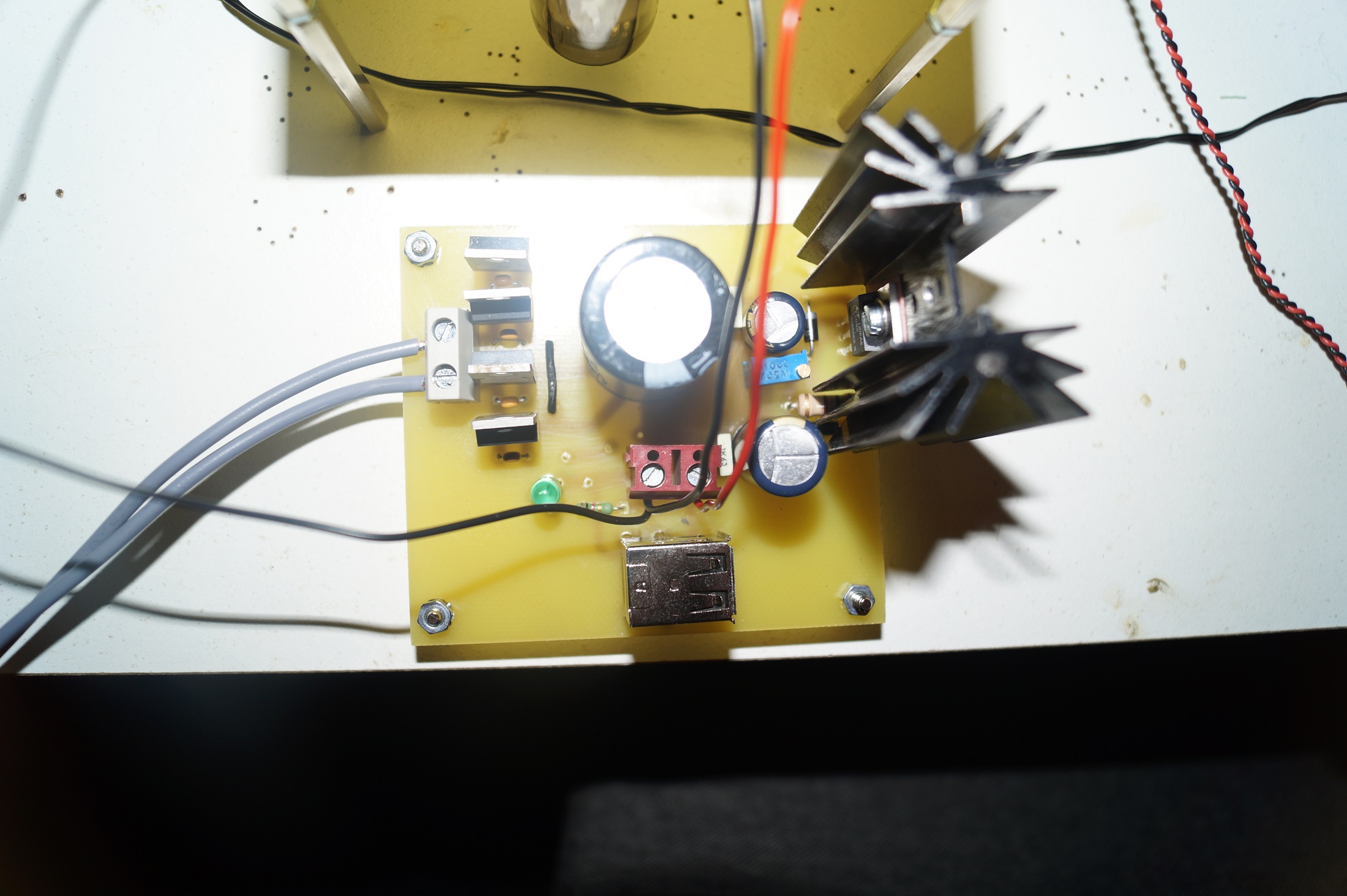

plaatjes.
Moet wel zeggen deze regelaar regelt rotsvast op 6,3v.

Berichten: 8122
Probeer het zo eens.

Berichten: 6145
Bedankt George :goedzo:
Bij de opstelling voor de revisie,stond het zo (geen grond vlak) als jij voorstelt, met twee LM317 regelaars en de ruis was het zelfde.

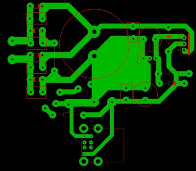

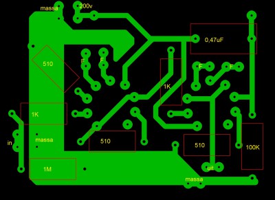

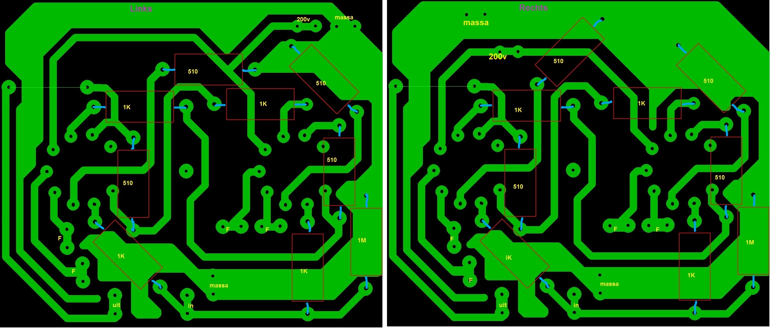

Gisteren alleen wat getekend,om de boel wat compacter te maken.
Spanning toevoer boven, in en uit onder etc................... :mrgreen:
Elk printje 9x10,5 cm. , is nu voor de proefopstelling 10x13 cm.
Berichten: 6145

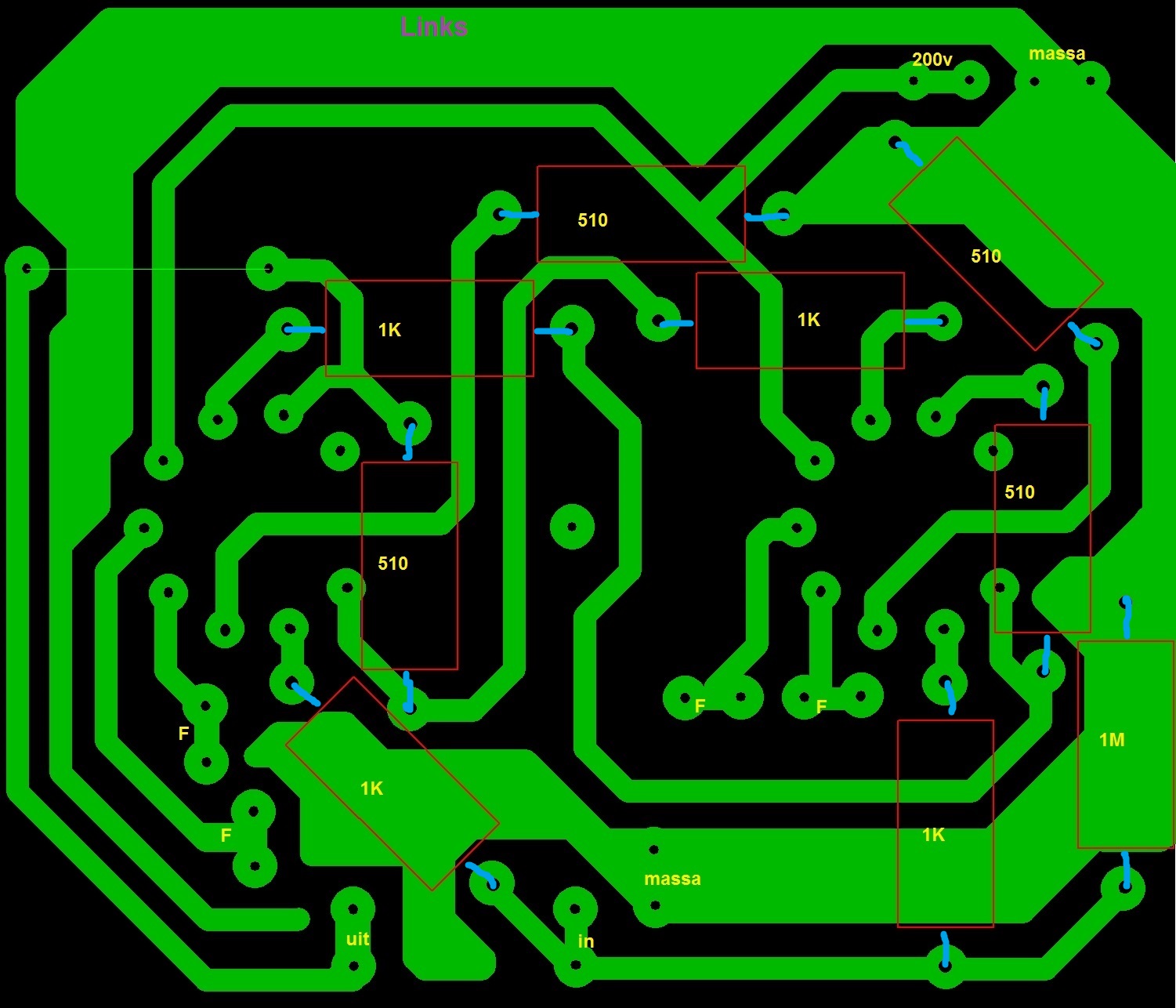

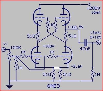

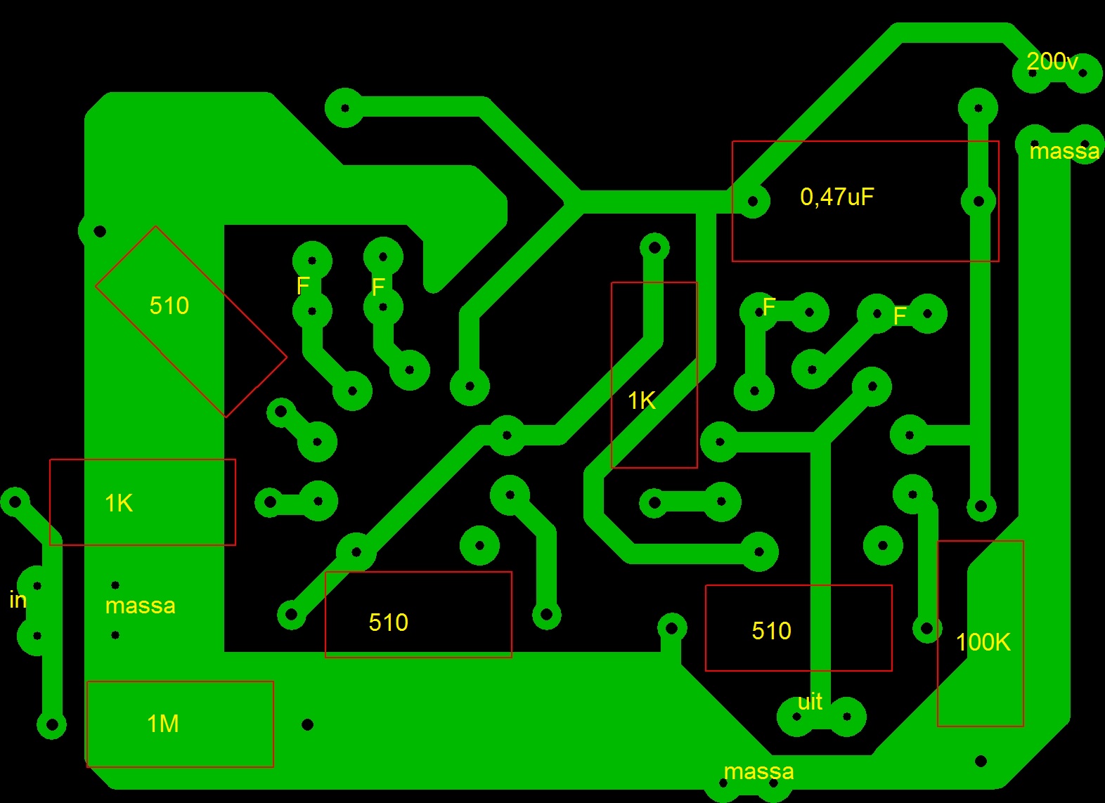

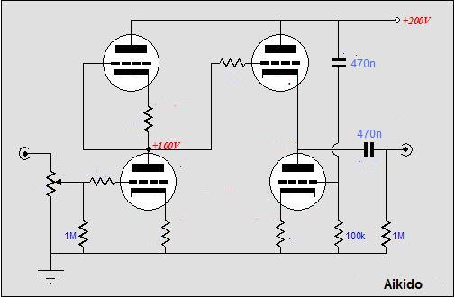

Nog een variatie op 't thema, soort ruis/brom kompensatie.
Berichten: 6145
Mooi Anne :D
En de waardes van de kathode weerstanden?
democles schreef:
Mooi Anne :D
Zelfde buizen, zelfde weerstanden.Dat er hier op één plaats geen meer zit is omdat het dan enkel de kathodevolger eigenschap van rechtsboven verslechtert.

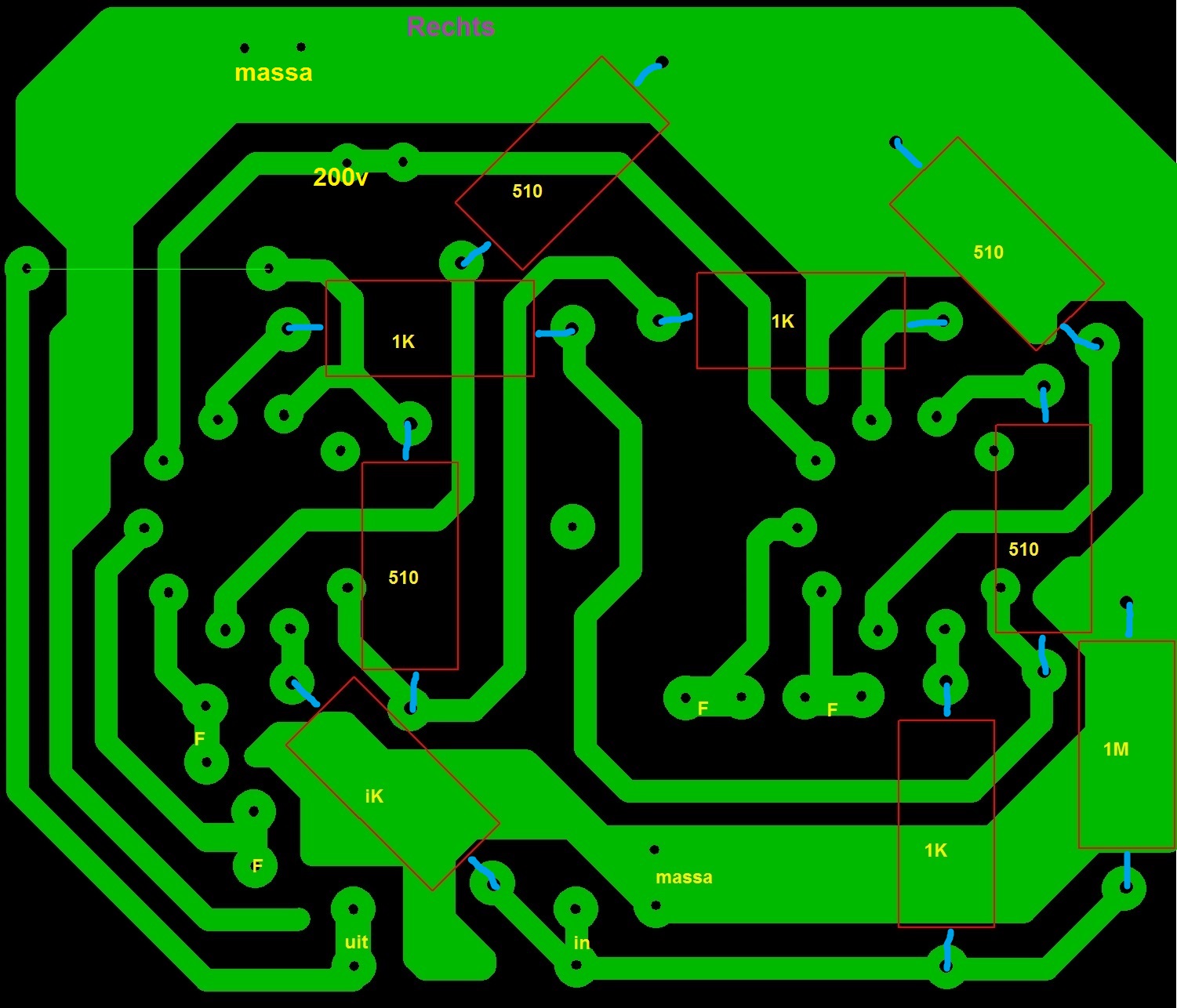

Anne bedoel je die verbinding tussen rooster links boven en anode rechts onder
Die is weg :?:
Dit schema vind ik daar niet in terug in die berg werk wat je vertalen voor me gedaan hebt :dank:
Ik wil demo zijn topic niet verzieken
Mocht dit hier niets aan bijdragen delete het dan maar, ben gewoon nieuwsgierig :-s
Die is weg :?:
Is ook een heel andere schakeling, lijkt er alleen maar op, schijn bedriegd :?
Is een heleboel over als je zoekt naar Aikido preamp.
Ja Bert, de Akido komt nogal over als vrij cleane schakeling,nog nooit geprobeerd,maar nu ik toch eenmaal los ben wie weet......... :mrgreen:
Kom ik misschien een keer van deze ruisbak af :rofl:

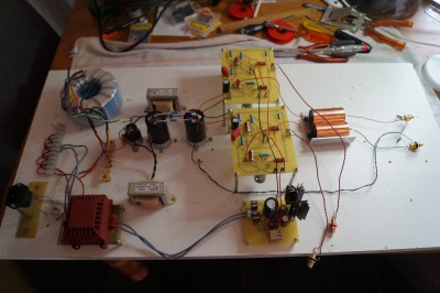

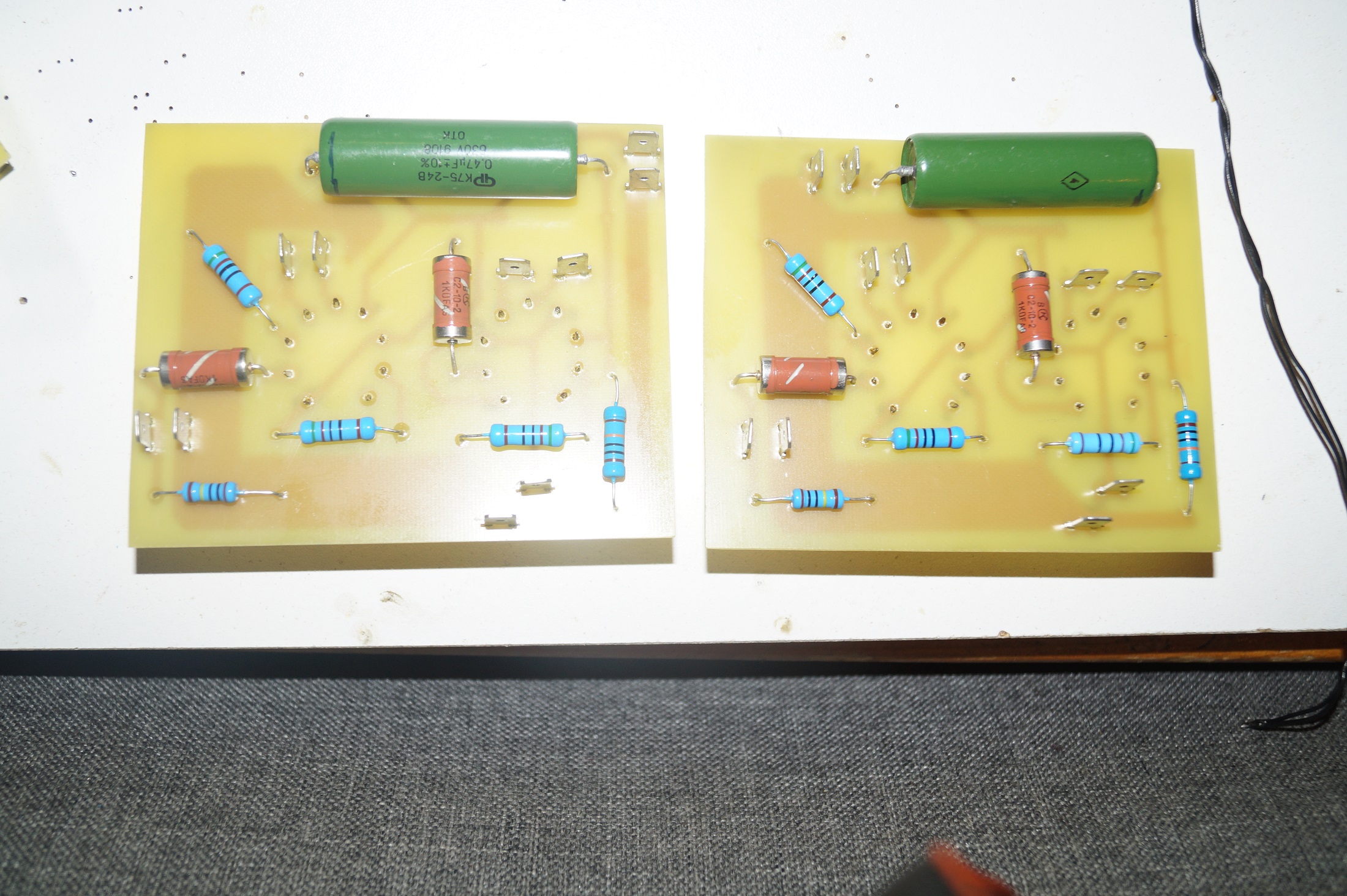

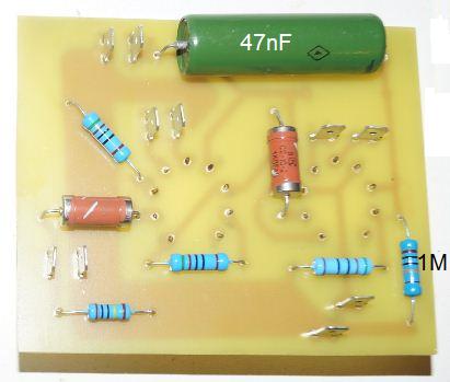

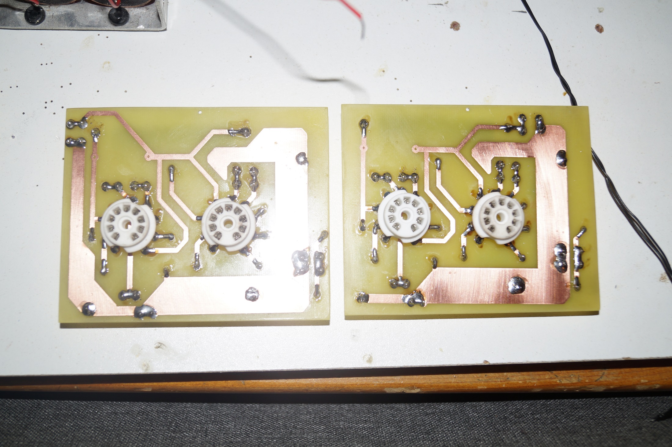

Dat Aikido gebakje maar even gebouwd,we zijn toch bezig :lol:
Uiteraard het vorige printje gerecycled :mrgreen:
De buisvoeten er af gehaald met een verfbrander,even verwarmen van de zijkant en met een tang van de print plukken. 8)
:shock: Je gaat als de brandweer
Ben benieuwd welke Probe,s je erbij hebt of ze omschakelaar zijn 1-10 x
Ik gebruik ze eigenlijk alleen maar in de stand 10x verzwakt
Zeker met meten in mijn buizen schakelingen .
Oh ja gefeliciteerd met de scoop :goedzo:
Je kunt die R-C best veel kleiner nemen (had de waardes van een schema van 't net overgenomen)
hou je de dikke over voor de uitgang.
En dat zegt ie nu pas :P :lol:
Berichten: 6145
En dat zegt ie nu pas :shock: :P :oops: :twisted: :rofl:
Nee grapje natuurlijk :lol:
Had met het maken van de print al rekening gehouden met het plaatsen van kleinere C,s.
En dan die 100K weerstand ook naar 1M?
Bert, de probes zijn omschakelbaar 1of 10x.
Laatst gewijzigd door democles op do 03 aug 2017, 11:51, 1 keer totaal gewijzigd.
Voor hetzelfde gevolg moet ook de R.C-tijd gelijk blijven.Kleinere C , grotere R.
Dus heb je liever (voorraad) 100n dan 500k (470k)
Oh ja, wel minstens 250V condensator.

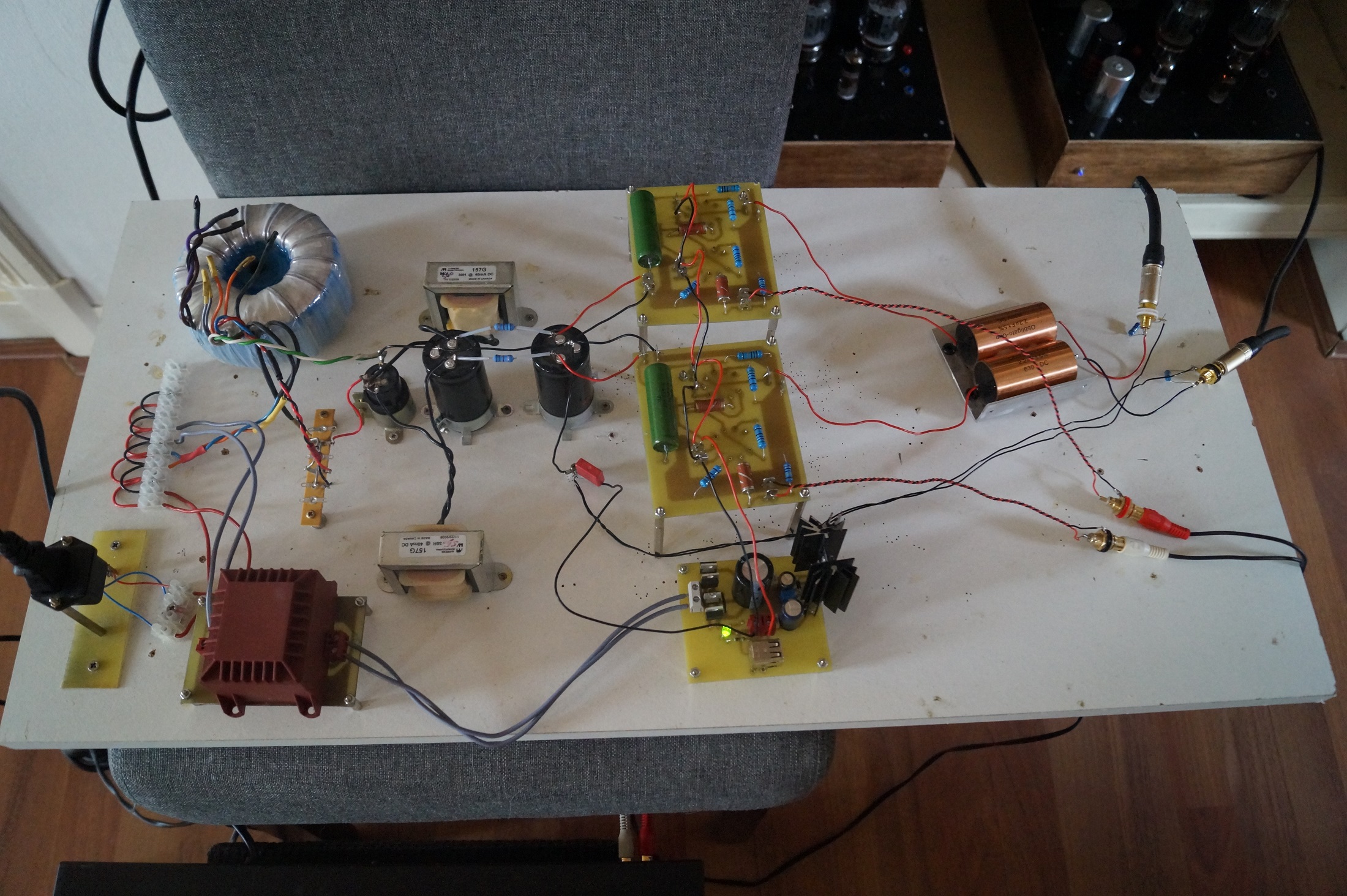

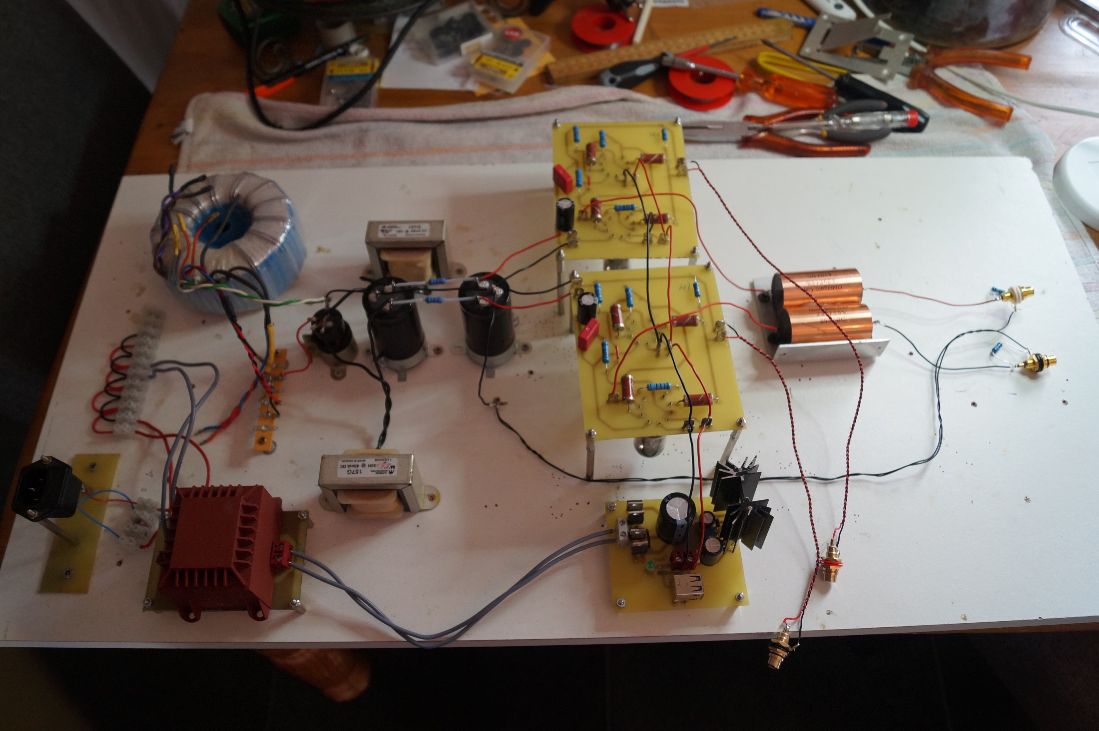

Alle touwtjes er aan en proberen maar.
Helaas,het ruisen is erger geworden :? SSSSSSSSSSSSSSSSSSssssssssssssssssssssss :mrgreen:
En bij de vorige schakeling klonk de muziek beter :-k
Kan nog proberen met twee gloeivoedingen.
Tering :oops:
Weet niets anders te zeggen , komt toch niet uit die stabilisatie Gloei ?
Ik kan beter Mn klep houden , en jouw dat samen met Anne laten lossen
