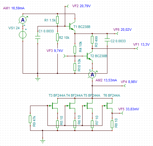

Hoi Anne,
Hier dan zonder kortgesloten weerstand :D
Groet,
Pim
Re: pass pearl 2 probleem
Dat lijkt er meer op !
Het is niet omdat het zo klopt met de BF244 dat je die ipv de 2SK370 kunt gebruiken.
De steilheid is wel 4x kleiner en zo de versterking ook.Moet de volgende trap meer versterken en draagt ook meer bij aan de ruis.

Hoi Anne,
Dat begrijp ik, maar er is niet een Fet voorhanden die op de 2SK370 lijkt in de database.
Groet,
Pim
Berichten: 36746
Idd ,de 2SK170 en vergelijkbaar is eigenlijk onvervangbaar in deze toepassing. Helaas pindakaas.
Een opmerking over het originele schema. De d-g lekstroom van de fets daalt dramatisch bij een lagere d-g spanning en daarmee ook de daardoor veroorzaakte ruis. Optimaal is ca 7V over de fet heb ik zelf ondervonden. Je kunt dus beter meer headroom op de collector van Q3 te creëren door de spanning op de fet te verlagen: R8 naar 12K en R10 naar 7K5.

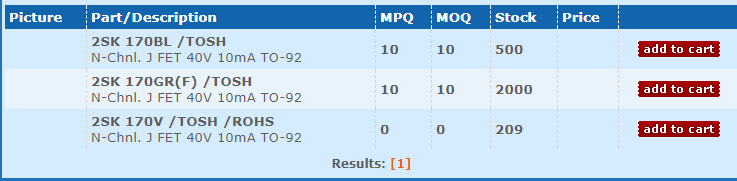

Huijzer Elektronica
Kan je alleen als bedrijf kopen, vraag maar wat Andijk er voor rekent, dan vraag ik daarna wel bij mijn winkel wat hij rekent.

Ter aanvulling Andijk rekent € 0,89.
Via Hec Delft € 1,00 p/st maar dan weet je wel dat het originele zijn.

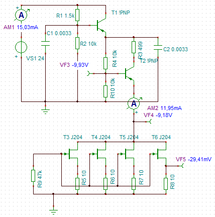

Q1 en Q3 vervangen door PNP transistors, C5 en C6 omkeren, de voeding van de -24V halen.
Dan kunnen er 2SJ74 fets in.Complement van de 2SK170.
Berichten: 36746
Er is nog wel een andere mogelijkheid.
Dat ziet er toch niet uit Anne:

Hoi Anne,
Toch wel weer een geweldige omzetting :D , ware het niet dat de 2SJ74 niet in Nederland te verkrijgen is :roll: .
