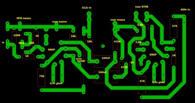

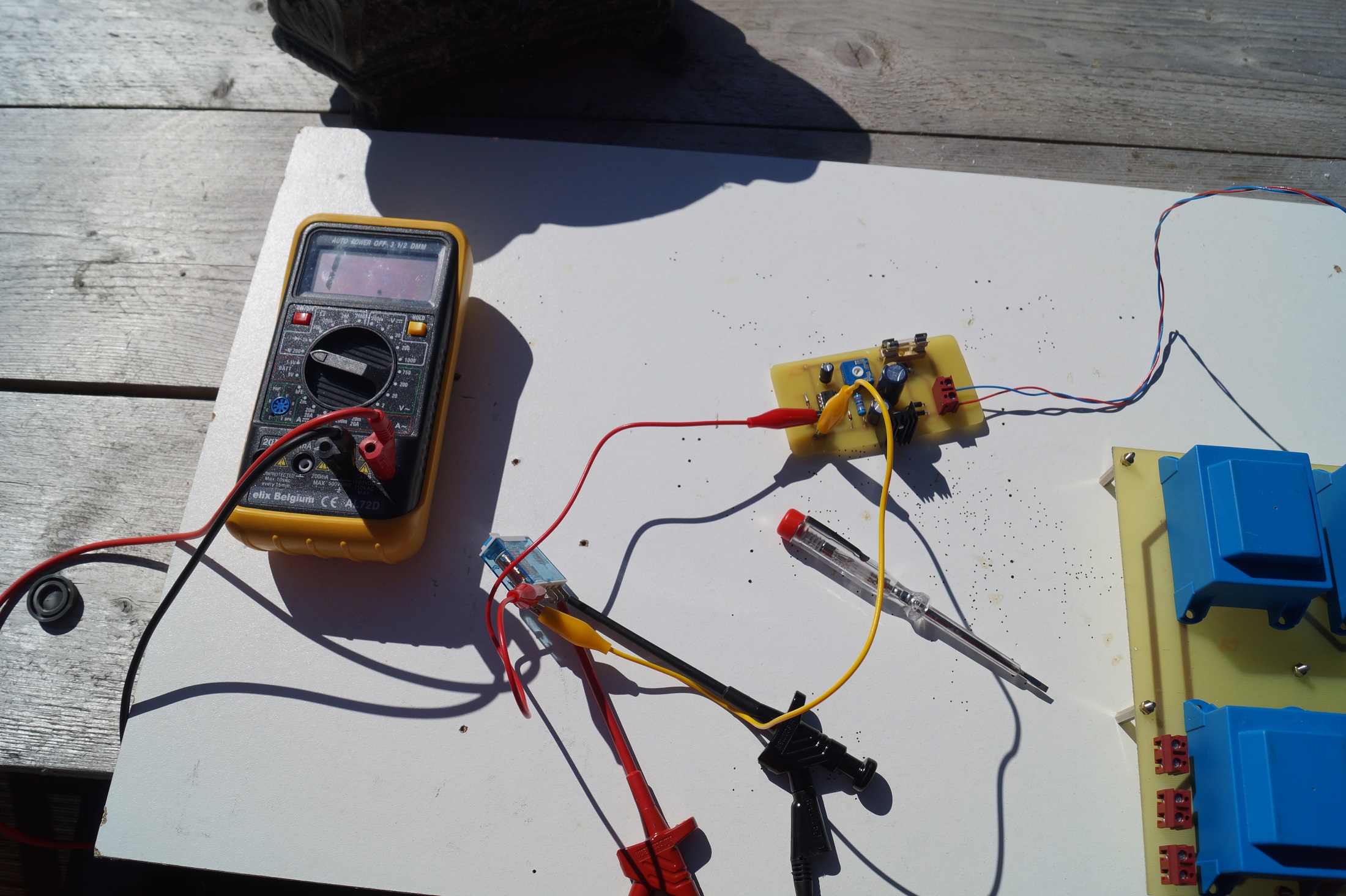

Vandaag wat gloei bedrading aangelegd.

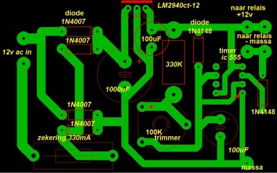

En een nieuw ontwerp gemaakt voor de timer nu met 12v spanningsregelaar (vind gaatjes print maar niks),morgen maar even etsen.
Berichten: 6145
Re: Van Monobill 2 naar Monobill Classic
Timer met 12v low drop spanningsregelaar .
Printje gemaakt en getest,het werkt :yeah:
Jij bent best goed bezig :D :goedzo:
Dank je Bert.
Een probleem minder en ook een printje minder om in de kast te zetten............ :mrgreen:

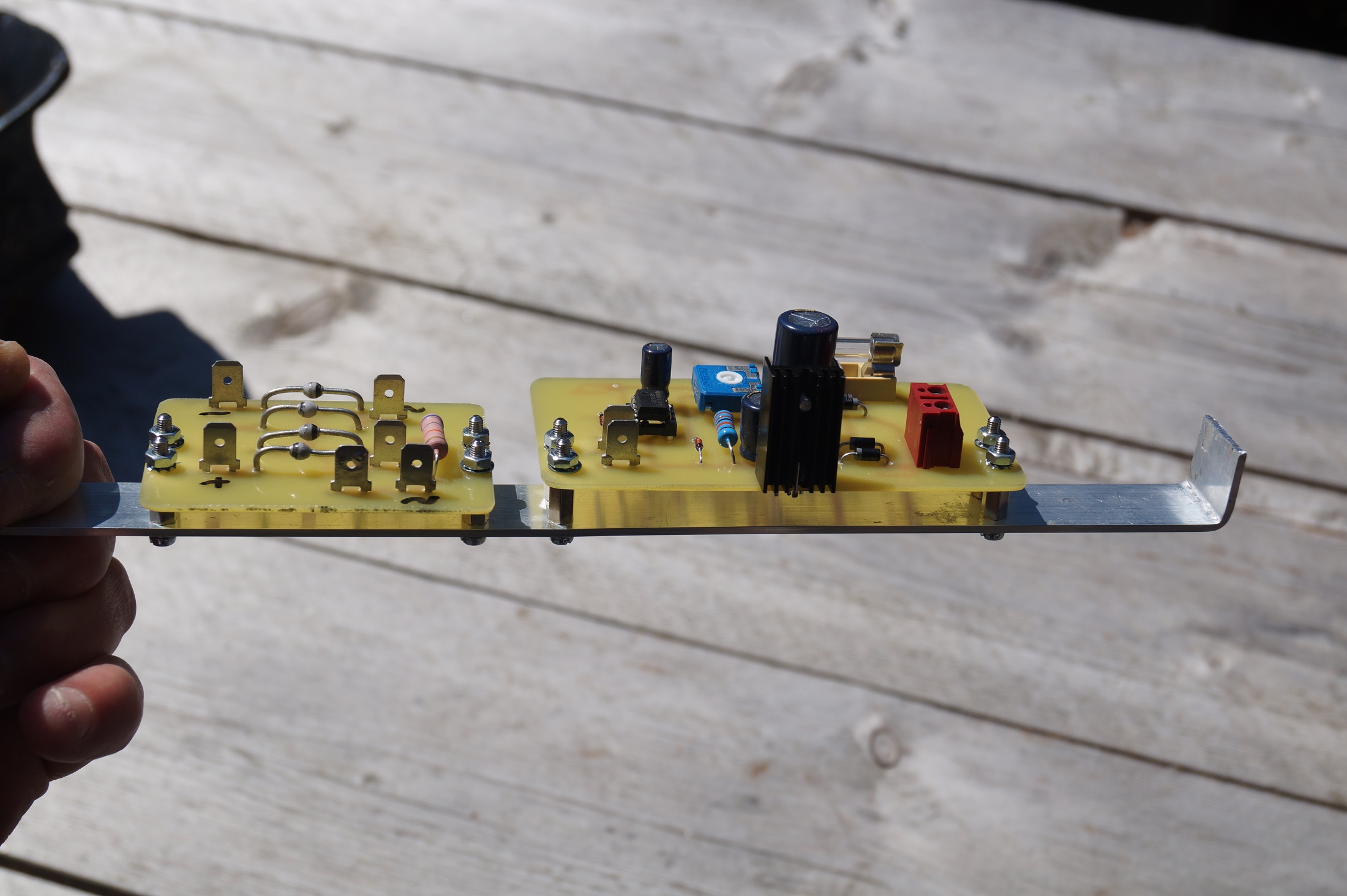

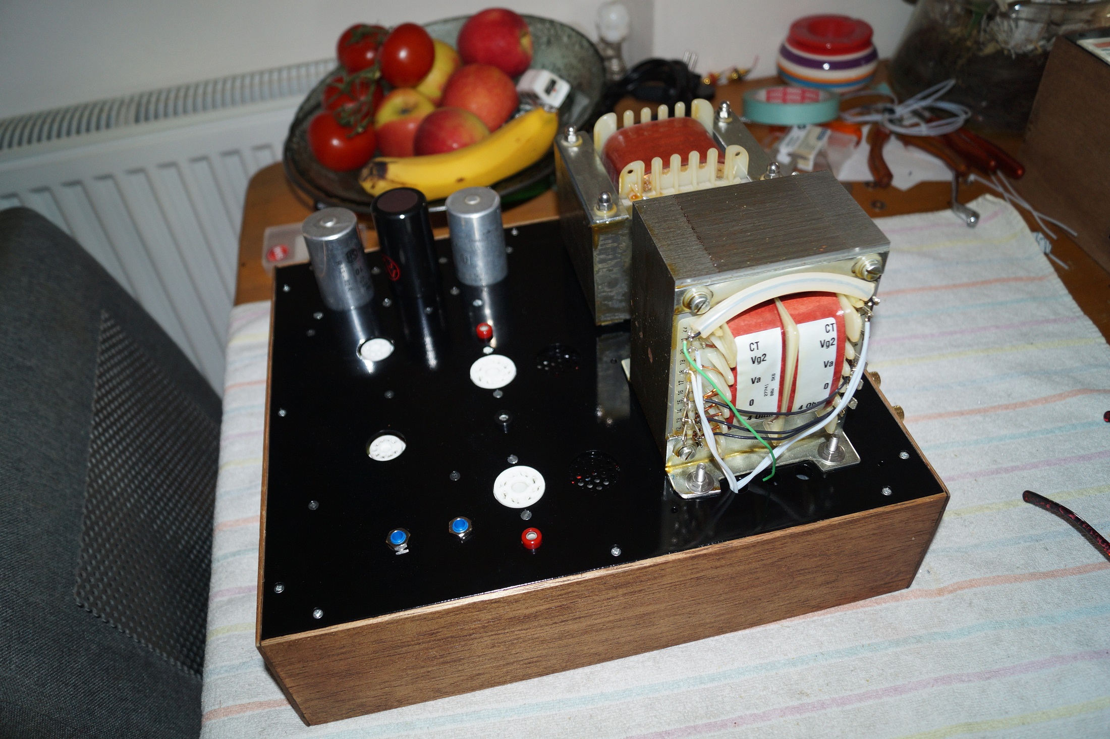

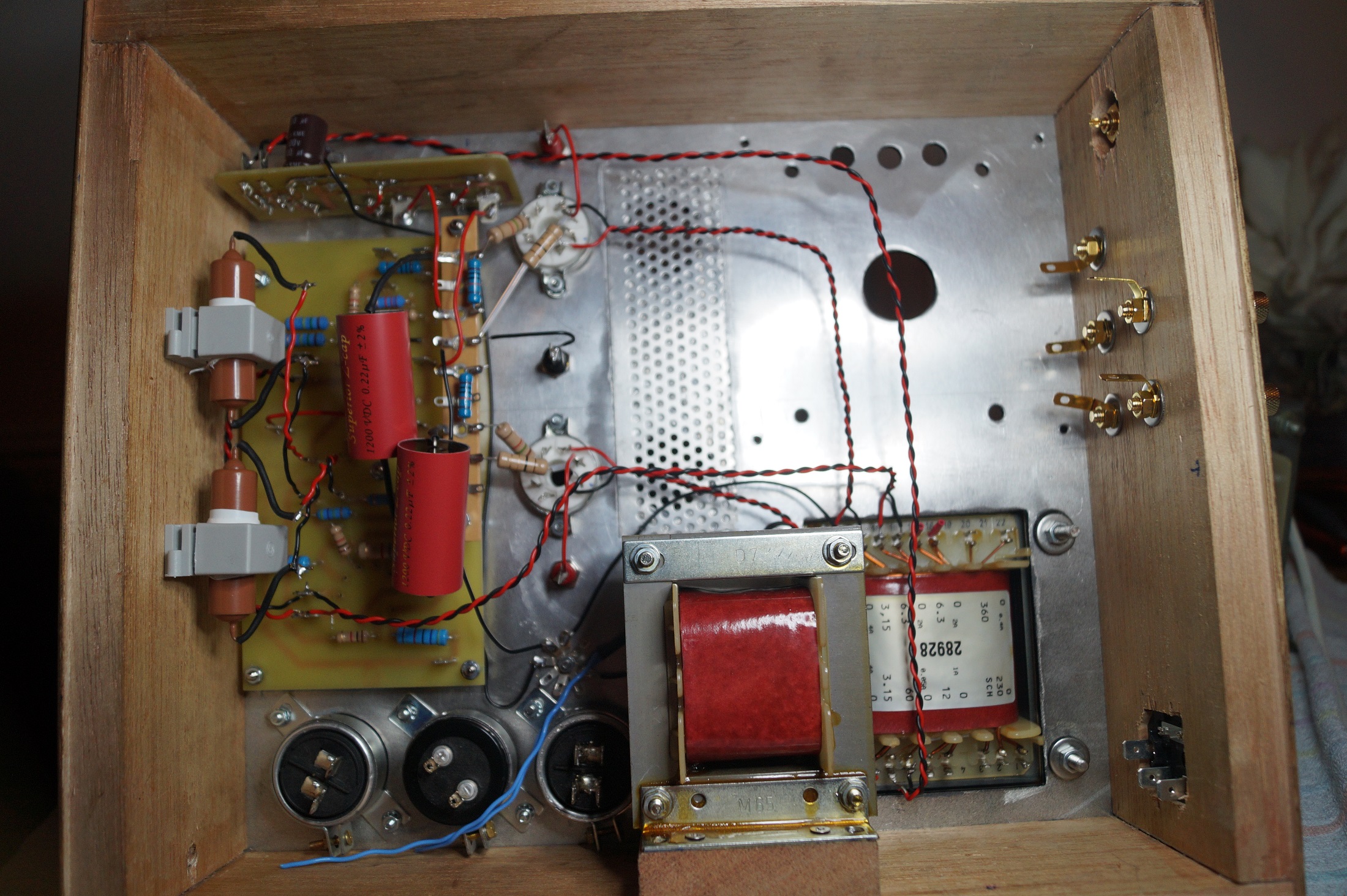

Even verder met het project........... :mrgreen:
Voor de diode print en de timer een subframe gemaakt.
Nu moet ik alleen het relais nog ergens kwijt.

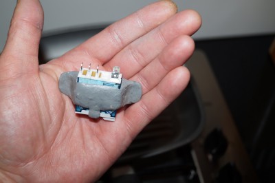

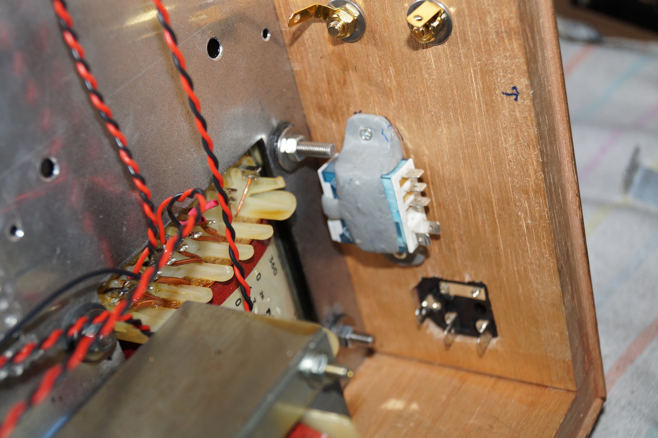

Hoe bevestig ik het relais voor de hoogspanning aan de kast? :think:
Beugeltje geboetseerd met epoxy boetseer................ :mrgreen:

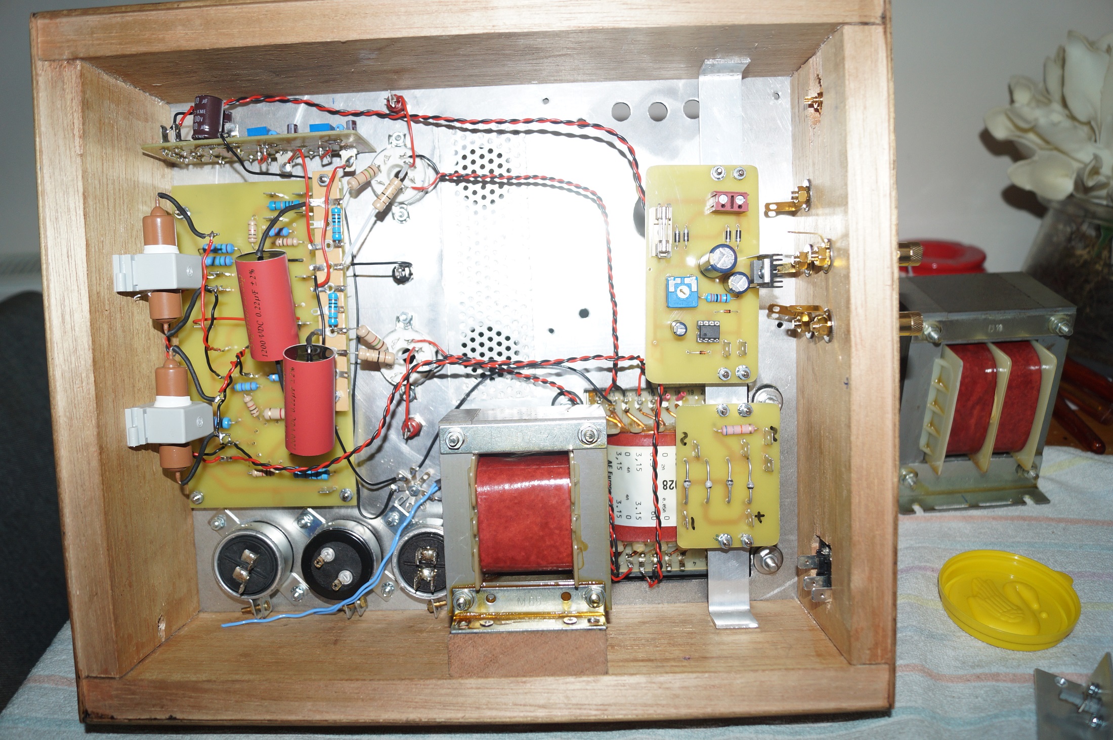

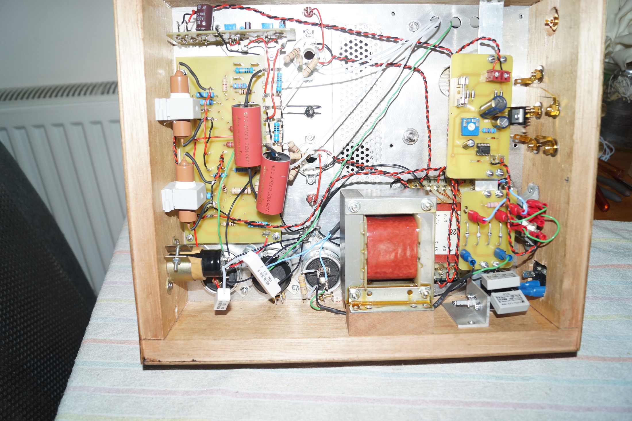

Even het resultaat tot nu toe,na een middagje solderen.
Nog even en de uitgangstrafo kan er op.............. :mrgreen:
Volle mep hoogspanning, dicht tegen de kast, was het niet beter geweest dit of op een print te monteren met de juiste kruipafstand, of een relais nemen met schroefbevestiging? Zodat 'ie rechtopstaat, schroeven tegen de kast en automatisch genoeg afstand van je behuizing.
Berichten: 6145
De afstand van het relais tot de bovenplaat is 1,5cm en dat is dus niet de kant met de pootjes,lijkt me ruim voldoende.
De rest wat je schrijft had allemaal gekund,ik heb het zo gedaan.
Het enige waar ik me nog zorgen om maak is dat de straling van de trafo het relais gaat schakelen,maar dat test ik wel.
Alle bedrading bij het relais is trouwens teflon,dus voordat daar wat gebeurt.

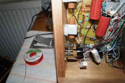

Vandaag de laatste bedrading er in gezet,alles na gelopen :hide:
De stekker er in,buizen gloeien allemaal tot dat de timer de hoogspanning er op zet weg gloei :think:
Zekering vervangen van 1A naar 1,25A en maar weer opstarten,nu blijven de buizen branden :rock:
Maar er klinkt ook een enorme brom uit de speaker :-&
De KT buizen eerst maar eens op 50mA instellen ,de brom blijft.
Wat kan dit zijn?
Zag dat ik twee 100 ohm weerstanden was vergeten op de gloei van de 6N6P,s, weerstanden naar massa gezet, EN WEG IS DE BROM :yeah:
Dan maar even muziek er op,er komt muziek uit,maar het vermogen valt zwaar tegen voor een KT bak :?
Pauze............... :think: :think: :think:
Foto bestudeerd.
Verrek!!! de ingang zit op de NFB aansluiting #-o
De ingang juist aangesloten en muziek er op,kon nog net op tijd de volume knop van mijn test CD speler vinden voor dat mijn test speaker het zou begeven.
Zo ken ik je weer,hij doet het, :yeah:

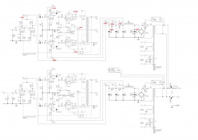

Al vast wat metingen.
