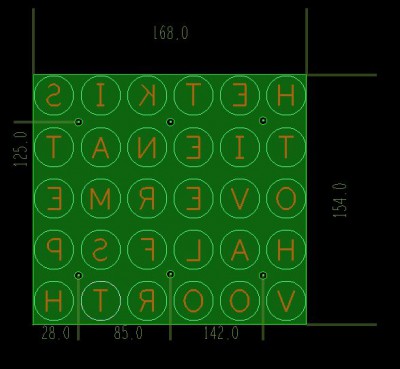

Jazeker, al een beginnetje gemaakt :mrgreen: Zoals eerder gezegd zou ik het liefst 1 grote print maken. iTead biedt dit tegenwoordig aan zelfs, tot maar liefst 380mm in het vierkant. Ik heb nodig 340mm in het vierkant, kom ik op EUR 230 . Krijg ik 5 printen voor, EUR 46 p/st. Ga ik er 1 van gebruiken, wat moet ik met de overige 4. En weer gedonder met de douane met een dergelijk bedrag.

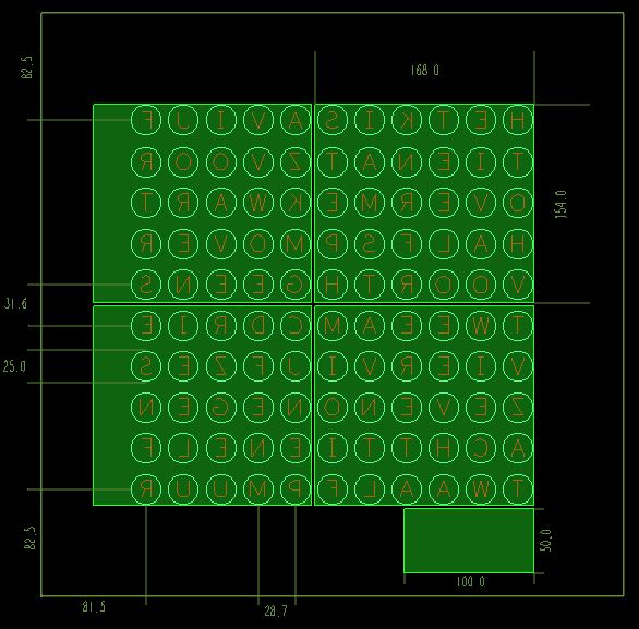

Als ik 4 printen ga gebruiken voor de led's, kom ik op 168 x 154mm. Kom ik bij iTead op EUR 95 voor 5 stuks. Ga ik er 4 van gebruiken. Nog even vergeleken met 'Makepcb' , kom ik op EUR 96 voor 4 printen (340mm in het vierkant kost hier trouwens EUR 176 voor 1 stuks, bij 5 stuks wordt het EUR 58 p/st).
De boel in tekening gezet, ook om de mal straks te kunnen maken die de led's scheiden van de letter ernaast en om maten te kunnen bepalen van oa de bevestigingsgaten.
4 led bordjes met een bordje eronder voor de microcontroller e.d.
Ingezoomed op 1 print worden dit de maten:
Je krijgt dan een matrix van 6 x 5 led's. Elk van de 4 led bordjes krijgt dan z'n eigen led driver, die ik serieel aanstuur vanuit de microcontroller.

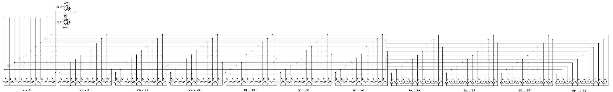

Terwijl de heren aan 't bakkeleien waren over hun forumgedrag en m'n afleidingspoging met een versterker onder netspanning ook niet hielp, maar wat aan 't tekenen gegaan :D
Ken je deze manier ?
Is bekent onder de benaming Charlyplexing.
11 pinnen van de µC met buffers, rest soft, mxsen met 1 op 11 (11x10).

Ken je deze manier ? Charlyplex.jpg Is bekent onder de benaming Charlyplexing.
Is een techniek van Maxim. Die maakte destijds daar speciale driver IC's voor. Weet niet of die nog te koop zijn.

Da's idd bijna hetzelfde.Ze doen CC mijn tekening CA.
Volgens dat blad trekken ze elke keer een extra nutteloze stroom voor een niet bestaande LED met dat IC.
En de zaak is met die 8 cijfers niet volzet.Met 9 lijnen kun je 9x8 leds aansturen, ze doen maar 64.
Daarom ook dacht ik eraan, 110 is net mooi 10x11, geeft 11 lijnen.
Ipv het IC is het hier dan 22 transistors en 11 weerstanden, ook geen ramp, achter dat bord plaats genoeg :lol:

Die Maxim dingen lijken me niet erg bruikbaar.Ze zijn toegespitst op 7seg. uitlezingen, 5 of 8 cijfers.En 40 of 64 leds, is dus een onvolledig ingevulde Charly matrix.
Volledig gevuld krijg je 2 , 6 , 12 , 20 , 30 , 42 , 56 , 72 , 90 , 110 , ....leds
