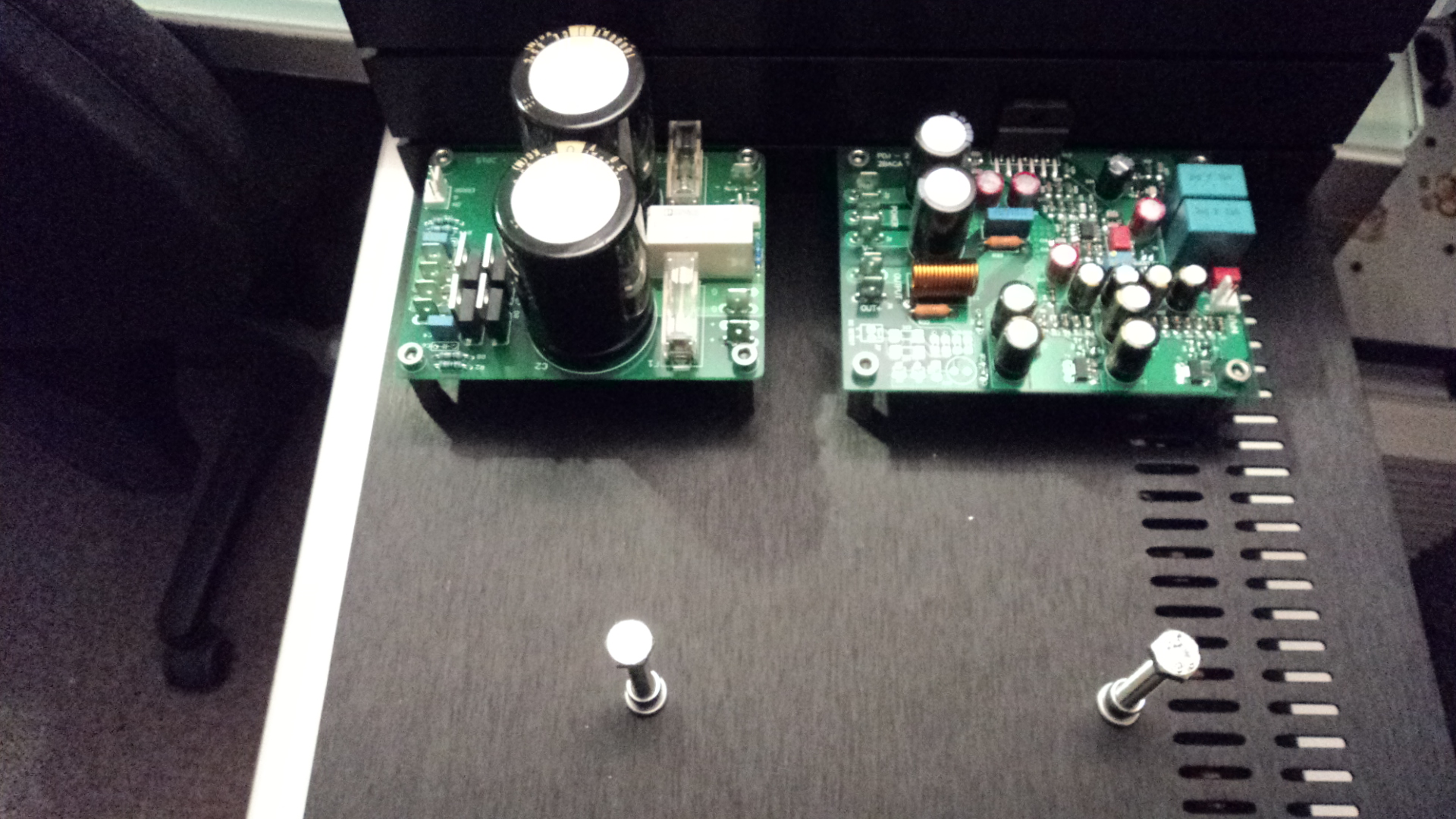

Dan word het met de schakelaar en de iec invoer wel heel er krap.
Of de schakelaar moet heel hoog,maar da's geen gezicht.
Berichten: 28480
Re: Mijn ZBA CA versterker.
De schakelaar aan de bovenkant is ook weer eens wat anders, is je gatenprobleem ook opgelost. :mrgreen: :mrgreen: :mrgreen:
Berichten: 17581
Nope,zo gaat het worden.
Berichten: 36765
Je hoeft de trafo's toch niet in 1 lijn te zetten? Beetje verschoven maakt niet uit. Ik zou zelf trouwens de IEC invoer helemaal aan de zijkant zetten. Netsnoeren en interlinks uit elkaars buurt weet je nog? Dat gaat dan ook makkelijker.

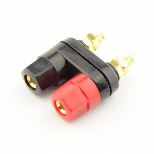

Een geweldige tip van Robert:
Slechts €2 :goedzo:
Berichten: 28480
Kijk maar uit met die goedkope rommel, heb al meerdere malen meegemaakt dat het draad kapot gaat als je de zaak vastdraait.
Berichten: 17581
Ik had ze in Alphen al bekeken.
Ze zien er prima uit.
En alles is te mollen toch? :mrgreen:
Berichten: 36765
Gerhard heeft wel een punt. Ik heb er ook 60A klemmen van €5,95 opgezet ipv die goedkope meuk van €1,95 :D Beviel toch beter.
Ach,die Chinese dingen van Peter heb ik ook al met slechte draad aan zien komen,tevens scheuren van de knop......
Maar om nu gelijk WBT te monteren.......
Ze zijn prima.
Berichten: 8122
De voedingen hebben ook nog zekeringen,dus dat moet goed gaan.
Slechts €2 :goedzo:
Had ik toevallig nog liggen en heb die ook op mijn eindversterker gezet.
Functioneert prima en heb ik nog niet kapot kunnen draaien.
Moet wel eerlijk bekennen dat ik voornamelijk banaan stekkers gebruik dus schroeven onder de klemmen is nog niet veel voorgekomen.

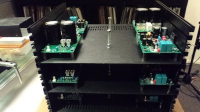

Berichten: 17581
Weer een paar stapjes verder.
Als ik de koelpasta achter de chip wil plaatsen,moet ik dan nog ergens op letten?
Kan je tegenwoordig de Pjotr PCBs ergens kant-en-klaar bestukt bestellen ofzo? Of heb je zelf SMD lopen solderen Dre?
