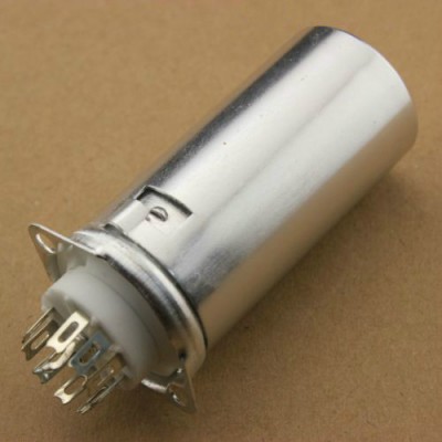

Als je zo'n afschermkap gebruikt, worden de bevestigingen hier van dan aan massa aangesloten ?
Re: nog een PHONODUDE
Ja als de buisvoet met je massa is verbonden met de bevestigingsboutjes
ronnydepony
Berichten: 1163
Locatie: Lichtervelde (B)
Bericht door ronnydepony »
Dus, ik gebruik een print-buisvoet, dus dan hoeven de bevestigingen niet aan massa ?
Sterker nog
je kan ze dan niet eens vastzetten , Dus dit werkt niet op die print buisvoeten en de vraag is werkt die afscherming wel als hij niet aan massa zit :?:
Edit
Kan je niet op de juiste steek een paar gaatjes in de print maken waar je met 6 kant messing afstand moeren die beugel waar je de afscherming op draait mee vast zet op een met aarde verbonden printbaan Ronny :!:
Edit :think:
Een metalen plaat overde print waar je die beugel van de buisvoet op vastzet en dat aan aarde ?
Dan gebruik je alleen die beugel en niet de voet welke erbij hoort :relax:

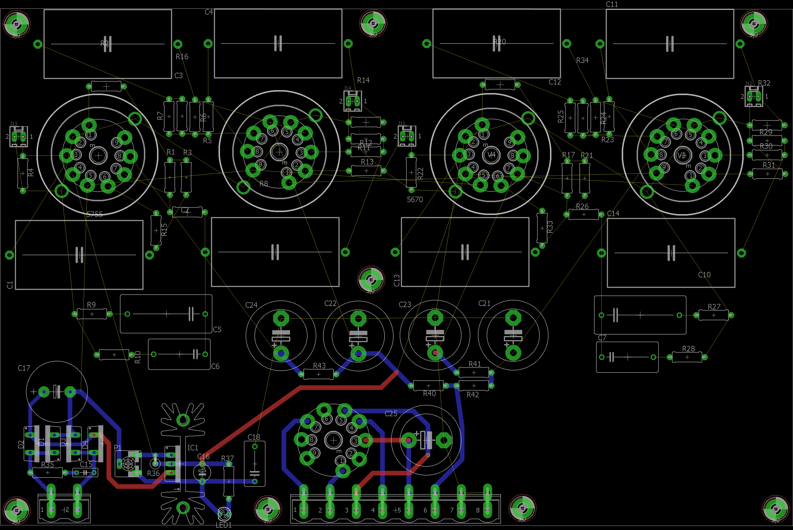

Om een voorlopig idee te geven, daar de printplaten zo goedkoop zijn in Thailand, dacht ik waarom er niet van profiteren en een Phonodude print ontwerpen waarbij enkel de trafo nog moet aangesloten worden.
Hier wil ik een beetje universeel denken en aansluitingen zowel kroonsteen als faston, met afschermkappen of niet;
andere suggesties steeds welkom als het bruikbaar is.
Een eerste idee van ontwikkeling zie je hier , print meet 150 op nog 250 mm, kostprrijs voor 10 stuks ongeveer 70€ ; dus voor 7€ kan je geen buil vangen voor zo'n print.
kan het met 1 filament-voeding of neem ik liever 2, heb er denk ik nog net de plaats voor.
