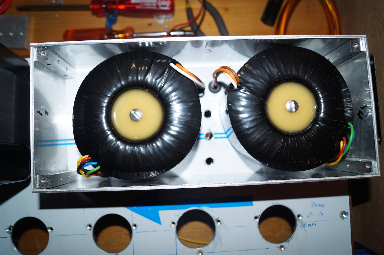

Bij mijn GU-50,Toroidy trafo,s, werden de rubbers er gewoon bij geleverd :D
Wil je boven op, ook een rubber,dan zul je zelf een rondje moeten knippen,ter grote van een M6 carrosserie ring,de binnenkant van de trafo is vol gegoten dus meer heb je niet nodig..... :mrgreen:

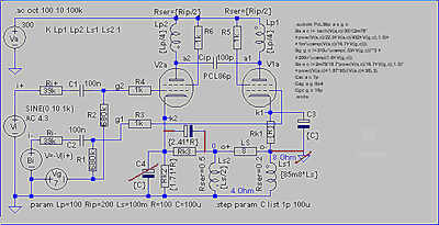

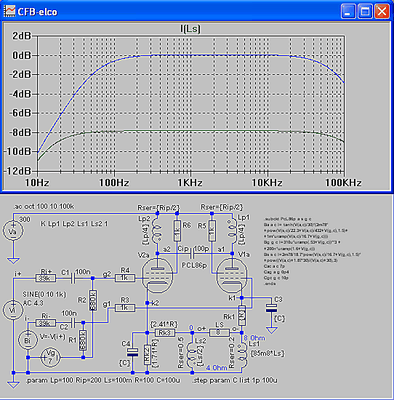

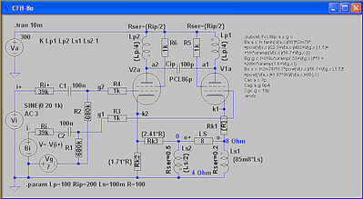

De alom geprezen CFB (kathode-tegenkoppeling) is ook mogelijk met standaard 0-4-8Ω-UGT's:
De spanning over de 0-8Ω aansluiting is √2 hoger dan die op 0-4Ω, vanwege P=V²/R om hetzelfde vermogen te houden.
Tussen 4-8Ω staat dus √2-1 van die op 0-4Ω en door die met dezelfde factor te verzwakken ‘zien’ de kathode's dezelfde tegenkoppeling.
Dus Rk2/(Rk2+Rk3)=√2-1 en als we dezelfde DC-weerstand aanhouden om de instelling te kunnen controleren, wordt Rk1=Rk2//Rk3.
De CFB is minder dan die met 0-4-8-16Ω-UGT's, maar met hogere kathode-weerstanden wordt dit weer beter, alhoewel de versterking wel wat afneemt.
Er ontstaat dan ook een DC-tegenkoppeling, die een balans-instelling overbodig maakt.
Met 100Ω voor Rk1 heb je 3Vdc op de kathode's en dat is ca. 30% van de Vgk-instelling en dus voldoende om mismatches op te vangen.
Bij rust gaat er maar 0W1 verloren in de Rk's en bij 15Wout nog geen 0W6, dus kan je standaard metaalfilmweerstanden gebruiken.
Dat kan wel maar blijft weinig van de tegenkoppeling over.Nog maar 0,4x van met 4 Ω.
En dan nog met de kathodeweerstand in serie.Geeft ook nog een spanningsdeler met de kathode-impedantie, blijft er nog minder over.Hoewel Rk1 en Rk3 kunnen nog van elco's voorzien.
Al bij al lijkt me niet erg zinvol.

‘Maar’ 0,4x CFB-tegenkoppeling is ca. 8dB en veel directer dan de maximale (door velen verguisde) overall-tegenkoppeling van ca. 10dB:
En met vrij hoge Rk's sla je twee vliegen in één klap, je vangt meteen het verschil in de buizen op, maar je kan ze natuurlijk ook lager nemen als je een balansregeling gebruikt.
Jamazonie ! Kathodes moeten aan de trafo, niet de massa ;
En die 8dB zie ik ook niet zitten :o
Met bijv.10W (met een sturing met 6Vt aan 't rooster) is er rond 3Vt tegenkoppeling vanuit dat stuk tussen 4 en 8Ω en is er dan totaal 9Vt sturing nodig.Kan ik geen 8dB van maken.

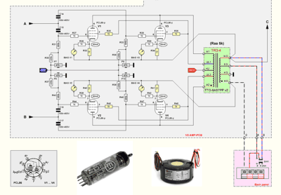

Ik heb antwoord gehad van Toroidy:
"Our price for TTG-6AS7PP + 16Ohm tap is 79,50 EUR / pc.
Shipping to Belgium: 19,00 EUR.
Production in ~14 working days."

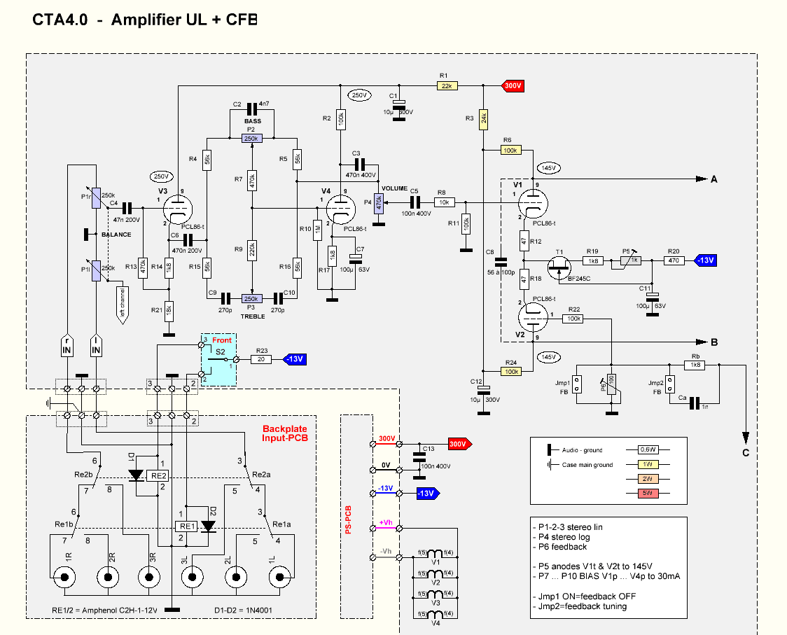

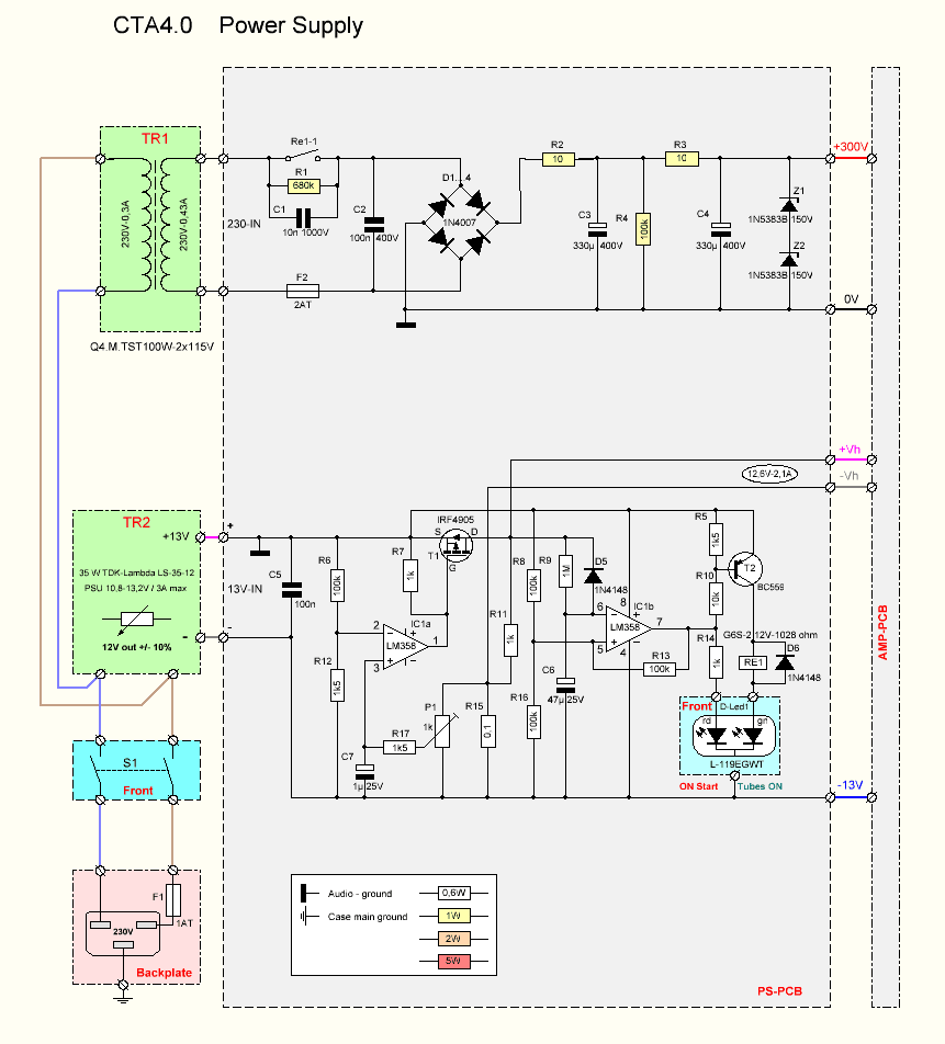

Tevens de schema's aangepast voor gebruik met die UGT en 100VA trafo in de PS:
Wat mij betreft, stop ik met de CTA4.0 vermits er weinig overblijft van de idealen waar CTA voor stond: het aspect "compact" uit CTA is niet meer aanwezig. Ik ben er echter van overtuigd dat wie dit ontwerp bouwt er geen spijt gaat van hebben, voor mij zou het te zeer lijken op de EL84-AMP.
Ik ben momenteel ook bezig met een EL84-versterker waarvoor ik enkel de UGT's nog moet bestellen bij Toroidy (160€ voor 2x met 16 ohm tap en inclusief verzending).
Ik vermoed dat ik nadien het succesverhaal van de CTA2.1 (met ELA-100 en versterker frequentieweergave +/-1,5dB = 15Hz-42kHz) ga overdoen maar dan met de buizentoonregeling.
Jammer , ik had het graag blijven volgen
Maar ik snap het helemaal Willy
Die ermee verder wilt heeft mooie schema,s kant en klaar hier. :)
De bijlage KFB-elco.PNG is niet meer beschikbaar
Dat dacht ik ook, maar dan komt ie voor wisselstroom scheef te hangen: Ik1 is groter dan Ik2!
Je hebt inderdaad maar ca. 5dB echte CFB-tegenkoppeling plus ca. 3dB door de vrij hoge Rk's, maar dat is ook tegenkoppeling.
Zie de bijlage, als je het zelf wilt controleren.
CFB.ZIP
(3.57 KiB) 41 keer gedownload
Ja, je hebt gelijk, geeft een scheve tegenkoppeling.En zonder extra Z in de kathode, hoe dan ook geen goeie.

Voor een eventueel vervolg, zou je kunnen denken aan een CTA4 met 4 PCL86's per kanaal, de pentodes parallel voor ruim 20W push-pull met een goede UGT van ca. 4k5Ω, je kan gewoon de auto-bias van Philips gebruiken met een gemeenschappelijke kathode-weerstand van 132Ω(1,5W) per paar:
Geen UL en CFB maar een overall-tegenkoppeling!
De 4 triode's kan je gebruiken voor toonregeling en fase-draaier.
Om het compact te houden kan je een flinke 230V-scheidingstrafo in een aparte kast plaatsen en de gloei uiteraard met een SMPS.
Willy_61 schreef:
Michiel, waarom "geen UL en CFB maar een overall-tegenkoppeling" ? Overall-tegenkoppeling + UL is toch beter?
Ik vind persoonlijk dat UL net het meeste bijdraagt voor verbetering van de klank.
UGT = TTG-6AS7PP €68 zonder verzending, is wel 5k (11% afwijking).
Verder stel ik me vragen bij "de auto-bias van Philips gebruiken met een gemeenschappelijke kathode-weerstand van 132Ω(1,5W) per paar", is de fixed bias zoals we steeds gebruiken (hier in stellen op 30mA/buis bij HS van 300V) niet beter?
Voeding: TST200/028 €26.30 zonder verzending.

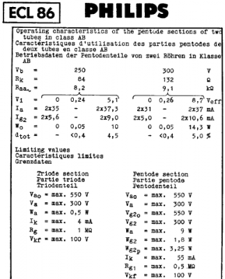

mtb schreef:
Om het maximale vermogen (14W3) uit de PCL86's te halen moet je de kathode-stroom instellen op Ia+Ig2=31+5=36mA bij 300Va, Vk wordt dan 72mAx132Ω=9V5.
Er zit dan VakxIa=(300-9V5)x36m=9Wrust in de anode en 1W5rust in g2 en dat mag nog(net).
Als twee PP's parallel zet met een 30W 4k5Ω UGT hou je na wat ohmse verliezen ca. 25Wuit over en dat met 4 goedkope buizen!
Ok, vandaar dus die 130Ω in de datasheet. Dat zal zeker het proberen waard worden in een testopstelling.

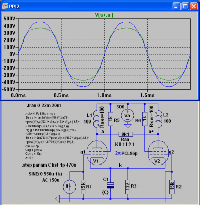

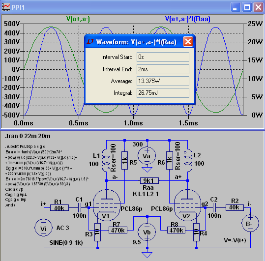

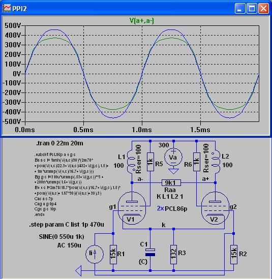

Ik heb de Philips-opgave gecontroleerd met de CTA-instelling:
Gebruikt wordt een flinke UGT (fo=4Hz!) en ik kom op 13W vermogen bij 5% vervorming (enigszins afgeplatte sinus) in Raa, zo'n 10% minder dan opgegeven, maar dat komt door de primaire ohmse verliezen.
Dit komt aardig overeen met een gemeenschappelijk (1W!) kathode-weerstand (R3):
Je hebt wel een flinke elco (C1=470μF) nodig om 13W te halen en zo'n weerstand is niet verstandig, omdat als er één buis stuk gaat, ie meteen de andere meeneemt!

Ik vraag me wel af of we nog een alternatief kunnen vinden voor die UGT, dat is nl. een 40 watter van 2,7kg (!). Het zou mooi zijn als ik een 20 watter kan vinden met gelijkaardige kwaliteit, gewicht en afmetingen zullen dan een stuk lichter/kleiner zijn en misschien nog iets goedkoper :roll: ... daar ga ik nog naar op zoek.
Wat de voedingstrafo voor de 300V betreft, zou een 100VA ook nog volstaan met 0,43A sec.? Dat zou ook weer 1kg schelen ;-)
Hoe dan ook brainstormen kan nu nog maar de bouw zal dus waarschijnlijk voor het najaar worden, eens het buiten redelijk weer wordt heb ik andere prioriteiten :-) en zeggen ze dat in Nederland ook: "dat houdt de kerk in het midden"? :sure:
