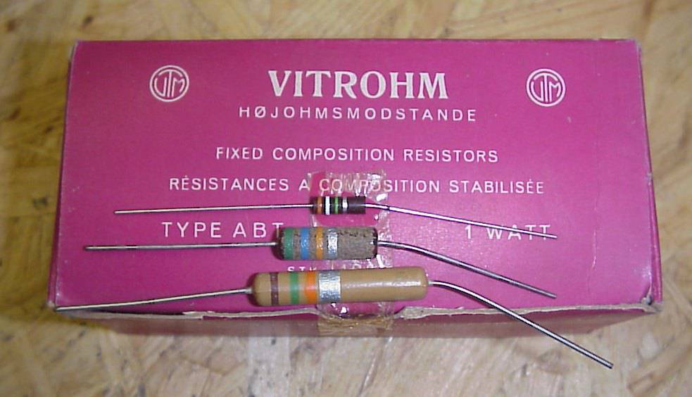

Buiten dat om verlopen ze flink in waarde.As stated Allen Bradley resistors are carbon composite,
Re: koolstof weerstand
Kool-composiet is toch juist het meest gewaardeerde, onder de liefhebbers dan? Het is zo'n beetje het oudste soort weerstand: Een buisje met samengeperst kool er in en met aan weerszijden een draadje er in voor het contact. Dat ze erg verlopen is juist een deel van de pret, het z.g.n. "inspelen".
