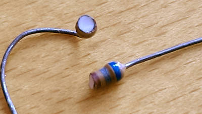

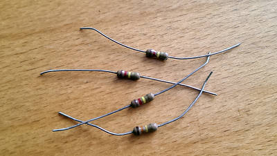

Ik kan alleen weerstanden vinden van 120k. Komt dat door de ballotage?
Laatst gewijzigd door pappaleo op za 16 apr 2016, 19:39, 1 keer totaal gewijzigd.
Re: koolstof weerstand
Weet je zeker dat het koolweerstanden zijn?pappaleo schreef:Ik kan alleen weerstanden vinden van 120k. Komt dat door de ballotage?
Geen idee. Heb er een doorgeknipt: ziet er zo uit:
Lijkt me mox.
Laatst gewijzigd door pappaleo op za 16 apr 2016, 19:40, 1 keer totaal gewijzigd.
Kool weerstand. 120 K. 5 %.pappaleo schreef:Geen idee. Heb er een doorgeknipt: ziet er zo uit: Lijkt me mox.
