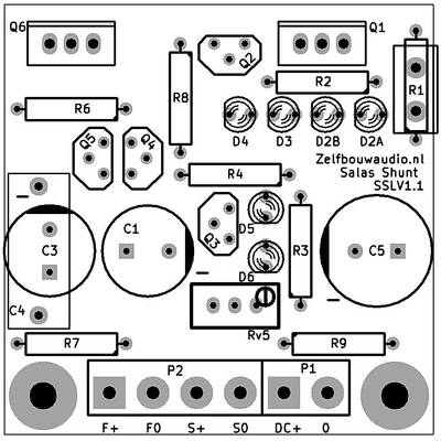

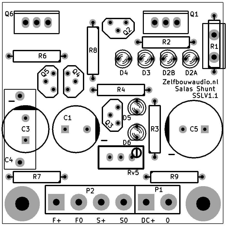

Vandaag weer eens tijd voor de shunts. Paar vraagjes aan degenen die het varkentje al gewassen hebben:
Klopt het dat R7 een jumper is, zoals op de foto's van george?
Wat is de waarde van R6? Zie ik niet op de BOM
R10 staat wel op de BOM, maar niet op de print...
Hoe zit het met de groene led's? Zijn D1 en D2A jumpers? Ook weer op de foto van George.
En dan ook nog voor de zekerheid: die leds zijn zo klein dat ik geen vlak kantje kan onderscheiden. Maar het lange pootje is toch altijd de +?

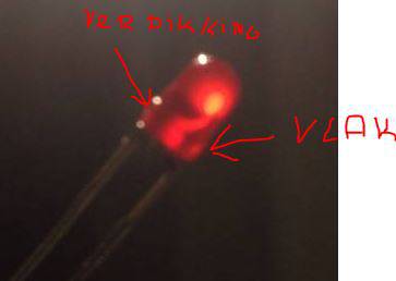

Het binnenwerk is toch wel te zien ? Een pootje eindigt op een soort schaaltje waar de eigelijke LED inzit, dat is de negatieve.Andere pootje eindigt schijnbaar bij niks, zit een miezerig draadje aan naar de LED-chip.

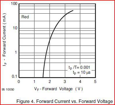

Een led gedraagt zich als een diode, lage spanning geen stroom, drempelspanning stroom begint en wat meer spanning en de stroom schiet omhoog.
Ben bang met de led zo aan een regelbare voeding, beetje (teveel) opdraaien, geen stroombegrenzing, rook :(

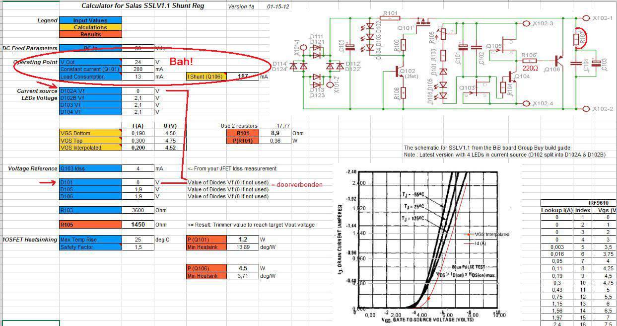

Berichten: 8121
Re: Nog twee pareltjes... Pass Pearl 2

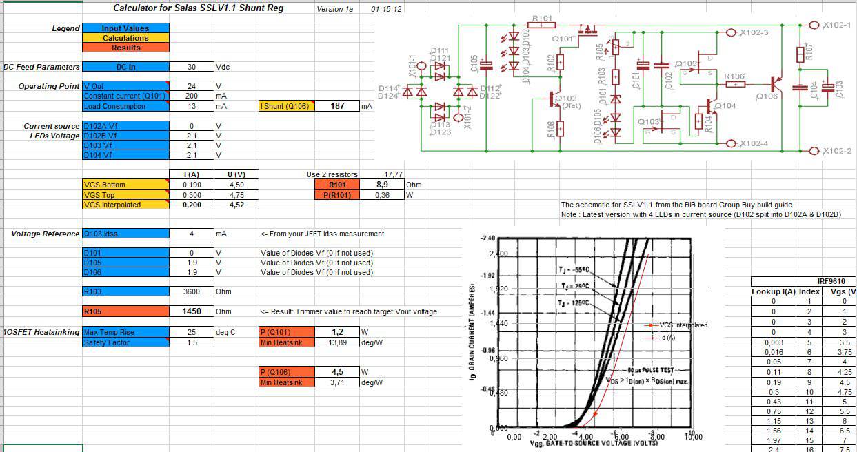

Hier onder maar even de berekening geplaatst van de Salas Shunts.
Daar zie je dus dat ik ben uit gegaan van 3x groene LEDs met 2.1V
Dit geeft dus een reverentie spanning van 6.3V
De 2 rode LEDs hebben een waarde van 1.9V
Deze waardes kun je in de data sheet van je LED terug vinden.
Ook staat in de data sheet wat de plus en de min is van jou LED.
In de regel is dat dus de platte kant maar ja als die niet te zien is.
Het zijn als het goed is 3mm LEDs bij mij is daar de platte kant wel op waar te nemen.
Kan je eens een Foto plaatsen van de LED die jij wil gebruiken.
eventueel wat fabrikant gegevens of een bestel nr van Mouser dan zoek ik hem wel eens op.

Fotootje dan... Links is het langste pootje, maar ljkt ook dat 'schaaltje' te hebben:

Berichten: 8121
Ja, je kunt hier in een andere setup ook een weerstand plaatsen maar dat is hier niet van toepassing.
270R is schijnbaar van de BOM gevallen kwam hem nog wel in eerdere versies tegen.
Klopt had ik in een eerdere versie nog R10 en R9 parallel staan maar is slechts alleen R9 geworden. R10 komt dus te vervallen.

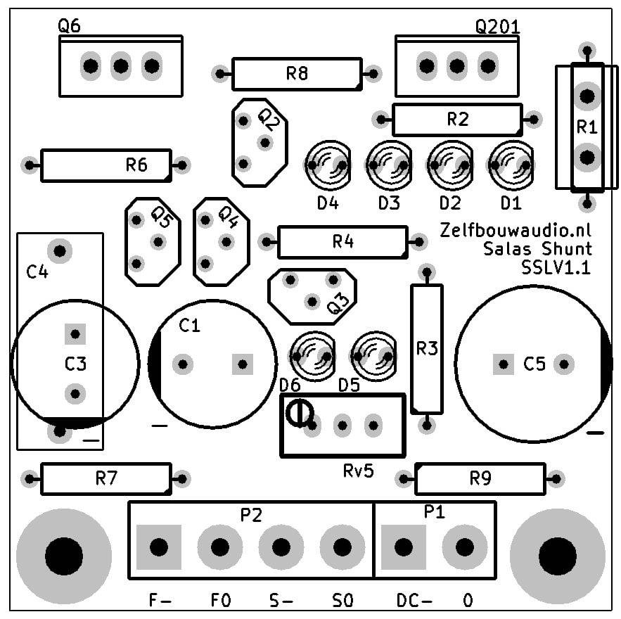

3 LEDs gebruiken en 1x een jumper plaatsen.
