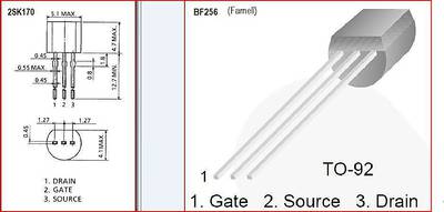

Elco verwisseld, maar geen geluid. Shema fet BF256B opgezocht. Deze heeft anders dan Anne zegt dezelfde aansluiting als de originele fet: http://www.farnell.com/datasheets/1868845.pdf
Dus de bovenste fet verwisseld en op de juiste manier aangesloten, nog geen geluid.

Zeker weten dat de fets niet omgekeerd moeten worden? D en G omwisselen? :-&

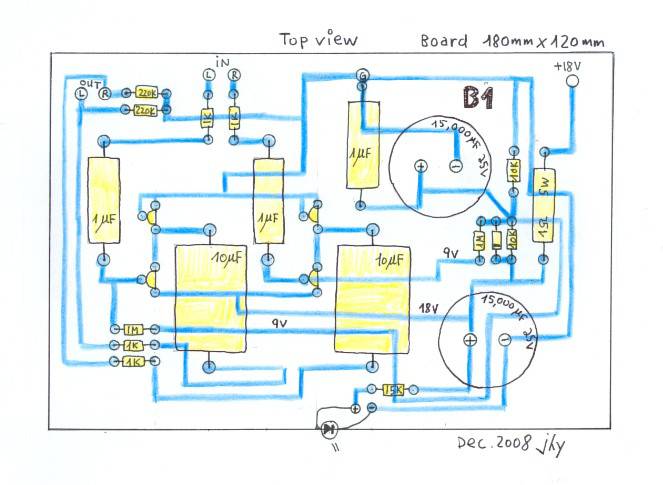

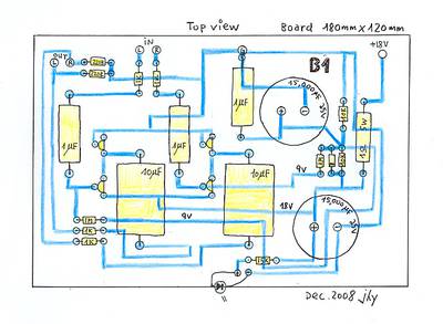

Re: Bi buffer maken
Ik zet hem voor de zekerheid nog maar eens neer:

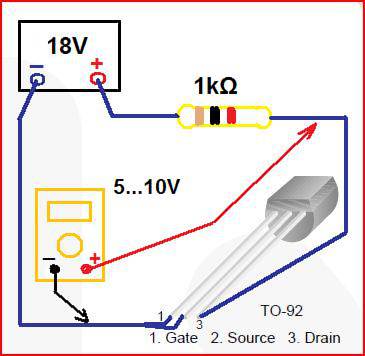

Voorbeeld hoe je ze kunt sorteren en ook min of meer testen.Pin 1 en 2 samen dus.
De bedoeling is om die dat de laagste spanning geven voor Q100 en Q200 te gebruiken.En de hoogste dus voor Q101 en Q201.

Met al dat gepruts zijn er misschien al fet's gesneuveld, krijg je nooit goeie metingen.
Dank je voor de meetinstructies. Gelukkig heb ik een handje vol fets extra besteld en doe ik maar 1 kanaal tegelijk. Pas als deze werkt doe ik nummer 2

fets volgens schema aangesloten. Is het wel het juiste type fet voor dit schema? Anne?
Ja hoor, werkt best als de fet langs de nul-kant van z'n eigen wat minder stroom trekt als die langs de plus-kant (daarom meten/uitzoeken).Is ook zo met de opgegeven 2SK170.
