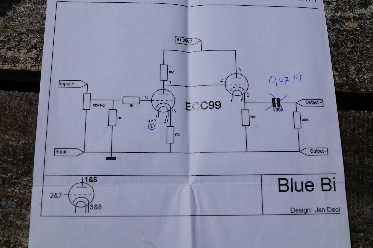

Vraagje: Is er ook een buizenbuffer te bouwen met een lage versterking?
Heeft iemand een idee? :-k
Natuurlijk is er die
Hoeveel versterking heb je ongeveer nodig ?
Berichten: 6144
Re: Demo aan de ladder DAC
3 of 4x

Heb hier nog wel een voorversterker staan met de 6N6P, als Anode/ Kathode geschakeld,zonder bypass elco,s op de Kathode.
De Bleu Bird,,,,was van Jan Deckers,,maar zijn site is verdwenen.
Zou daar van de kathode weerstanden ook eens flink kunnen verhogen.voor minder versterking.
Maar als er iemand een kant en klaar schema,of ander idee heeft,hou ik me aanbevolen O:)

Berichten: 6144
Ja dat was de 6N16 buffer,en die had ik als eerste geprobeerd,te veel versterking dus.
Als je even terugbladerd zie je mijn versie.
http://forum.zelfbouwaudio.nl/viewtopic ... &start=250
Straks maar even de 6N6P voorversterker uit de kast halen en proberen.................. :mrgreen:

Is dit hetzelfde schema?
http://forum.zelfbouwaudio.nl/download/ ... &mode=view
Berichten: 6144
Ja ,afgezien van de mute relais die ik niet gebruik............. :mrgreen:
Mijn voeding is anders,uitgebreider,ik gebruik een andere trafo en smoorspoelen.......... :mrgreen:

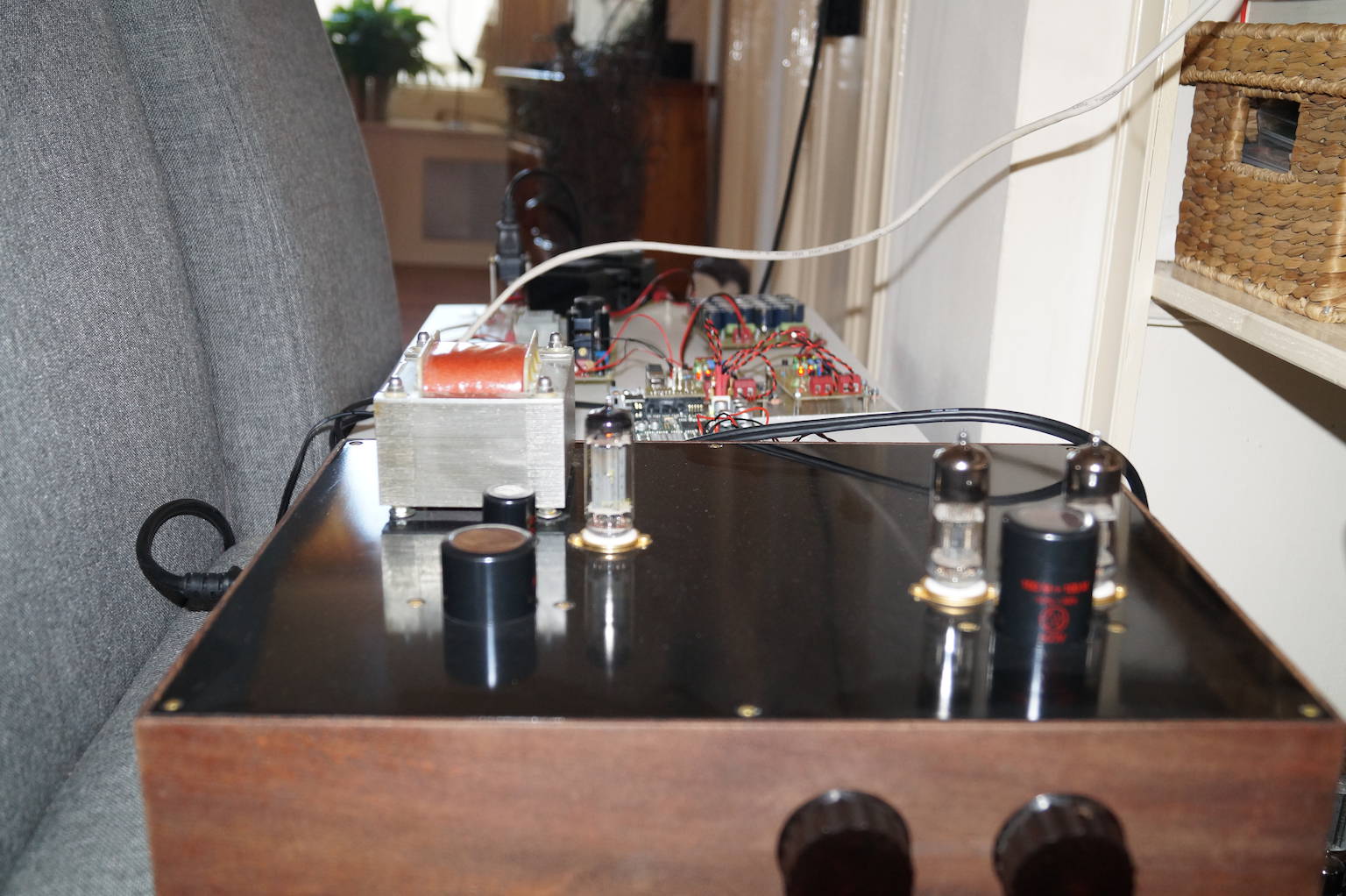

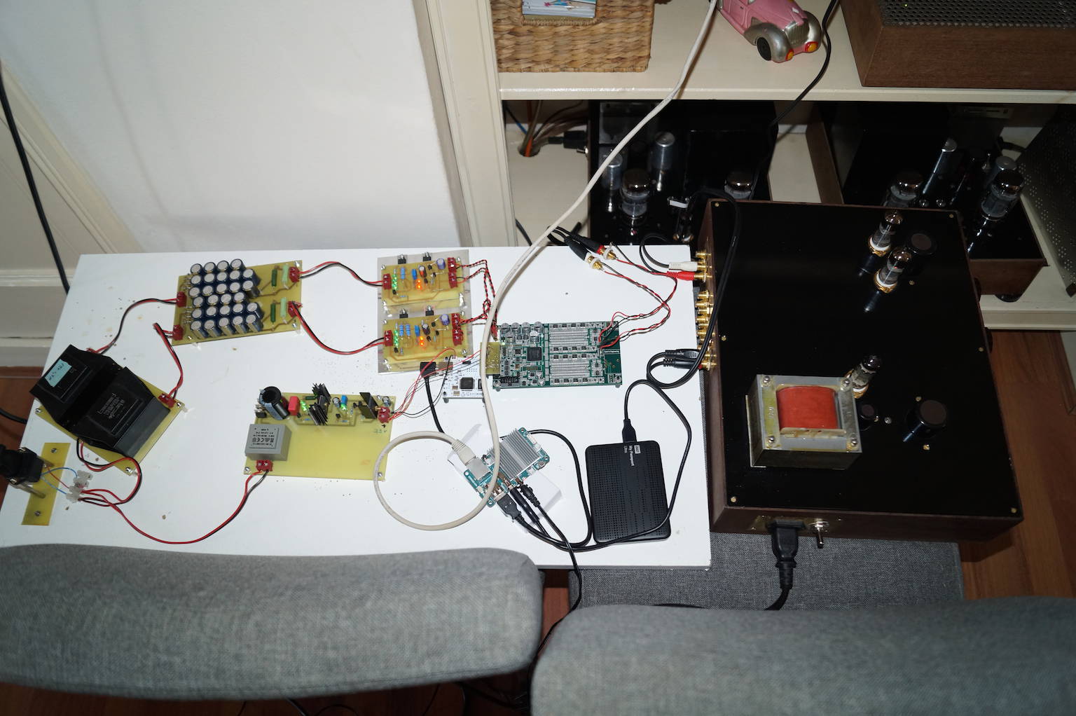

Hallo,Anne
Vanavond dus de 6N6P voorversterker achter de DAM geknoopt,maar eens even luisteren...................... :mrgreen:
Ja en dat was het dan weer,,de 6N6P is de oplossing \:D/
Alle laatste restjes die aan digitaal doen denken zijn verdwenen :yeah:
Soms heb je de oplossing al in de kast liggen................ :mrgreen:
Hoefde het volume van de 6N6P,s maar nauwelijks te verlagen, eigenlijk niet.
