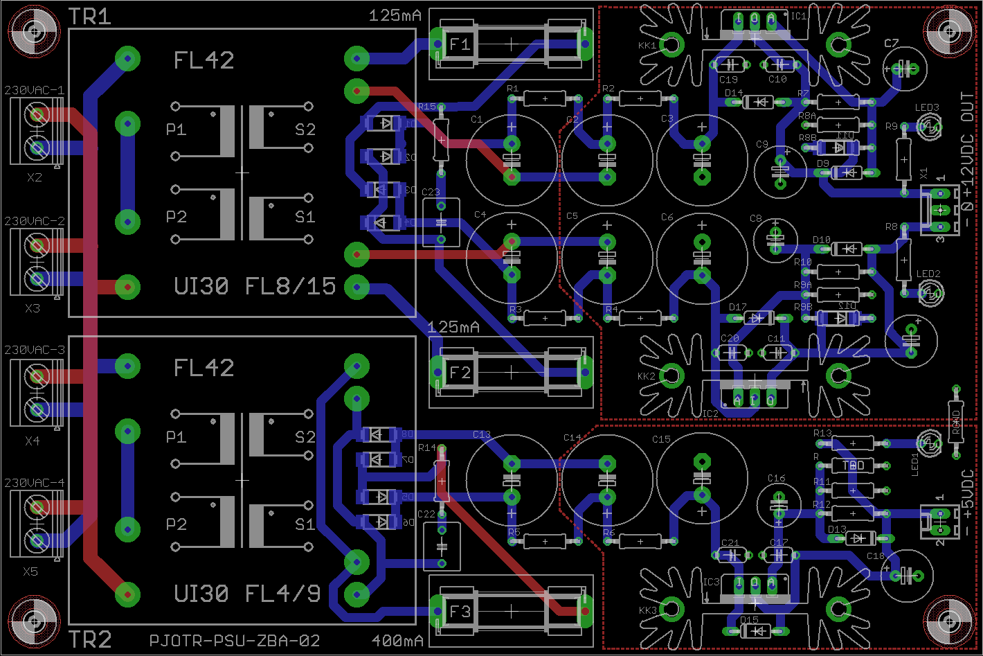

Even over die primaire wikkelingen, waarom ga je uit van trafo's met 2 110V wikkelingen? Die zijn bijna niet te verkrijgen.
Re: AMB-LCDuino pre-amp
Farnell heeft meer keuze in 2x115V dan in 1x230V. Conrad heeft deze ook gewoon in het assortiment. Andere merken leveren deze footprint ook dus lekker universeel dacht ik toen.ds23man schreef:Even over die primaire wikkelingen, waarom ga je uit van trafo's met 2 110V wikkelingen? Die zijn bijna niet te verkrijgen.

Geen idee of chocomel de slaap bevordert. Lust gewoon geen bier en wijn. Eigenlijk vind ik de meeste dranken met alcohol vies.Slaapt 't lekker op chocomel ?![]()
Led's SMD, hier wel, zijn die diodes niet zo eenzaam![]()
Er is natuurlijk niks op tegen, staat zo raar.Ruimte zat en dan ineens zo doen alsof er geen plaats is voor een echte diode.
Als ik zin heb dan verander ik de diodes wel, maar alleen om jullie een plezier te doen.
Wacht nog even of het paarse knuffelkonijn nog met opmerkingen komt. Die had hij al aangekondigd.
Co, heeft geen kwade dronk.
Toch maar de smd's vervangen door 1N4002. Anders moet ik het vast nog jaren horen.

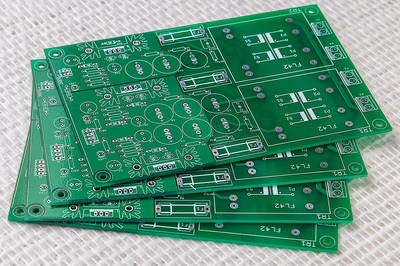

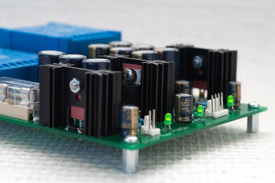

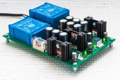

Eindelijk de printen van Itead ontvangen. Zien er redelijk goed uit. Niet alle teksten zijn goed overgekomen, soms wat dun, maar dat is niet dramatisch. En dan wil ik altijd zo snel mogelijk weten of het ook allemaal klopt en naar behoren werkt. Solderen dus. Was een simpel klusje, alles past goed. Alleen de gaatjes in de koellichamen moesten iets opgeruimd worden. Anders passen de isolatiebusje niet.

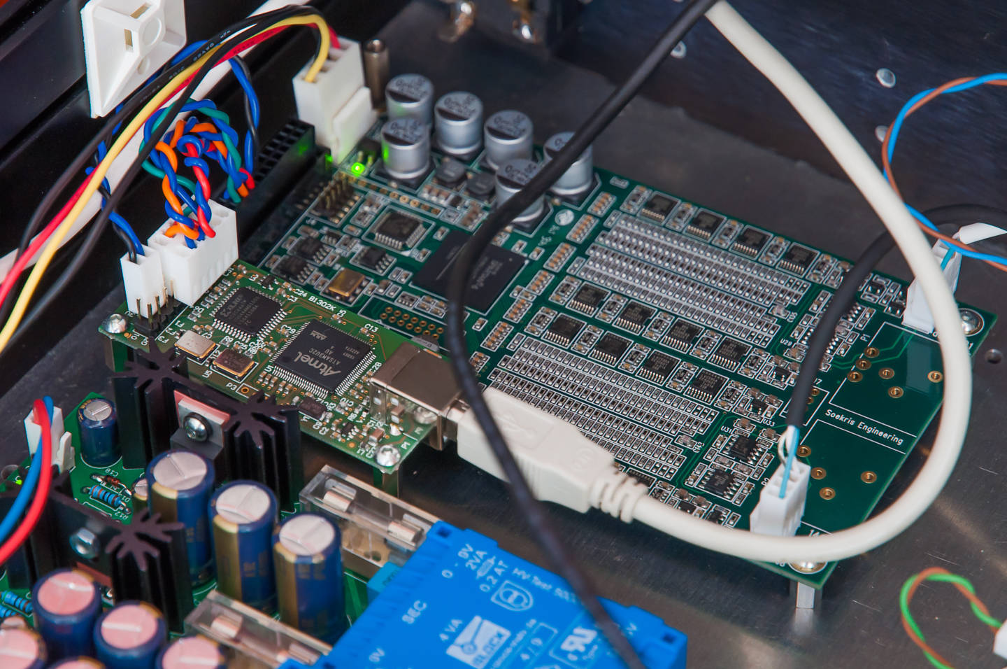

Verder doet het precies wat het doen moet. Nu nog een Amanero om de Soekris dac te kunnen testen.

Zoals we gewend van je zijn ziet het er weer keurig netjes uit.
Panasonic elco's ?
Panasonic elco's ?

Elco's zijn inderdaad Panasonic. Nu maar een exemplaar naar Hannesie sturen. Dan kan hij ons vertellen of de Soekris dac dan beter klinkt.

Het is zeker weer vrijdag? De ledjes staan scheef? Valt wel mee hoor. Er zaten eerst blauwe op. Die vond ik te fel en teveel bundelen. Achteraf die leds weer mooi recht erop krijgen is wat lastiger.Ah!buis schreef:Ook al een borrel op ?ds23man schreef:De ledjes staan scheef!![]()

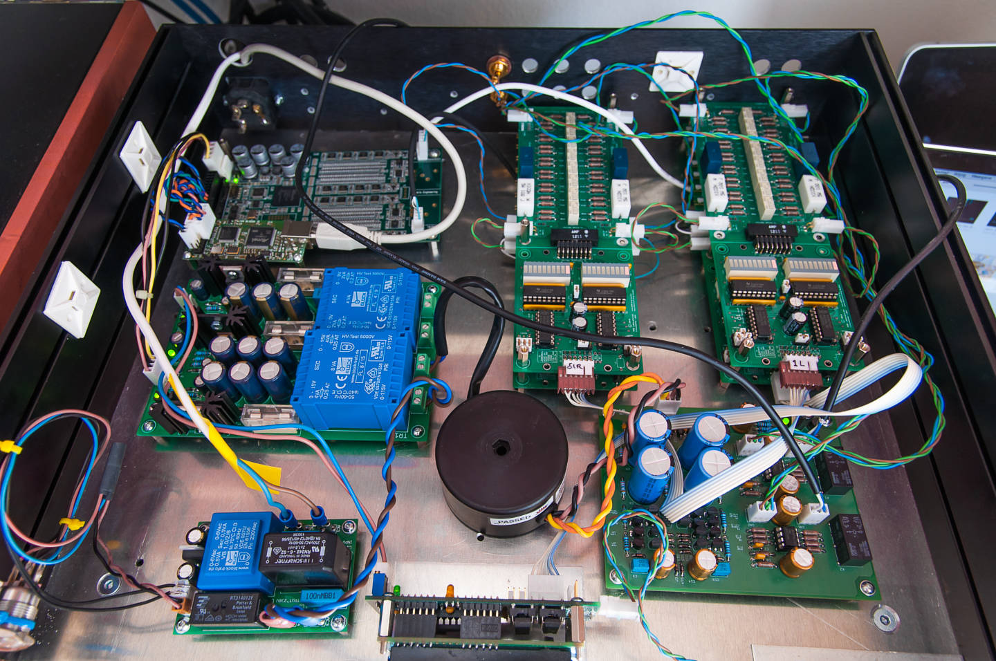

De Amanero en de 2Rs aangesloten op de testopstelling. Het werkt. En ik mag zeggen: tot tevredenheid. Werkt vlekkeloos en de kwaliteit is erg goed. En paar uur zitten luisteren. Gewoon genieten.
Nu nog een deftig omhulsel bouwen.
