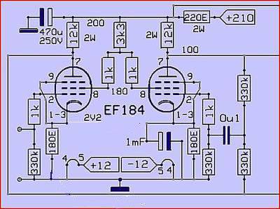

5 stuks EF184 zijn binnengekomen. Mooi buisje om te zien, rooster is zo'n spanrooster:
G2 en G3 (pin 8 en 9) heb ik verwisseld, Rg2 is 4k7 geworden en de kathode weerstand 78 Ohm (68 Ohm + 10 ohm).
Ik heb 2 paartjes gemaakt, A en B.
De anode spanningen zijn nu:
A 120 en 126V
B 119 en 124V
Dit komt meer in de buurt.
Rg2 heb ik iets kleiner gemaakt, 3k3:
A 114 en 115V
B 118 en 122V
Rg2 nog kleiner, 2k2:
A 120 en 106V (?)
B 124 en 116V
Rg2 maar weer teruggezet naar 3k3.
Als ik vervolgens weer de potmeter aansluit op de kathodes, dus 47 Ohm pot met 47 ohm naar gnd en ik regel 'm zo af dat de spanningen gelijk zijn:
A 109V
B 103V
Volgens mij hebben we hier een wenselijke situatie :D dit ziet er meer in lijn uit uit dan met de 6J9P's.
Op de uitgang zie ik nu 18mV brom 100Hz in deze houtje touwtje opstelling, dat is er zeker uit te krijgen in een kast straks. Als ik 1kHz aanbied op de ingang beginnen de toppen af te vlakken bij zo'n 15V, dus iets van 30W zit je dan. Ingangssignaal zit dan op 800mV trouwens.
Blok aan de ingang, eigenlijk best netjes, iets overshoot.
For the record, terugkoppeling is nog steeds de variant met 180k vanaf de anode. Het RC filter zit er ook nog steeds in op de uitgang, heb dit er eens uit gehaald. Met ingang kortgesloten of aan de toonfiets geen probleem, als ik de ingang laat loshangen toch weer oscillaties. Met het RC filter is het in alle situaties zo stabiel als een huis, laat 'm er maar in zitten.
Tsja, heb het idee dat we nu ergens zijn :D
Het heeft nu een uur of 2 aangestaan, geen vreemde dingen, ik meet geen vreemde zaken en ik hoor ook niks vreemds. Denk dat dit de uitgangssituatie gaat worden, de aktviteiten gaan richting behuizing nu :relax: vakantie is ook voorbij dus vaart zal er wel een beetje uit zijn vrees ik :idea:

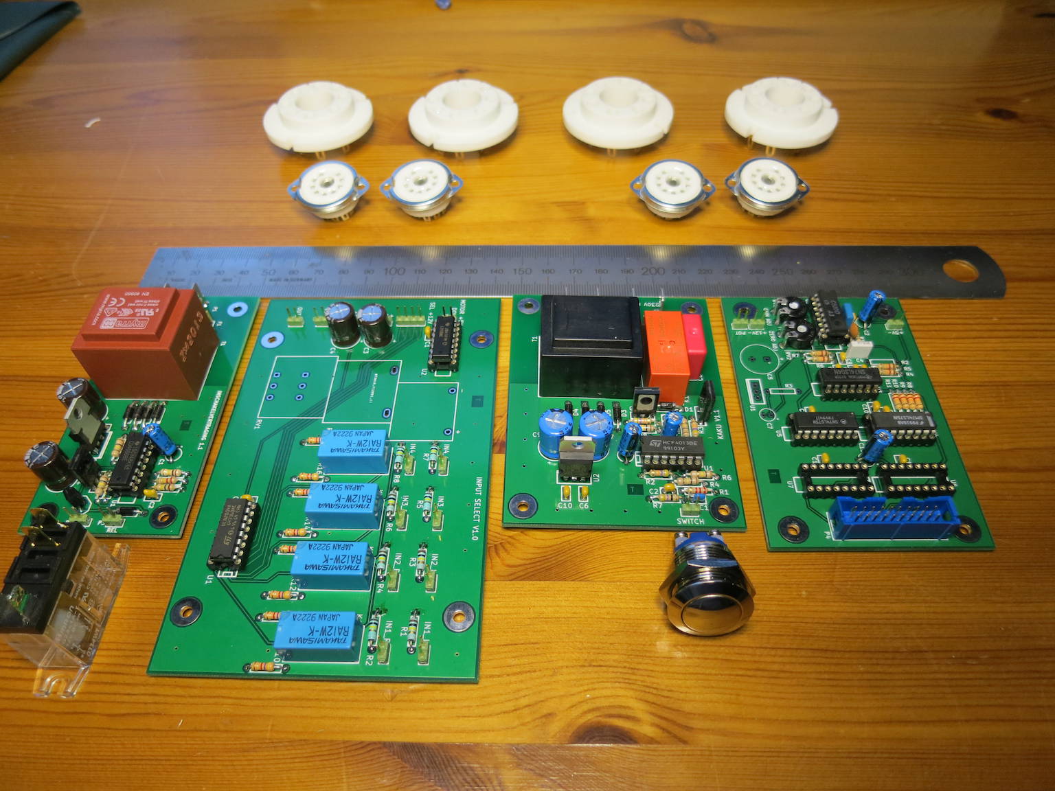

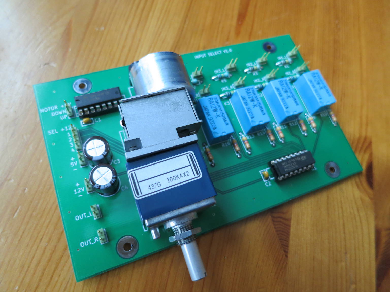

Wat materiaal besteld om de kast te bouwen, is onderweg. Heb besloten om er een ingangsselectie met volumeregeling bij in te bouwen. Waarom ook niet, ik heb de print liggen uit het vorig preamp project.
Voor zover mogelijk de overige printen ook al even opgebouwd, met van links naar rechts de inschakelvertraging voor de hoogspanning, ingangsselectie met volumeregeling, Kaku, en de stuurprint voor de nixies. Het voedingsprintje en en het printje waar de nixies op komen zijn nog niet binnen, maar al wel verstuurd vanuit iTead.
Voetjes voor de GU50 zijn ook binnen gekomen, ook in China besteld. Op de een of andere manier zie ik hier in Europa alleen die ruggedized uitvoeringen aangeboden met een korf er omheen, niet deze voetjes.

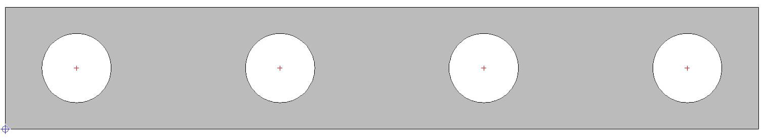

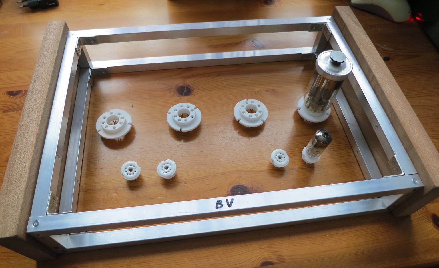

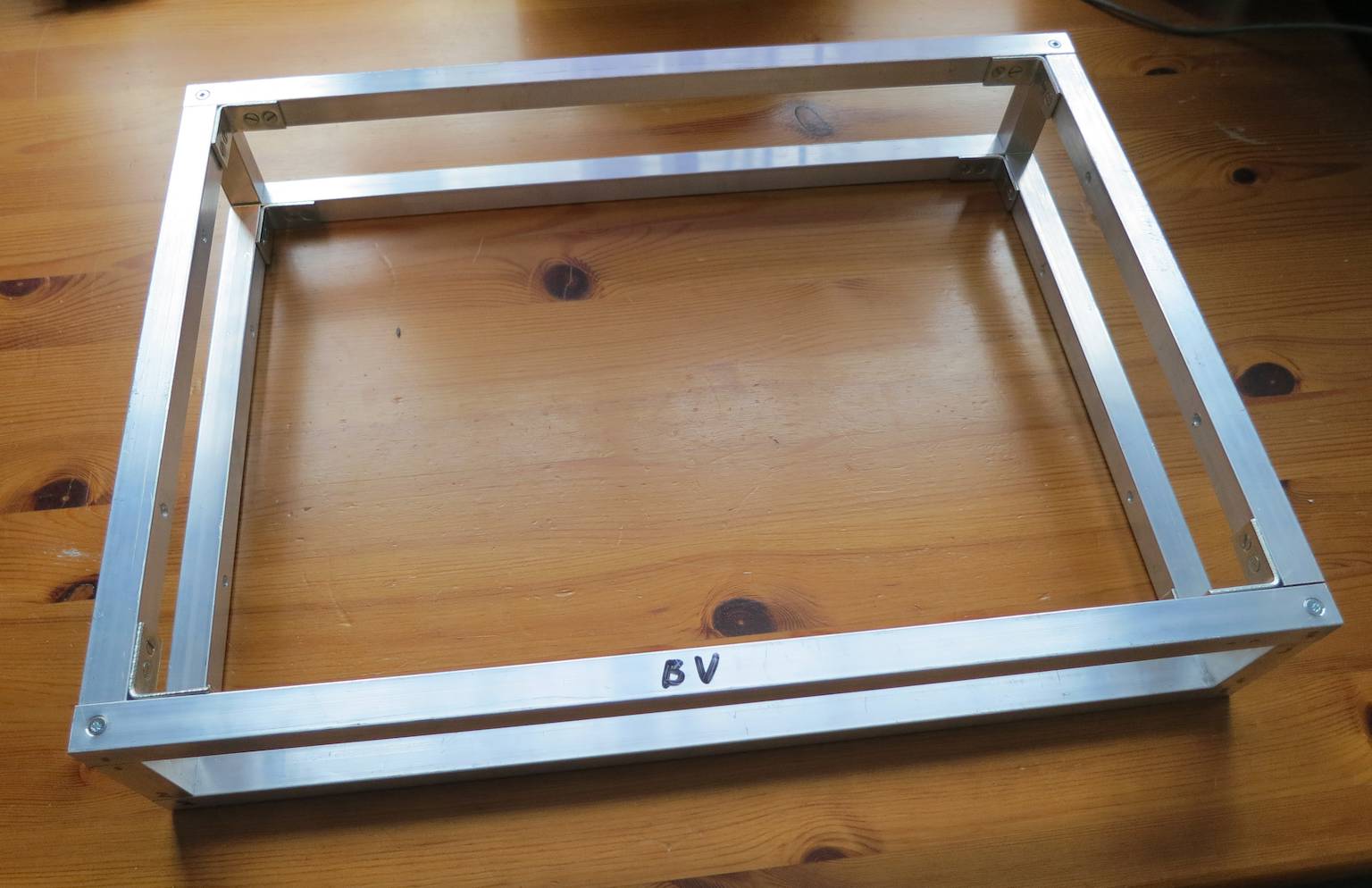

Behuizing. Ik heb een frame gemaakt van alu staf, 15mm in het vierkant. Ik wil hier de versterker zelf in gaan bouwen, met losse paneeltjes voor- onder- boven- achter. Deze manier van bouwen heeft als voordeel straks dat je van zowel boven- als onderkant goed overal bij kan.
De buisvoeten e.d. komen ook in dit frame zodat je straks geen voeten, schroeven e.d. in de bovenplaat ziet. De stukjes staf zitten met hoekprofieltjes aan elkaar, de verticale tussen stukjes zitten direct met een verzonken boutje op het boven- en onderstuk. Ik heb overal draad in getapt zodat de M3 schroefjes direkt in het frame zitten.
De stukjes mahonie worden tegen de zijkanten aan geschroefd:

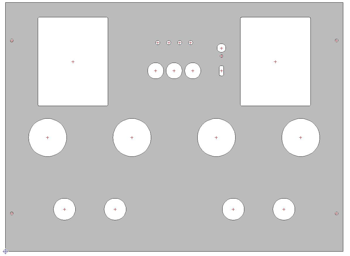

Al wat aan het tekenen geweest met de panelen, dit wordt de bovenplaat, 2.5mm dik alu:
Paneel achterkant:
Voorpaneel moet ik nog even uitmeten, de potmeter van de volumeregeling is eindelijk binnen gekomen (was nalevering). En het is natuurlijk wenselijk dat deze past in de uitsparing in het voorpaneel..
Hoe nu verder, ik denk dat het wat passen en meten wordt waar wat komt in het frame. De volgorde ga ik dit keer anders doen tov de preamp, daar heb ik de bovenplaat als laatst getekend / laten maken. Reuze onhandig natuurlijk, het is dan erg lastig de precieze plaats te bepalen van de gaten. Omdat de buizen door de gaten komen moet dit echt in het midden, anders ziet dit er niet uit. Bovenplaat bestellen (Schaeffer) en dan de boel uitrichten en monteren.
Re: GU50 PP versterker
Zou je misschien de bovenplaat dubbel kunnen uitvoeren (evt halve dikte)?
Schroeven met verzonken kop in de onderste en dan de ander er bovenop (geplakt ?).Geen last van uit center zittende buizen.
BV, zeker Boven Voor ? Is hier Bekende Vlaming :lol:

Leuke manier om een chassis te bouwen!
Inspiratie voor een volgend project.
Heb je de volumeprint zelf ontworpen?
Berichten: 15172
Bekende Vlaming :yeah: die houden we erin.
De 2 platen op elkaar plakken wordt ook niet mooi, omdat de GU50 voetjes een opstaande rand hebben. Ik wil niet alleen de schroeven niet zien, maar de voetjes ook niet. Altijd wat he :D Zat even na te denken , het is niet zo moeilijk. Ik bestel gewoon een paneeltje mee met de gaten van de buisvoeten erin met uiteraard precies dezelfde pitch als de bovenplaat. Dan past het altijd en precies.
Moeten nog bevestigingsgaatjes in, de breedte van het frame is 400mm. 2 x de stafdikte hier vanaf getrokken is 370mm. Als ik het paneeltje 370mm maak valt íe precies tussen het frame. Ik denk dat eronder teveel van het goede is, je zit dan al 15mm beneden de bovenplaat die ook nog eens 2.5mm dik is.
Berichten: 15172
Dank! Ook de eerste keer dat ik het zo doe, het is zo echt solide als een tank. Alu dus je kunt eenvoudig draad tappen om er een boutje in te draaien voor bevestiging printen e.d.. Heb alles 2.5mm geboord met de kolomboormachine dus recht, beetje olie en vervolgens draad tappen.
En ik bouw alles in/op dit frame, dus je kunt altijd overal van alle kanten erbij. De houten zijkanten zijn puur decoratie. Wel moet dit goed vast zitten omdat je 'm straks hieraan optilt, ik heb al gaten in het frame geboord om met flinke houtschroeven de zijpanelen vast te zetten.

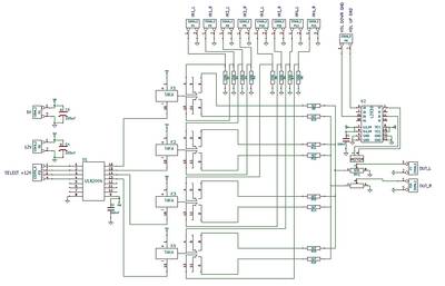

Alle printen zijn eigen ontwerp. Schema van de volumeprint staat hieronder, ingangsselectie, motorsturing van de potmeter en volumeregeling (zelfde print als in de Voyager preamp, had er nog 1 over dus waarom niet):

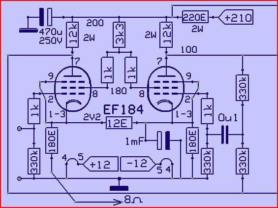

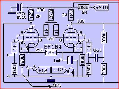

Nog iets ter overweging :sure:
De gevoeligheid van de ingang is nogal groot.Geeft ruimte voor tegenkoppeling.Die vanaf de anodes van de eindtrap doen nml niks aan de vervorming van de voorversterker.Zou bijv. zo kunnen,
Berichten: 15172
Weer even aktief geweest daar :D Waarom is die kathode ontkoppeling nodig? En de 8 Ohm aansluiting, ik moet dan weer terug naar deze opzet:
Probleem is dan dat de bias weerstanden (bij mij nu 10 Ohm) niet meer aan gnd hangen, daar heb ik bij m'n bias meet printje wel rekening mee gehouden. Of begrijp ik je verkeerd?
:? :? het gaat toch om toevoegen tegenkoppeling bij de ingangstrap,tegenkoppeling vanuit de anodes eindbuizen blijft zitten.De LS is de 8 Ω sec. van de UGT met één kant aan massa zoals gewoonlijk.
Kan hoogstens gaan oscilleren als 't meekoppeling blijkt (wikkelrichting in UGT onbekend).Dan evt anode-aansluitingen verwisselen of andere kant 8 Ω aan massa.Koppel-C's voor/eindversterker kruisen kan ook nog.
Zou ook nog kunnen met enkel plaatselijk tegenkoppelen,
