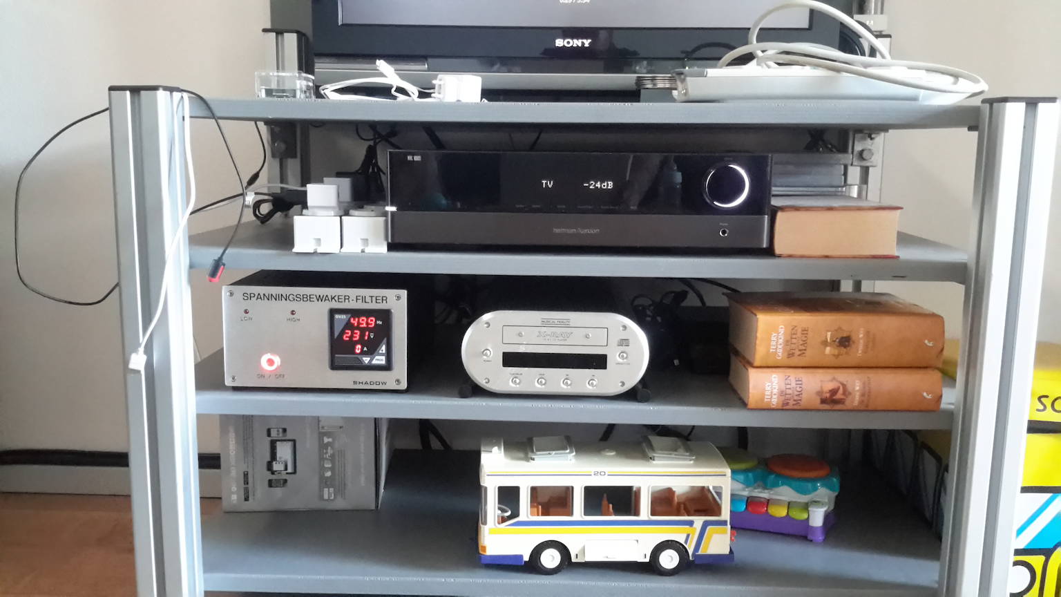

Nou beveiligingen aan de praat, nu de ledjes nog ff op een nette manier aansturen, nog wat ip20 wzh en dan issie klaar :mrgreen:
Berichten: 20398
Re: Netfilter / spanningsbewaker / bliksembeveiliger

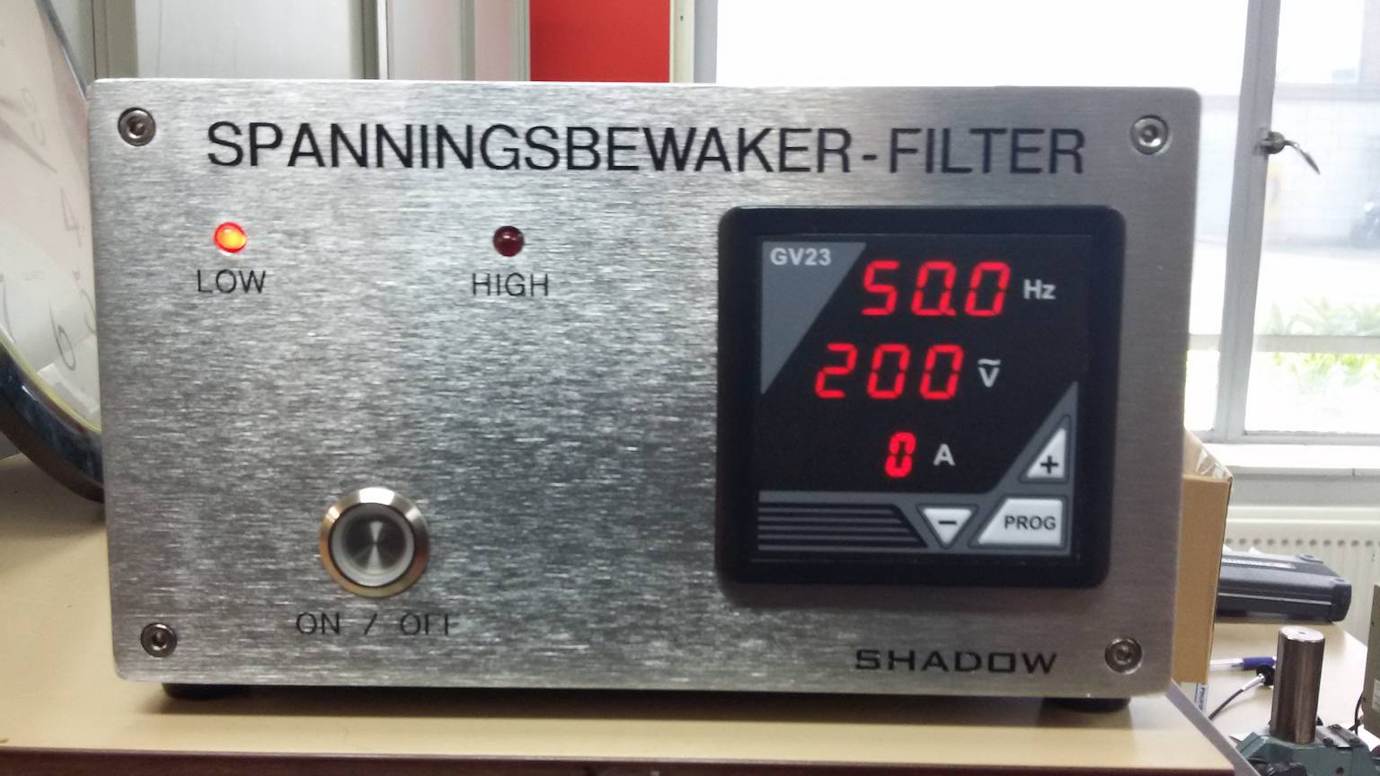

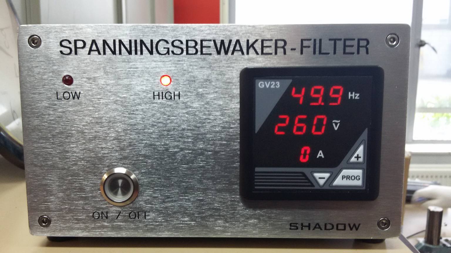

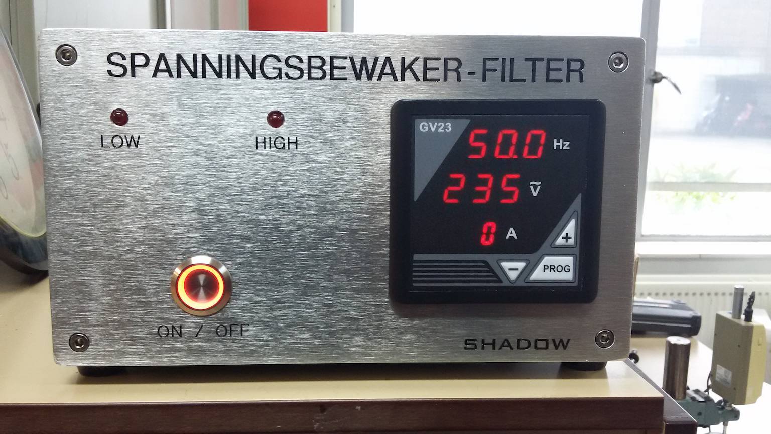

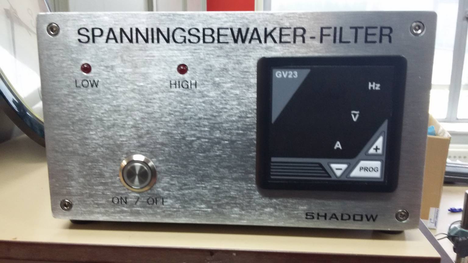

Nou even dit even dat en dan duurde het graveren langer als gedacht, maar toch mooi geworden!
'Off' stand
'On' stand en alles in orde
'High' alarm komt op tussen 255 en 260 Volt en schakelt de relais uit, te zien aan controle led van de schakelaar.
'Low' alarm komt in tussen 210 en 200 Volt, ook hier gaan de eindrelais af.
Ik hoop nog ff de filter functionaliteit te testen en op beeld te krijgen, maar ben met het uiterlijk al zeer tevreden.

De filterwerking is het belangrijkste maar iets met alarmcontacten vinden in die hoek was lastig :wink:
Berichten: 20398

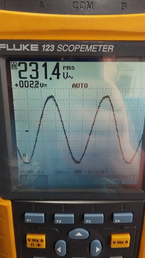

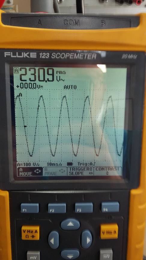

Op dezelfde spanningsbalk waar het filter op zit, beetje 'rommel' gecreëerd met een hetelucht fohn, 2.2VDC, hier gemeten voor het filter.
Achter het filter......silencio :rock:

Dat ziet er mooi uit Shadow zowel het kastje als de meting :goedzo:
Was de dc weg enkel door de Schaffner 2010B's?
Ik dacht dat je daar speciaal een dc blokker voor nodig had in de vorm van wat dioden en condensators.
Mag ik trouwens vragen hoeveel je eraan kwijt bent geweest (ca.)?
Ben al een tijdje van plan om iets dergelijks te maken voor mijn audiosetup.
Niet zozeer voor blikseminslag, maar vanwege gore spanningspieken op het net.
Met name veroorzaakt door TL-verlichting en koelkasten van de buren.
Ook geeft de wasmachine veel dc ondanks dat deze op een aparte groep zit.
Ik heb er al een standaard netfiltertje voorzitten (zo'n pc stekkerdoos), maar dit helpt niet echt.

Ik heb alle spullen via RS electronics geregeld, prijzen kan je daar op de site vinden, onderdeelnummers staan in m'n startpost. Ik gebruik als filter enkel de FN2010B-10-06, een filter zonder Y-tap(!)
Voorlopig moet ik nog even wat nameten want als ik 1 groep gebruik en de boel uitschakel, blijft m'n controle led van de schakelaar aan...toch ff checken nog...

Die spanningsbewaker is ook wel een beetje een gimmick hoor, de snelle zekeringen, filters en spanningspiekbeveiliger zijn belangrijker voor mij...
Zo die staat :rock:
