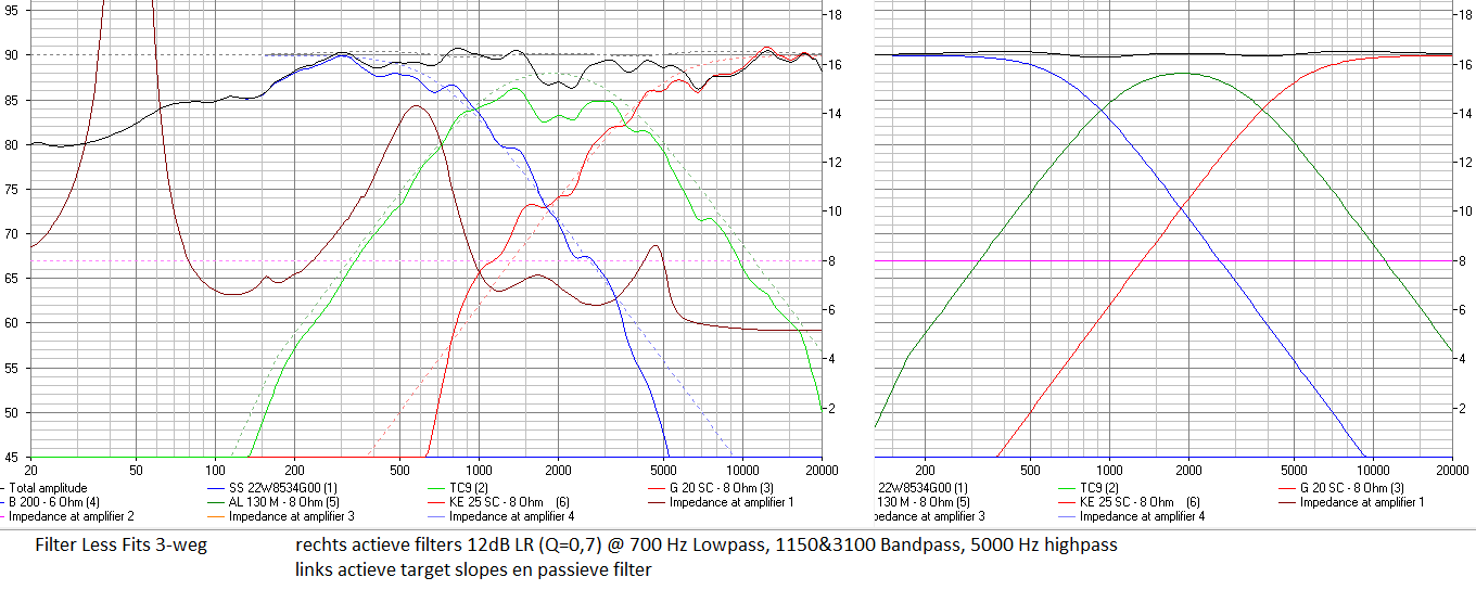

Voor mijn iets kansrijkere 3-weg concept in het Filter Less Fits thema lijkt het me leuk om een 'hommage' aan HB te doen en een variatie op de Reference kast te combineren met een 3-weg zoals de Stylus One. De kast wordt wat compacter, de facetten iets kleiner en het 'zwarte' gedeelte wordt iets met zwart kunstleer of grijs baffletex (of ander akoestisch schuim).
Ik heb nog steeds geen idee of de Gradient budget woofer + Scan-Speak 10F beter klinkt dan een Scan-Speak 22W Discovery woofer + Vifa/Peerless TC9 breedbander. Ik verwacht dat het toevoegen van een tweeter klankmatig nog een voordeel heeft, een 3,5" bundelt redelijk maar staat ook probleemloos de geplande hoge overgang toe naar de Peerless DX20 tweeter.
Voor mezelf ga ik de woofers en breedbanders maar vergelijken door ze ongeveer gelijk te filteren met de DSP en waarschijnlijk wordt dan wel duidelijk welke combi het beste klinkt. De meesten die ik vraag roepen dat een hoogwaardige Mid het belangrijkste is... Tot dat ik zeg dat ik verwacht rond 800 Hz ga filteren... :roll: Dan kan een 8" Scan-Speak ook een flinke duit in het zakje doen... Kwestie van gehoormatig vergelijken dus.
Op dit moment zit ik te luisteren naar het resultaat van enkele uurtjes meten met ATB en daarna een controle met Arta. Vooral door de Burst Decay is te zien dat een rimpel/piekje soms niet tot vlak maar wat dieper gecorrigeerd mag worden.
Ik heb 2 dingen uitgeprobeerd:
Een vlakke respons krijgen met beide drivers zodat de overgangsfrequentie variabel is en een optimum op gehoor gevonden kan worden. Dit alles zonder grote ingrepen in de respons, dat is bij een passief filter namelijk ook niet de bedoeling.
Filteren met DSP op zo'n manier dat het met passieve componenten eenvoudig na te bouwen is. Minimaal filteren dus, geen gekke grappen.
Het resultaat klinkt op dit tijdstip bemoedigend, maar uiteraard staat alles zachtjes aan :hide: ](*,)

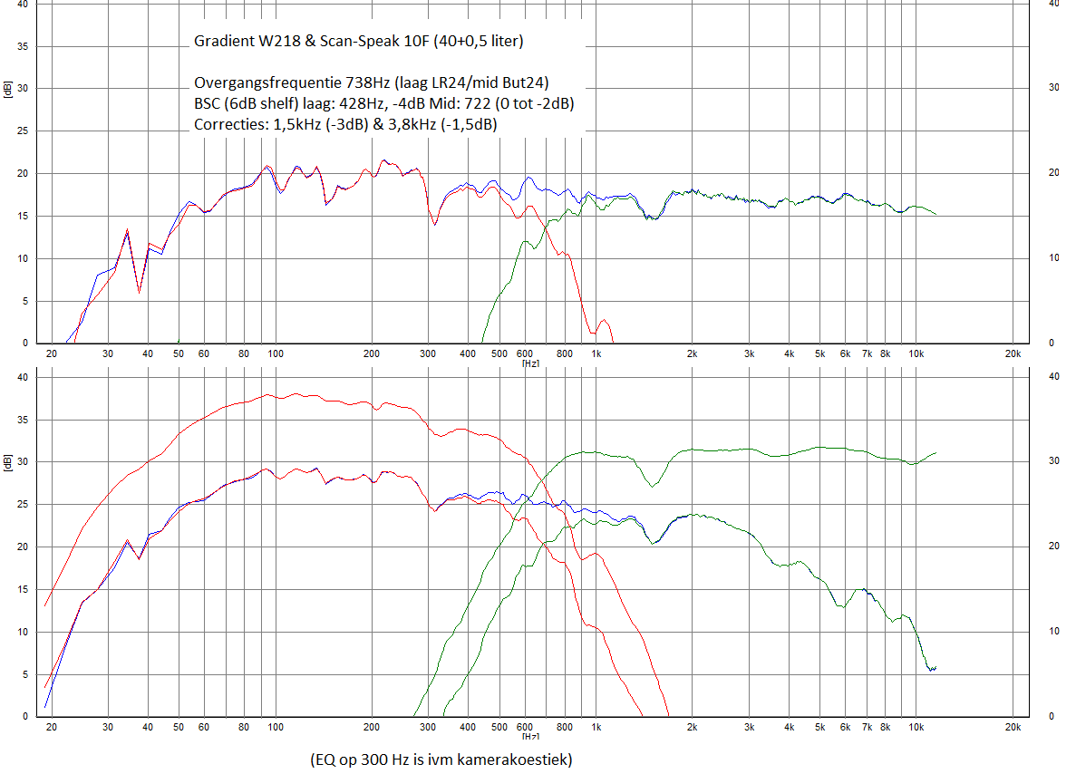

Bovenste grafiek is op ca 30 cm midden tussen de akoestische centra in. De onderste grafiek heeft 5 cm metingen en een X-over meting op 5 cm voor de kast tussen de akoestische centra (vandaar het aflopend hoog)

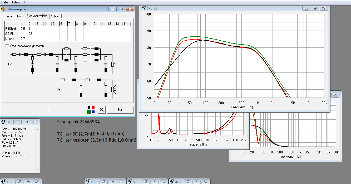

Gewoon even wat gedachten in m'n eigen topic gooien:
een open (bijv. basreflex) systeem heeft een hogere gevoeligheid dan een gesloten systeem
Bam, staat ie. Schiet maar :lol:
Ik kom er achter dat een gesloten systeem voor een beetje een vergelijkbare afstemming ca 2 dB zachter speelt (tot 200 Hz gelijke output). Het filter wordt dan uiteraard daarop aangepast. Waar ik met de 8" gesloten minimaal een 3,3 mH spoel moet gebruiken kom ik bij basreflex beter uit met ca. 2,7mH.
Dit betekent dat een budget(filter)keuze bijna voordeliger is in een basreflex variant. Alhoewel, de seriespoel mag bij een gesloten variant een wat hogere Rdc hebben, maar dan wordt het verschil ook weer groter in gevoeligheid.
Of komt dit doordat Ajhorn bij gesloten boxen rekening houdt met een baffle en bij open boxen je de oppervlakte invoer nodig hebt voor de poortafmetingen (en dus geen rekening houdt met de baffle)? Edit: bij een gesloten speaker kan de bafflestep mee gesimuleerd worden, bij BR niet. Daarom is de vergelijking kloppend wanneer bij gesloten de Sd opgegeven wordt :wink: Uiteraard moet je er dan zelf de bafflestepinvloeden bij bedenken.
Hier een 70 liter gesloten en basreflex variant: 2dB verschil:

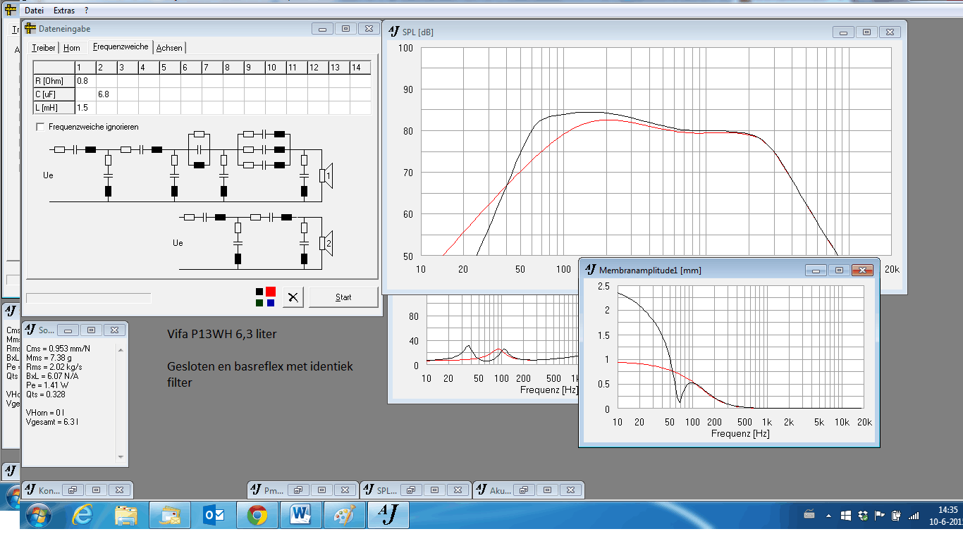

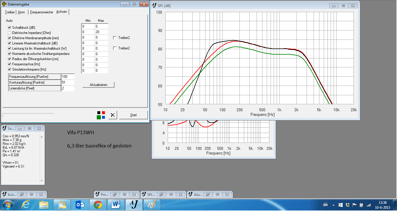

Hier een Vifa P13WH in 6,3 liter BR of gesloten:
Re: Project 05: Filter Less Fits
ik zie 3 grafiekjes :think:
wat is t verschil tussen die rode en groene?
Berichten: 9198
De 2 die over elkaar liggen zijn basreflex en gesloten waarbij de gesloten versie een hoger voltage (bijv. 4V) heeft om te kunnen vergelijken. De identieke 2,83V curve van de gesloten versie ligt er dus duidelijk een paar dB onder.
Ik kan ook wel laten zien wat er gebeurt met een speaker als je hem gewoon gesloten maakt zonder het filter aan te passen.
Hierbij liggen de curves weer ongeveer op elkaar als de spoel vergroot wordt naar 1.8mH (bij gelijke Rdc) en het voltage van 2,83V naar 3,3V gaat (niet afgebeeld)

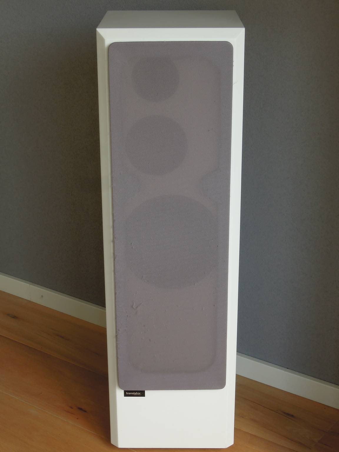

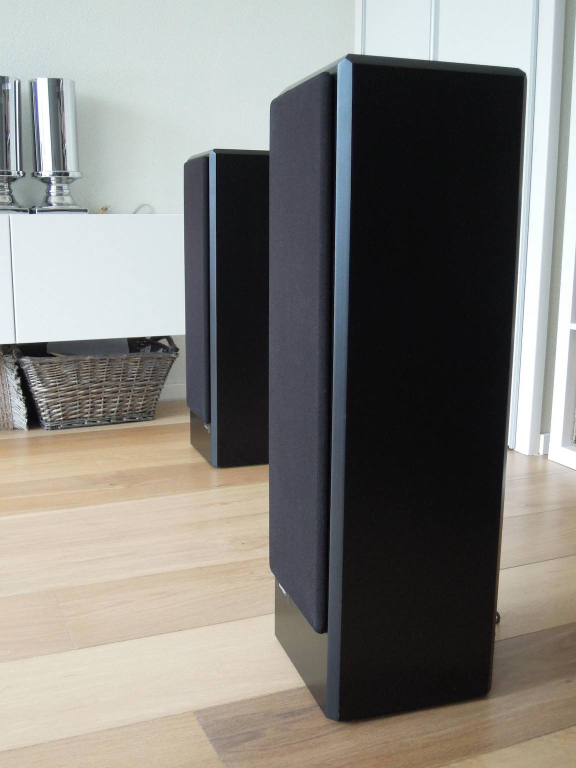

Tja, ik heb mezelf een doel gesteld en weiger het idee los te laten door falende techniek. Het moet gewoon gaan lukken...

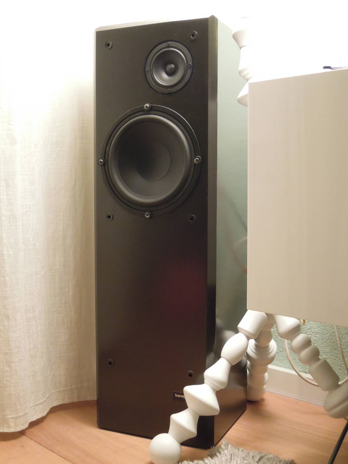

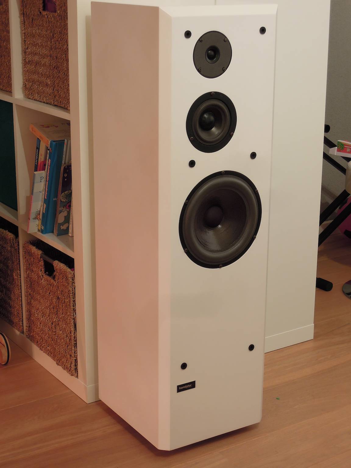

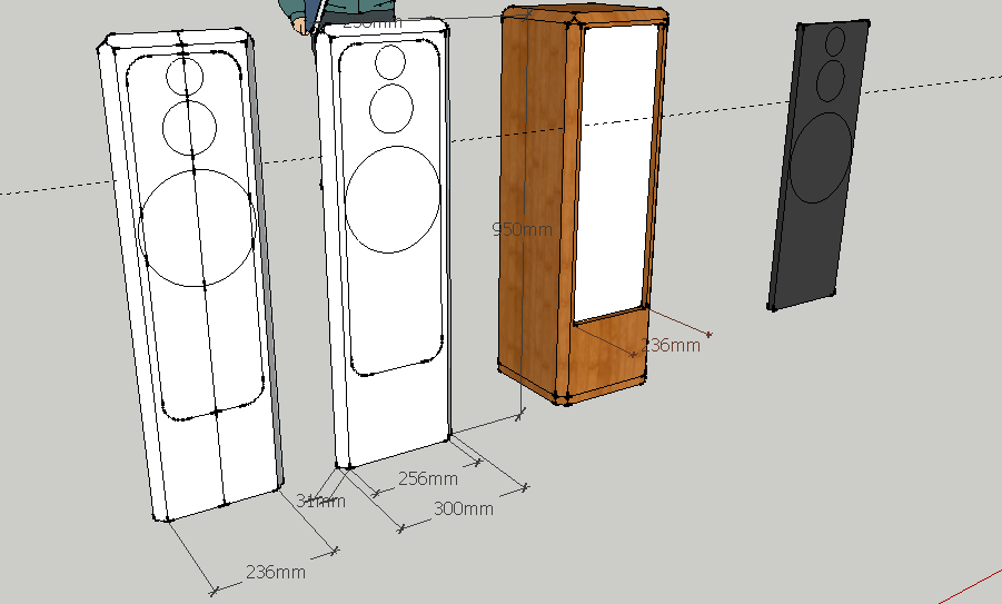

Het wordt een soort ode aan Translator, met vormen zoals de reference. Als eerste probeer ik het donkere gedeelte te maken met schuim/baffletex. Evt. kan het ook zwart skai leer worden... Maar liever foam want ik wil een grijs/wit kleuren combi maken...

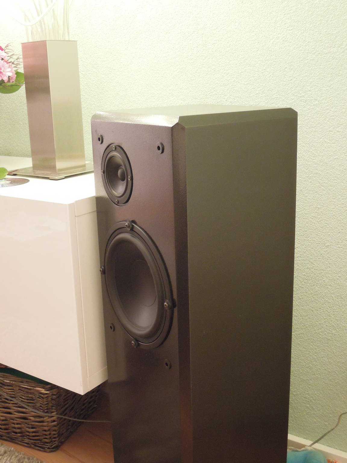

Van mijn eigen restauratieprojecten vond ik de wit/grijs combi erg geslaagd
Deze Stylus One mist de facetten die wel op de Heliodoor en Reference zitten, en welke ik bijzonder gaaf vindt:

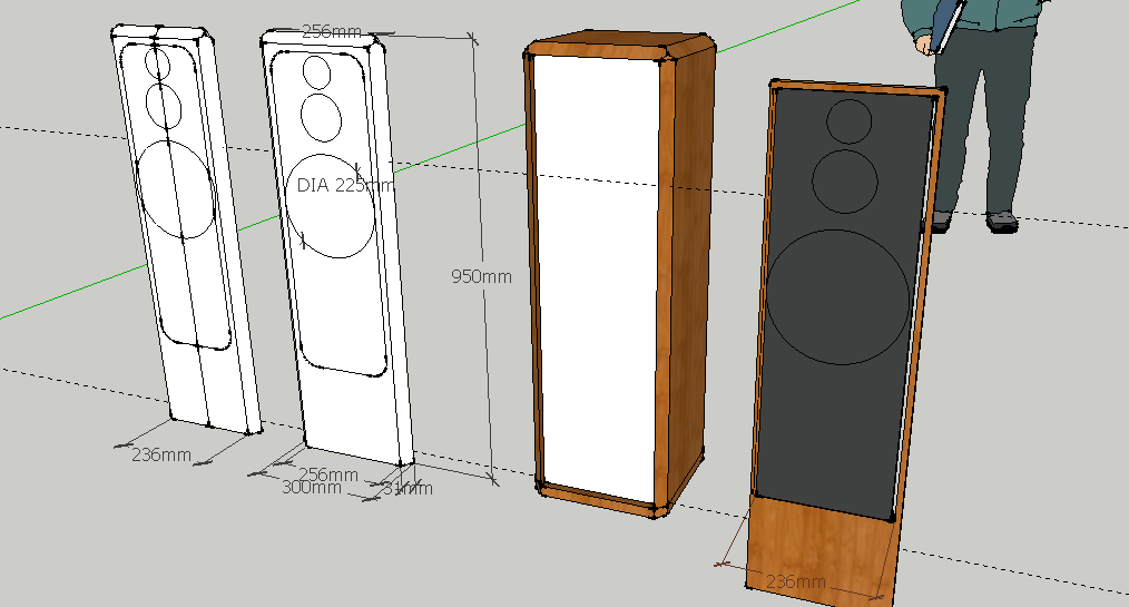

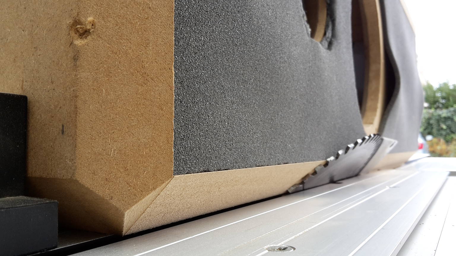

De baffle zal dus minimaal de dikte van baffletex (7mm) naar achteren moeten vallen, anders moet ik het helemaal uitfrezen. De zijwand en bovenkant lopen dus helemaal tot aan de voorzijde. Dan komt daar een soort raamwerk in van 6+1mm dik MFD en daaruit wordt het 'donkere' gedeelte weg gefreesd en dit wordt gevuld met schuim/baffletex. De drivers worden ter grote van hun korf 'opgehoogd' met een MDF ring zodat ze gelijk vallen aan de voorzijde.
Zoals op de schets te zien is, moet alles dan ook perfect aansluiten :hide: Ik moet namelijk een 7 mm dikke 'voorzetbaffle' laten aansluiten op het facet van de zijkanten en de bovenkant. Moet allemaal strak en haaks dus...

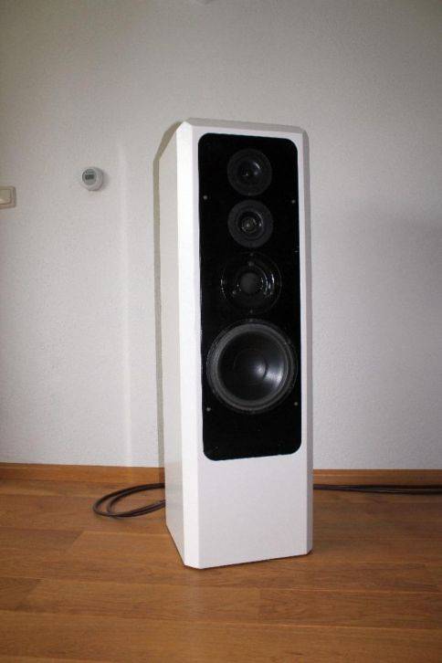

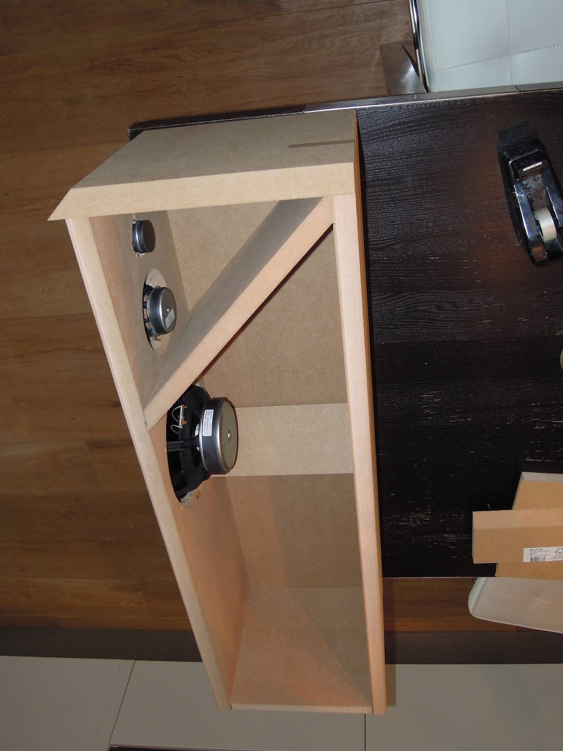

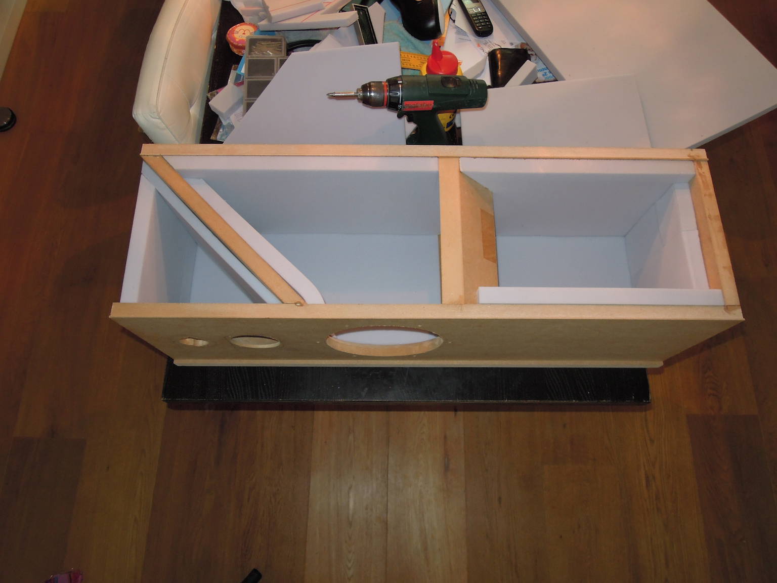

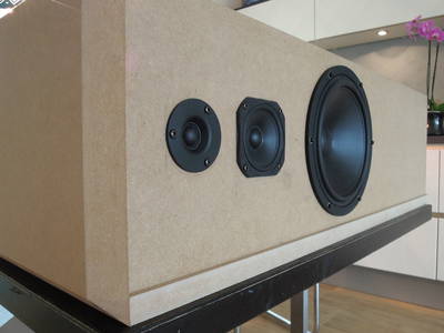

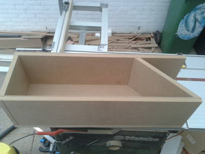

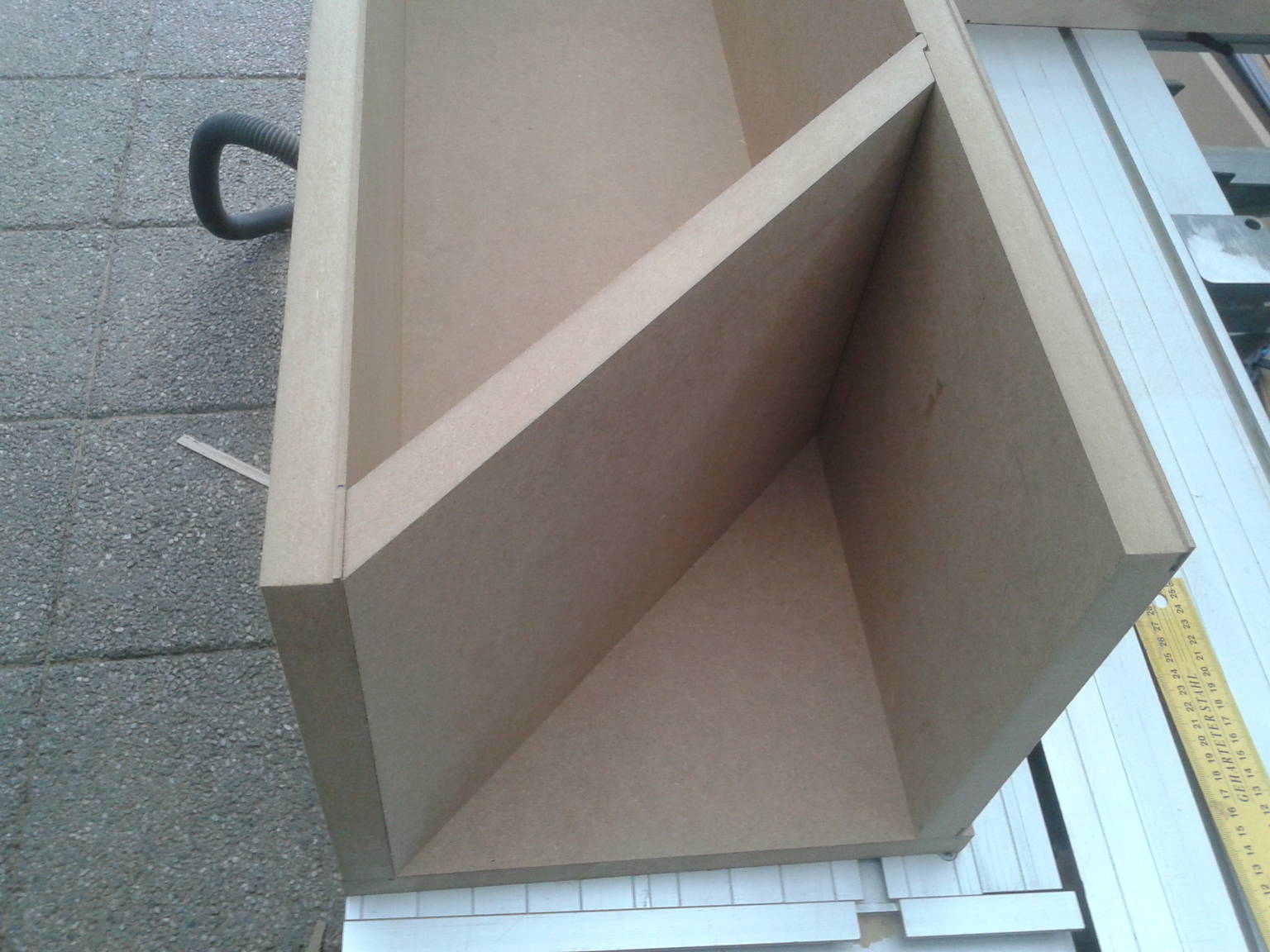

Afgelopen week heb ik verder gewerkt aan de 3-weg kasten, voor zo ver dat ging.
De laatste is de kast op zijwand liggend, met de achterzijde zichtbaar. Ook zichtbaar is het even niet opletten bij het maken van de groef, die zit aan de buitenkant ook :-$ De middentoonbehuizing is nu een 3-hoek maar ik denk dat ik het wel leuk vindt om daar nog wat schuine puzzelstukjes in te steken voor de deksel er op gaat... dan wordt het van bovenaf gezien ook nog een V-vorm die in een puntje naar achteren loopt vanaf de maximale breedte bij de baffle. Deze stukjes maken is een beetje uitproberen, lukt het niet dan is het middengedeelte lekker ruim.
Onder de woofer worden zogenaamde V-transmissie plankjes geplaatst, onder 45 graden met de zijwand. De ruimte tussen 2 plankjes is even groot als de conusoppervlakte (Sd) en deze methode werkt een staande golf goed tegen. Ik moet nog zeker e.e.a. zagen voor alles een vaste vorm en plek krijgt.

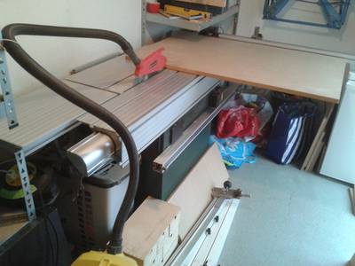

Helaas, het schuiven van de roltafel gebeurt nog niet exact genoeg, waardoor de vooruitstekende zijwand, of ingesprongen baffle, op sommige planken bijna 1 mm verloopt van boven naar beneden. Ik kon niet langer treuzelen, dus jammer dan (niet mijn motto :boos: ).

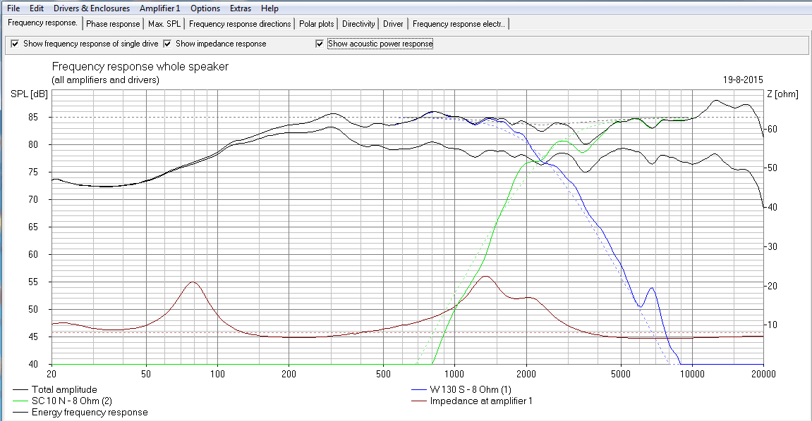

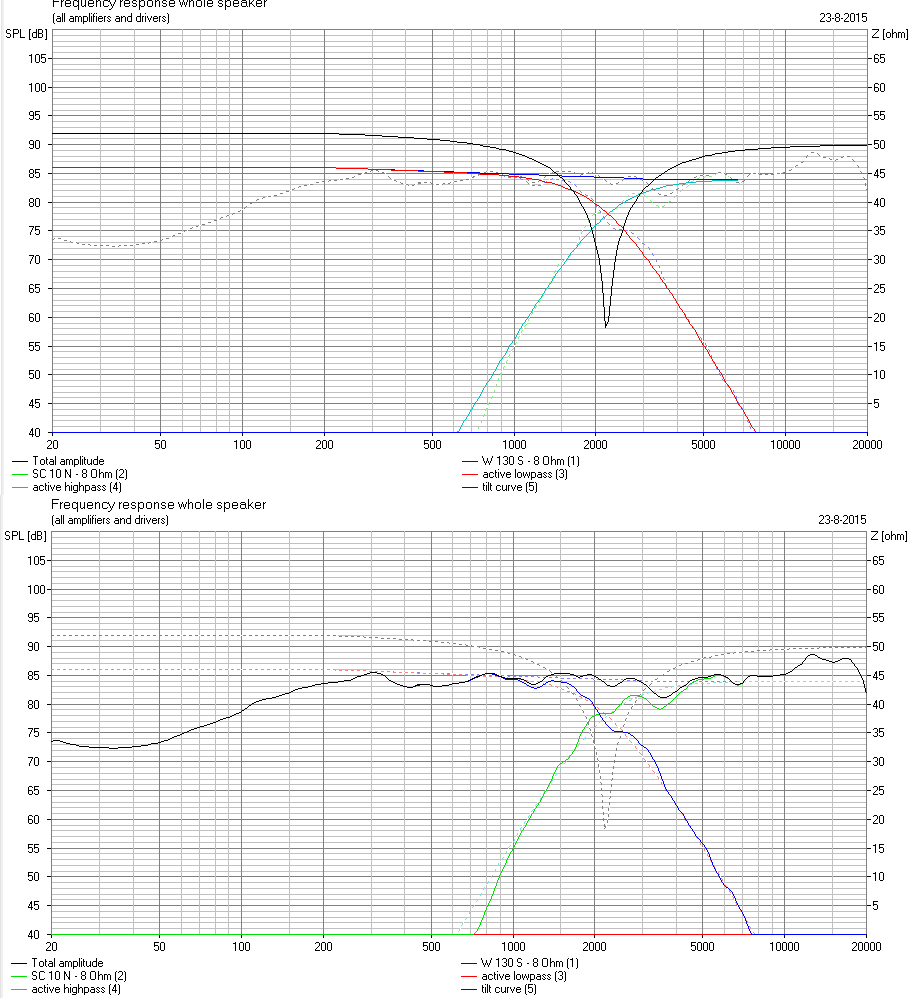

Ik heb als test even mijn W130S + SC10N TL monitortje ingevoerd in Boxsim. Deze heb ik met Arta gemeten.
De woofer en tweeter heb ik incl imp file ingevoerd in boxsim maar ik heb nog 2 drivers aangemaakt in het project, en niet 1 maar 3 versterkers geselecteerd. Op versterker 2 komt een aangepaste woofer, op 3 een aangepaste tweeter:
20 Hz: 90 dB / fase 0 / impedantie 8 Ohm
20000Hz 90 dB / fase 0 / impedantie 8 Ohm
Kortom, de ideale driver en inderdaad een mooie rechte lijn in boxsim. De bundeling en afstraling onder hoeken verzint Boxsim als gevolg van de conus diameter.
Vervolgens moet je dan op versterker 2 klikken en daar een netwerk maken voor de ideale woofer, alleen maar een versterker en woofer verbinden, en bij versterker 3 de extra ideale tweeter.
Bij die versterkers koos ik dan de target overgangsfrequentie en je krijgt prachtige hellingen en 'knieën' waar je naar toe kunt werken. Ook kun je alleen de actieve filtering aan laten en de passieve speaker kortsluiten/uitschakelen. De ideale filtering heb ik als referentie ingesteld en daarmee wordt het een stippelijnlijn wanneer ik werk met de passieve filtering.
Zie hier:
Wel grappig om te zien dat bij het gebruiken van een passief filter bij deze ideale drivers er toch andere curves ontstaan dan volgens het boekje/dan de actieve filters. Er treedt blijkbaar toch een wisselwerking op in Boxsim, ben daar een leek in :hide:

Dit is een quick 'n dirty meting van de W130S TL, een andere budget speaker O:)
Maar om te leren maakt dat natuurlijk niet uit.

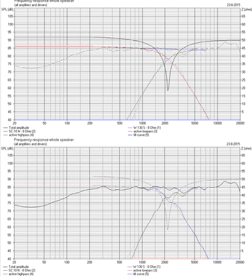

Heb vanavond een tiltcurve bedacht, een 5e driver die een tilt heeft van ca 200 tot 3200 Hz.
Vervolgens heb ik de actieve filteringen hier op aangepast. Zo is een nieuwe targetcurve ontstaan...
De targetcurve heb ik gewoon maar even gegokt:
20 Hz: 86 dB
200 Hz: 86 dB
400 Hz: 85,5 dB
800 Hz: 85 dB
1600 Hz: 84,5 dB
3200 Hz: 84 dB
20000 Hz: 84 dB versterker (en schakeling) 2 en 3 zijn de lowpass en highpass, versterker 4 is de tiltcurve.
Ik heb eerst de tilt aangezet
Die lijn als referentieproject gemarkeerd
Toen de actieve curves er naar toe gemodelleerd
Daarna die als curve gemarkeerd referentie voor de passieve filtering

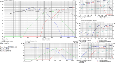

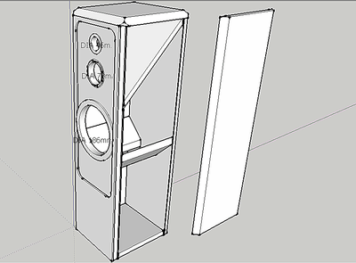

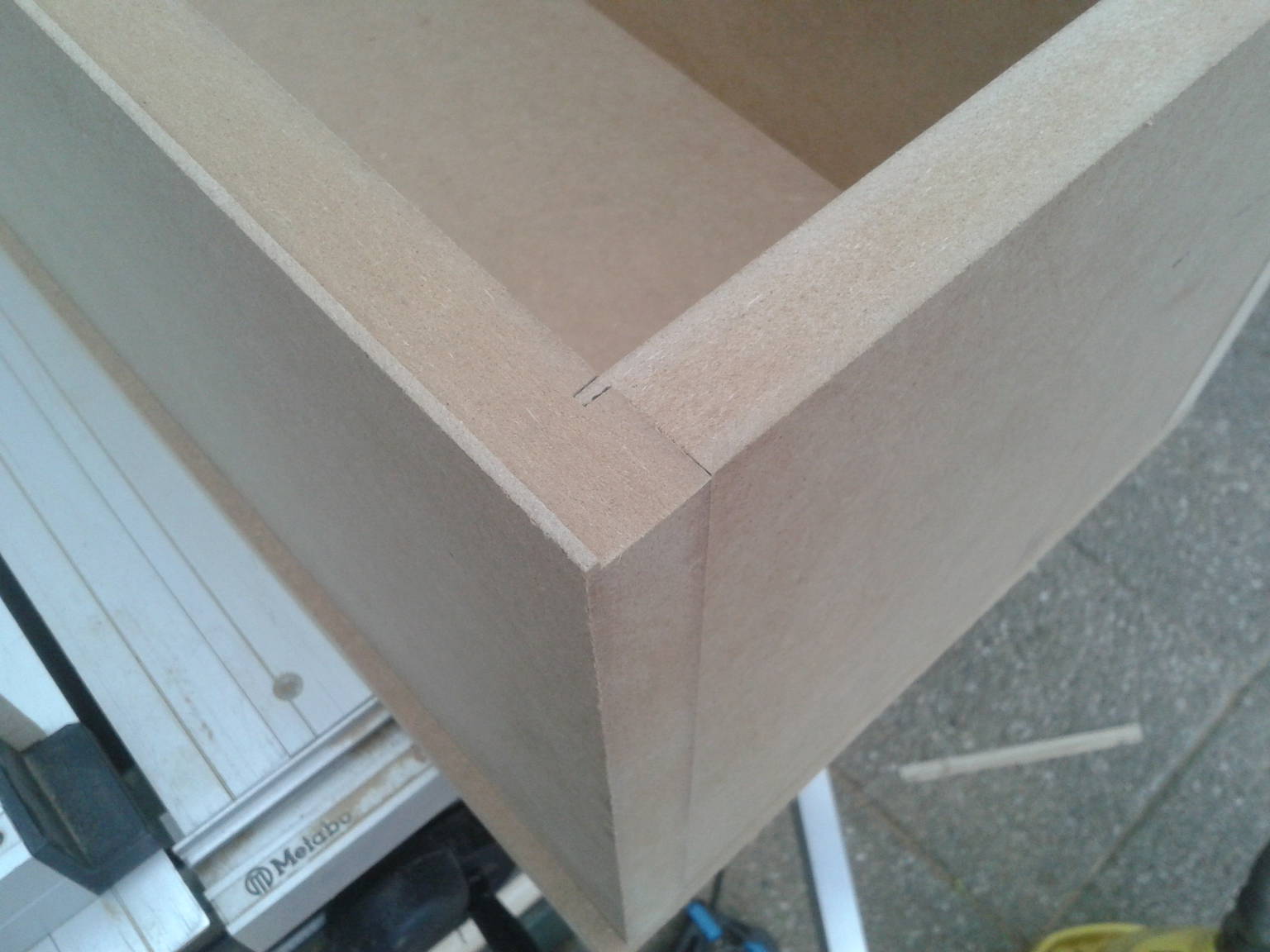

Vandaag even een uurtje wat kunnen doen. Eindelijk de MDF delen klaar, behalve de uitsparing in de baffle en de gaten voor de luidsprekers. Dat is de volgende stap. Ik zal een mal maken om de afgeronde rechthoek uit de plaat 6mm (+1mm) MDF te frezen. De gaten voor de luidsprekers zijn zo gepositioneerd dat er eventueel een 104 mm tweeter in past, en wat andere 3,5" breedbanders (zelfs 4"). De woofer zal waarschijnlijk geen opzet ring van MDF krijgen, de mid en tweeter wel. Aan de achterzijde van de baffle komt een flink facet om de drivers ruimte te geven.
De facetten op de zijkanten worden gemaakt nadat de kast verlijmd is. Als de midkamer nog noemenswaardige resonanties vertoont dan komt er nog een extra schuin deel in waardoor er geen enkele tegenoverliggende wand meer is (volledig driehoekig). De deksel is tijdelijk, ivm demping etc. en wordt tijdens de testfase er op geschroefd. De midkamer is nu 7,5 liter groot, dat is niet perse nodig.
Akotherm en Flamex is binnen, in verschillende diktes. Voor het front zoek ik eigenlijk nog een dik vilt van ca 5 mm. Ik zal beginnen met baffletex maar verwacht daar niet zo veel van.
De speakers die er in geschroefd worden:
Scan-Speak 22W8534G00
Peerless/Vifa TC9FD18-08
Peerless DX20BF0008

Is het nog gelukt om de zaagtafel goed uit te lijnen?

De metingen moeten uitwijzen of de opstaande randen mogen blijven en het grijze baffletex voldoende werkt. Zo niet dan moet ik er 6 mm MDF in leggen met een bekleding van skai, of gewoon de randen er af zagen en gaan afronden. Wat ik even wil afwachten daarvoor is hoeveel de tweeter en middentoner fysiek voor elkaar gezet moeten worden. Ik gok op een paar mm wat in het huidige concept goed te doen is, baffletex vult hopelijk de afstand van de tweeter tot de voorzijde wel op. De mid komt dan met een ringetje van MDF tot aan de voorzijde naar voren geschoven.
Hier nog wat foto's van het bouwen/lijmen:
Afschuining aan de achterzijde
@Chris: ik weet dat het precies zo kan zoals jij beschrijft, zo wil ik het ook gaan doen. Echter, zonder iemand met kennis van het programma loop je de eerste minuten al vast dus ik moet het nog eens zelf doen met jou er naast. Voorlopig kan ik gelukkig even verder, maar ik wil SPW zeker nog in de vingers krijgen!
Inmiddels heb ik ontdekt waarom (waarschijnlijk) ik geen ruisvrije metingen kan doen. Bij Limp bleef de meting rommelen totdat ik een tik op de focusrite 2i2 gaf, de aansluitingen achterop geven ook storing. Dit moet dus even opgelost worden en dan zal waarschijnlijk alles er een stuk beter uit zien.
En deze constructie... eens maar nooit weer :-&

De huidige looks zijn niet wat ik uiteindelijk wil, maar voor ik een plaat in de baffle leg die met een uitsparing ca 1 cm langs de rand rondom en met een radius in de hoeken de ruimte overlaat voor een foam of skai inleg moet ik de effecten daarvan even nader onderzocht hebben.
Voor nu heb ik een gigantische krater rond 2,5 kHz. Wel lekker rustig :bakkie:
Berichten: 9198
Op basis van de metingen binnen heb ik een eerste filter opzet gemaakt.
De 5kHz bump bij de tweeter komt denk ik doordat het foam akoestisch transparant is en de zijwanden dus als uitstekende delen hier de boel verstoren. Eventueel asymmetrisch plaatsen van de units zou de boel netter kunnen maken.
Binnenkort maar even wat aanpassingen doen en metingen in de gymzaal doen.
Verder lijkt het vrij goed te gaan met deze units, het filter is niet bijzonder complex voor een 3-weg.
Edit: ik zie dat de tweeter condensator bij de tweeter weggevallen is, het is een 3e orde en er mist nu 10uF in het schema.
Ook heb ik de impedantieplot van de mid bij de tweeter ook gebruikt, klopt dus niet helemaal. Oeps

Nu was het ontwerp ook dat de drivers verzonken worden, maar OF in baffletex, of in skai. In m'n sketchup tekening is dit goed terug te zien. Helaas kan ik dan nu wel de conclusie trekken dat het baffletex niet werkt als infrezing. Of het wel werkt voor het opvullen van een bepaalde diepte - zoals (wol)vilt - is dus twijfelachtig :-s
Persoonlijk vind ik het jammer dat het aanvankelijke plan niet meer door kon gaan, er zijn wel drivers waarmee het mogelijk moet zijn een 2,5 weg te maken met een ongefilterde laagmidden luidspreker maar niet binnen dit budget.

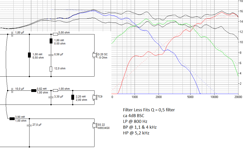

De lijst met cored spoelen er maar even bij gepakt. Als ik van de waardes de goedkoopste neem en er 1 weerstand uit gooi, kan ik met bipolaire (ruwe) elko's net het filter maken voor 12,45 euro :mrgreen: (exclusies de 5 kHz bump correctie in de HP sectie)
Dat leek me niet zo handig. Dus ik ben het crossover gaan aanpassen naar een Q= 0,5 filtering. Een 3e orde filter in de hoogsectie is vrij kostbaar, terwijl het bij 5kHz allemaal niet zo veel toevoegd. Dus een 2e orde gemaakt met een 1,8uF condensator. Kan dat wellicht gewoon een MKT worden, wauw :sure:
Maar volgens mij kan ik beter eerst een baffle hebben met de drivers er correct in verzonken voor ik allemaal filters ga verzinnen...
Edit: die namen heb ik vergeten te wijzigen, het is uiteraard de LIMP en ARTA file van de gemeten unit
