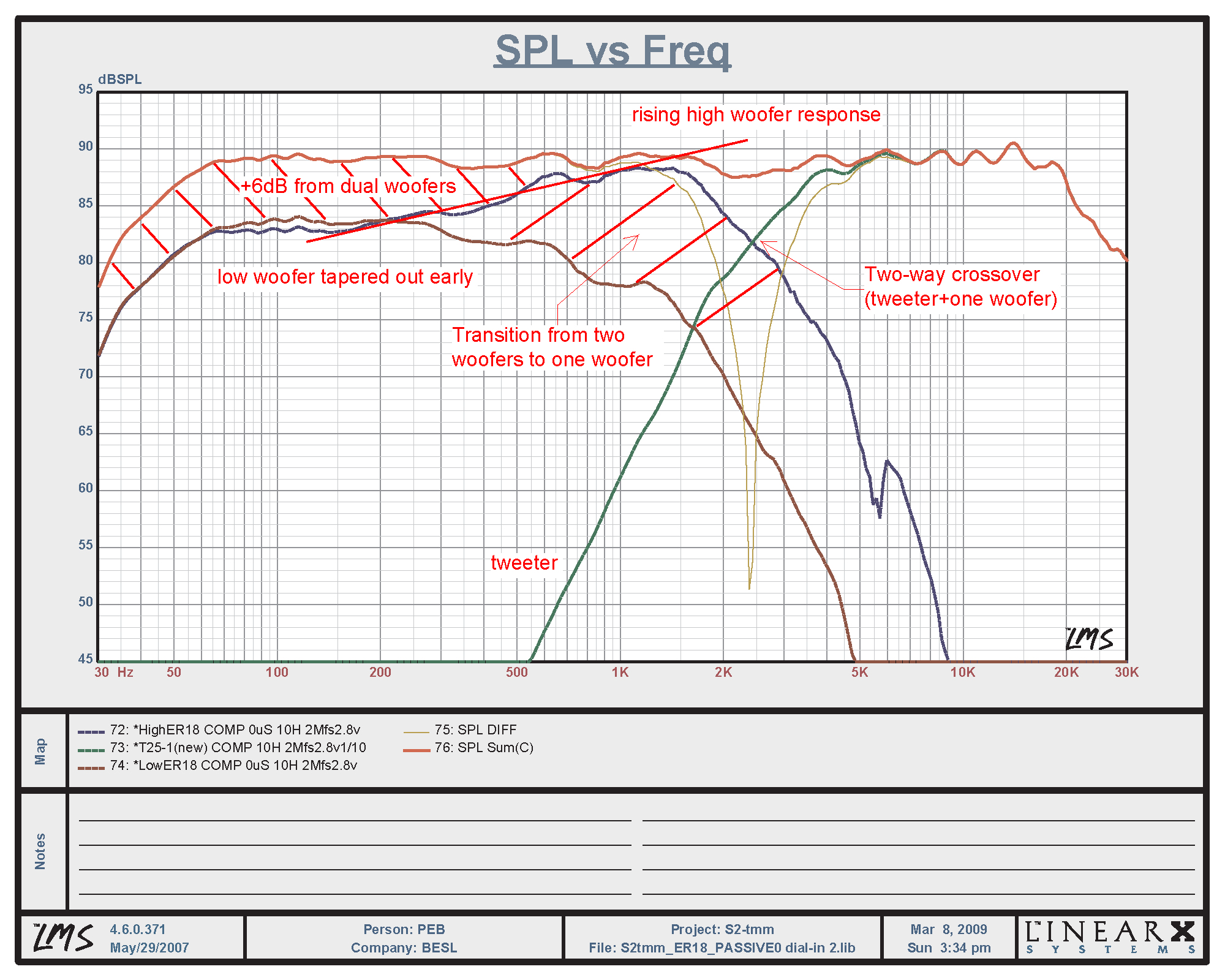

Dit ontwerp wordt een poging tot een luidspreker met een akoestisch gunstig ontwerp zodat de 2,5 weg alleen een filter heeft voor de '5 weg woofer en voor de tweeter. De middentoner wordt dus ongefilterd ingezet.
De 2-weg constructie zal waarschijnlijk een TL constructie worden waarbij ingezet wordt op een 'droog' concept, aangezien de middrivers van zichzelf waarschijnlijk geen 'harde contouren' neerzetten in het laag. Ze zijn gekozen op een rimpelloos middengebied.
De woofer die de langste weg door de TL heeft wordt de 'fullrange', zodat de poortoutput enigszins/zoveel mogelijk door dempmateriaal van middentonen ontdaan wordt.

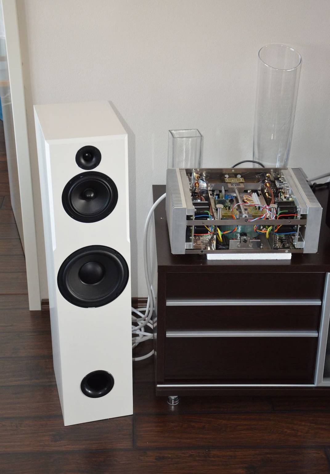

Bovenstaande geeft een idee van een 2,5-weg concept. Alleen is de 2-weg laagmid hier duidelijk gefilterd.
De nog niet nader genoemde laagmiddentoner, ra ra \:D/

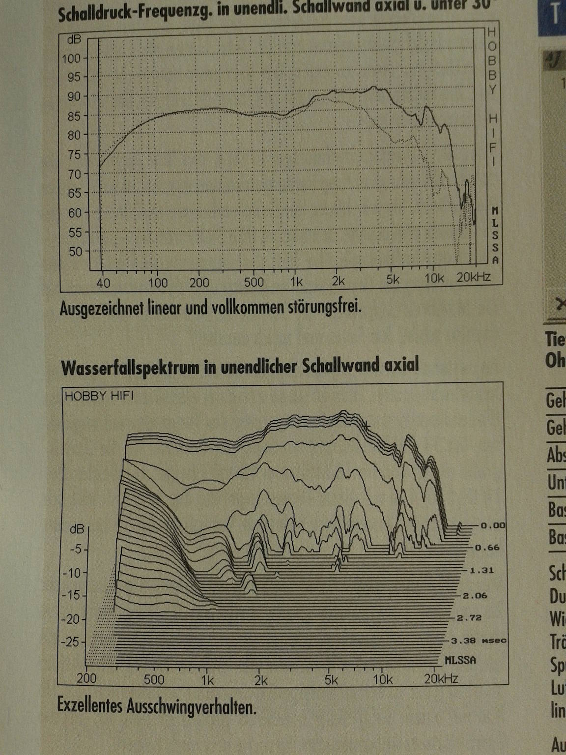

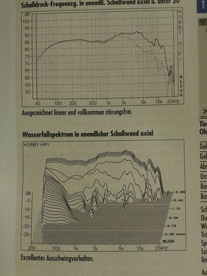

Hobby Hifi 5/2010 metingen en tekst (vrij vertaald):
Tang Band maakt met de W5-704 een op het eerste gezichts onspectaculaire midbas luidspreker. Spectaculair is wel de prijs: 28 € voor een fraai ontworpen chassis met gegoten korf en magneet van respectabele grootte, dit is wel wat! (helaas inmiddels 37,-)
Bij nader inzien groeit het enthousiasme verder: Zulke royale korfopeningen onder de spider zijn nieuw voor Tang Band. De daarom ongewoon grote afstand tussen de magnetische luchtspleet en spider wordt overbrugd door een bijzonder lange spreekspoel. Die weegt een paar tienden van een gram meer dan normaal, maar dit kan geen kwaad: Dit chassis heeft nog steeds de laagste bewegende massa van alle testdeelnemers. Daarom en vanwege de extreem grote membraanoppervlak van de W5-704 leverde een uitstekende efficiëntie.
De polypropyleen membraan is gemonteerd in een twee-assige rubberen rand. Dit maakt een bijzonder grote lineaire verplaatsing mogelijk. En inderdaad, meten we in sommige gebieden een lagere vervorming waarden dan ook als tien keer zo dure Scan Speak Illuminator.
De frequentierespons verrast met volledige storingsvrijheid. De weergave curve is vloeiend tot 5000 Hz en dan valt zonder noemenswaardige resonantiestoringen af. De waterval spectrum bevestigt deze algemene positieve indruk.
Het membraanophanging werd bijzonder meeverend ontworpen om een lage resonantiefrequentie verkrijgen ondanks zeer geringe membraangewicht. Dit resulteert in een groot equivalent volume. De Q-factor (resonantie-kwaliteit) is niet heel laag is met 0,37, hetgeen resulteert in een een volume van de behuizing van 17 tot 20 liter voor de W5-704 voor optimale lagetonenopbrengst. In ruil hiervoor krijgt de gebruiker een afsnijfrequentie ver onder 40 Hertz.
Conclusie: De W5-704 is niet alleen een goede prijs-blockbuster, maar een echt goed gemaakte mid-bass.

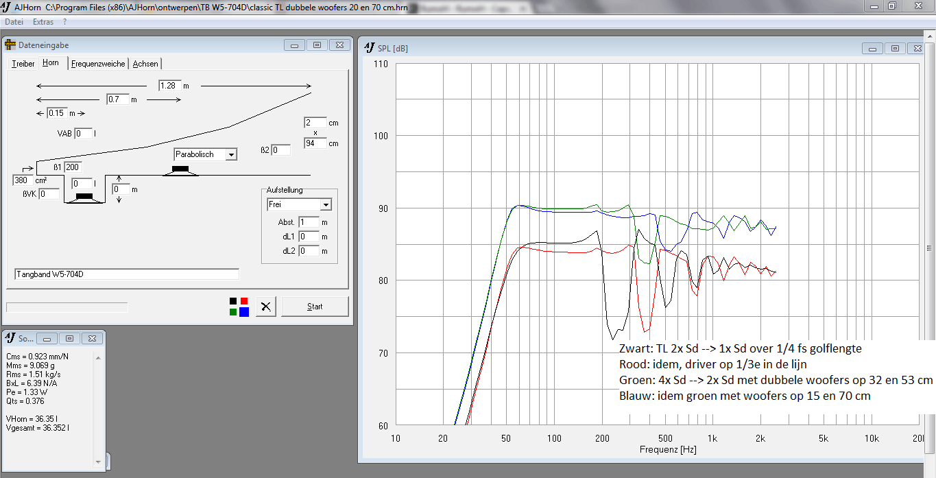

In een TL spelen ze prima. En 2 stuks in een 2x zo grote TL ook, en dit 6 dB luider (bij parallel aansluiting) Met Ajhorn 6.0 de 2 woofers ten opzichte van elkaar verschoven voor een optimaal resultaat. Eens kijken of er in de praktijk nog veel 'dip' is rond 400 Hz, in ieder geval geen TL dip tussen 100 en 300 Hz. Dit moet ook, want Polypropyleen staat niet bekend om gortdroog laag, dus de afstemming moet hier echt 'droog' en evt. diep en met 'slam'. Met een relatief groot luchtvolume voor moeiteloos laag, anders slaat het door naar ongecontroleerd gedreun.

De laatste TL (blauw) van hierboven (dubbele woofers, 15 en 70 cm) met meer dempmateriaal en de poort voor en achter

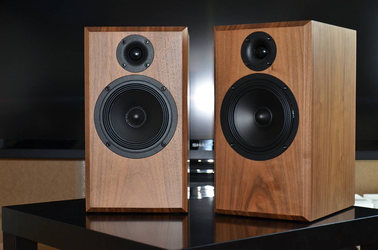

Een paar dagen geleden kwam ik deze tegen:
Lijkt wel een DT-300+WG-300 kloon en spotgoedkoop met 20-25 euro!
Roemeens draadje met wat meer info/metingen:https://translate.google.nl/translate?s ... t=&act=url
Het mooie is dat de zaak dan ook in een keer redelijk uitgelijnd is.
Ik zit zelfs te overwegen om deze toe te passen voor mijn eigen project, maar dan moet ik eigenlijk ook afstappen van Wavecor en echt voor el cheapo gaan.
Een volkswagen werkpaard moet je geen Ferrari motor geven :lol:

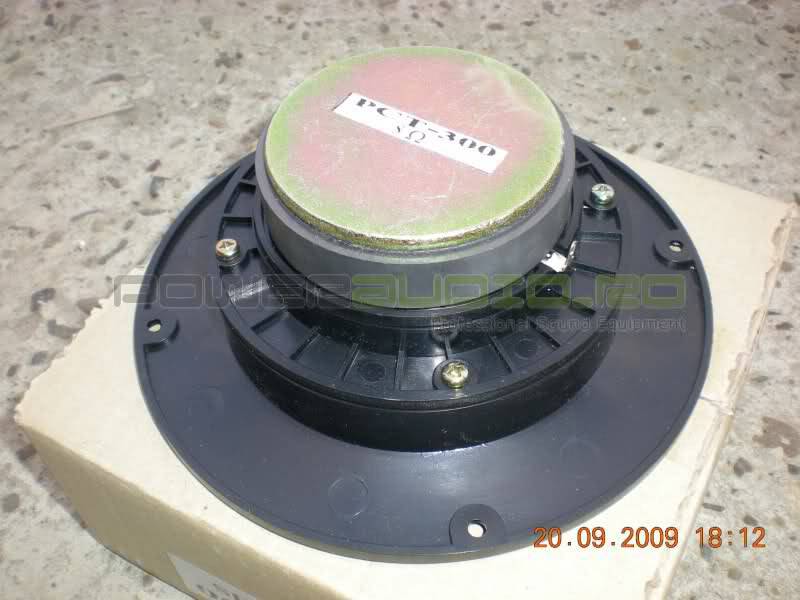

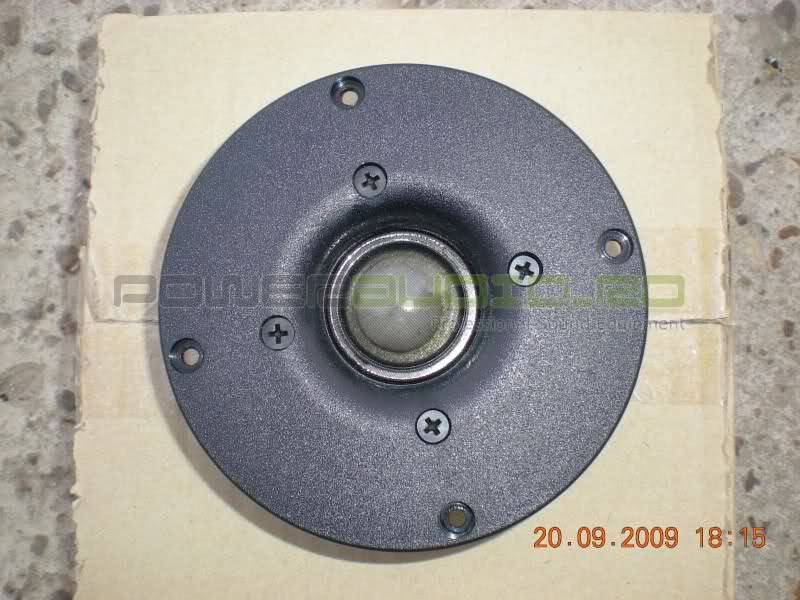

Deze tweeter van P-Audio staat ook in de lijst van Rumoh:
1411330 P-Audio PCT-300 ### 21,00
Dit zit er aan onderdelen in:
http://www.forum.poweraudio.ro/viewtopi ... 5&start=30
Interessant!!!
Dat is heel scherp inderdaad met 21,00 (wat me verbaast want dat is veel minder dan bij Intertechnik). Wat mijn waveguide idee zou zijn is de Visaton SC10N + WG300 (5 mm ingekort) omdat dit prijstechnisch mogelijk (18,43+10,91=29,25) is en Kirchner er goede resultaten mee heeft behaald. Goedkoper kende ik geen waveguide oplossing, tot nu.
Eens kijken hoe die PCT-300 presteert, een waveguide is wel oplossing voor het zoeken van een bundelende tweeter die bij 6 kHz het overneemt.

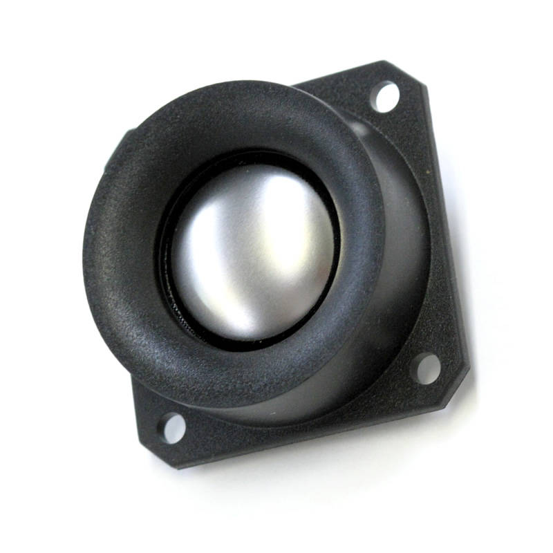

Naast de grote waveguide optie nog even verder gezocht naar goedkope tweeters.
Deze is ook leuk, de Aurasound NT1
Aura NT1-204-8D ($12) - Small and inexpensive rear mount dome tweeter with pure titanium dome and a coated fabric surround. Smooth response and good harmonic distortion above 3Khz. Exact same rear mount flange as the Dayton ND20. Great value and a good mate to a small woofer or mid. Tested March 2007.
Bron: http://www.zaphaudio.com/tweetermishmash/
http://www.quint-audio.com/qaudio/index ... 25&clang=0
13,90 voor de titanium versie. Lijkt me niet een mindere tweeter dan de Seas K21FD die ik op het oog had voor bij de TB W5-704D.
