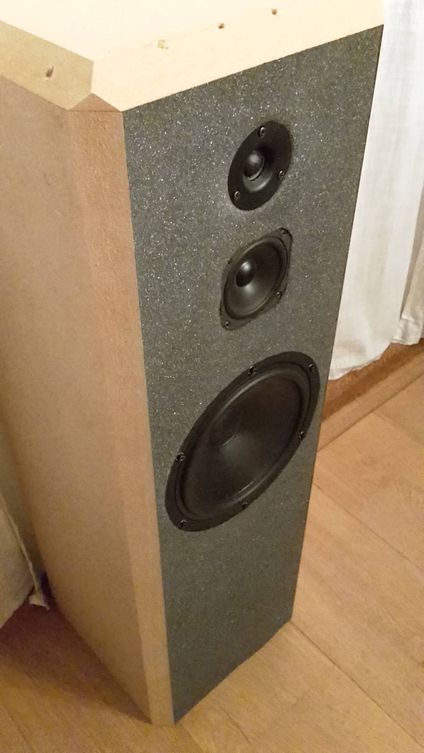

Afgelopen week heb ik verder gewerkt aan de 3-weg kasten, voor zo ver dat ging.
De laatste is de kast op zijwand liggend, met de achterzijde zichtbaar. Ook zichtbaar is het even niet opletten bij het maken van de groef, die zit aan de buitenkant ook
De middentoonbehuizing is nu een 3-hoek maar ik denk dat ik het wel leuk vindt om daar nog wat schuine puzzelstukjes in te steken voor de deksel er op gaat... dan wordt het van bovenaf gezien ook nog een V-vorm die in een puntje naar achteren loopt vanaf de maximale breedte bij de baffle. Deze stukjes maken is een beetje uitproberen, lukt het niet dan is het middengedeelte lekker ruim.
Onder de woofer worden zogenaamde V-transmissie plankjes geplaatst, onder 45 graden met de zijwand. De ruimte tussen 2 plankjes is even groot als de conusoppervlakte (Sd) en deze methode werkt een staande golf goed tegen. Ik moet nog zeker e.e.a. zagen voor alles een vaste vorm en plek krijgt.
Helaas, het schuiven van de roltafel gebeurt nog niet exact genoeg, waardoor de vooruitstekende zijwand, of ingesprongen baffle, op sommige planken bijna 1 mm verloopt van boven naar beneden. Ik kon niet langer treuzelen, dus jammer dan (niet mijn motto

Technisch gezien "Ja" op 'een werkende luidspreker', want er zit 1 kast dicht. Mijn Flamex consumptie was hoger dan verwacht...
Deze week vakantie gehad, dus wel wat kunnen doen. Nu even wachten op flamex voor kast 2
De metingen moeten uitwijzen of de opstaande randen mogen blijven en het grijze baffletex voldoende werkt. Zo niet dan moet ik er 6 mm MDF in leggen met een bekleding van skai, of gewoon de randen er af zagen en gaan afronden. Wat ik even wil afwachten daarvoor is hoeveel de tweeter en middentoner fysiek voor elkaar gezet moeten worden. Ik gok op een paar mm wat in het huidige concept goed te doen is, baffletex vult hopelijk de afstand van de tweeter tot de voorzijde wel op. De mid komt dan met een ringetje van MDF tot aan de voorzijde naar voren geschoven.
Hier nog wat foto's van het bouwen/lijmen: @Chris: ik weet dat het precies zo kan zoals jij beschrijft, zo wil ik het ook gaan doen. Echter, zonder iemand met kennis van het programma loop je de eerste minuten al vast dus ik moet het nog eens zelf doen met jou er naast. Voorlopig kan ik gelukkig even verder, maar ik wil SPW zeker nog in de vingers krijgen!
Inmiddels heb ik ontdekt waarom (waarschijnlijk) ik geen ruisvrije metingen kan doen. Bij Limp bleef de meting rommelen totdat ik een tik op de focusrite 2i2 gaf, de aansluitingen achterop geven ook storing. Dit moet dus even opgelost worden en dan zal waarschijnlijk alles er een stuk beter uit zien.
En deze constructie... eens maar nooit weer

Afgelopen weekend mijn meetsysteem weer compleet gekregen, de focusrite 2i2 leek het beter te doen maar ineens lag de curve weer lager... de jack uitgangen achterop maken toch niet optimaal contact. Wel al goede impedantie metingen kunnen doen dus bij het eerst volgende moment dat ik op afstanden kan meten kan ik SPL metingen maken waarmee ik dan een filter in Boxsim kan simuleren.
Het facet aan de voorzijde heb ik ook kunnen zagen. Ik dacht dat ik in een schroef zat bovenin, maar het bleek dat de (tijdelijke) vastgeschroefde bovenplaat keihard resoneert als de zaag er doorheen gaat. Goed om te weten, die zit amper vast blijkbaar - ondanks de MDM-5 tochtstrippen en redelijk wat schroeven.
plaatjes... De huidige looks zijn niet wat ik uiteindelijk wil, maar voor ik een plaat in de baffle leg die met een uitsparing ca 1 cm langs de rand rondom en met een radius in de hoeken de ruimte overlaat voor een foam of skai inleg moet ik de effecten daarvan even nader onderzocht hebben.
Voor nu heb ik een gigantische krater rond 2,5 kHz. Wel lekker rustig

Op basis van de metingen binnen heb ik een eerste filter opzet gemaakt.
De 5kHz bump bij de tweeter komt denk ik doordat het foam akoestisch transparant is en de zijwanden dus als uitstekende delen hier de boel verstoren. Eventueel asymmetrisch plaatsen van de units zou de boel netter kunnen maken.
Binnenkort maar even wat aanpassingen doen en metingen in de gymzaal doen.
Verder lijkt het vrij goed te gaan met deze units, het filter is niet bijzonder complex voor een 3-weg. Edit: ik zie dat de tweeter condensator bij de tweeter weggevallen is, het is een 3e orde en er mist nu 10uF in het schema.
Ook heb ik de impedantieplot van de mid bij de tweeter ook gebruikt, klopt dus niet helemaal. Oeps
