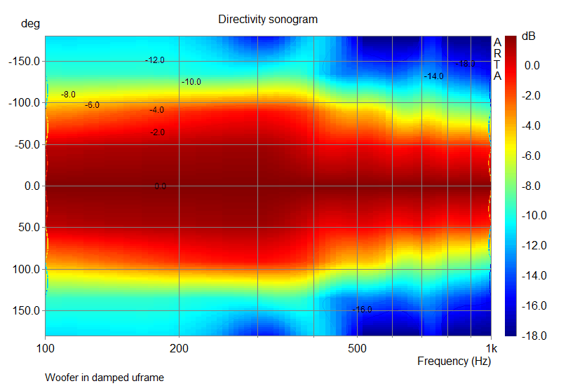

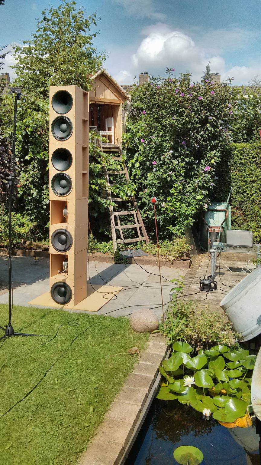

Nieuw dagje meten. Hele dag bezig geweest met dempings materiaal goed krijgen voor de topkasten (gedempte uframes). Lastig werk, gelukkig wel mooi weer 8).
Het komt behoorlijk nauw. Ik heb er de hele dag over gedaan om hetzelfde resultaat te krijgen als ik eerder had. Hier offaxis respons en polar van de woofer.
Helaas kreeg ik de andere niet gelijk. Waar het hem precies in zit begrijp ik niet. Ik heb het maar even geaccepteerd en de set naar huis genomen. Binnenkort maar eens naar luisteren!

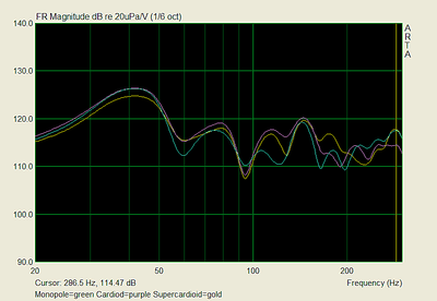

Ok, tijd voor wat meer metingen. Ik heb een aantal dagen met alleen de subwoofers in mijn huis doorgebracht. Ben er redelijk tevreden mee met hoe het klinkt.
Ik heb een vergelijking gemaakt tussen verschillende combinaties van monopool en dipool: cardiode (nul op 180graden), supercardioide (nul op 127graden) en monopool (omni). Subs staan dicht voor de voorwand. Respons werd gemeten op de ​luister positie zonder gating en 1/6e octaaf smoothing. De resultaten liggen dicht bij elkaar, geen van de afstralingspatronen is een duidelijke winnaar wat mij betreft. Cardioide lijkt ook de kammer te kunnen pressurizen, zoals blijkt uit de stijgende respons onder 50Hz. Dit was te verwachten, omdat er ook een drukbron bij zit.

Het lijkt dat een combinatie van een enkele monopool en dipool combinatie een mooiere en gelijkmatigere respons kan opleveren dan een enkele monopool (in mijn geval met de dipool woofer op 90 graden). Echter, ben ik niet zeker wat de beste manier van het combineren van twee van deze subwoofers is. En of dat beter presteert dan een multi-mono sub setup, valt nog te bezien. Het zou wel eens vooral een verspilling van energie kunnen zijn :P.

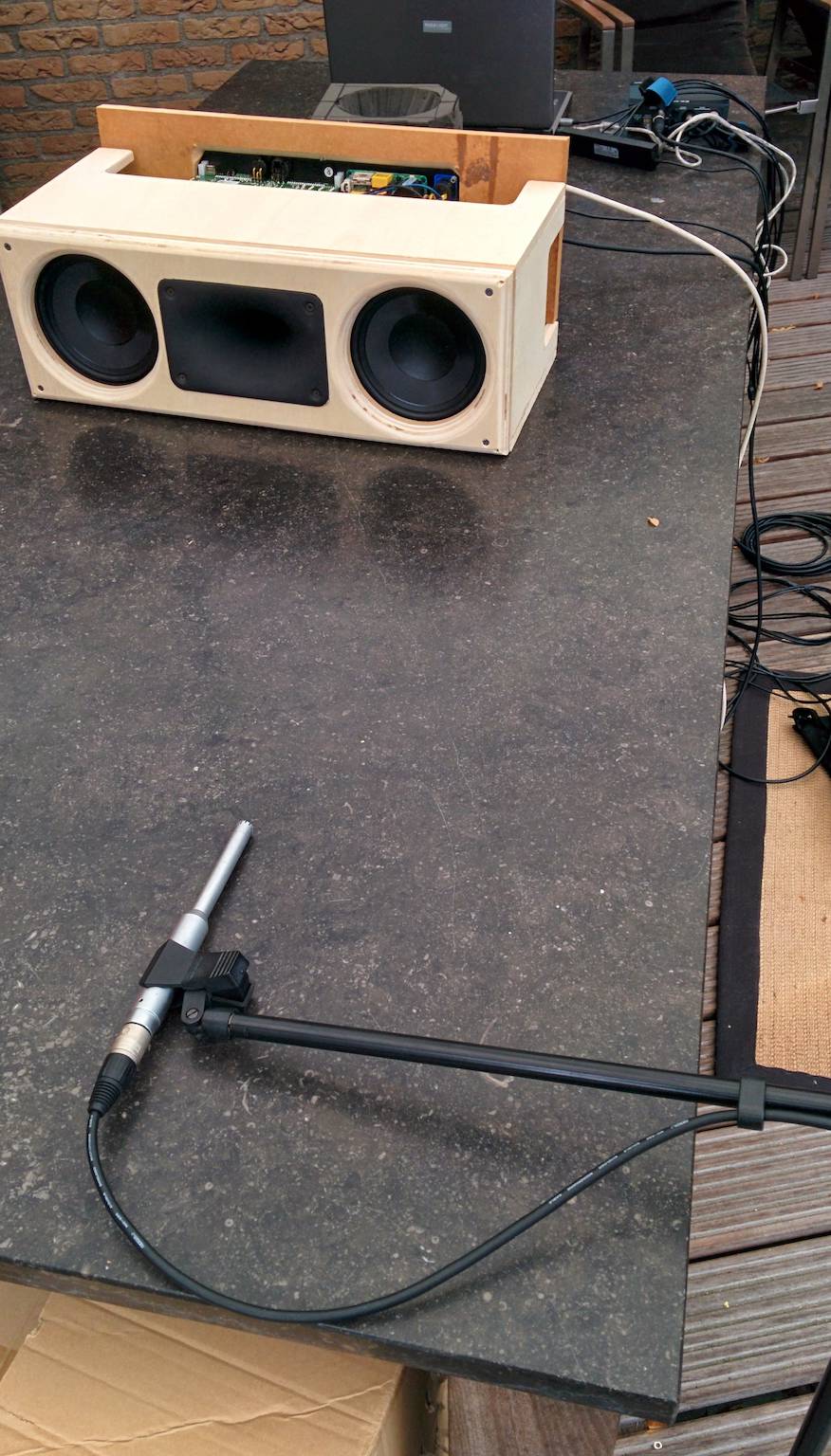

Is idd een goede tip van de sample frequentie, heb hem idd standaard op 48K staan. Inmiddels weer werkende Hypex PSC2.400s terug ontvangen, jeuh :rock:. Inmiddels heb ik dan eindelijk mijn prototypes thuis werkend. Ik had er een gesimuleerd filter instaan waarin een verkeerde delay stond. Nieuwe dual channel metingen gedaan en nieuw filter gesimuleerd.
Beetje gehobbel in de respons van de woofer als gevolg van diffractie, die zit dan ook alles behalve flush in de baffle :roll:. Dat behoeft duidelijk meer aandacht in de uiteindelijke versie. Ben vooralsnog blij met het klankmatige resultaat. Ze klinken uitermate rustig, veel detail, best ruimtelijk en ik krijg de neiging om het hard te zetten. Allemaal goede eigenschappen. Wel sweet-spotterig, wat te verwachten valt gezien de polar van de waveguide. Offaxis klinken ze ook rustig, alleen stukje muffiger. Volgende stap is uitproberen of de gedempte u baffle nog duidelijk voordeel heeft. Ik hoop eigenlijk van niet, want dat is me toch een gekloot om dat goed te krijgen (is niet eens helemaal gelukt)!
Ben er inmiddels over uit dat ik ook op gehoor het cardioide laag geen verbetering vind. Ik heb zelfs misschien wel een lichte voorkeur voor alleen de monopool (gesloten), maar het verschil is eigenlijk maar klein net als in de metingen. Kortom voor het sub ga ik voor een multisub opstelling met 2x XLS10 in gesloten behuizing onder de tops (gewoon een 3 weg eigenlijk), nog twee subs naast de bank en een 15" corner sub die ik nog van mijn vorige set heb. De twee XLS10en krijg ik al nauwlijks in beweging overigens :lol:

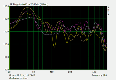

Wat betreft de meerdere posities was er wel een licht voordeel voor de hypercardioide tov twee gesloten subs.
Maar of dit ook beter gaat zijn dan 4 gesloten subs waarvan 2 in de hoeken, dat betwijfel ik.

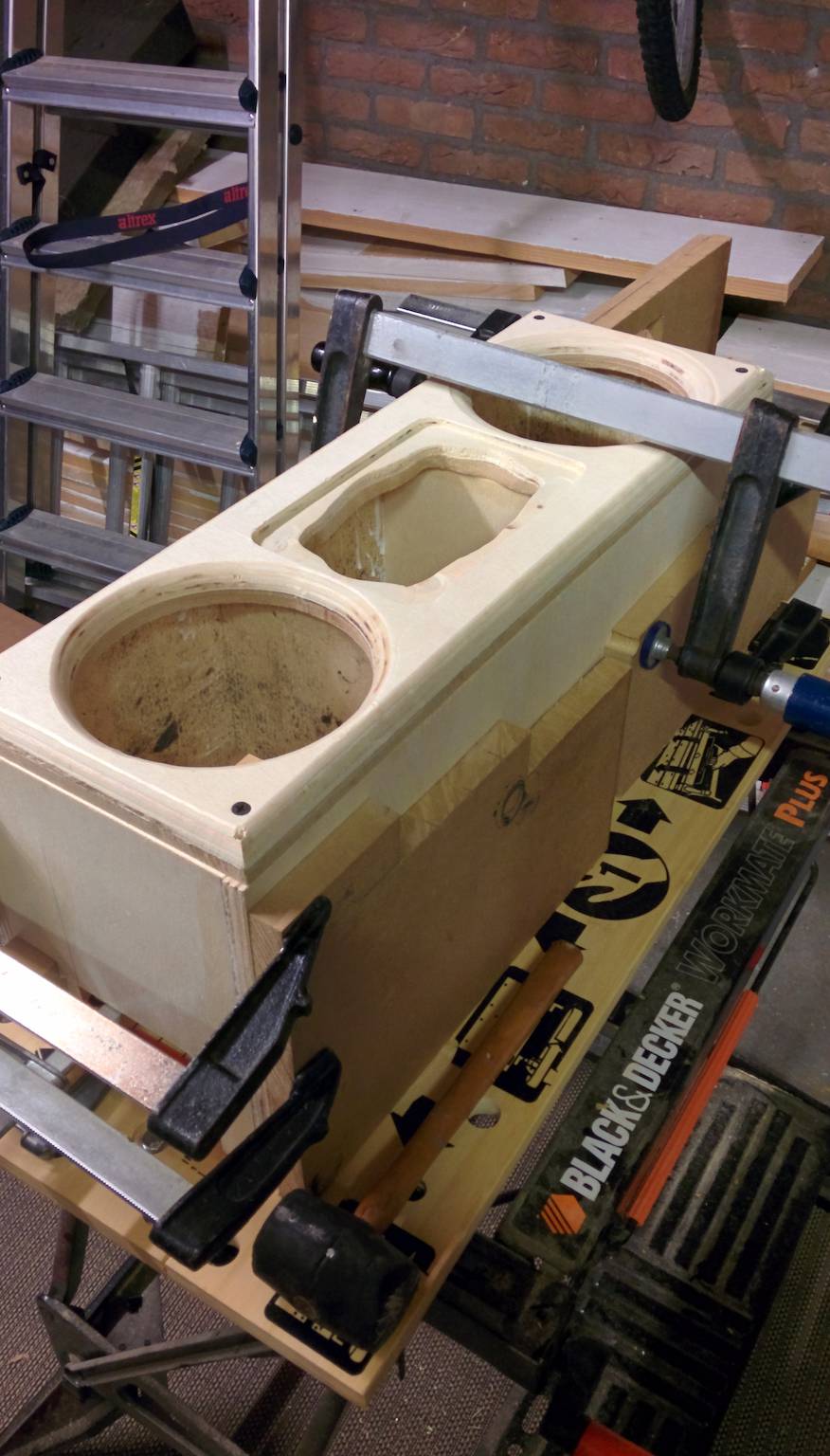

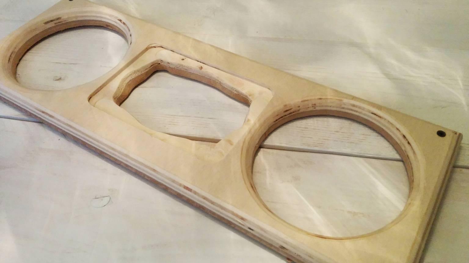

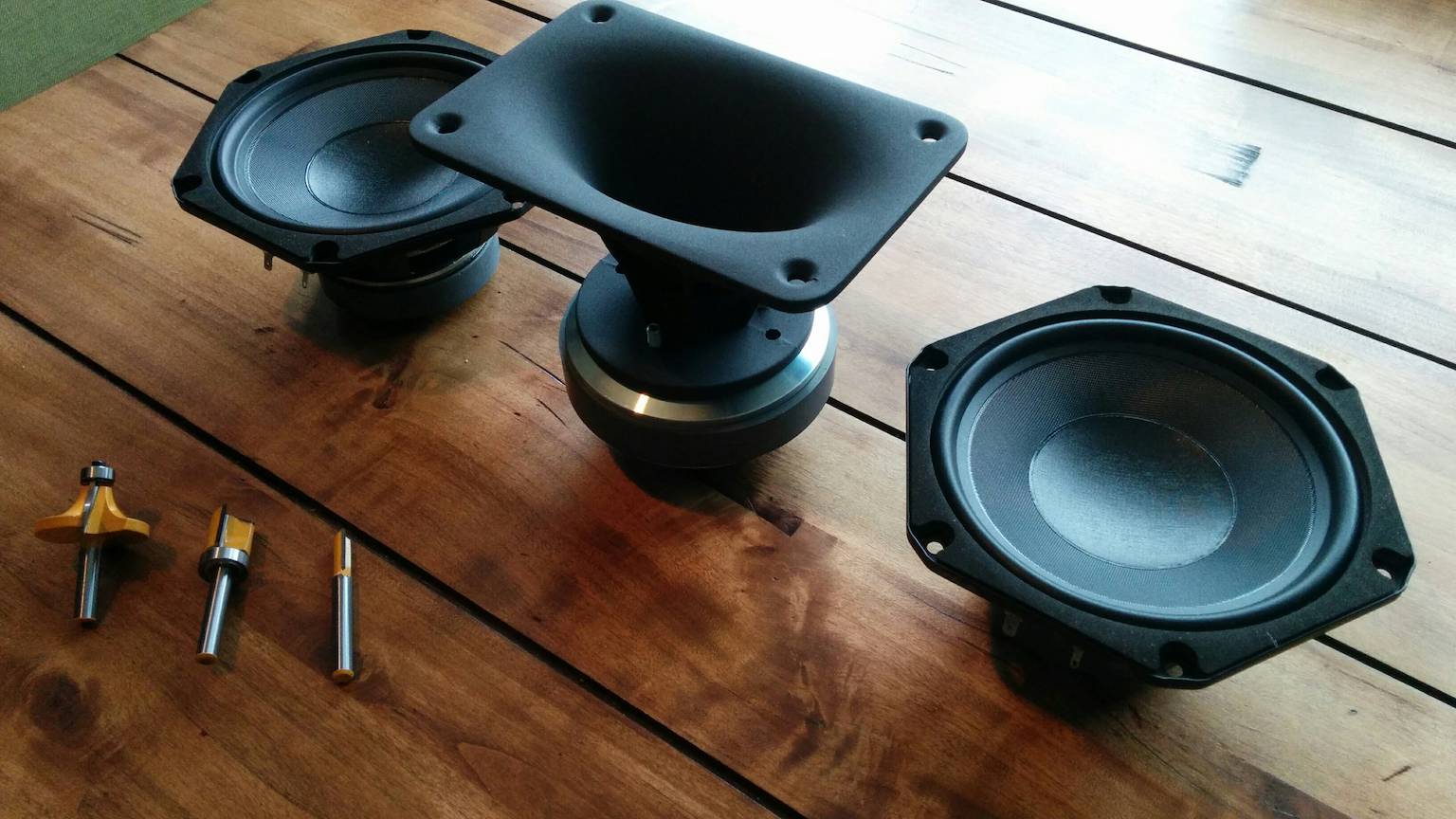

Vandaag bezig geweest met nieuwe center (zat ook in het nieuwe speakers bouwen plan :). Ben een totale frees-n00b, maar het is gelukt :bakkie: . Heeft me wel de hele dag gekost :mrgreen:
Jag
Berichten: 998
Locatie: Utrecht
Re: Full range cardioïd
Bericht door Jag »

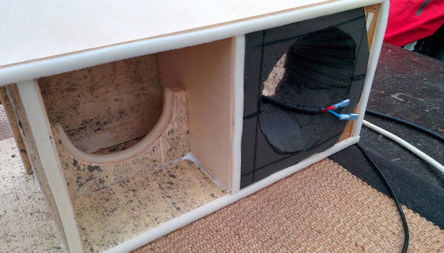

En in de steigers
Kastje in elkaar gelijmd en units gemonteerd. Dit wordt net als de fronts een gedempte uframe. Alleen dan met twee 6.5inch woofers in een 2.5weg.
Afwerking wordt vergelijkbaar met de tafel. Als dat bevalt ga ik mijn front speakers vergelijkbaar maken. Zaterdag meetdag, hopen dat het een beetje droog is.

Netjes gedaan! Die waveguide, is dat een faital pro? Had ik eerst ook op het oog namelijk, icm een 8" pa woofertje, wilde uiteindelijk toch nog hoger rendement dus gekozen voor de op zich minder mooi gemaakte Pyle en een 12".
Mvg Reinder
Jag
Berichten: 998
Locatie: Utrecht
Bericht door Jag »
Faital pro sth100 idd. Het is lastig om een mooie en goede en ook nog betaalbare prefab oplossing te vinden. Ik wilde eigenlijk een oblate spherical waveguide, maar kon niks vinden wat aan alle drie de criteria voldeed. Dit is mijn second best optie (tractrix). Heb er net zoals mijn fronts een B&C DE250 achter zitten. Woofers zijn ook van Faital pro. Alles bij mekaar 184e inc verzenden uit Frankrijk, best betaalbaar.
De woofers hebben een uframe achter zich van lengte 16cm. Kastjes zijn gemaakt van hout wat ik over had waar ooit akoestische panelen tegen aan zaten geplakt dus vandaar dat het er wat rommelig uitziet :) (de binnenzijde dan). Gister gemeten. Helaas regende het de hele dag, dus onder overkapping moeten meten met een wat kortere window van 5ms en op wat korte afstand van 60cm.
Ik heb eerst geprobeerd om de uframe op te vullen met het schuim van de akoestische panelen. Werkte voor geen meter. Met max vullen, kreeg ik een zeer imperfecte dipool, niks wat in de buurt kwam van cardioide afstraling. Ok jammer, dit materiaal werkt veel prettiger en netter dan rockwool (want verkruimeld niet en is steviger). Weten we dat ook weer :bakkie:. Daarna maar weer een setje Rockwool op maat gemaakt, en dat werkt dus wel. Ik heb het nog niet perfekt gekregen. Bij 400Hz verbreed de polar nog wel aanzienlijk onder de 150Hz gaat ie langzaam richting dipool (doel is weergave vanaf 100Hz). Ook had ik nog iets teveel invloed van de poort resonantie bij 460 & 920Hz wat ook on axis wat slingering gaf in de repons. Polars volgen binnenkort (staan op andere laptop).
Er zitten ook nog wat verbeterpunten in de behuizing, zoals een lijmverbinding die niet goed zat en de baffle die net niet helemaal goed aansloot. Ik heb besloten dat dit gaat lukken, dus ben begonnen aan de afwerking. Al het blanke hout in de beits en het mdf mat zwart. Daarna dempings materiaal optimaliseren en filter ontwerpen. Daarna nog 2e woofer toevoegen met passief 1e orde low pass (extra) en speaker doekje maken voor bovenkant en zijkanten (de openingen)
