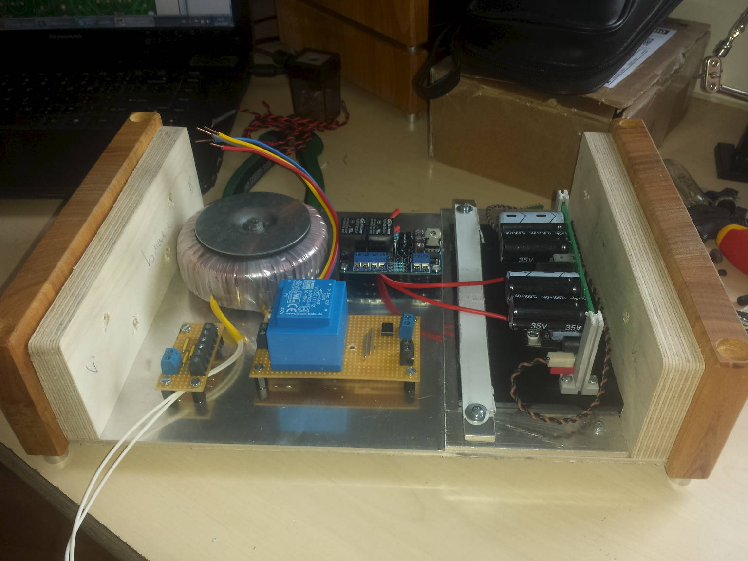

de planning was om deze print toe te passen in een groter project waar ik mee bezig ben.
had de print al een tijdje gesoldeerd in elkaar staan, moest alleen nog met de behuizing beginnen
dus vandaag de componenten ingedeeld in de behuizing.

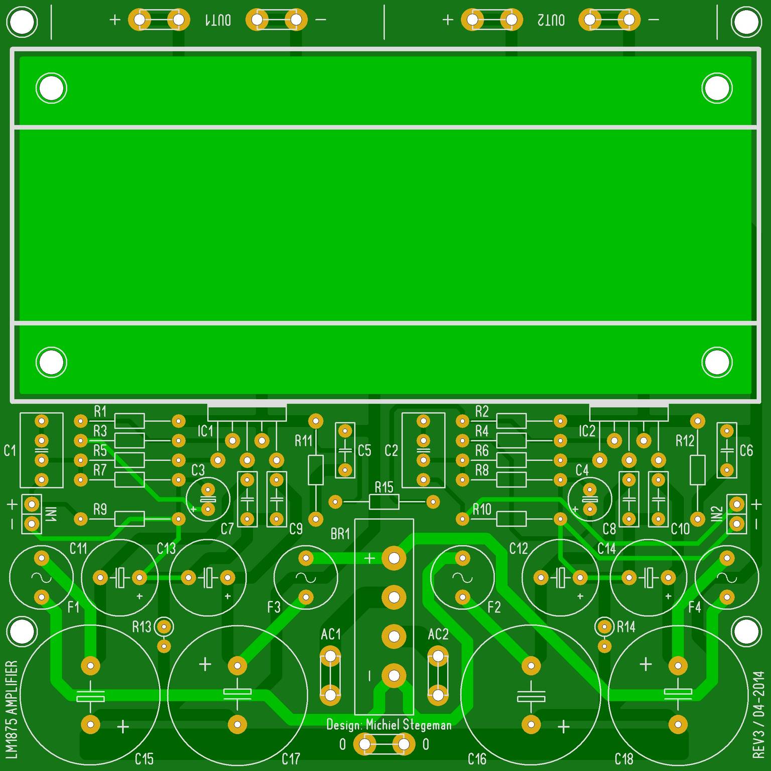

Nieuwe ronde, nieuwe kansen :)
Ben van plan binnenkort weer 10 PCBs te bestellen van mijn stereo LM1875 versterker.
Ik heb een kleine toevoeging gedaan. Door middel van R15 zou het nu mogelijk moeten zijn om de versterker te bruggen voor meer vermogen als mono versterker. De ingang van kanaal 2 dient dan verbonden te worden met massa.
In principe wil ik zelf 3 printen houden, en zijn er dus 7 beschikbaar.
Bij interesse kun je dit aangeven in dit topic en zal ik de PCBs reserveren.

Net even bridgen getest op mijn huidige pcb. Werkt goed en is maar 1 weerstand extra.

sjons schreef:
Van't weekend een pcb in elkaar gezet, al kwam ik er toen wel achter dat er ook een R13 en R14 zijn die niet in de PDF voorkomen (en dus daardoor ook niet door mij besteld zijn) maar wel in Zweitse zijn excel dinges. Vraag is dus even waar zijn ze voor/zijn ze nodig?
R13 en R14 heb ik inderdaad later toegevoegd. Dit zijn weerstanden van 10 ohm / 0.25W om eventuele groundloops te onderdrukken. Je kan ook eerst gewoon deze componenten doorverbinden om te testen.

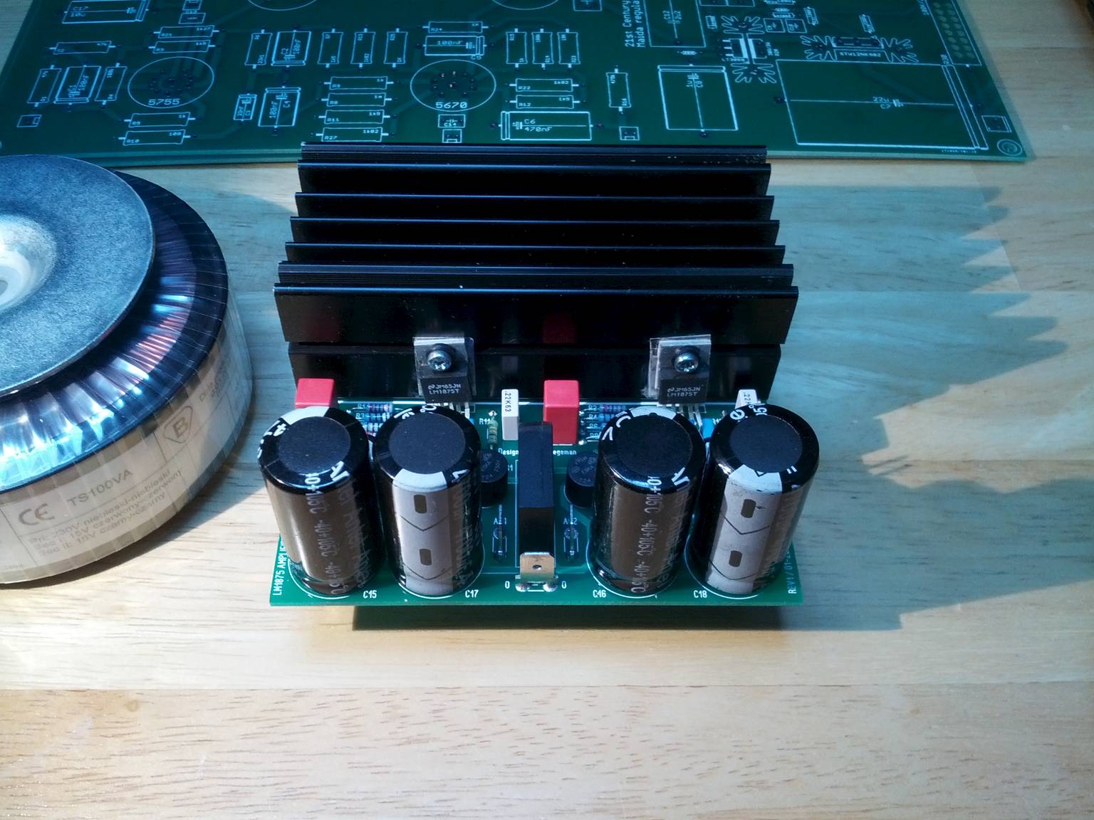

rjmulder
Berichten: 1188
Locatie: Twente
Re: Stereo LM1875 PCB met onboard voeding en koeling
Bericht door rjmulder »

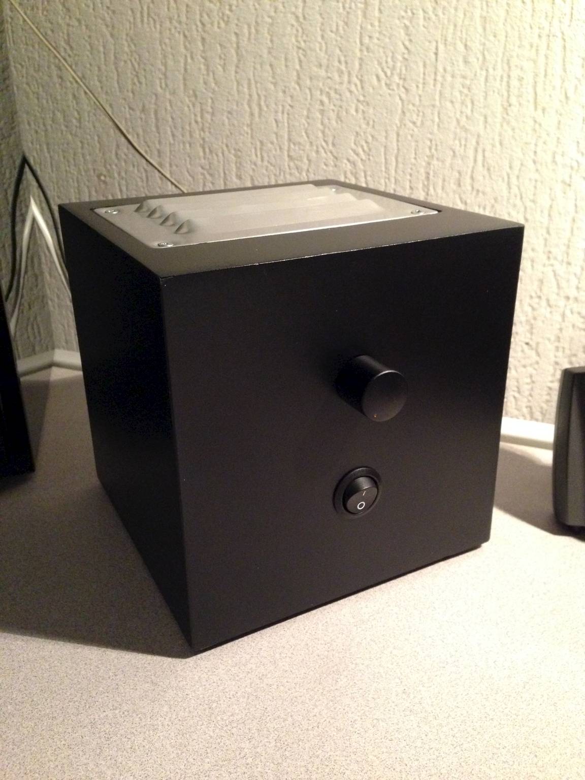

En hij is helemaal klaar :rock:
Weer een projectje klaar, nu de volgende klaar zien te krijgen :hide:
Voorkant :)
Voorkant :)
Achterkant met zwarte schroefjes :D
Berichten: 8120
Bijzondere verpakking. =D>

Ik heb alleen een klein probleempje :(
Als er geen muziek aan staat hoor je een zachte brom. Alle draden zijn afgeschermd of getwist alleen is is de trafo niet afgeschermd van de print, de trafo zit aan de onderkant vast en de print zit aan de bovenkant van de behuizing vast. Ik wil hem nog een keer los halen en dan de trafo afschermen met een plaatje aluminium met de hoop dat het dan stil is.
Probeer eens zonder de ingangen aangesloten op de pcb. Bij mij is hij helemaal stil. Misschien een aardlus door de ingangsbedrading?
rjmulder
Berichten: 1188
Locatie: Twente
Had ik al geprobeerd maar brom blijft.
Als je hem aanzet is de brom ook harder en wordt dan zachter dit gebeurt in een paar tellen.
Wat ik gebruik is een "gewone" transformator geen ringkern dus.
