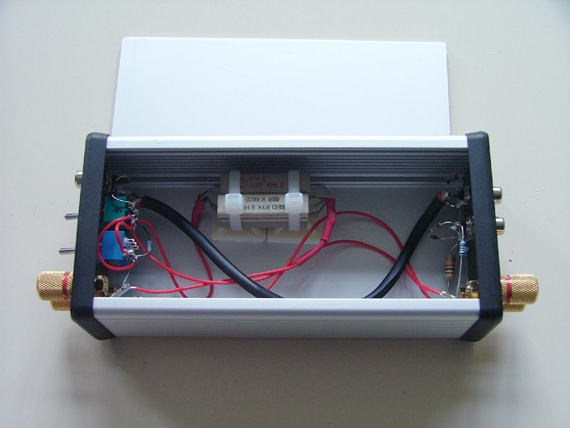

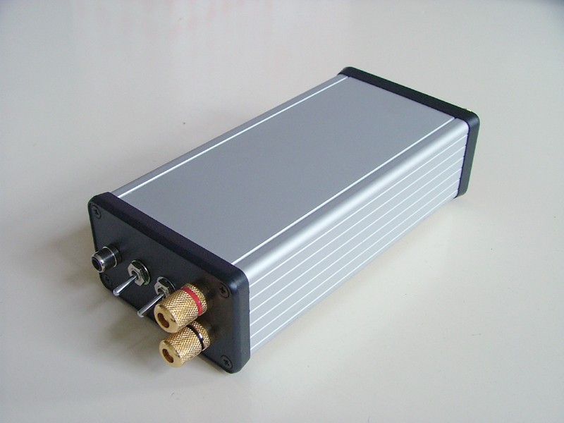

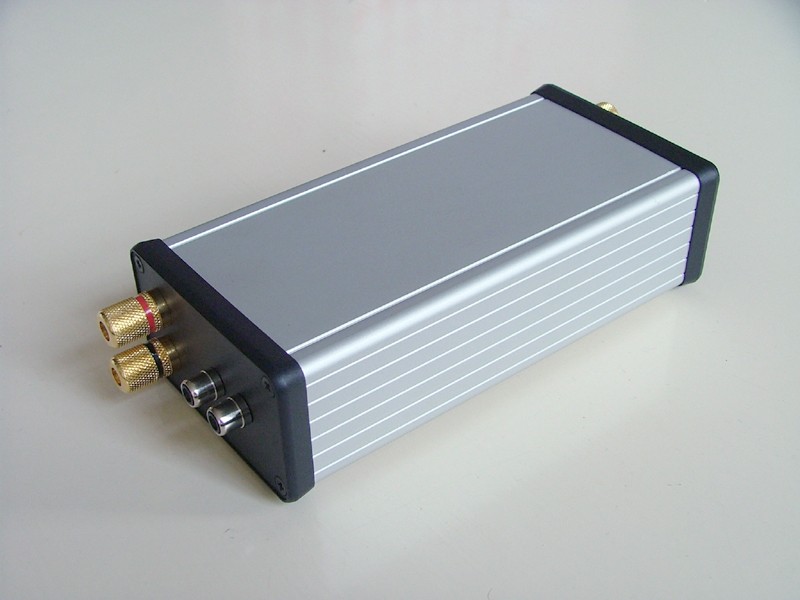

ik zie in dit topic wel een aantal belangstellendenSSassen schreef:Ik ben druk doende om voor mezelf een meetkastje te maken voor Arta met daarin ook een 50W eindversterker op basis voor de LM3886, zodoende is alles lekker compact (170x170x60-mm) en op één plek. Nu wordt dat een zeer net aluminium kastje, met nette connectoren etc. en heb ik al één extra belangstellende. Zijn er eventueel meer gegadigden? Zo ja, dan wil ik best een aantal extra maken. Reken op een kostprijs van ~100-euro per kastje.

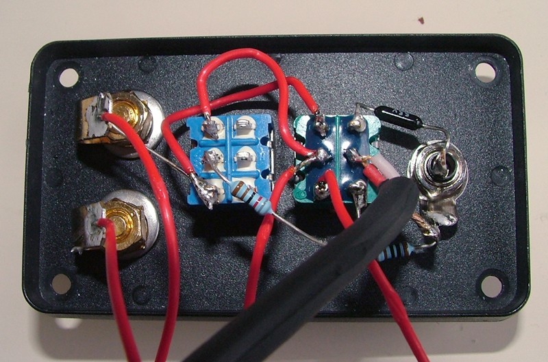

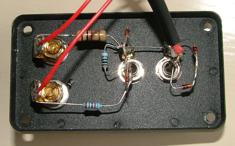

En ik kan je inmiddels uit recente ervaring vertellen dat die "zekering" met zeners zeer goed werkt
Ik zat even niet op te letten, en gooide een beetje een veels te hoge spanning op mijn geluidskaart.
Gevolg zeners branden door, open verbinding en sluiten dus direct kort naar ground
Handig en simpel
Handig en simpel
