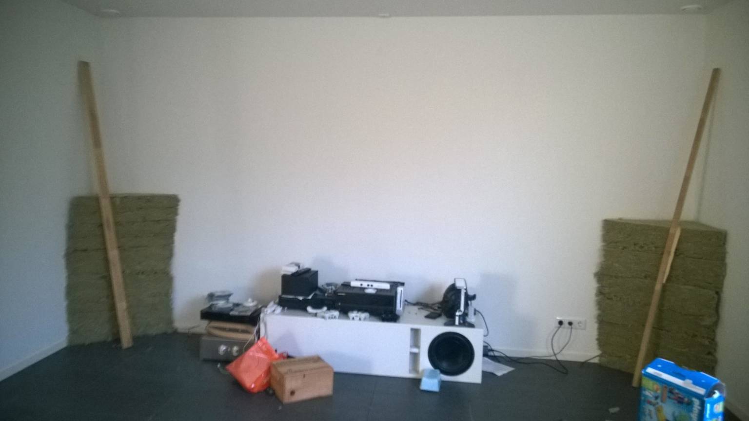

Ik heb drie grote pakken rockwool in het souterrain staan. Bassen gonzen minder en zijn flink gedetailleerder geworden., en dan heb ik ze nog niet eens uitgepakt hahaha. Staan gewoon on de hoeken....

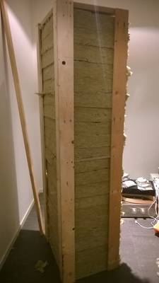

Daarnaast ben ik nu een raamwerk aan het maken waarin de stukken sonofil/rockwool in kunnen worden geplaatst. Het stapelen in de hoek werkt niet, het valt steeds om. Het rockwool is erg indrukbaar wat er voor zorgt dat de stapel niet stabiel blijft. Voordeel van het frame is dat ik het makkelijk kan verplaatsen als dat nodig is..... leuk ook om metingen te verrichten.
Ik maak drie frames, heb voldoende om er 3 te vullen maar wil ook een paar rechthoekige frames maken die op op de muur kan plaatsen en zo eens te kijken of het geluid wat te dempen valt. Pak sonpofill/rockwool is zo bijgehaald. het derde frame iks dan al wel klaar en zit te denken om een lage 4e te maken voor in de andere hoek (rond 1,80 hoogte tot het plafond zit er een groot raam daar). Dan heb ik alle hoeken te pakken. Wat mij opviel is dat in woongedeeltes hoeken zelden gebruikt worden of je moet er een kast in proppen. Ideaal natuurlijk om lekker te dempen

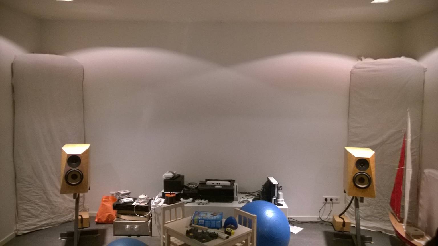

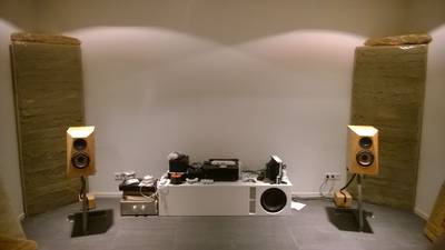

Zo eindelijk klaar voor vandaag:
1: Deur is nu voorzien van een valdorpel, kwestie van infrezen en valdorpel inkorten en monteren
2: 3 frames gemaakt waarin de sonofil kan worden opgestapeld.
3: 1 frame gemaakt voor een complete plaat sonofil om wat te expirimenteren.
4: voorbereidingen gemaakt voor een 4e frame voor driehoekige sonifiltrap en meerdere akoestische panelen.
Wat nog doen:
Frames overspannen met plastic, en daarna met een fraaie witte licht elastische stof
Driehoekjes maken voor bovenop de absorbers en deze vullen met sonofil, wrappen in plastic en daarna bekleden met witte stof
Een pak sonofil halen voor de andere hoeken en wat meer panelen
Paneel voor deur ophalen bij timmerwerkplaats (is daar al gespoten) en precies pas maken
Kozijn aanpassen voor luchtdichting
Tussen door proberen een goede meting te verrichten zodat ik weet wat ik doe, geen behoefte aan verkeerd toegepaste akoestiekmaatregelen. Dadelijk wordt de akoestiek nog slechter en dat moeten we niet hebben hahaha.

Ziet er goed uit, Jan.
Hoor je nu al verschil met spreken in die ruimte ?

Ik hoor zeker verschil, meer dan toen in de pakken gewoon in de hoek had gezet. Maar er zit nog steeds een vervelende flutterecho die zeker nog niet weg is.
Moet maar eens snel een rt60 meting doen en kijken hoe het spectrum zich verdeelt en hoever ik van de 0,3 afzit (en op welke frequenties...)
