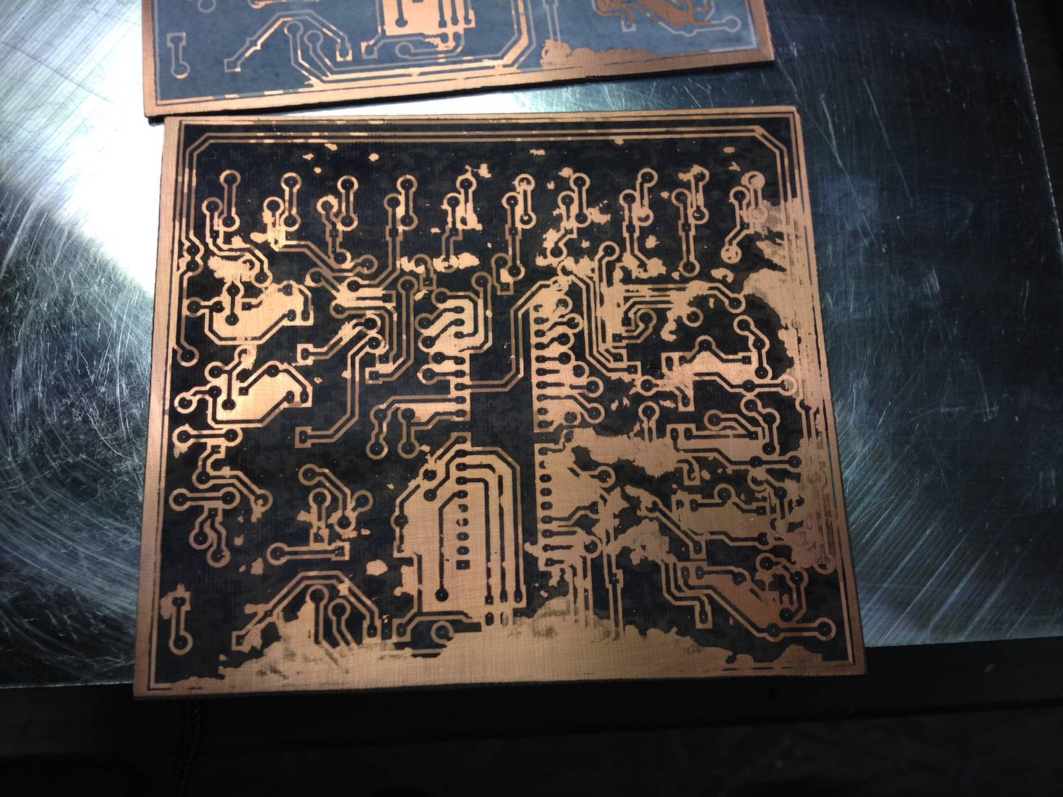

Ik heb een printontwerp en afgedrukt met een laser printer op foto glanzend papier van 220 gr
Ik heb het met een warmhoud plaat de print opgewarmd en m'n afdruk er op gelegd
Met een rubber rol aangedrukt resultaat bedroevend
Andersom geprobeerd met een strijk ijzer op de heetste stand
Op de randen hier en daar blijft m'n zwart niet op het koper zitten :evil:
Iemand nog tips ?

Ik ben er ook eens mee bezig geweest, schijnt alleen maar goed te werken met bepaalde toners en printers, het blijft hopeloos in mijn ogen, ik goede vriend van mij had altijd een goed resultaat met zijn HP printer en action papier, tot hij nieuwe originele toner kocht, daarna heeft hij nooit meer een print kunnen maken.
Zelf heb ik hier een brother HL-1430 en een canon LPB5100 laser staan waarmee het ook nog nooit gelukt is.
Ik werk nu gewoon met een inkjet met transparanten en bungard fotoprint, werkt uitstekend, ook voor smd.
Hardy
Re: Zelfbouwers en hun etsbak.
Gewoon stoppen met dat strijken, het gaat eigenlijk nooit helemaal goed :x
Mooiste gaat nog steeds met kant en klaar fotoprintmateriaal. Eerst in spiegelbeeld printen op transparant overheadsheet. Kun je eventueel nog blackening spray gebruiken voor extra scherpte en zwarting.

Wat ik niet snap dat het wel aan dat papier wil blijven plakken en niet op koper :think:
Het is toch gewoon een poeder wat met verhitting op papier gewalst wordt
Bij mij lukt dat ook :( :!:
Alleen niet overal :?:
Dat doet me denken dat die plaats niet goed ontvet is
of niet warm of te warm genoeg
niet genoeg aan gedrukt
ik zie overigens alleen maar reacties van die het niet lukt
zou best wat tips kunnen gebruiken om de kans op slagen te vergroten

De print eerst goed schoonboenen met een Brilo ?
Ik heb alles gepoetst met scotchbrite :?
Maar ik heb brillo in huis gezien onder het aanrecht O:)
ga ik proberen morgen
Bedankt Ray
Berichten: 8107
Ff licht opschuuren wil ook hoor.
Als het maar vet vrij is.
Gebruik deze methode eigenlijk alleen om een layout over te nemen op gaatjes print en werkt dan goed genoeg.
Zelfs vanaf gewoon papier.
Wel is het zaak om de afdruk gelijk uit de printer op de print te strijken en niet telang te wachten.
Scotchbrite werkt erg goed, evenals een schuursponsje van 10 in een pak van een euro.
De truck is daarbij om een drupje geconcentreerd afwasmiddel te gebruiken. Dat ontvet niet tegelijkertijd erg goed maar voert ook het vet en schuursel af. Goed naspoelen en dan beslist NIET MEER MET JE VETTE VINGERS er aan zitten dan! Afdrogen met schone net gewassen theedoek.

Ok Kappa en Pjotr
ga dat zeker proberen met dat drupje afwasmiddel
ik had alles onvet met aceton en niet met dikke vingers aangezeten
Maar misschien is aceton net verkeerd en is chemie met dreft beter :think:
Ook de tijd tussen printen en print maken zat zeker geen uur tussen eerder 10 minuten
Het zal een leer curve zijn
wat ik me afvraag is
a Dikte van papier van belang
b Tijd van verhitten ? ik was er een paar minuten , 3 minuten mee klaar schat ik
c Glans of Mat fotopapier ?
d De dikte toner op je foto papier , Het is best wel erg dik zwart de toner laag op mn fotopapier.
Ja het verbaast mij eigenlijk steeds weer dat een beetje Dreft en een schuursponsje het beter doetv dan allerlei oplosmiddelen qua ontvetten. Ook met name blank alu wat weer netjes moet worden.
Alcohol, aceton etc. lost alleen vet op en verspreidt het dan min of meer. Wasmiddelen emulgeren en houden het vet a.h.w. zwevend.
Met Brillo een beter resultaat O:)
Ook papier gekocht bij de A*tion 20 vel foto papier glanzend 220G m2 voor 1,39€
Maar als ik te lang op het printje wrijf om al het natte papier er af te krijgen wrijf ik ook telkens een beetje toner weg
Dat papier zit echt vast in die toner :think:
Misschien een nachtje laten weken ? of dunner papier ?
Iemand ? O:)

Nu heb ik er zelf geen ervaring mee, maar het is toch de bedoeling dat je met een strijkbout het fotopapier verwarmt en daardoor de toner overbrengt op het koper ?
Ja, klopt en dat doet het ook als het goed is. Alleen zit dan aan de andere kant van de toner nog steeds papier aan de toner vast en dat etst dan zo rottig :-& Daarom week je met water dat papier los. Je had vroeger speciale polyester film van Seno om op te printen en dan over te strijken. Daarbij liet de toner wel vanzelf los van de film, althans dat was de bedoeling. In werkelijkheid viel dat ook niet mee. Je moest dan de print met film en al even in de vriezer leggen voordat je de film los kon trekken.
Mij is het iig zowel met Seno film als met papier nooit gelukt om de toner over te dragen net zo netjes als dat met foto resist gaat. Er waren altijd wel delen die niet goed "pakten".
