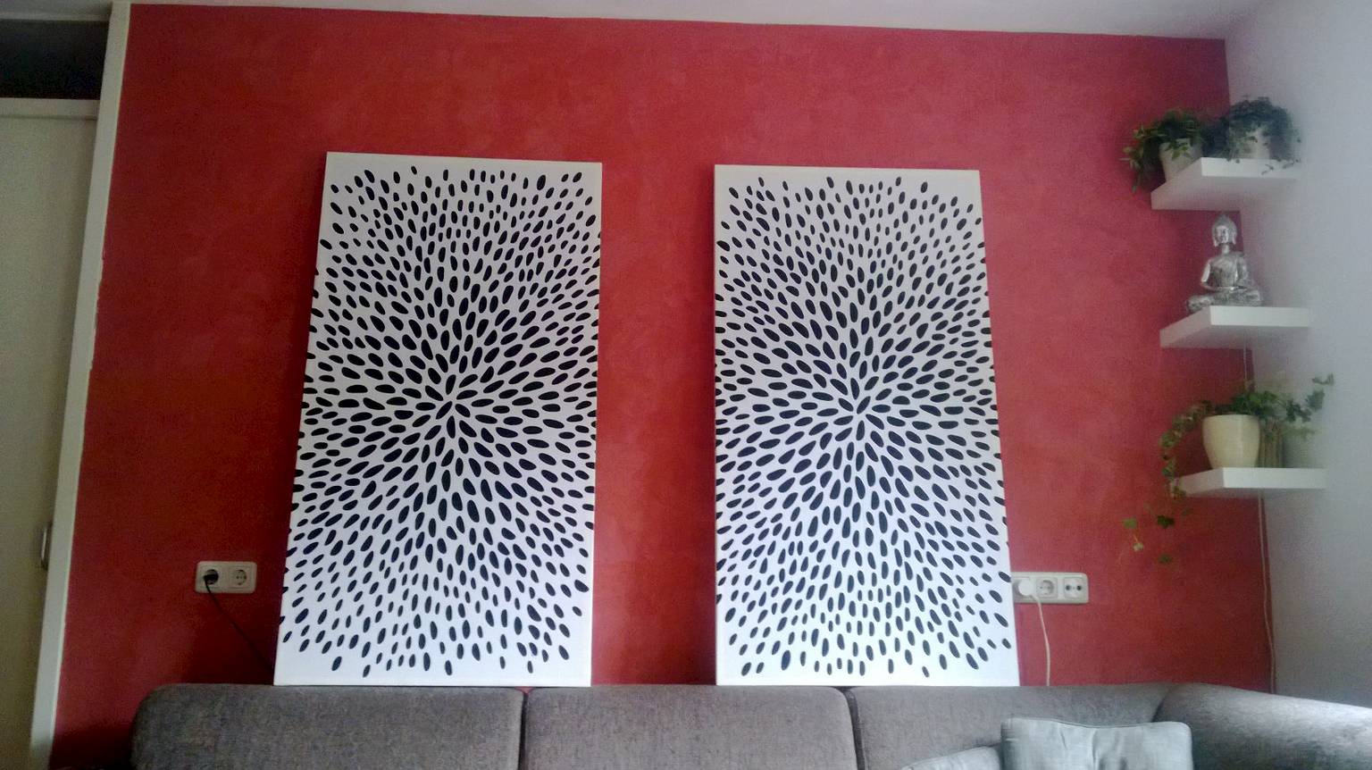

Ik spring ook maar eens in het diepe. Aangezien mijn hoorn-reflex/compressiedriver duo's behoorlijk bundelen heb ik besloten te starten met dempers achter de luisterpositie. Mijn bank staat praktisch tegen de muur en in de zithoek is het laag behoorlijk dun. Ik las dat, bij ik meen Martijn M, een demper achter de bank dat een stuk kon verbeteren dus ben aan het knutselen geslagen.
Ik heb twee panelen gefabriceerd van 140cm x 70 cm x 5cm diep, hier overheen een stoer stofje van de Ikea met een leuk vlekkenpatroon wat mooi combineert met het stcucco op de muur achter de bank. Ik weet nog niet precies wat ik in het holle frame ga stoppen, ik denk ook maar gewoon Rockwool echter is het probleem dat ik dan een grote lap over houdt die ik in mijn appartement niet practisch op kan ruimen, hoop dus nog ergens een restje te kunnen scoren.
Ik denk dat ik ze gewoon als twee "schilderijtjes" langs of boven elkaar ga hangen (waarschijnlijk gewoon langs elkaar). Ik houd dan wel een strookje ongedempte muur over ertussen maar vraag me af of dit nu zo'n probleem zal vormen aangezien het vooral om de bas gaat en voor die grote drukgolven gaat het vooral om totaal oppervlak en niet om precieze plaatsing hoop ik.

Hallo Reinder,
Leuk patroontje heb je uitgezocht.
Ik ben bang dat deze dunne panelen niet erg geschikt zijn om laag te absorberen. Daar heb je heel veel dikkere voor nodig. In het midden en het hoog gaan ze waarschijnlijk wel wat doen. Overigens zou ik (en dat is misschien een beetje flauw uit mijn mond) toch vullen met Twaron. Respectievelijk bij Jeroen en Hans blijken en bleken half zo dunne Twaron gevulde panelen even veel te dempen als de twee keer zo dikke steenwol versie. En die van jou zijn erg dun.

Hoi Leobus,
Ik kan ze nog iets dieper maken, hoe dik waren de panelen met twaron dan?
Mvg Reinder

Die ik voor mijzelf en Jeroen heb gemaakt zijn7 cm dik.

meiborg
Berichten: 2407
Re: Zelfbouw dempers
Bericht door meiborg »
Dan verdiep ik ze gewoon!
Mvg Reinder

Ik denk er nu over ze met Twaron te vullen en met een spouw van ongeveer 3cm van de muur af te monteren. Dat zou de werking ngo verder moeten verbeteren meen ik.
Mvg Reinder

De effectiviteit van een paneeldemper hangt samen met de keuze van het dempingsmateriaal. Aangezien de goede soorten glas- en steenwol al gauw op α's van 1 uitkomen, net als goede akoestische schuimmaterialen mag je best aramidevezel nemen, maar het hoeft niet. Meer vierkante meter demping helpt veel beter dan meer geld uitgeven aan (overigens heel mooi) dempingsmateriaal.
Het frequentiebereik waarin absorbers effectief zijn hangt enigszins samen met de dikte van het materiaal en sterk met de afstand tot een reflecterende achterwand. Hoe groter met name die laatste, hoe laagfrequenter de absorber werkt. Er bestaat overigens een hardnekkig misverstand dat zulke absorbers pas werken vanaf een frequentie equivalent aan een kwart golflengte = paneeldiepte. In de praktijk zijn absorbers van 15-20cm dik al zeer effectief vanaf 100Hz.

Dus resumé:
Als ik mijn 5cm panelen vul met glaswol en vijf centimeter luchtspauw hanteer zou dat net zo effectief kunnen zijn als verdiepen tot 10cm en vullen met glaswol bijvoorbeeld?
Mvg Reinder

Min of meer wel volgens mij. Meer luchtspouw is wellicht nog wat effectiever.
Het verschil tussen een demper met 5cm wol en 5cm luchtspouw en eentje met 10cm wol, zonder luchtspouw hoor je niet.

Ik ga het gewoon proberen dan, glaswol scoren en erachter, spauw van 5 cm. Dan de proef op de som. En natuurlijk nog een fijne stof erachter, mijn angst is dat de glaswol door de kamer gaat stoffen met alle nare gevolgen van dien.

Eh, ik ga eind van de ochtend naar de bouwmarkt, ik begin wel nieuwsgierig te worden ;). Ik weet dat glaswol vroeger veel gebruikt werd in luidsprekers tegen staande golven, maar daar houd de praktijk kennis op..

Nou ze hangen hoor! Bas op de luister plek is nu veel beter. Teveel zelfs! Ik snap nog steeds niet goed hoe dat principe nu werkt maar dat het werkt, is duidelijk!
Ze zijn wel erg lelijk, de glaswol duwt de doeken helemaal uit model. Terug naar de tekentafel dus wat dat betreft.
