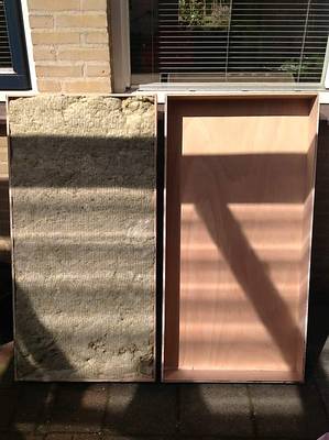

Ik wilde eens kijken of demping op de muur achter onze Daudio dipool ook in mijn woonkamer effect had. In het begin wel een keer de dempers van Jeroen beluisterd, maar die vond ik (en mijn vriendin) toch wat te geel O:)
Daarom maar zelf een paar dempers gebouwd dit weekend, gebaseerd op een BBC onderzoek.
Afmeting 122 x 61. Achterpaneel is 4mm (3,6) Hardhout Multiplex, zijkanten van 9mm Multiplex en die zijn 99mm hoog (dan kreeg ik alles uit 1 plaat)
Isolatie is Rockwool RW 2,5
Wooooh, dat dempt goed! Hierdoor kan je nog makkelijker alle details horen. Super!
Vandaag mooi gebroken wit luidsprekerdoek besteld en dan kan ik ze volgend weekend afmaken.
Kosten: 18 euro Multiplex en 19 euro voor de Rockwoll (Rockwoll is genoeg voor 4 dempers)

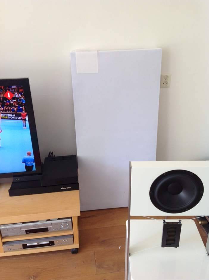

Even een plaatje van de dempers met het voorlopige witte luidsprekerdoek.
Links boven zie je de sample van het nieuwe luidsprekerdoek dat ik er deze week nog op ga zetten.
Je kan goed zien dat die kleur wel matched met de muurkleur.
En wie weet binnenkort gevuld met Twaron O:)
