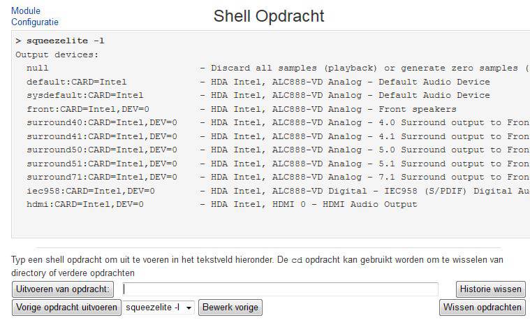

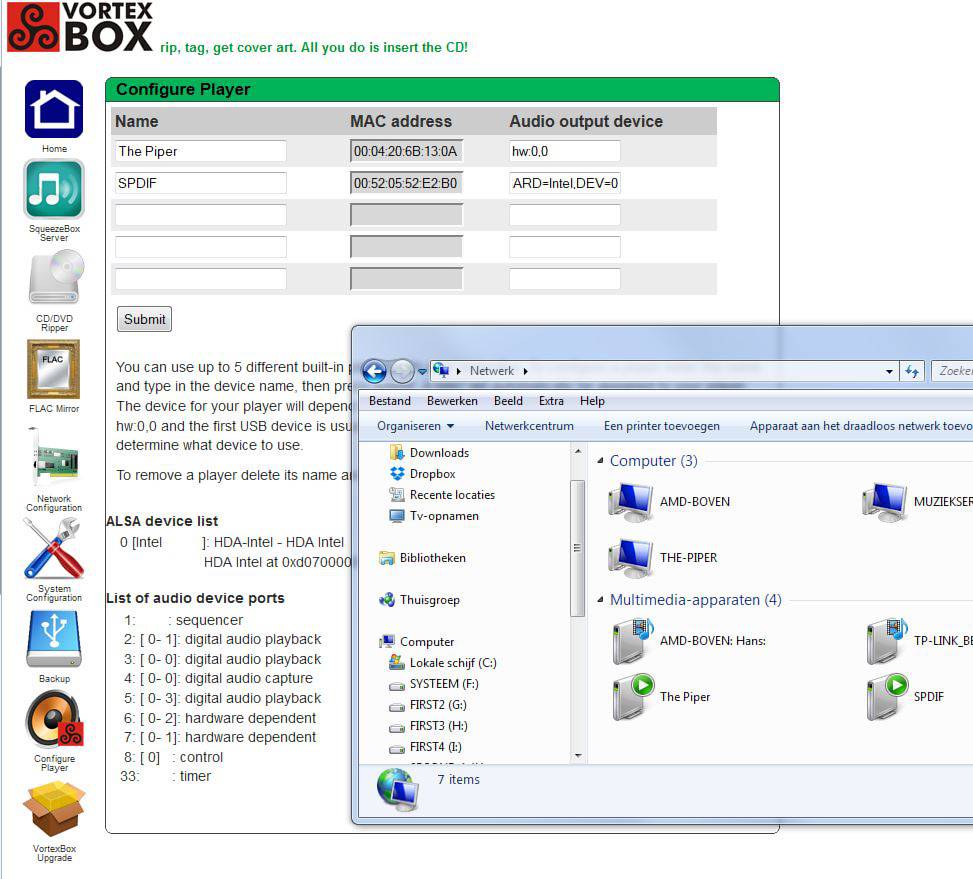

Ik was een tijdje terug eens aan het zoeken voor de S/P DIF aansluiting voor het boardje, en of dat ook aan de praat te krijgen was/is.
Nu in het kader van wat ander onderzoek het nu toch aan de praat, wat ik precies verkeerd deed weet ik niet, maar nu met de regel in de
CODE: Selecteer alles
 iec958:CARD=Intel,DEV=0
van de setup nu dus in eens muziek. :lol: :kwijl:
Het resultaat van de vraag naar wie de muziek maakt.
En dat dan in de setup geplaatst.

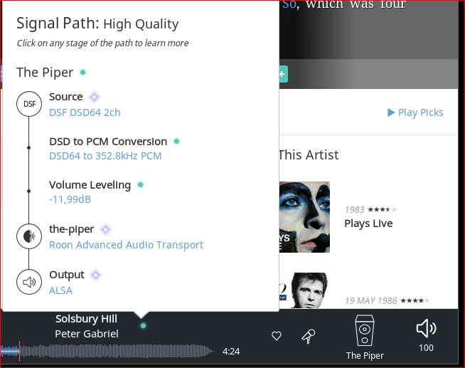

Heb nog even gemeten met en zonder conversie van DSD naar PCM.
zonder,
conversie van DSD2PCM,
En dan de meting.
Het lijkt mij duidelijk dat de speler daar nauwelijks last van heeft. :mrgreen:

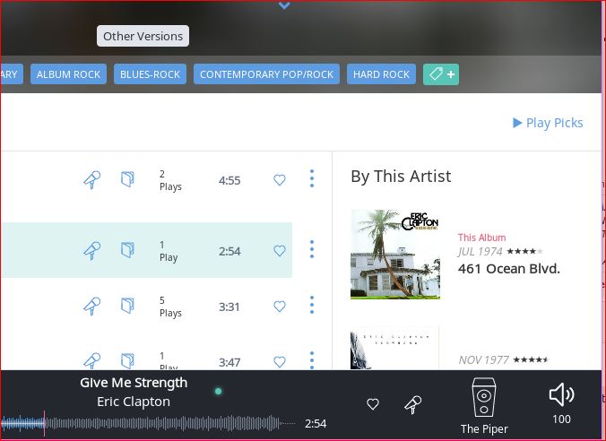

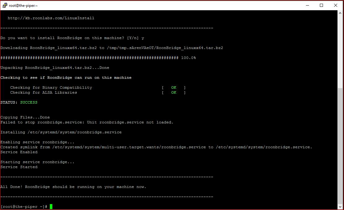

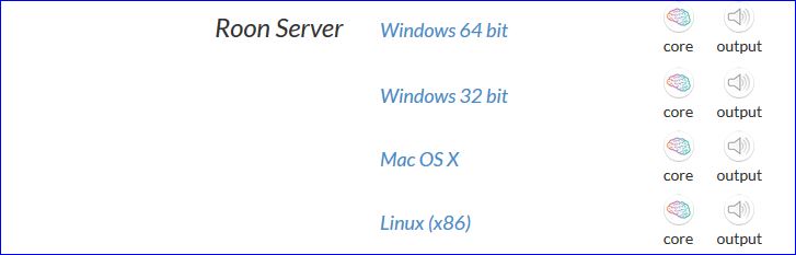

Nu dan de 'The Piper' nu ook maar de software gegeven om als Core en als speler te benutten.
Dan heb ik in het systeem/netwerk er een reserve speler op de bank bij. O:)
Na even zoeken omdat de CIFS ondersteuning niet was geïnstalleerd dan ff een probleempje , maar het draait nu prima.
Als speler draait het al nu een jaar ROON, gaat prima, nu dan mede op verzoek van iemand de Core server er bij gezet naast Vortexbox, en dan kan ik dat ook voor iemand anders installeren.

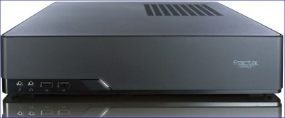

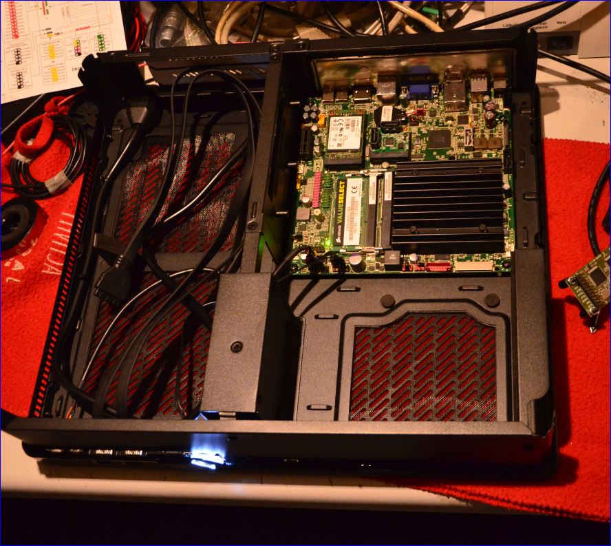

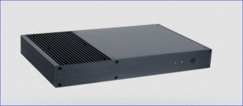

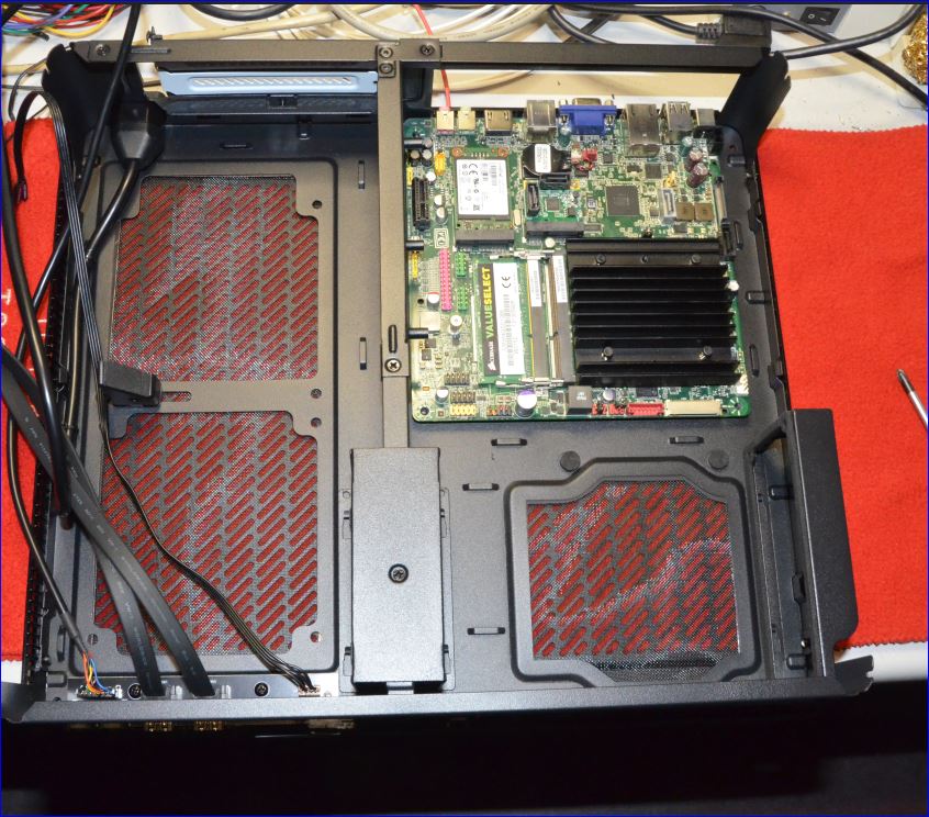

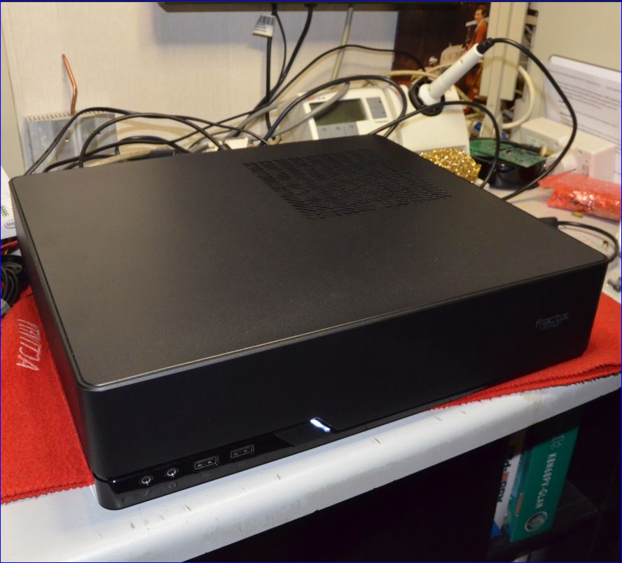

Het probleem met een kassie en de temperatuur, daarnaast dan eventueel dan voldoende ruimte voor wat erbij is dan moeilijk zoeken.
Ik had al wel een kast gevonden die perfect was, maar of laten maken in China en dan maar 1000 stuks ging net wat te ver, en de Duitse groothandel wilde niet leveren per stuk, maar wel een heel net kassie met passieve koeling en heatpipe naar het koelprofiel.
Dus dan zoeken wat er dan wel is met dan ook voldoende ventilatie.
Een ander kastje gevonden met ruime ventilatie, en dan ruimte voor de AF-DAC er naast, dat moet dan ook kunnen. :kwijl:
http://www.fractal-design.com/home/prod ... s/node-202
Allemaal erg nauwe toleranties met het plaatsen van het MB (The Piper)
Er is licht!
Het kan nu even dicht.
Maar het resultaat is dan een ROON speler en reserve core server, en de Minim server loopt ook op de achtergrond, en de Logitech Media Server gaat even op stand-by.
En binnenkort dan ook een Interne DAC die ook alles aankan.
Eens even kijken hoe we het verder gaan indelen, er is voldoende ruimte. :D
