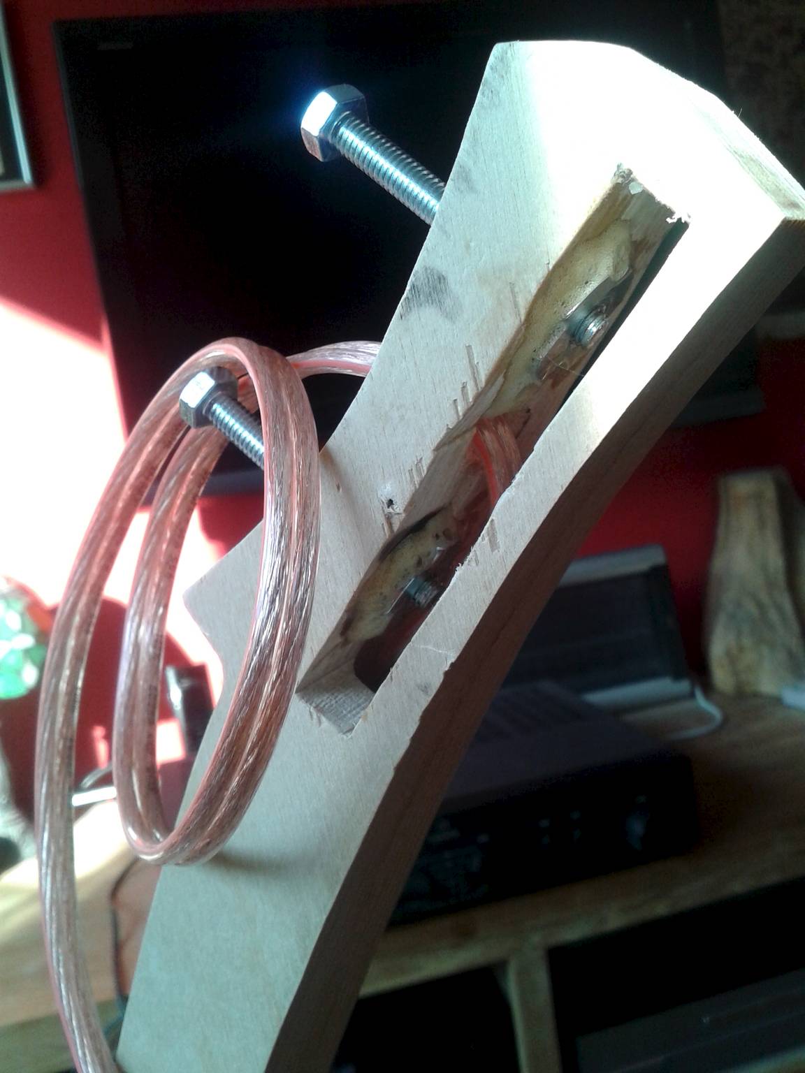

Op deze manier zullen de bollen aan de standaard worden bevestigt.
In de gleuf zullen de inslag moeten komen. Via de binnenkant van de bol kan deze dan worden vastgezet met een M6 boutje.
Die inslag moeren zet ik wel vast met lijm zodat ik zeker weet dat ook op hun plek blijven want wanneer alle lagen zijn verlijmd kan ik en niet meer bij. Via de zelfde weg wordt straks ook de kabel geleid.

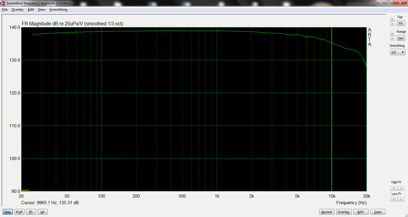

Ja, daar ging van alles mis met die plaatjes, daar klopt werkelijk geen hout van :roll: .
Alle stappen nagelopen en nog maar eens gedaan en ik denk dat dit beter klopt.
Zo te zien beperken ze de bandbreedte van de input van de interne geluidskaart.
Die TASCAM is in dat opzicht in ieder geval een betere keus lijkt mij.

Toch valt die interne geluidskaart mij mee ,ik heb er ook niet heel veel kaas van gegeten maar om speakers te meten looptie volgens mij voldoende ver door ,verder dan die breedbanders geven in ieder geval.

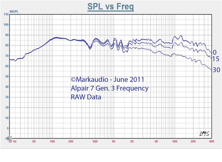

Die breedbanders lopen vrolijk door tot ver boven 20Khz, volgens Mark audio zelfs tot 32Khz :shock:
Leuk voor het geval je een setje Blanda's voor vleermuizen wil maken (of een hele dure katten verschrikker) :lol:
Zo te zien begint die interne geluidskaart flink af te vallen bij zo'n 15Khz.
Hoewel mijn gehoor het dan al lang heeft opgegeven lijkt mij de bandbreedte voor meetdoeleinden wel wat krap.
Voor nu, om te oefenen met meten is het ruim voldoende. Eerst maar weer eens verder worstelen door de documentatie van Arta.
Ik zal er eens een mailtje naar Isecom aan wagen om iets meer te weten te komen over der specs van die microfoon.

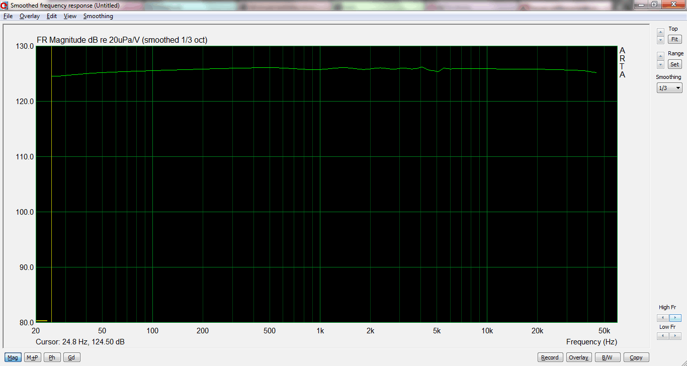

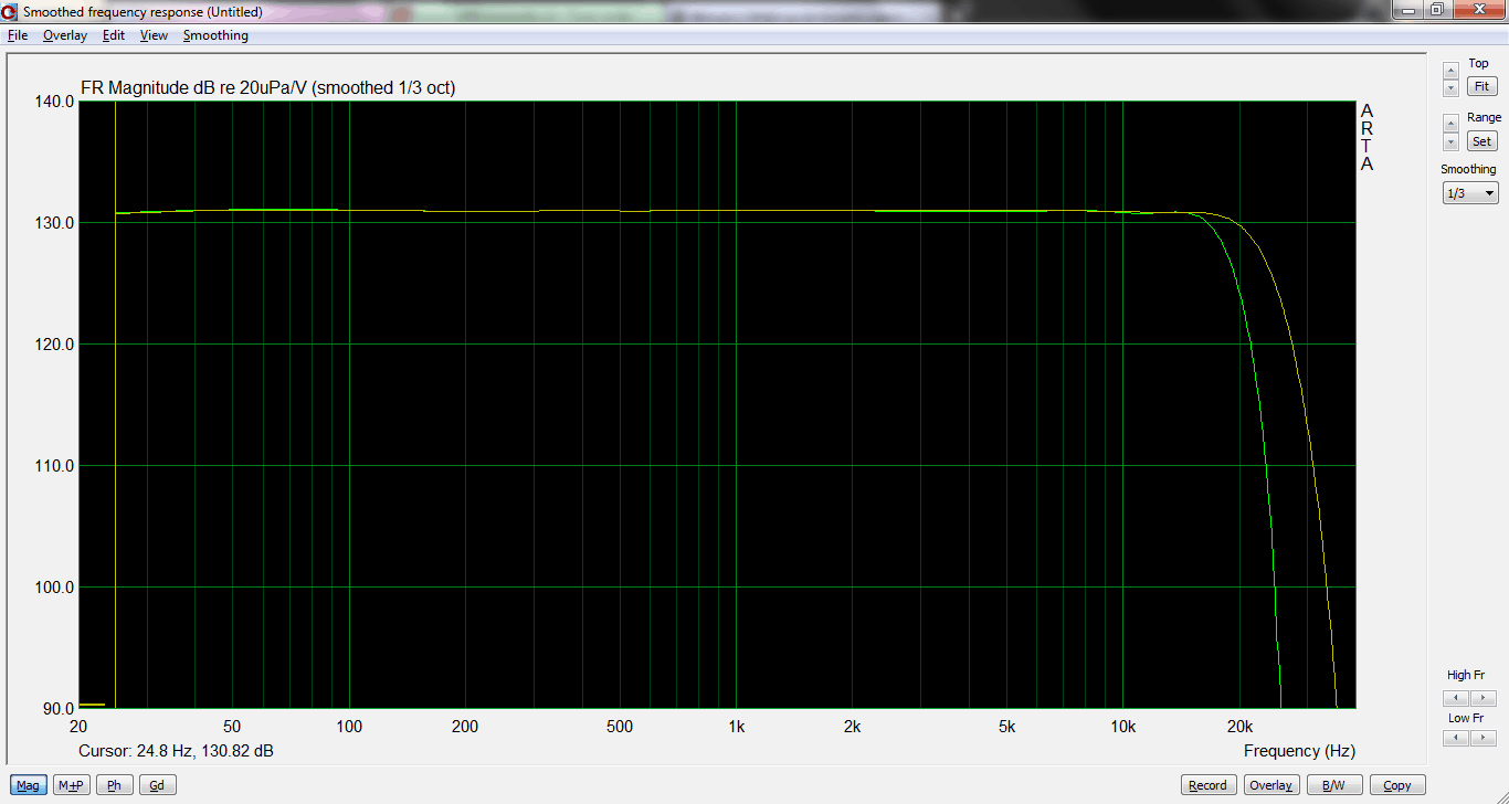

Blijft de kaart ook zo meten bij hogere samplefrequenties? Wat je laat zien is niet heel vreemd voor een kaart ingesteld op 44,1 kHz.
ErikW
Berichten: 231
Lid geworden op: za 12 mar 2011, 10:31
Locatie: Koudekerk aan den Rijn
Re: Blanda rears
Bericht door ErikW »
Bij 24b/96Khz neemt de bandbreedte wel wat toe maar hij blijft hem afhakken.
Groen= 16bits 44,1Khz  Geel=24bits 96Khz

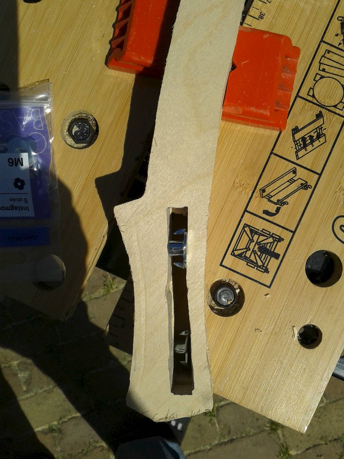

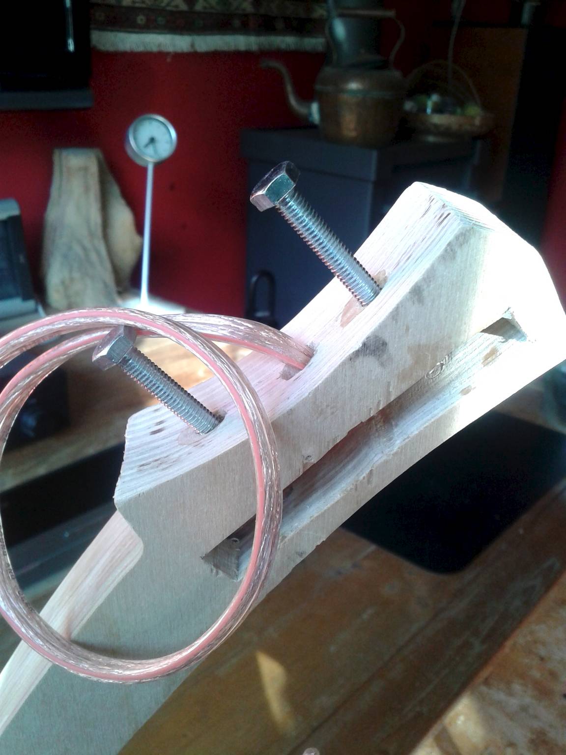

De eerste lagen verlijmd en bij de eerste standaard de inslag moeren aangebracht.
De boutjes zijn nog wat lang, daar moet straks zoveel vanaf dat ze niet te ver door de inslagmoeren steken wanneer ze aangedraaid zijn.
Anders zouden ze dwars door de aansluitdraden gedraaid kunnen worden.
De onderkant, dit kot straks uit in de voet waarin dan weer de aansluitbussen zitten.

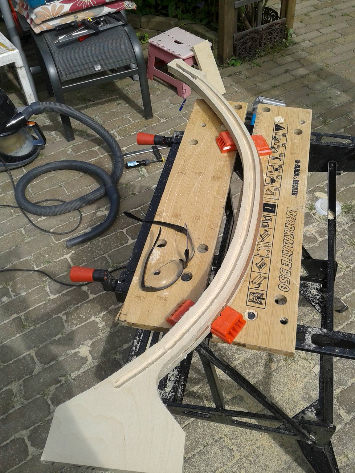

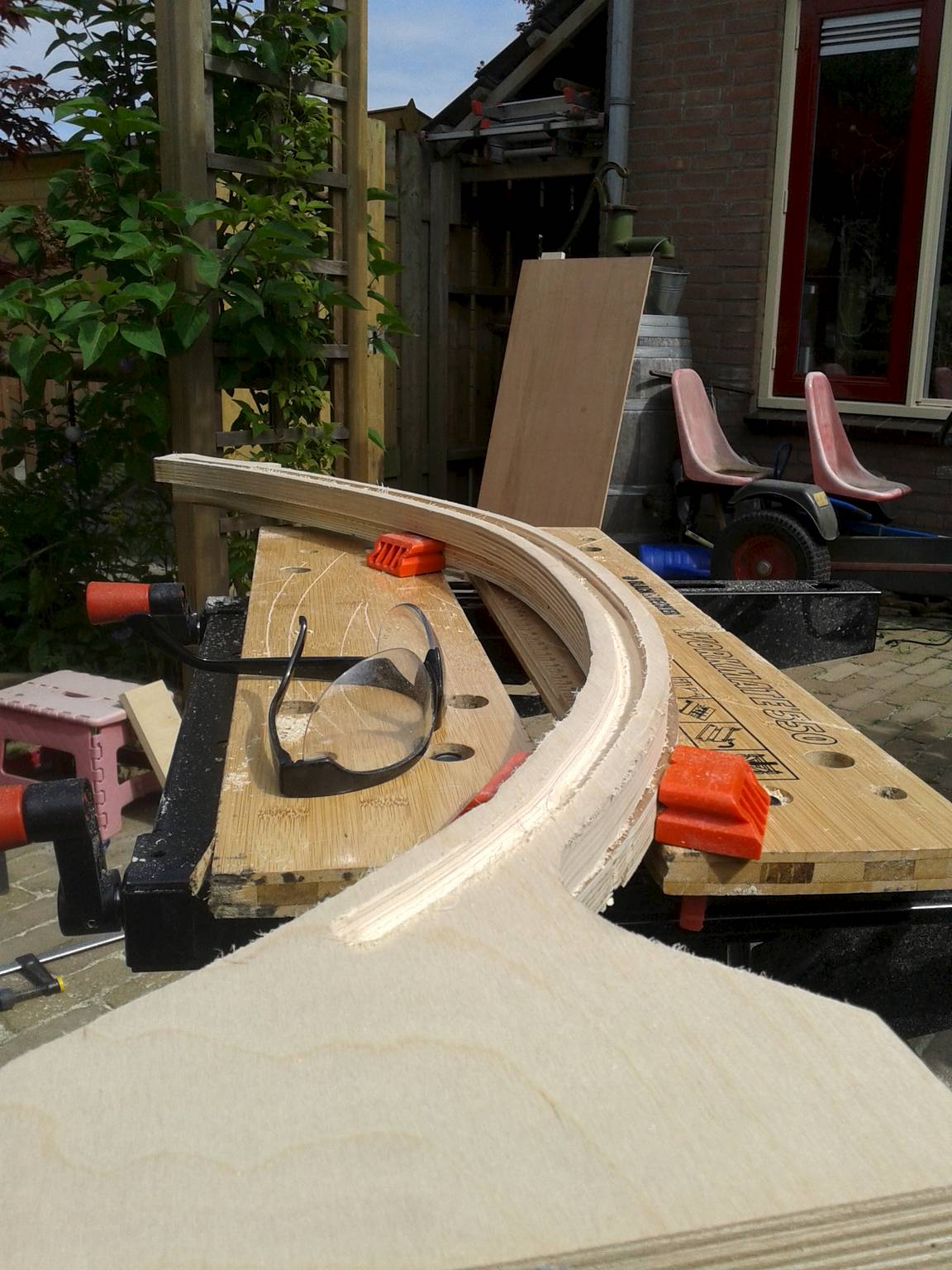

Alle lagen zijn verlijmd, en nu maar schuren ... en schuren ..... en schuren.
De linker standaard is nu geschuurd t/m 120 met de vlakschuurmachine. De rechter is vanmorgen pas verlijmd dus die wil ik zeker nog 24 uur laten drogen. Hierna verder met de hand en nog fijner schuurpapier...
Dat berken multiplex kun je wel heel mooi spiegelglad krijgen. Ik nog een aardig restje Osmo hardwax staan dus dat binnenkort maar eens uitproberen op een proefstukje. Zo, van dat stof krijg je dorst.... daar gaan we eerst eens even wat aan doen :beer: :beer:

Inmiddels heb ik ook de MM10 microfoon aan de praat op de TASCAM geluidskaart. Kwestie van een 9v batterij een 2K2 weerstand en een 47uF elco.

Dat van dat schuren kan ik over mee praten de laatste tijd :(
Maar die steun ziet er strak uit zo ,mooi stukje ambacht Erik :goeie:
Ben benieuwd hoe dat straks staat met die bollen :!:
Oh ja, dat schuren van polyester zal helemaal wel een crime zijn.
Het zal nog wel even duren voordat de bollen gemonteerd kunnen worden.
Er komt straks eerst een vakantie aan en ik denk niet dat het goede aarde gaat vallen als ik de spullen meeneem om op vakantie verder te knutselen :rofl:
