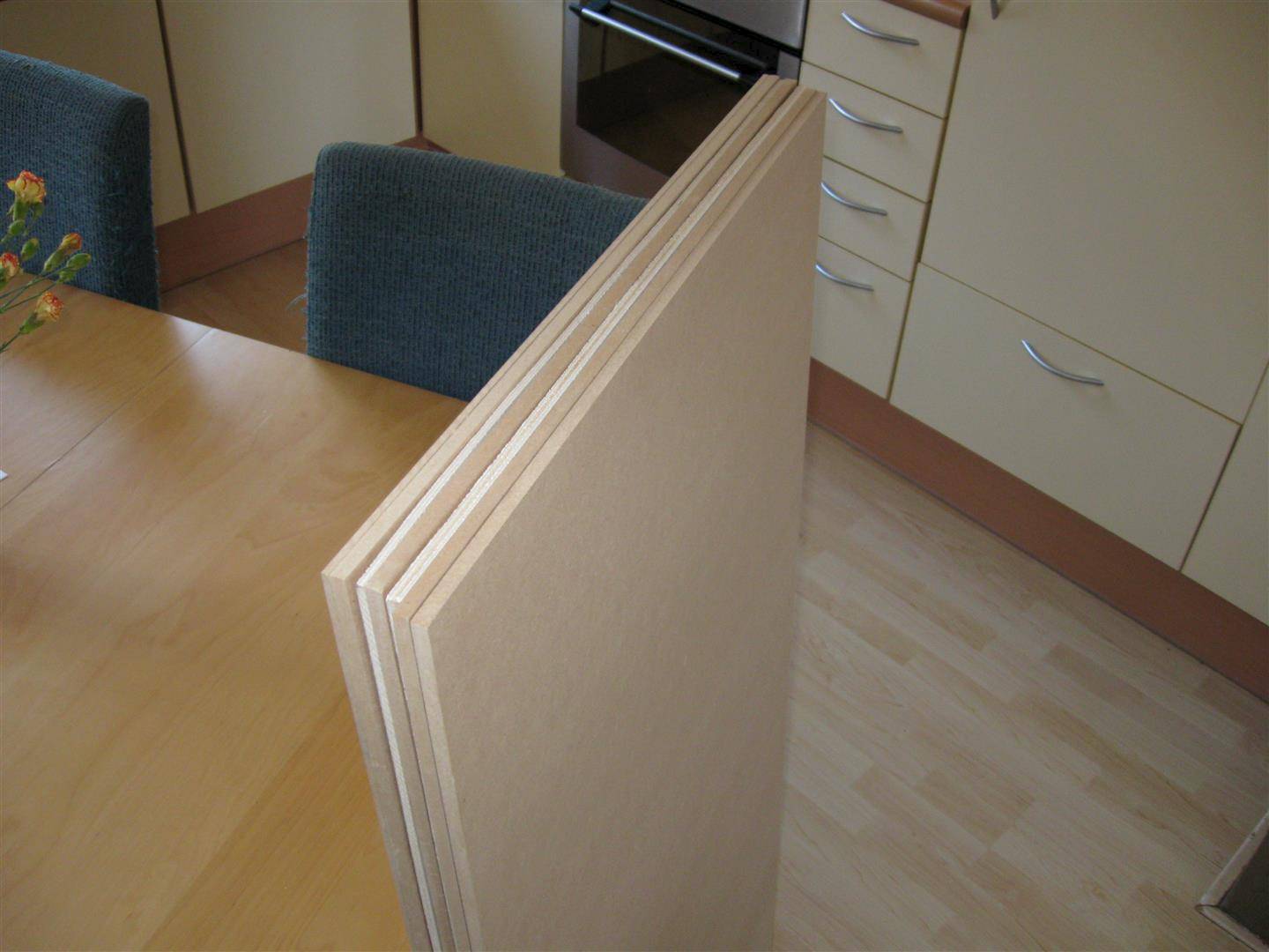

De eerste hout foto's.... :lol:
Ik ben iets aparts van plan, omdat ik een vrij smalle baffle ga maken, kan ik niet goed uit de voeten met een gewoon stuk MDF.
De Seas woofer heeft een buiten maat van 220 mm, en een binnemaat van 180 mm, de baffle word 240 mm. er blijft dus maar een paar centimeter aan de zijkanten over.
Nu had ik ook gelezen dat hoe dikker een plaat MDF is, hoe zachter de binnenzijde.
Arno had ook al eens een vergelijking met Brinta gemaakt....
Ik ga dus een aantal "sanwiches"maken door platen op elkaar te verlijmen.
2 platen MDF 8 mm, en 1 plaat berken multiplex 8 mm.
Zit alleen nu even te denken in welke volgorde ik dat het beste kan maken.
(vanaf de driver naar binnen gezien) MDF - MDF - MPX, of kan ik beter MDF - MPX - MDF doen ?
Dit ook gezien de afgeschuinde kanten naast de mid en hoog units.
Berichten: 14139
Re: [Longterm] The X-Ray Speaker Project.
Ik zou het symmetrisch doen om werken te voorkomen.
Als je toch met laagjes gaat werken, doe jezelf een groot plezier en pas CLD toe!
Tweede optie!
Moet je Zweitse horen als ik een grapje maak in een van zijn topics... :mrgreen:
Berichten: 33820
constrained layer damping, wat ik met die zware 3weg heb: laagje dempend spul tussen t hout in

Maar dan moet je dus alles wel in verstek zagen, of bij koud op elkaar naderhand nog een extra laag (2mm) MDF aanbrengen. :?
Want anders ?
Berichten: 4595
Bericht door Zweitse »
Want anders ?
Ik weet niet hoe je de afwerking gaat doen, maar kan mij zo voorstelllen dat je naden gaat zien tussen de diverse lagen.
- Als afwerking wil ik graag fineren, en dit behandelen met Osmo Hardwax.
Ik heb het gezien op de recent door Henkjan gebouwde zware (ja mooi, dat ding weegt als lood !) 3 - weg, en het ziet er prachtig uit en is simpel te verwerken.[/list]
:mrgreen:
Berichten: 4595
Ik ga er dan vanuit dat je alles in verstek gaat zagen anders zou je mogelijk problemen kunnen krijgen met het fineren. Die hardwax is inderdaad mooi spul. Tip, aanbrengen met een speciale lakroller.
