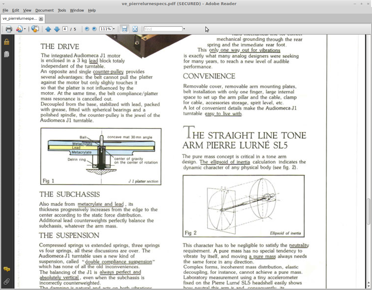

Ik heb pas een Pierre Lurne Audiomeca J1 voorzien van nieuwe lager bussen en die werkte dus zo.
Je ziet hier dat het een losse bus is die door 3 boutjes op zijn plek gehouden wordt.
Is misschien nog wel makkelijker te maken en werkt zeker goed.
Het na stellen van de boutjes zal eens in de 5 jaar moeten gebeuren ongeveer.
Weer iets om over na te denken.

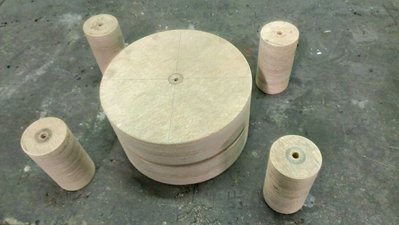

Ik ben al een tijdje begonnen met het platenspeler project.
Het is de bedoeling dat alles op spikes komt te staan.
Een motor moet ik nog bestellen en komt met een snaar om het hoogste plateau te draaien.
Tevens heb ik van sinterbrons een lager gedraait.
De spil ben ik nog mee bezig want de passing is een moeilijk karwei.
tot nu toe heb ik multiplex op elkaar gelijmt en afgedraait op de draaibank.
De torens zijn voor verschillende armen in de toekomst.
Het is de bedoeling om nu de verschillende onderdelen in acryl te gieten en dan op de verschillende afmetingen te draaien en te polijsten.
Ik denk dat alles rood acryl wordt.
De afmetingen worden onder en boven plateau 300 rond en 80 hoog.
De torens ongeveer 90 rond en 160 hoog.
misschien moet ikzelf ff een draadje maken maar ik vind het wel leuk om ff te laten zien....

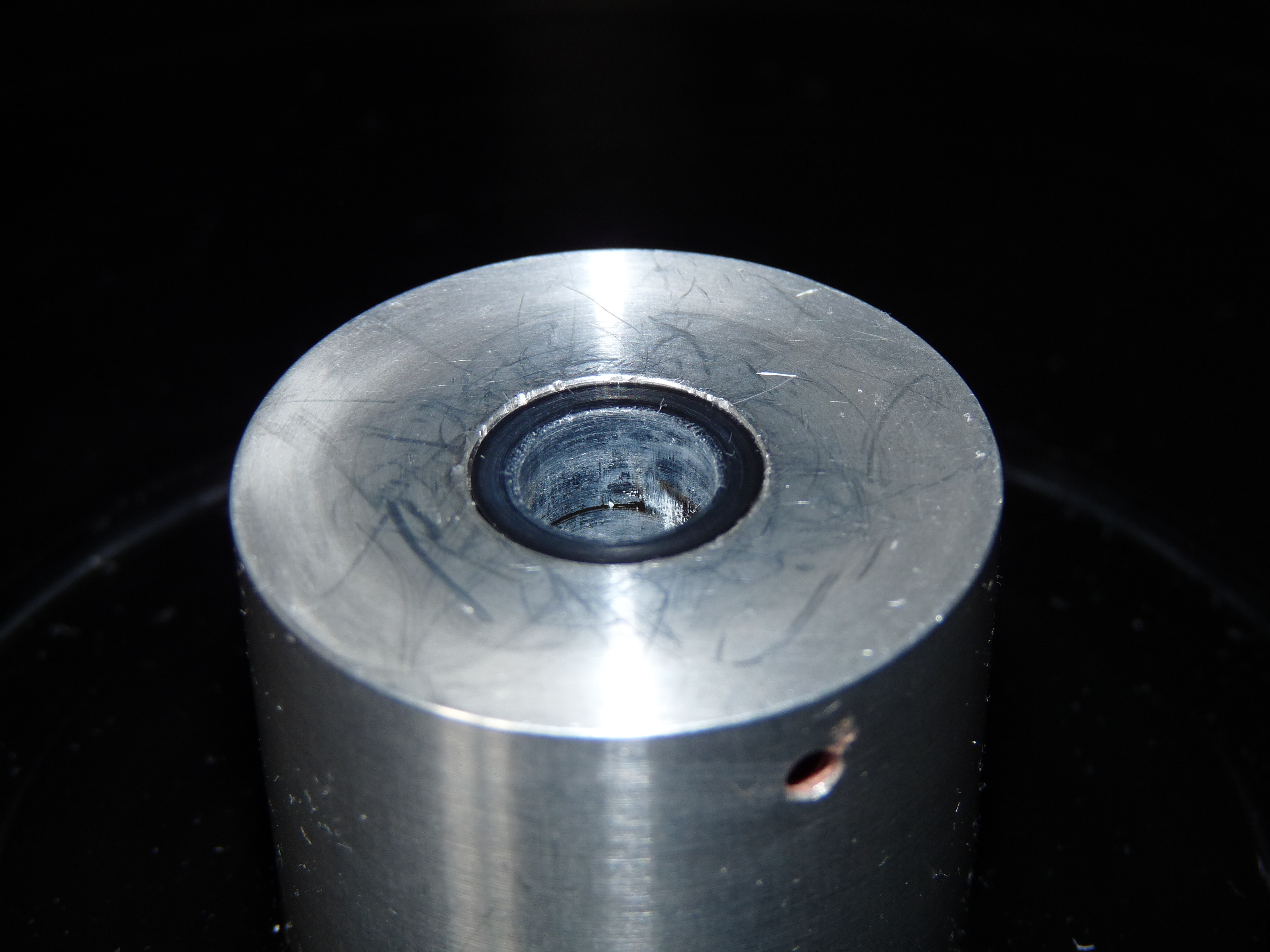

Lager van jaap was gewoon even een schets, en is compleet aan te passen hoor :D
Zoals al aangegeven is mijn gebruikte as van 20 even een beetje overdone, daar was ik mij al van bewust, alleen weet ik zeker dat ik dit voor grijpen heb. As van 12 is ook geen probleem, is denk ik ook wel aan te komen / aanwezig.
Zoals voorgesteld een aantal magneetjes onder de as om hem 'op hoogte' te houden, klinkt wel leuk, alleen vraag ik mij af als dit in de praktijk ook zo zal werken.
Ik had het afdekplaatje en de as een gat met een schuin aanlegvlak gegeven om zo de kogel op zijn plek te houden en de belasting te verdelen.
Nu ik er over denk lijkt het me 'handiger' om dit alleen onder bij het plaatje te doen, en de as vlak te laten, om zo een zo klein mogelijk oppervlakte te krijgen wat zo weerstandsloos zal gaan draaien.
