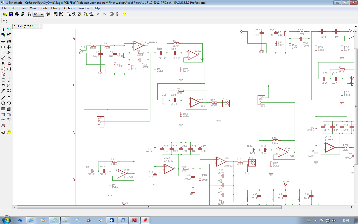

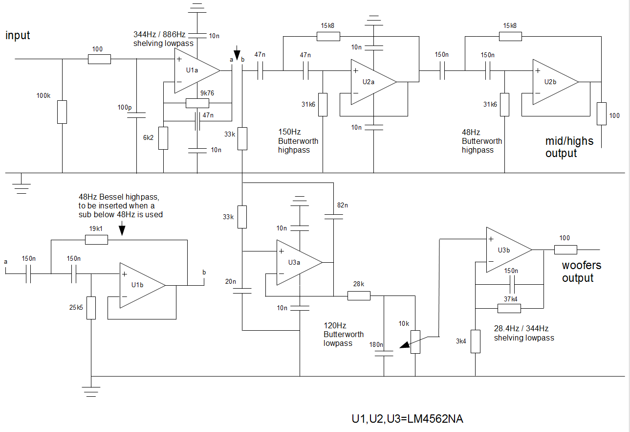

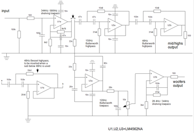

Even dit stukje schema erbij pakken :
Wat ik dus gedaan heb is een 3 polige pinheader toepassen waarvan het middelste contact naar IC3A gaat, de ene buitenste naar de ingangstrap en de andere naar het subfilter.
Nu heb ik het wel geprobeerd met twee stuks 3 polige pinheaders, maar dan zou je 4 jumpers moeten omzetten, en je maakt een grotere kans op fouten.
Ik heb een 4 polige schakelaar, om de print aan te passen zou er per kanaal 1 printbaantje door gesneden moeten worden.
Maar als het niet absoluut nodig is doe ik het niet.
De vraag is dus : vormt het een probleem dat het subfilter permanent verbonden is met de eerste trap ? ook als hij gebypassed is ?

Het is niet logisch dat voor speakerfilters MKP nodig is en dat je dan in actieve filters plotseling met MKT toe kan. Zeker niet als je zo kritisch als jij bent Walter en graag dure componenten gebruikt. Ondanks dat ik zeker geen condensator freak ben, gebruik ik 2% MKP's in actieve filters, al is het alleen al om links en rechts curves te krijgen die goed op elkaar lijken en om zeker te zijn dat via de condensators geen enkele vervorming wordt geïntroduceerd.
Wat betreft de vraag van het subwoofer filter, het is geen probleem als op de ingang van het subfilter voortdurend signaal staat, zolang je bij bypassen de uitgang van het subfilter zwevend laat. Als je maar niet in en uitgang van het subfilter met elkaar verbindt, als het ware kortsluit.
Wat betreft waardes voor Vishay, ik heb momenteel de volgende configuratie van waardes die bij Mouser op voorraad en verkrijgbaar is, alle filtercondensatoren Vishay 2% MKP en weerstanden Vishay/Dale 1% 125mWatt. Voor de ingangs 100pF heb ik deze: http://nl.mouser.com/ProductDetail/Vish ... UO3aY8I%3d
En voor de condensators op de voedingslijn heb ik deze: http://nl.mouser.com/ProductDetail/Keme ... w0nN7y8%3d
Met de potmeter van 10k kan je mooi het woofer niveau aanpassen wanneer je versterkers met verschillende gain hebt. Indien je de SLS-12 woofers gebruikt en versterkers met gelijke gain voor woofers en midhoog, dan moet de lineaire potmeter in de middenstand staan.
De shelving lowpass op 1800Hz aan de ingang heb ik later weggehaald, de 3.2dB shelving die Linkwitz toepast bleek niet nodig met het zeer gedetaileerde middengebied van de C-Quenze. Daardoor staat de tweeter niet snel te luid.
-edit- in het geval van Walt moet in mijn schema de laatste woofer sectie de 37k4 worden verhoogd naar 56k, dat geeft hetzelfde effect als van 100k naar 150k.

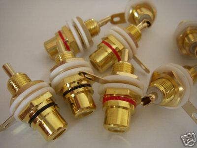

En, wat gisteren ook is binnengekomen, RCA chassisdelen via Ebay :

Die chassis delen zien er netjes uit!
Re: Actief 2-weg scheidings filter - custom made.
Zekers, normaal koop ik voor het betere audiowerk van deze :
http://www.dickbest.nl/index.php?_a=vie ... ctId=10084
Maar een tijdje terug waren ze niet meer leverbaar, vervolgens een beetje gaan rondneuzen op internet en deze tegengekomen, en die maar eens geprobeerd.
Bijkomend voordeel is dat deze de helft goedkoper zijn. 8)

Wel, ik sta op het punt om bij Mouser de MKP C's te gaan bestellen, maar een paar posts hierboven staat een schema van Jeroen met een aantal heel andere waarden. sterker nog, vrijwel geen enkele waarde is hetzelfde... :?
Dus is het een beetje onduidelijk voor mij wat ik nu moet aanhouden...bomen en bos, weetje wel... #-o
Berichten: 12869
De waardes zijn geschaald naar andere impedanties. Het is hetzelfde filter, maar voor de waardes die ik geef heb je ook andere weerstanden nodig. Als je geen nieuwe weerstanden wilt kopen moet je natuurlijk de waardes kopen die je eerst in MKT had aangeschaft. N.B. dit geldt alleen voor de filtercondensators, de voedings bypass dingetjes van 100n die je al hebt zijn prima.
Ik heb in het algemeen de impedantie verlaagd, behalve in het filtergedeelte van de volumeregeling met de 10k potmeter zodat je geen 470nF nodig hebt. Als je die wilt handhaven, dan zou je volumeregeling kunnen toepassen door jouw R19 (3k24) te vervangen door een 3k3 potmeter. Als je dan precies op 120Hz wilt blijven zitten moet de aanstuurweerstand R15 (22k) worden verlaagd naar 19k5 of iets wat zeer dicht in de buurt zit. Maar, het is handiger om, als je toch MKP's moet kopen, in ieder geval voor dat gedeelte mijn nieuwe waardes aan te houden. Dwz R15=28k, R19=10k potm, C22=180nF. Voordeel van deze nieuwe waardes is bovendien dat je wat meer ruimte hebt voor aanpassing van het laagniveau als het rendement van de woofers wat lager is (zoals bij Walt). De 28k/10k combinatie verzwakt het signaal namelijk minder dan de 22k/3k24 combinatie, scheelt ongeveer 6dB. Met de potmeter in de middenstand en eindversterkers met identieke gain zit je dan neutraal met de SLS-12 woofers. Wellicht ook met de XLS-10 in het H-frame.

Als je de volumeregeling weghaalt en toch 180nF wilt gebruiken in plaats van 470nF, dan moet R15 (22k) geschaald worden naar 54k7 en R19 (3k24) naar 8k46 (of waardes die er zoveel mogelijk bij in de buurt liggen).

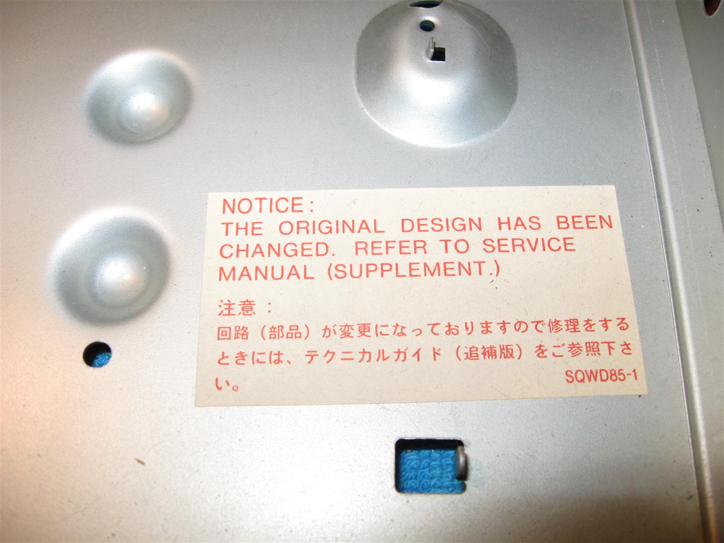

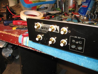

Er blijkt een toepasselijke sticker in het kastje te zitten... :lol:

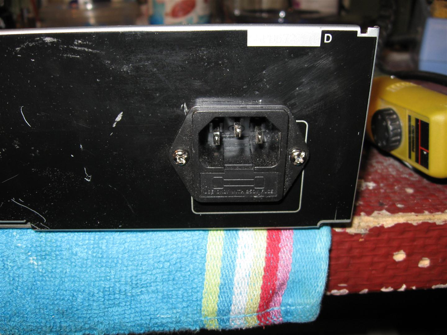

Een gat geslepen voor een net-entree chassisdeel :
En gaten geboord voor de RCA in-en-uitgangen :

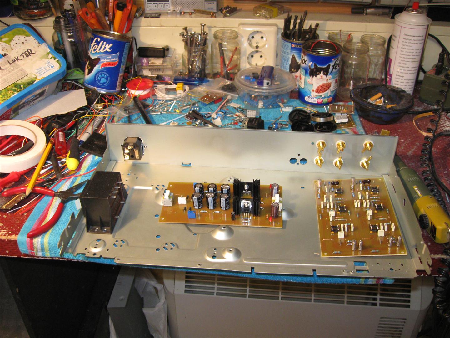

Globale opzet van de indeling :
