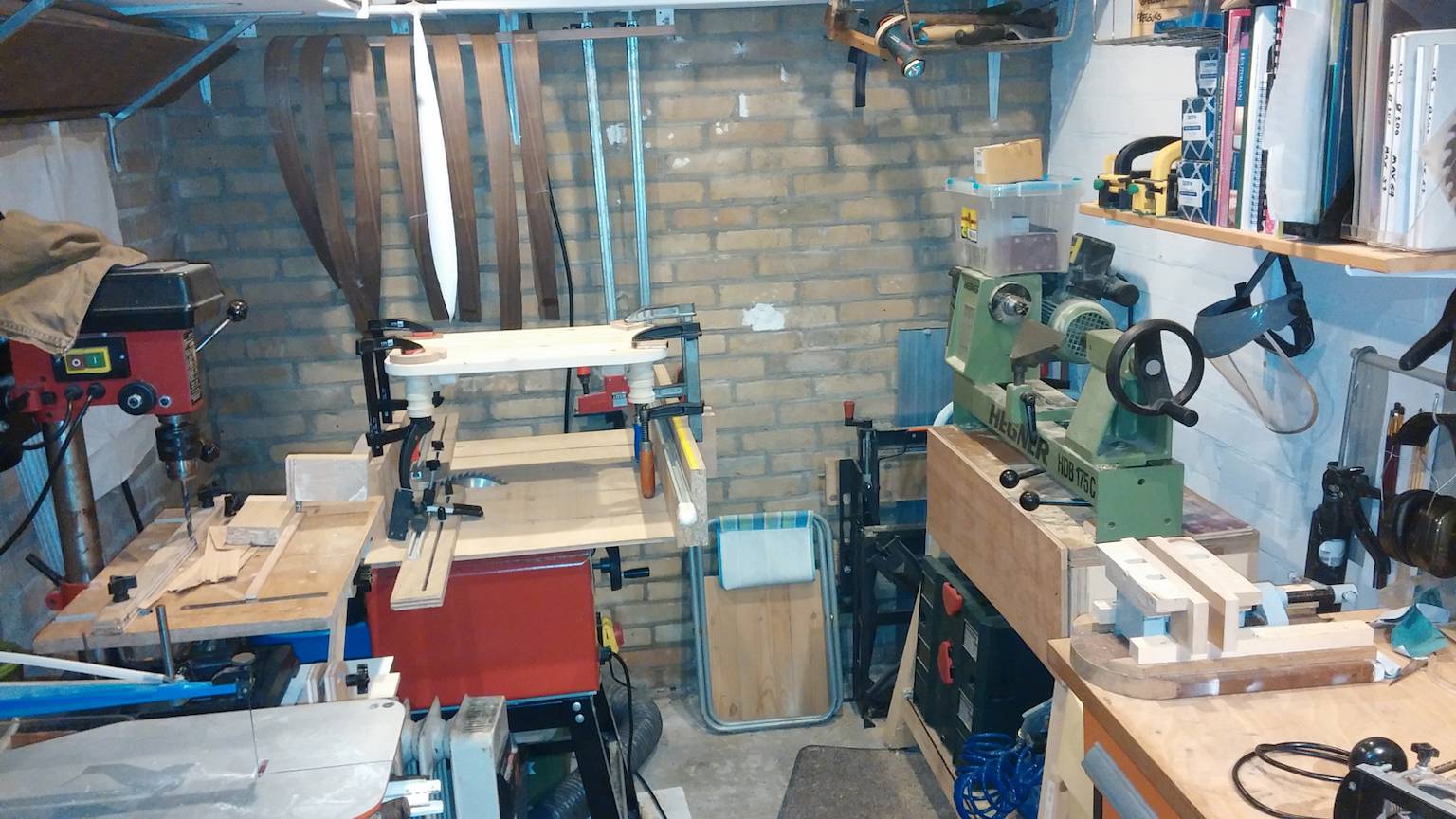

Re: Welke zaagtafel gebruiken de zelfbouwers??
Bericht door simsalabim »
Hi,
ik heb een Axminster zaagtafel in mijn werkplaatsje en die heb ik helemaal aangepast, er zit een hele mooie geleider op met kogellagers ondersteuning op 2 rails (zelf aangepaste Axminster bandzaag geleider) en ik heb er een zaagslede opgemaakt met alle mogelijke instelmogelijkheden, zo kan ik zeer precies zaagwerk doen.
Voor het geld is de Axminster onverlslaanbaar, nog geen 500 euro staat deze bij je thuis en dat is inclusief de bijna 100 euro verzendkosten (Axminster zit in de UK).
Het is een mooie tafel met gietijzeren blad dat goed vlak is, de sleuven voor de slede zijn goed recht en het zaagblad is te stellen voor zeer zuiver zaagwerk.
In de UK is meubelmaken nog een zeer veel beoefende hobby en daar zijn zoveel mooie dingen te koop..
Ik ben zelf instrument bouwer in opleiding en heb met mijn budget toch een goed geoutilleerde werkplaats zo.
Mochten jullie verdere vragen hebben over het aanpassen van zaagtafels om deze tot een zeer hoge standaard qua zuiverheid en gebruikers gemak en veiligheid te brengen, fire away!
