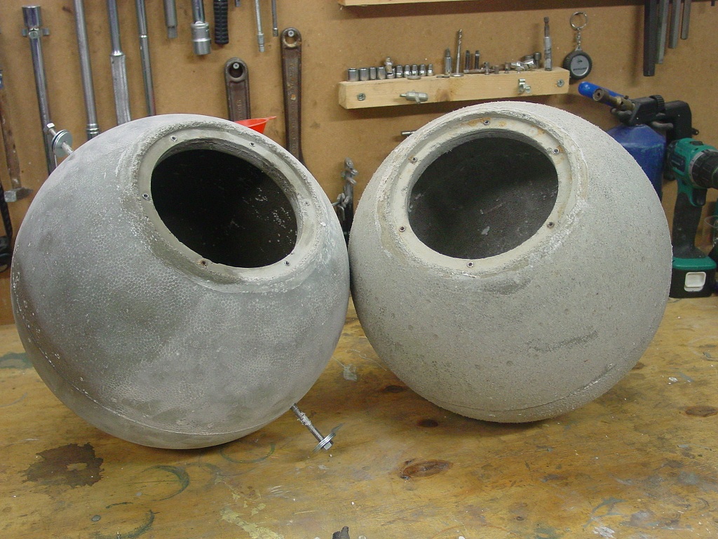

Zo kleine update O:)
Vandaag de tweede bol uitgepakt ,deze is ook prima gelukt !
Ik had deze keer lossingsmiddel gebruikt wat ze bij Harjon verkopen voor het gebruik val polyéster mallen.
Ik heb weinig verschil kunnen ontdekken maar las ook achteraf op de product omschrijving dat het oplosbaar is in water :?

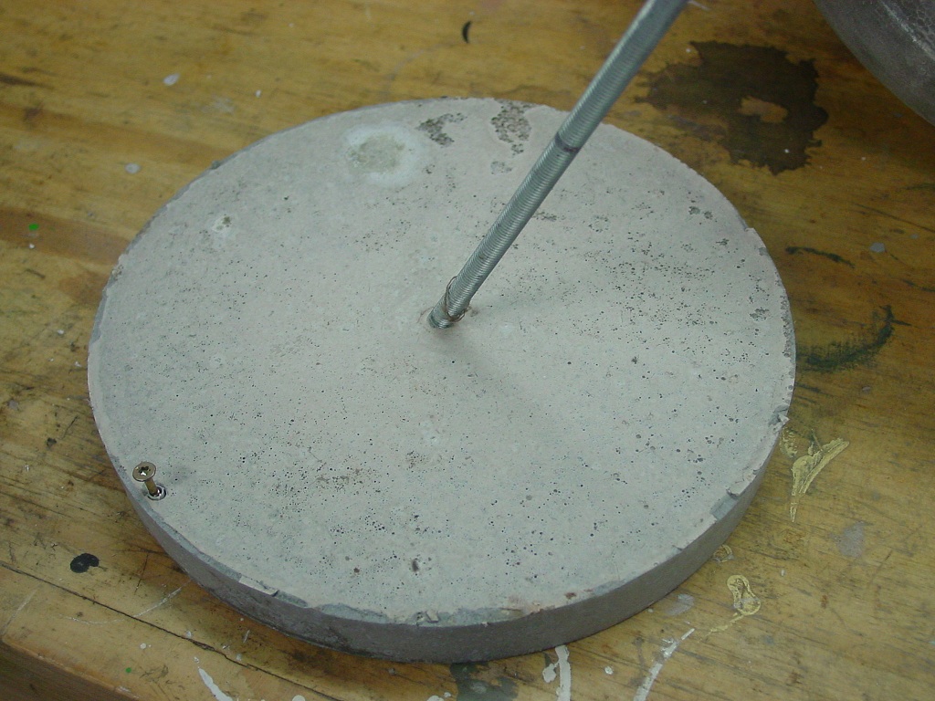

Ik heb ook nog een proefstukje gemaakt van het matariaal wat ik over had .

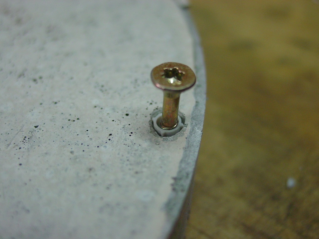

Gewoon een draadeind m8 ingegoten ,krijg het er met geen mogenlijkheid uit :goedzo:
Kun je nagaan hoe vast die houtmoeren met die grove buitendraad en opgelaste beton spijkers zitten.
Heb ook nog even een gat vlak naast de kant geboord om te kijken wat er gebeurd :?:
No problem :mrgreen:

Volgens mij had je gewoon die binnenmal met piepschuim kunnen laten zitten. :mrgreen:
Althans, het grootste deel.
Is naar ik het idee had, ook prima voor de demping?
Als je de bol aantikt, hoor je dan een effect als van een klok of iets dergelijks?

Hallo Hans :wink:
Je hebt helemaal gelijk ,met de binenbol er in zou ik te weinig volume hebben daarom had ik hem er bij de eerste al uitgesloopt .
Later reáliseerde ik mij dat ik met een verfstripper het volume naar wens aan had kunnen passen natuurlijk.
Beetje te enthausiast geweest :oops:
Bij de tweede heb ik hem er uit gehaald omdat ik twee indentieke bollen wil hebben.
Als ik er tegen aan tik geeft het een hoog geluid ,zonder galm.
een beetje als het word papercip mannetje wat tegen de binnenkant van je scherm tikt.

Bericht door rikpost »
RobT schreef:
Waarom heb je de bol eigenlijk niet een kleinere maat gegeven, of was daar een speciale reden voor?
Er is niet zo veel keus in die bollen dan had het 25 cm gewoorden in een bol van 30 cm te weinig volume en te dunne wanddikte :(
bas focal m180 schreef:
volgens mij geen sterke golf op een frequentie maar veel goljes verspreid over een groot frequentie spectrum die dus makkelijker te dempen zijn dan een grote .
Ja volgens mij word het een brei van golfjes die elkaar in de weg zitten de kans dat ze elkaar ergens versterken lijkt mij klein.
markbakk schreef:
rikpost schreef:
Ik dacht dat in een bol vorm staande golven niet kunnen ontstaan
Wat dacht je van elke golf met golflengte gelijk aan 2d, d, d/2, d/3 (d is de doorsnede van je bol)? Gelukkig kun je die heel effectief dempen met dempingsmateriaal.
Overigens is 2mm m.i. genoeg voor enige ontkoppeling. Een gehalveerd strookje tochtband en wat soepele rubbertjes helpen je al op weg. Maar ik kan me voorstellen dat je rubberringetjes tussen boutkopjes en chassis niet zo fraai vindt.
Wat de verhoudingen betreft heb je gelijk natuurlijk en bepaalde frequenties zullen elkaar best wel eens ergens ontmoeten .
Maar die zijn ook weer afgebogen .........iets zegt me dat het alemaal wel mee moet vallen ,onderbouwen kan ik het echter echt .
Nou ringetjes er tussen ,ik kan het proberen als het werkt vinden we er ook wel weer een oplossing voor op het esthetisch vlak :mrgreen:
Re: vierweg systeem met Dynaudio esotar en audio technology
Gewoon even in drie dimensies denken. Een golf die precies in het midden van de bol als een puntbron 'begint', wordt van letterlijk alle kanten weerkaatst. Met de goede frequentie heb je zo een prachtige staande golf. Ofwel: élke golf die door het geometrische midden gaat en de geschikte frequentie heeft, draagt bij aan de vorming van die staande golf. Ik zou zeggen: hang in elk geval een plukje dempingsmateriaal middenin de bol. :mrgreen:
serum
Berichten: 243
Lid geworden op: ma 18 jan 2010, 16:33
Bericht door serum »
een geluidsgolf is longitudinaal. Ik verwacht eerder bundeling dan afbuiging?
Wat is het frequentiegebied en wat wordt de binnendiameter van de bol?
rikpost
Berichten: 2487
Locatie: Heinenoord
:boos: :boos: :boos: :boos: :boos: :boos: :boos: Ik ben natuurlijk weer de enige die niet gestudeerd heeft!
markbakk schreef:
Hij word sowieso opgevuld met dempings matariaal.
Maarrreeee..... als de energie bron nu uit het hart van de bol zou komen zou ik mij er ook meer van voor kunnen stellen .
Maar die zit al assimetrisch ,anderzijds ...mag je geen paralellen wanden hebben om staande golven tegen te gaan .
En kun je een bolvorm natuurlijk ook als een groot paralel zien .
Naar mijn gevoel word het in die bol gewoon een zooitje sommige frequenties zullen elkaar inderdaad versterken .andere weer uitdoven.
Ik denk wel dat de hoeveelheid energie van twee golven die samenkomen minder groot is dan in een doos model, door dat het alle kanten op reflecteert.
De binnendiameter word 26.5 cm .
Het werkgebied zal zo tussen de 200 en 1200 hrtz komen dus in het overgrote gebied heb ik nog niet de ruimte voor een halve sinus ,dus ook geen staande golf.
Correct me iff iám wrong
Dan heb je dus over een krappe octaaf (650Hz - 1200Hz) kans op staande golven in de bol. Dempen!
