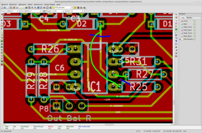

Er zit een fout in het door mij gehanteerde schema (niet dat van Peter.)
IC1B en IC3B zitten verkeerd.
Deze moet gespiegeld worden.
Of terwijl de aansluiting van pin 6 en 5 wisselen!!! bestaande situatie
Juiste situatie.
Hoe los je dat op. Op de blauwe plekken de print baan door krassen
De groene verbinding maken en R25 los halen en aan R27 solderen.
Dit zelfde moet ook bij de IC3 gebeuren.
Juiste situatie.

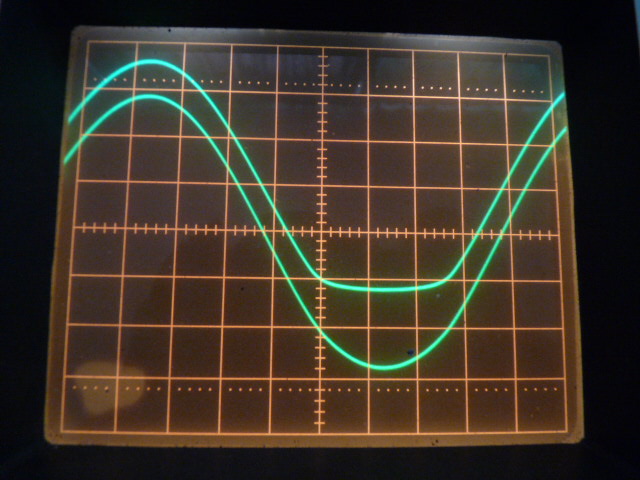

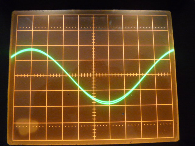

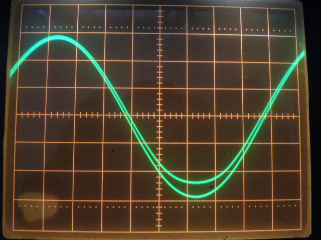

Even wat plaatjes van de metingen met de scoop.
Er staat hier een probe op de in en uitgang van de meet kast.
De versterking van de kast is 1 dus in en uitgang zijn gelijk aan elkaar.
Nu eerst aangebonden 0.256V AC Al een klein beetje verschil zichtbaar maar kan nog.
Volgende foto is 0.403V aangeboden zou nog geen probleem mogen zijn. Helaas je ziet nu al dat het signaal aan de uitgang van de kast begint te klimmen een kleine DC offset dus.
Dan naar 1.015V toe dan zie je dat er al een behoorlijke DC offzet is gekomen en de afvlakking aan de onderzijde is echt veel. scoop met instellingen laatste mneting. De 1V zou deze schakeling ook nog prima aan moeten kunnen lijkt mij.
Het kan volgens mij niet kloppen dat ik nu niet meer als 0.3V naar de geluidskaart kan sturen?
Wie helpt mij op weg?

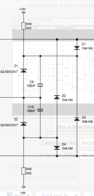

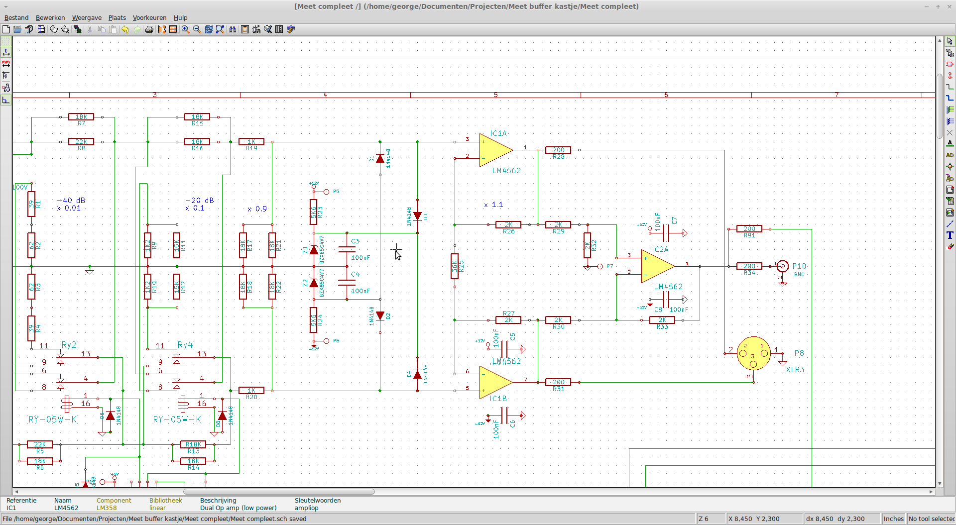

Ik zit dus op dit stukje te broeden maar kan daar wel wat hulp bij gebruiken.
Het is volgens mij de bedoeling dat de zeners een spanning creëren van 4.7V de andere 4 diodez moeten er voor zorgen dat als de spanning van het aangeleverde signaal hoger wordt dan 4.7V deze wordt afgevlakt.
Meet ik de waarde van de zeners dan heb ik allen maar de 4,7V spanning op de zener staan van de positieve poot.
De waardes van de negatieve poot ligt lager.
ongeveer 2V of zo moet ik nog even exact meten zo.
Aangezien ik het ook zo heb opgebouwd verwacht ik dat er mogelijk met dit stukje dus iets niet juist is.
Maar wat?
Kijk ik naar de positieve poot dan zou die goed moeten zijn en staan de negatieve precies omgedraaid.
Op zich lijkt mij dat wel juist maar is dat ook zo?
Maar wat?

Zonder IC1 hetzelfde resultaat.
Conclusie het moet dus wel in het stukje met de diodes zitten ik zal er eens een foto bij plaatsen misschien zien jullie wat ik nog mis.
Het gaat fout na weerstand R19 tot dan is het nog een mooie sinus. Meet ik de spanning over de zeners dan meet ik over zener Z1 4.17V DC over Z2 meet is 3.3mV DC
Meet ik dan de weerstand over Z1 dan meet ik niets meet ik de weerstand over Z 2 dan heb ik ongeveer 200 ohm.
Vermoedelijk zal de C4 het probleem zijn.
Wel toevallig dat dit voor beide annalen gelijk op gaat dan.
Groetjes George
Groetjes George

Gelijk maar even de C er uit gesloopt maar de spanning blijft gelijk.
Geen verschil dus.
Zou de zener overleden kunnen zijn?
Of zie ik iets over het hoofd?
Geen verschil dus.
Re: Arta Versterker plus RIAA Meetkastje
Daar zit ik dus ook aan te twijfelen maar dan staat deze ook verkeert in het schema.
Van af deze zijde word namelijk een negatieve spanning aangeboden.
Wat ik me ook zou kunnen voorstellen is dat de zener en de weerstand van plaats moeten wisselen.
Groetjes George
Groetjes George

Zener Z2 staat volgens mij goed in het schema, maar aangezien je na deze zener geen spanning meer hebt, zit er of ergens een diode verkeert om of is kapot.

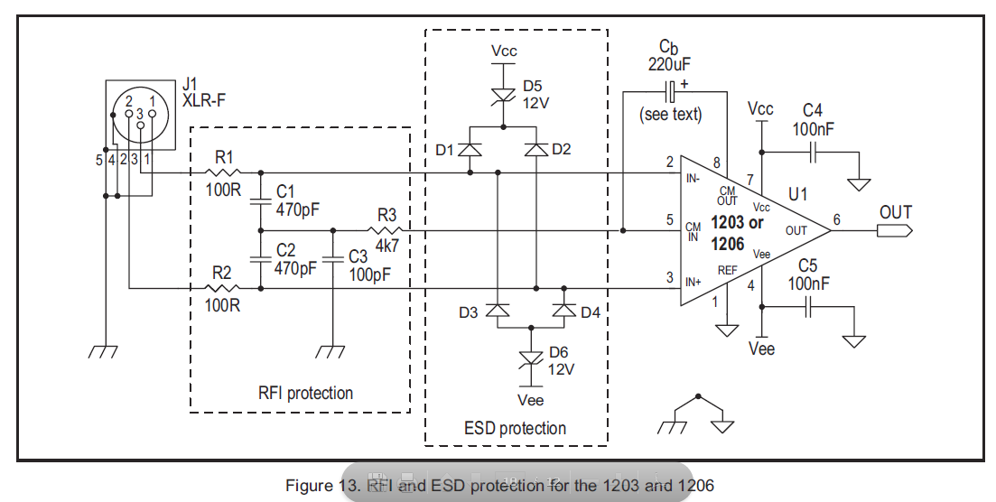

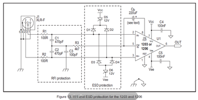

Volgens mij heb ik het lek boven, die hele opbouw met zeners en dioden klopt niet.
Het moet zo:
Het moet zo:

Schema klopt, maar uw gebruikte weerstand volgens mij niet, lijtk me 56k te zijn ipv 5k6, wat er voor zorgd dat de 4V7 niet behaald word, te kleine zenerstroom.
mvg Rudy
mvg Rudy

Dan zou de positieve kant ook geen spanning kunnen geven. Zie op de foto dat de weerstanden aan de pos en neg kant hetzelfde zijn.Rudy schreef:Schema klopt, maar uw gebruikte weerstand volgens mij niet, lijtk me 56k te zijn ipv 5k6, wat er voor zorgd dat de 4V7 niet behaald word, te kleine zenerstroom.
mvg Rudy
Waar de denkfout zit, is het feit dat de zaak als overspannings beveiliging ( crowbar) moet werken. Zoals het nu zit zijn er twee gestabiliseerde voedingen gemaakt die in verbinding staan via de gewone diodes met de signaal lijn. Als je naar het crowbar schema kijkt ( in dit geval van een That balanced line receiver) moeten de zeners naar de voedingslijnen gekoppeld zijn en niet zoals hier naar massa.

En dat kun je simpel oplossen door de zeners op de plek van de weerstanden te zetten en de laatse weg te laten.

Wat je nu aan het maken bent is een beveiliging die werkt op een waarde van de zener bovenop de voedingsspanning ( in dit geval 27V ) , daar het origineel correct uitgevoerd beveiligd op ~5V.
En de opamp gaat nog steeds stuk bij ingangen tot 27V piek. Hoger dan de voedingsspanning is NO GO bij een opamp.
mvg Rudy

Volgens mij gaat ie er weer 4,7v zeners gebruiken, met 12 volters gaat het inderdaad niet goed!

Je kunt die zeners beter gewoon weglaten, de spanning wordt dan begrensd op Vs + 0,6v.
Aangezien je de zaak gebalanceerd hebt uitgevoerd, kan de schakeling 30 volt top-top aan.

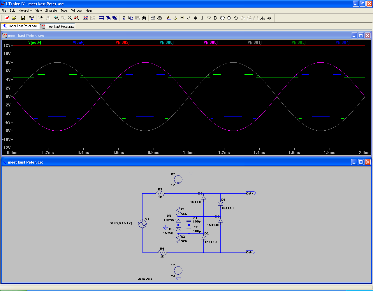

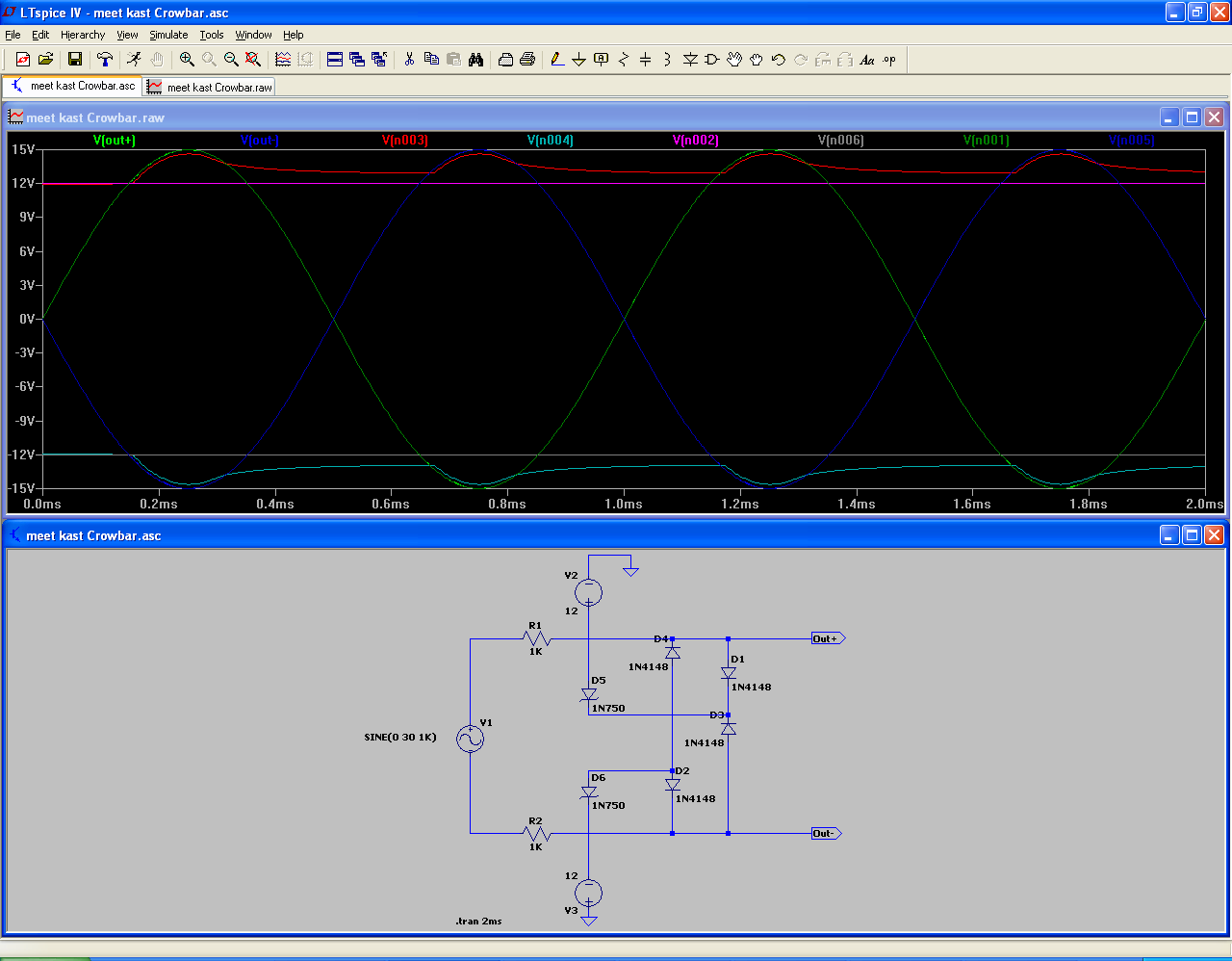

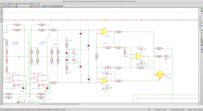

Om dat ik het nog niet helemaal zag zitten ben ik maar eens wat gaan simuleren.
Aangezien ik nog nooit eerder met Spice gewerkt heb eerst maar eens uitgezocht hoe dat werkt.
Ik heb nu dus 2 simulaties gemaakt waar bij alleen de uitvoering van Peter werkt!
De crowbar zo als door DS32man is aangedragen doet niets volgens de simulatie
Eerst het origineel van Peter. Dan de Crowbar Daar heb ik een spanning van 30V gesimuleerd en nog worden de sinussen niet afgevlakt.
Het kan natuurlijk dat ik het niet goed heb gesimuleerd, het is tenslotte voor het eerst dat ik hier mee werk.
Maar vooralsnog zal ik het origineel weer terug bouwen.
Ik zal waarschijnlijk dus toch ergens een kapotte diode hebben zitten als ik dit zo zie.
Wel frappant dat dat toevallig op beide circuits het zelfde is.
De Spice bestanden even bijgevoegd mocht iemand er mee aan de gang willen. Groetjes George
- Berichten: 28468
- Locatie: Bananenrepubliek
Dat ie bij 30v nog niet afvlakt klopt wel, dat doet ie pas bij 30v + zenerwaarde. Maar wat er in jouw begin meting fout gaat is dat de schakeling wel gaat begrenzen op de negatieve helft en de dc instelling verschuift. Eigenlijk zou je de rest van de opampschakeling ook moeten simuleren. Twee diodes tegelijkertijd defect lijkt me sterk!
