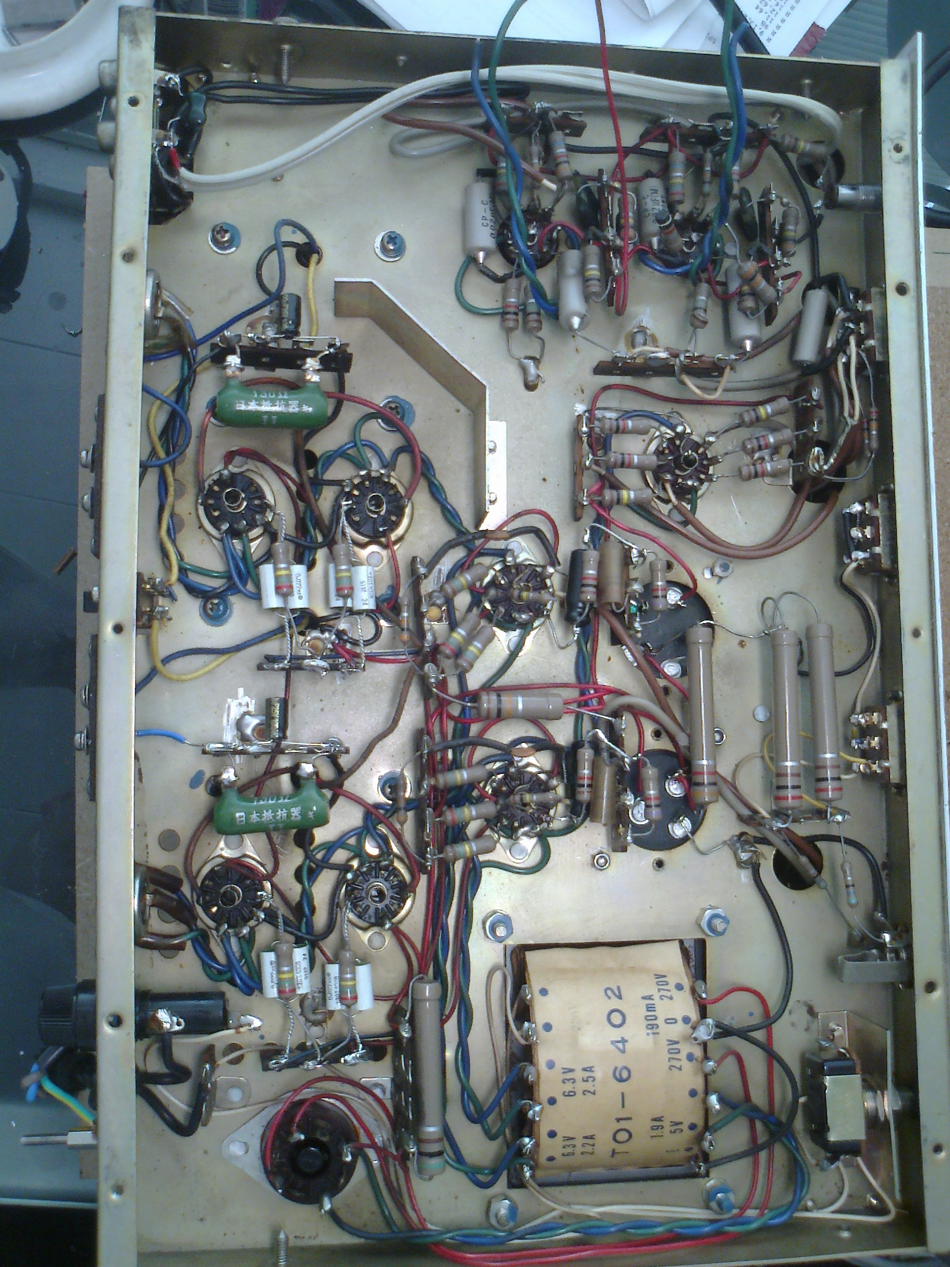

gisteren alles nagekeken,daar uit bleek dat er al het nodige wat afgekoppeld.
-8/16 ohm schakelaar
-fase omkeer schakeling
-speaker/hoofdtelefoon schakelaar.
nu wil ik het hele phono gebeuren ook uitschakelen.

Er is dus al eens in 'gespit' Dré, die drie punten zijn al voor je gedaan, scheelt weer. Maar dat kan ook een nadeel zijn... :-$
Re: opknappen/modificeren wembley model two twelve
ik zou niet weten waarom,dus vertel! :mrgreen:

Wel, je weet nooit of vorige eigenaren ook aan het 'modificeren' zijn geslagen wat in sommige gevallen misschien tot degeneratie zal hebben geleidt :mrgreen: Maar gezien je ervaringen tot nog toe en aan de foto's te zien, zal dat bij jou versterker waarschijnlijk niet het geval zijn geweest 8)

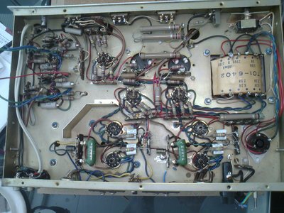

alle onderdelen vervangen en nu zijn er een paar kleine probleempjes....
-ruis op beide kanalen met een klein brommetje
-de ene uitgangstrafo wordt warmer als de andere(lees lauw)
-de voedingstrafo wordt echt bloedheet(phono gebeuren afgekoppeld)

Dat de trafo heet wordt is algemeen bekend.
Vaak wordt de GZ34 afgekoppeld en diodes erin geplaatst.
Dat was met die van mij ook gebeurd.

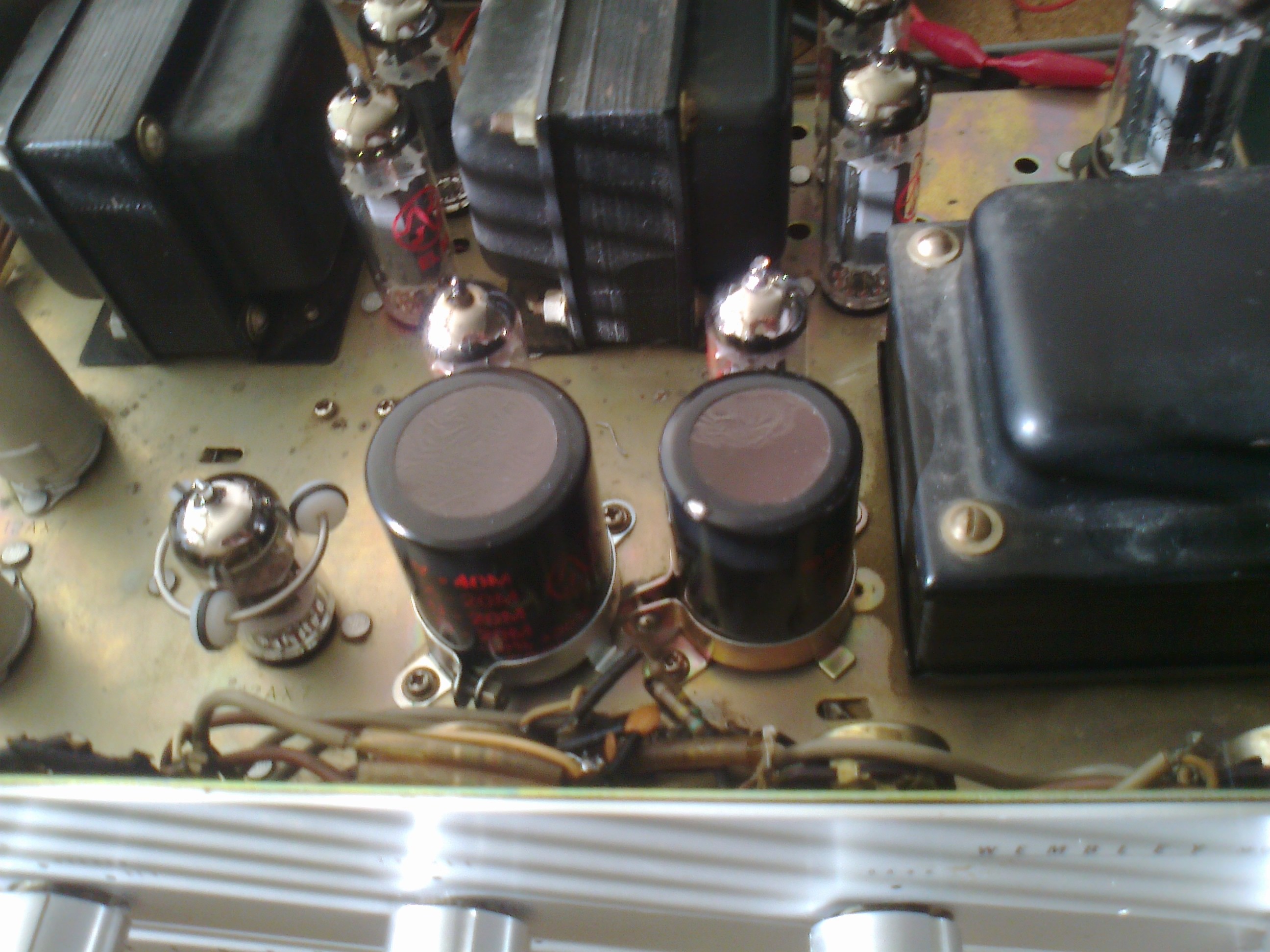

Wat voor elco's heb je er nu in? Foto misschien?
jj elco`s voor de voeding
verder panasonic en tad en als koppelcondensators russusche p.e.t.
is het dan niet wijzer om er een zwaardere trafo in te zetten?

Op zich ziet het er allemaal netjes uit.
ALs die van mij opstart komt er een licht brommetje uit.
Maar als hij eenmaal warm is dan hoor je hem niet meer.
Misschien dat iemand anders nog wat weet?

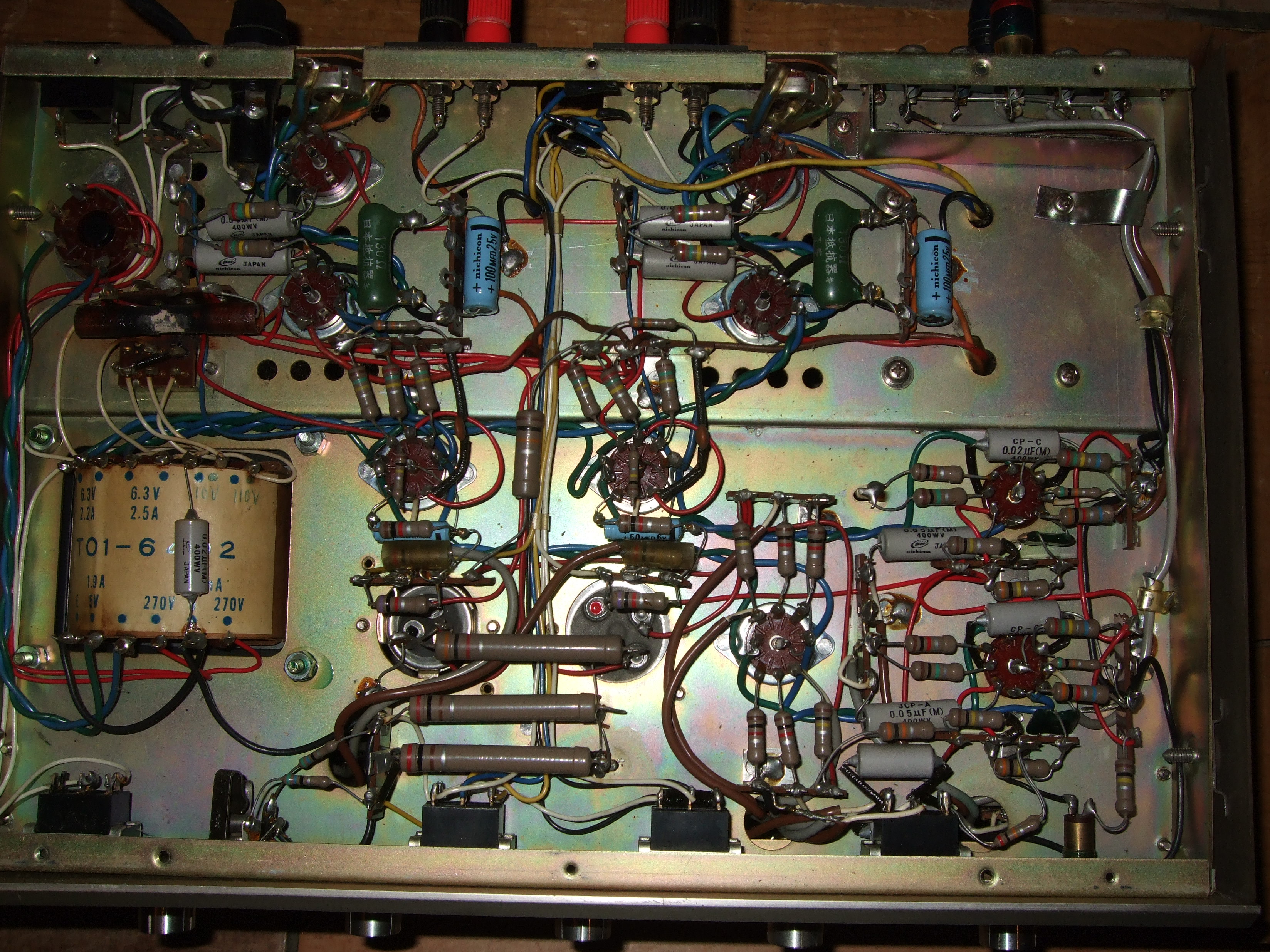

Wat ik nog wel mis is een condensator op de trafo.
Ik heb de foto even van Sander gepikt. Maar op de mijne zit er ook een.
Van slechte voetjes kun je gekraak en ook ruis krijgen.
Die is dus wel verdwenen. :D
Op de eerste foto's staat hij er wel op.

Klink maar bedenkelijk,een UGT warmer als de ander en voeding gloeiend :shock: .
Wat zijn de spanningen over de twee 130ohm weerstanden (niet gesplitst zeker :( ) bij de eindbuizen ?
