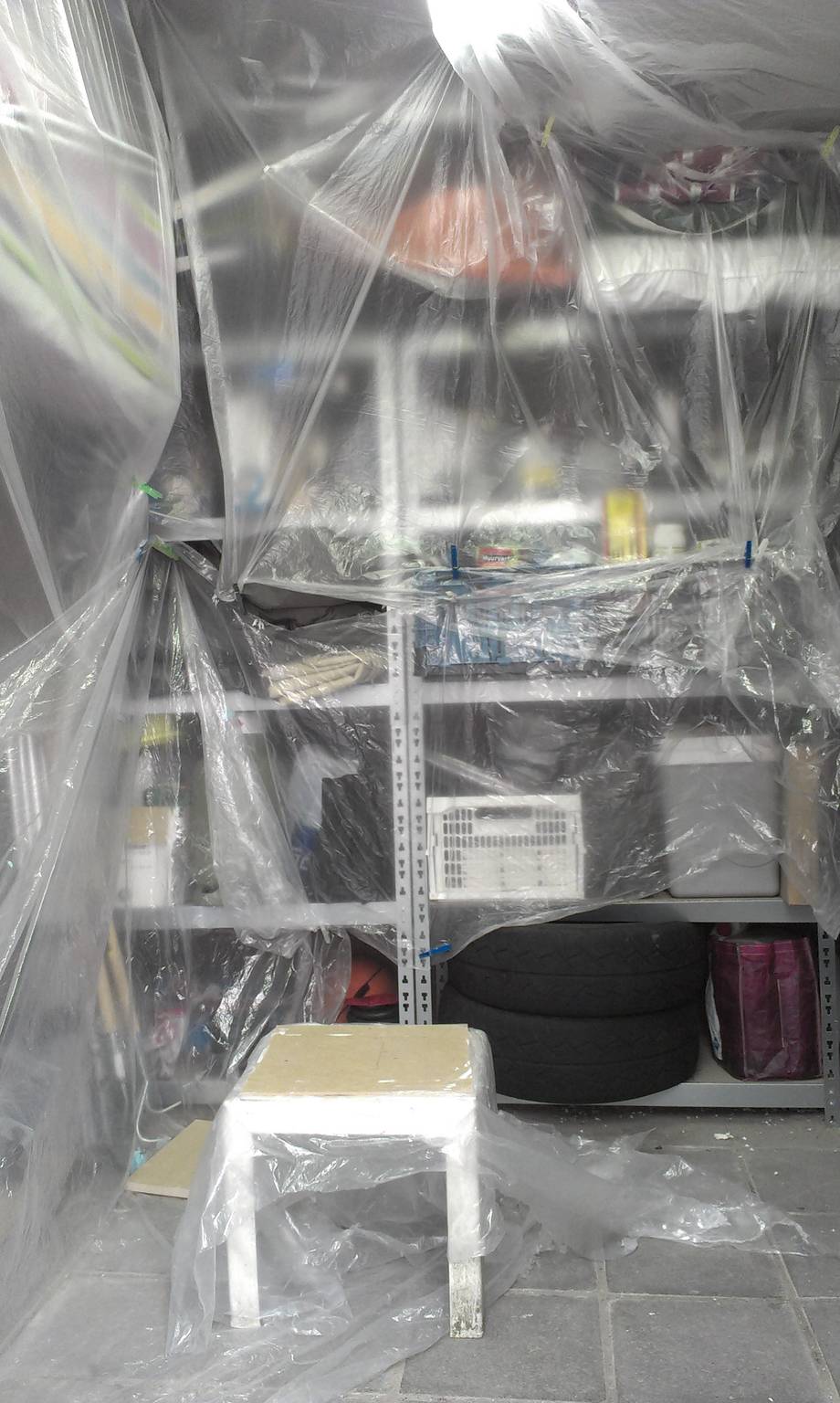

Nog iets wat me opviel. Er zitten allemaal kleine stofjes/haren in de lak, maar meteen al na het rollen. Ik vermoed dat dit komt omdat de rollers in een geopende verpakking hebben gezeten, die in mijn huis (alhoewel opgeborgen) toch stofjes en katten haartjes opgepikt hebben die zo in het verfwerk gekomen zijn. Dit omdat het steeds minder werd naar gelang ik er meer mee rolde. Voor de zekerheid de volgende ronde toch maar met een verse beginnen die ik nog ga halen! Ik hoop ook dat wat er toch in komt, na het schuren/polijsten/poetsen niet meer te zien zal zijn/opvalt.
In ieder geval zal ik voorlopig genoegen (moeten) nemen met het resultaat. En als ik niet tevreden ben en ze tegen de tijd dat het er financieel weer in zit nog niet zat ben ( :roll: ) schuur ik ze nog eens super glad en laat ze dan mat wil (ála piu musica) spuiten (het originele plan). Maar dan kijk ik in de tussen tijd niet een X periode tegen kaal MDF aan. En ik heb goede hoop dat dit wél tot een bevredigend resultaat zal komen :D

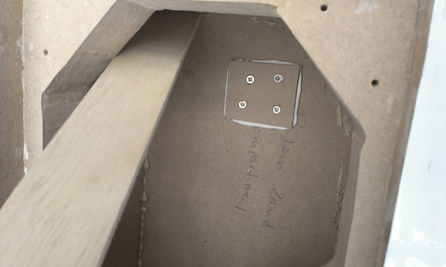

Verder vroeg ik me af waarom ik niet wat meer moeite had gedaan na het frezen van de woofer gaten de binnenkant af te schuinen, ik denk niet verder naar gekekekn omdat ik van te voren dacht dat er geen ruimte inwendig voor over zou zijn. Anyway, nu toch maar wat op bedacht. Niet de meest wonderschone oplossing, maar wel fijn dat de inginieurs in Noorwegen niet voor niets een woofer met zoveel ademruimte hebben ontworpen :sure: . Hopelijk geeft het akoestisch ook nog wat verbetering O:) .
Pic's:
Eerst gatenkaas van maken, daarna uitsnijden en beetje bij vijlen.
Resultaat :-)
Resultaat :-)

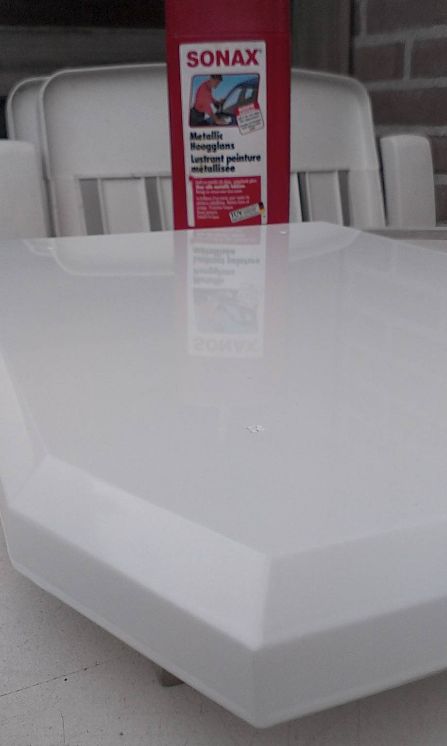

Ik heb de voetjes helemaal opgeschuurd tot korrel 2500 en opgepoetst en..... zo strak als een gestuwde tiet :-# :lol:
Sorry, liet me even gaan in een moment van vreugde haha....
Ik weet dat de methde werkt nu :), en van de stofjes is niets meer zichtbaar. Er zijn nog wel puntjes voor verbetering, maar dan moet ik nog meer lak lagen aanbrengen en schuren etc. , en daar ontbreekt me nu de tijd gewoonweg voor. Dus voor nu ben ik tevreden, het ziet er in iedergeval niet meer uit las een bollenveld haha...
Verder gaan de zuilen nu in de laatste twee laklagen alvorens ze ook de polijst behandeling te geven. In een poging de stofjes, waarvan ik vrijwel zeker weet dat 90% er tijdens het drogen in valt, tegen te gaan heb ik een afdekzijl opgehangen om in ieder geval opvallend stof tegen te gaan (heb een golfplaat dak met openingen wat ventileerd, denk dat dit veel kwaad doet), zie pic's.

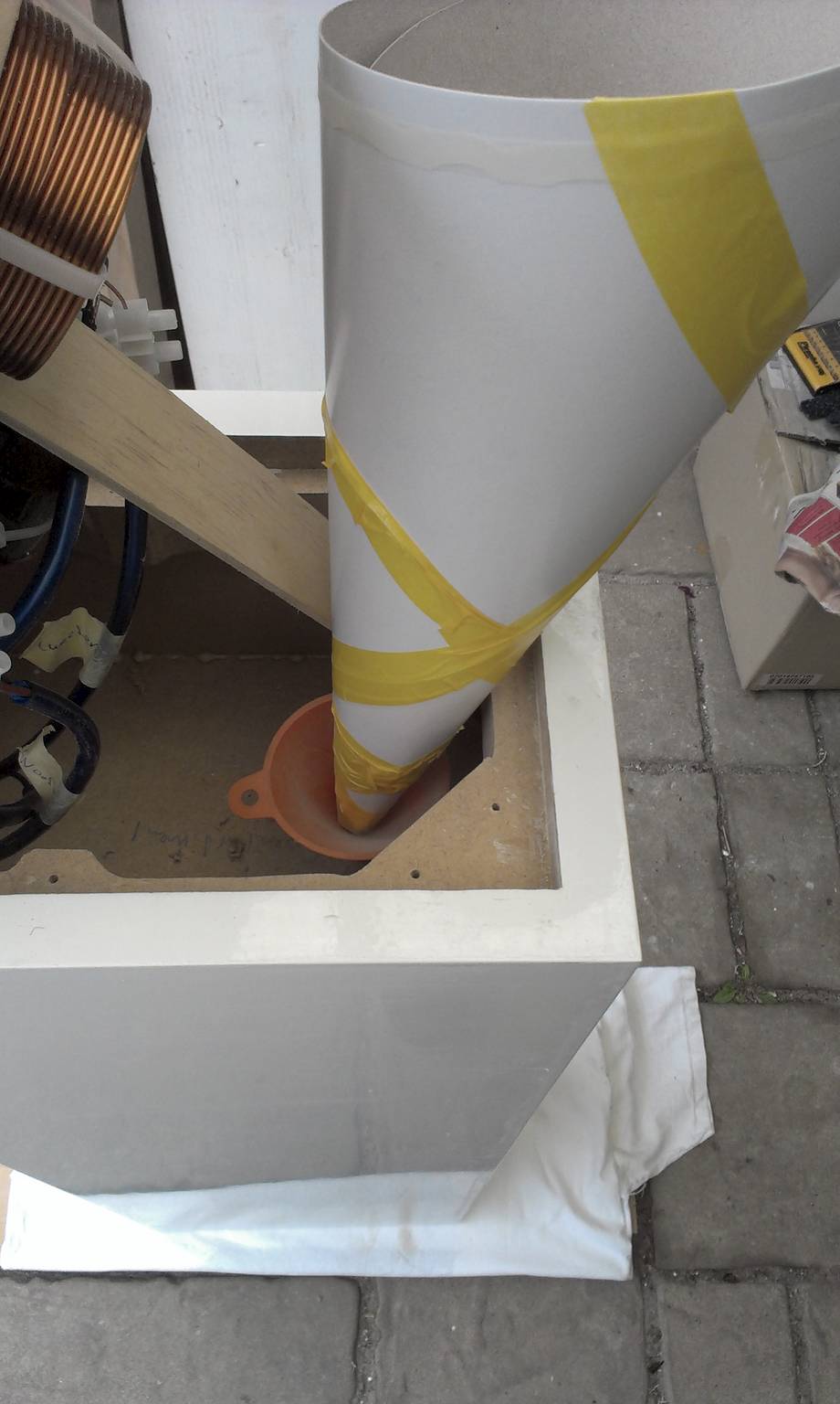

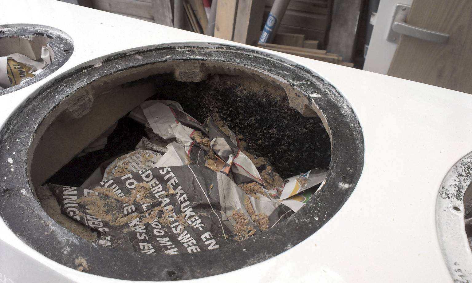

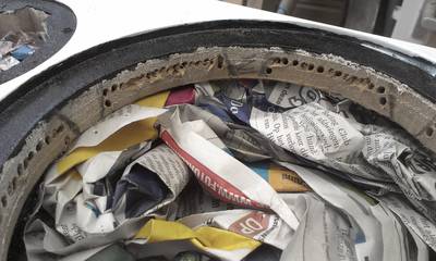

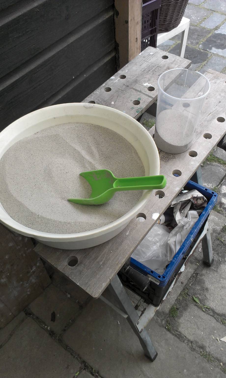

Zand vullen, beiden speakers hebben nu ruim 8kg zant in het compartiment tussen filter en speakers dat loos was.
Gedroogd zilverzand. Ging het best in dunne laagjes op een dienblad laten drogen.

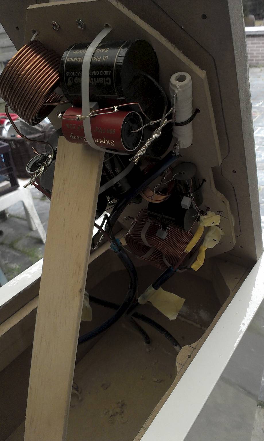

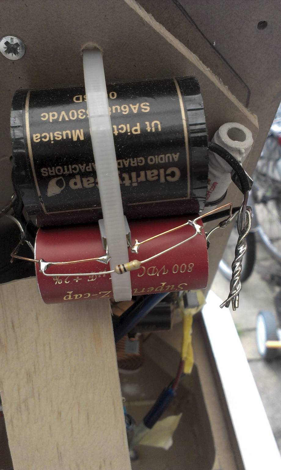

Nog extra tweak van TG, weerstandje over de caps met zeer kleine capacitive werking als by-pass cap. Baat het niet schaad het niet?
En weg zijn de kroonsteentjes, welkom zilver soldeer :D

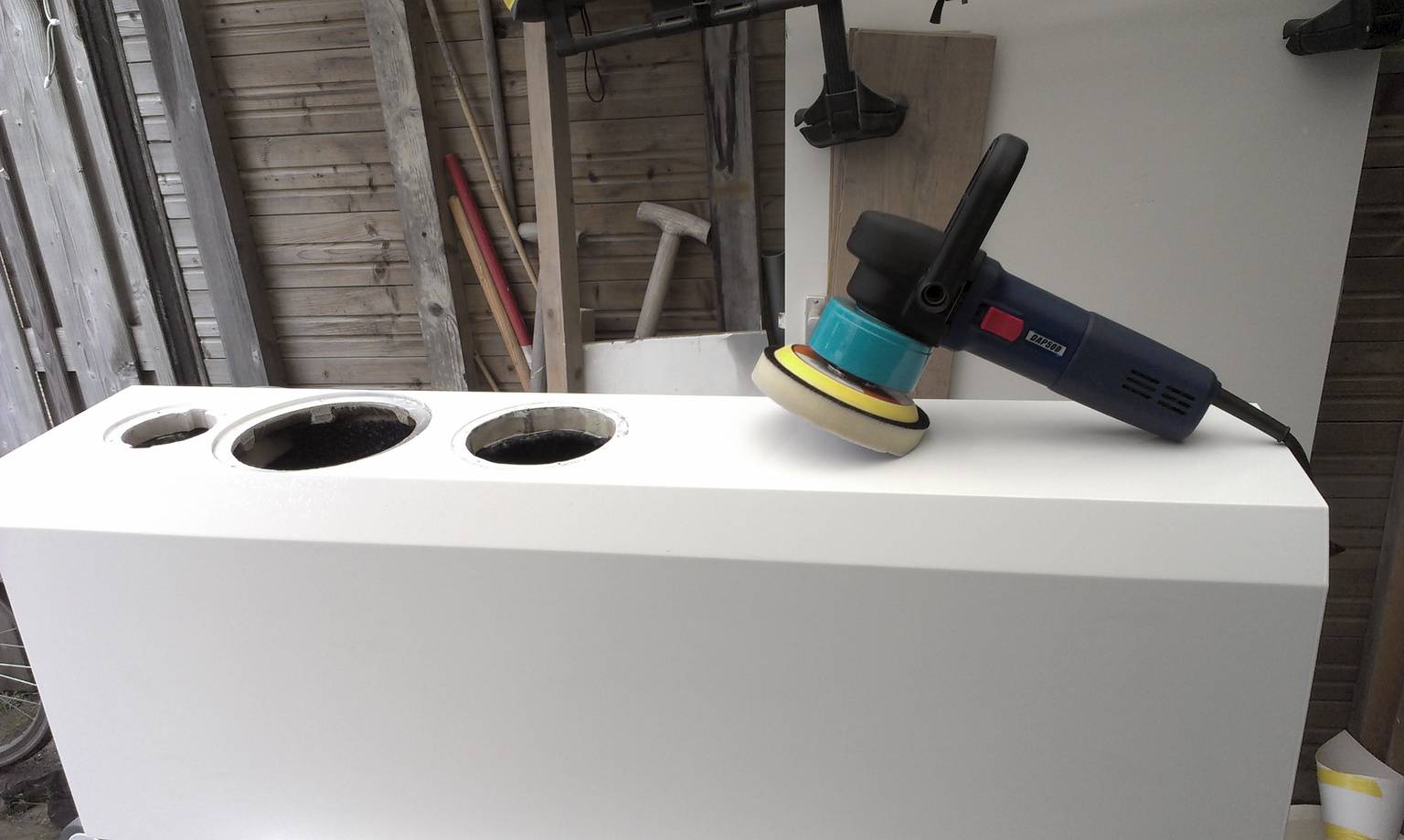

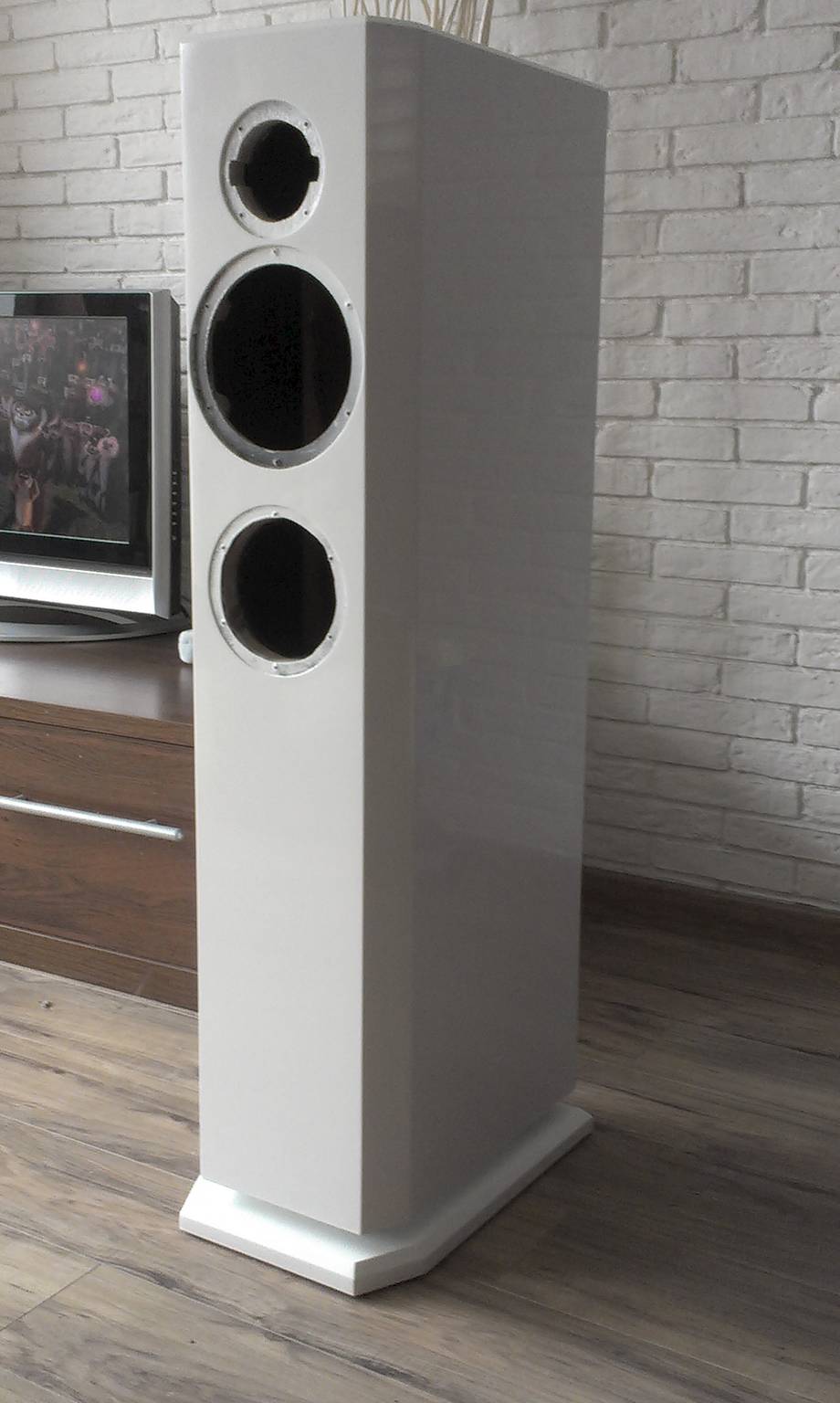

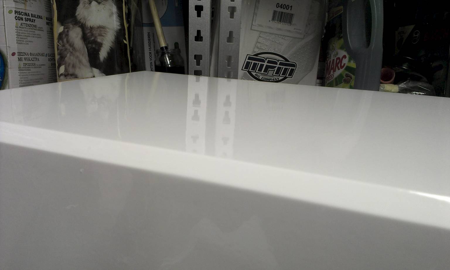

Na alles opschuren tot korrel 2500 met de machine polijsten. Daar kan je met de hand echt neit tegenop!

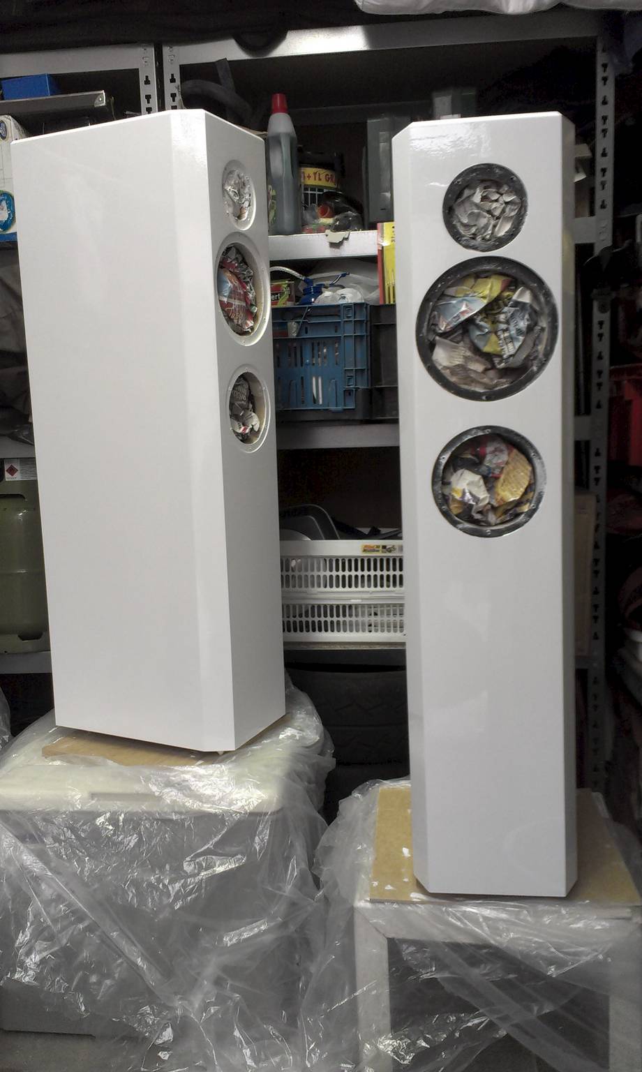

Zo, ze staan weer op hun voetjes klaar voor driver montage. Wat zijn ze zwaar nu, phew...

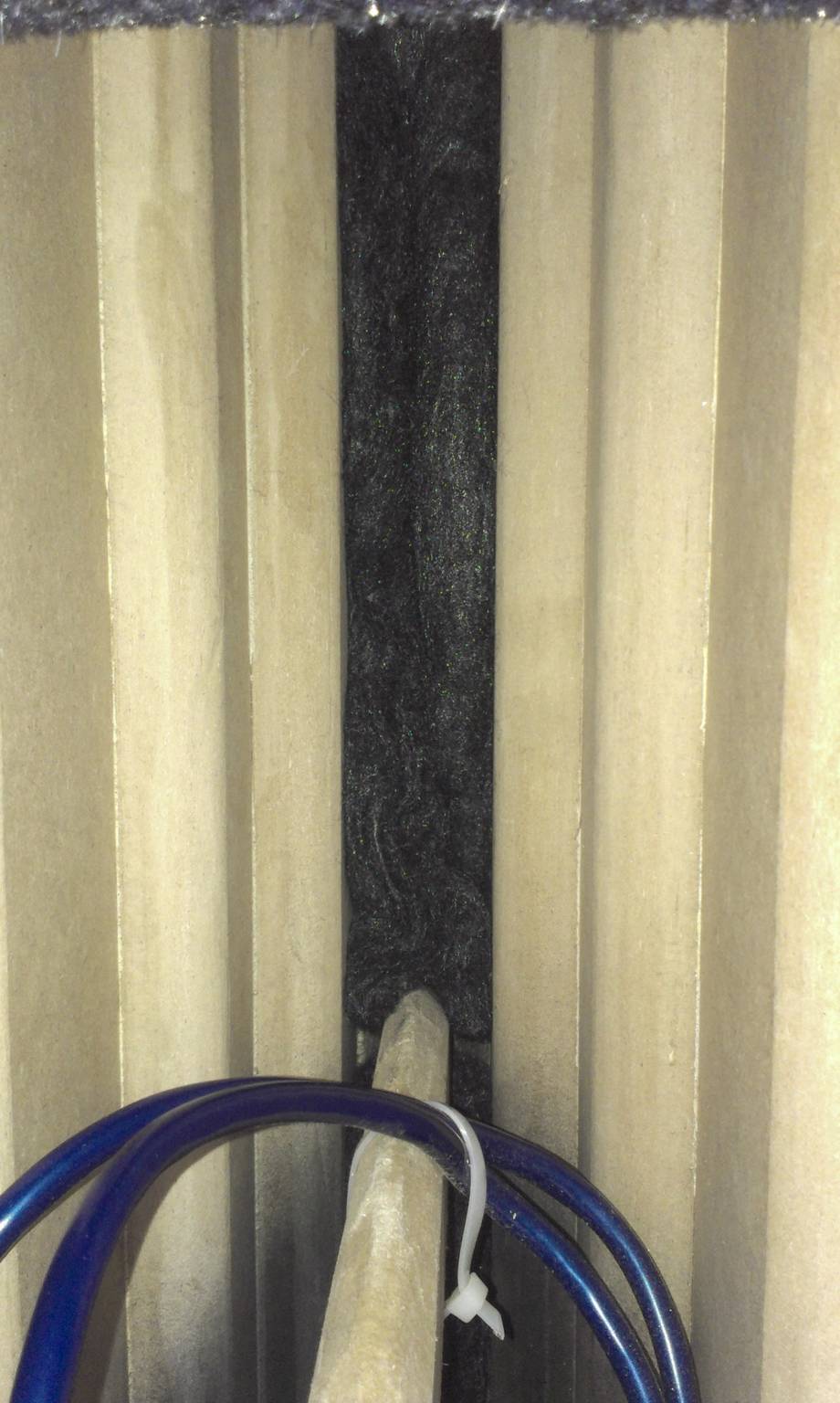

Toch nog wat demping aangebracht tussen de difusors achterin. Verdeeld over 2 speakers 1 mat sonofill. Een eerdere test met sonofill veroorzaakte een dermate dun laag door verminderde poort output dat ik het er weer uit had gehaald. Nu met iets minder en op andere plak nog eens proberen.

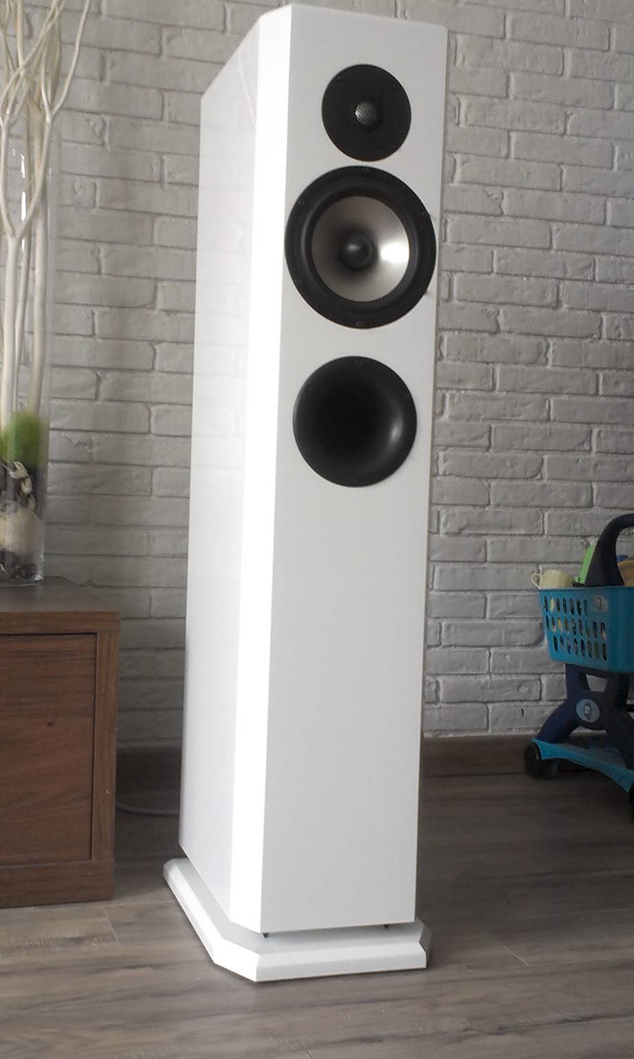

Ze staan weer speelklaar!
Nog wat dichterbij
Nog wat dichterbij

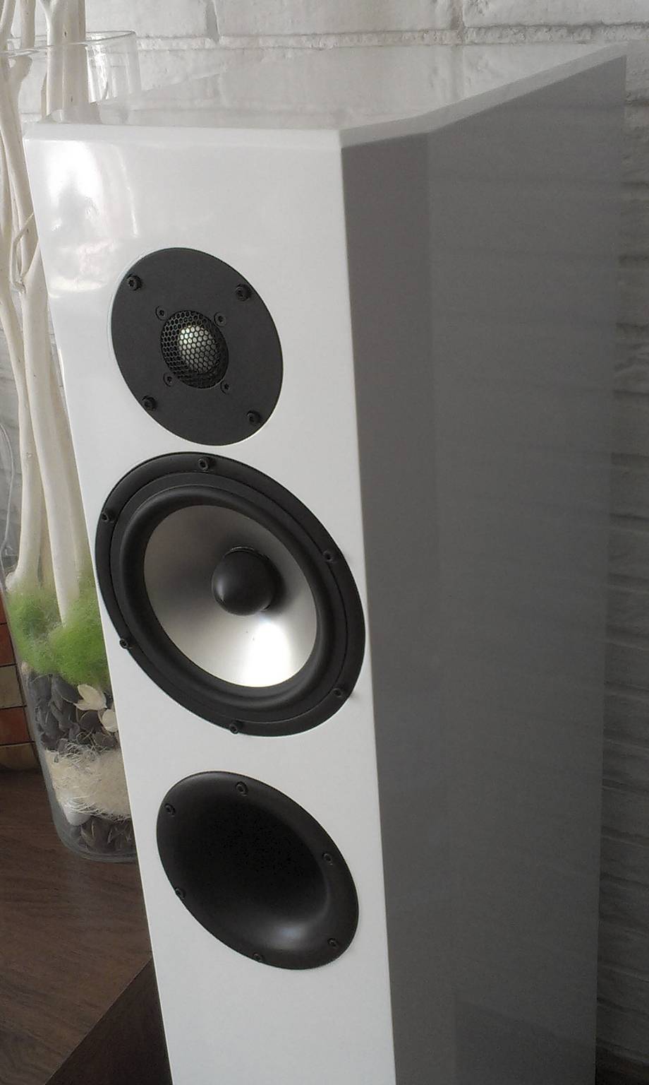

Eerste gedachten:
Ik ben erg blij met de keuze voor wit. Tenzij ik er met me neus bovenop ga staan zien ze er geweldig ui!
Ik heb nog niet veel kunnen luisteren, en toen ik kon was ik erg moe, maar ze klinken in mijn oren gewoon erg goed, echter me eerste gedachten was dat ik de demping er meteen uit ging rukken, ik herinerde me meer laag. Maar ik heb veel veranderd, bron, kabels, akoestische aanpassingen speakers.... ik ga er eerst maar eens wat beter en met gevarieerde muziek naar luisteren voordat ik echt oordeel.
Voorlopig ben ik erg blij dat ze weer staan en dat het weer tijd is om te genieten :D
Mocht iemand erg benieuwd zijn en ze willen horen stur gerust een PB, want gezien het gewicht zullen ze neit naar Breda o.i.d. komen =; :roll:
Als iemand met een goede referentie en kritisch ook zijn oordeel wil geven zou ik daar op mijn beurt erg benieuwd naar zijn, want ik vind het goed klinken, maar heb zelf niet de referentie die sommigen hier hebben...
And now... relaxen O:)

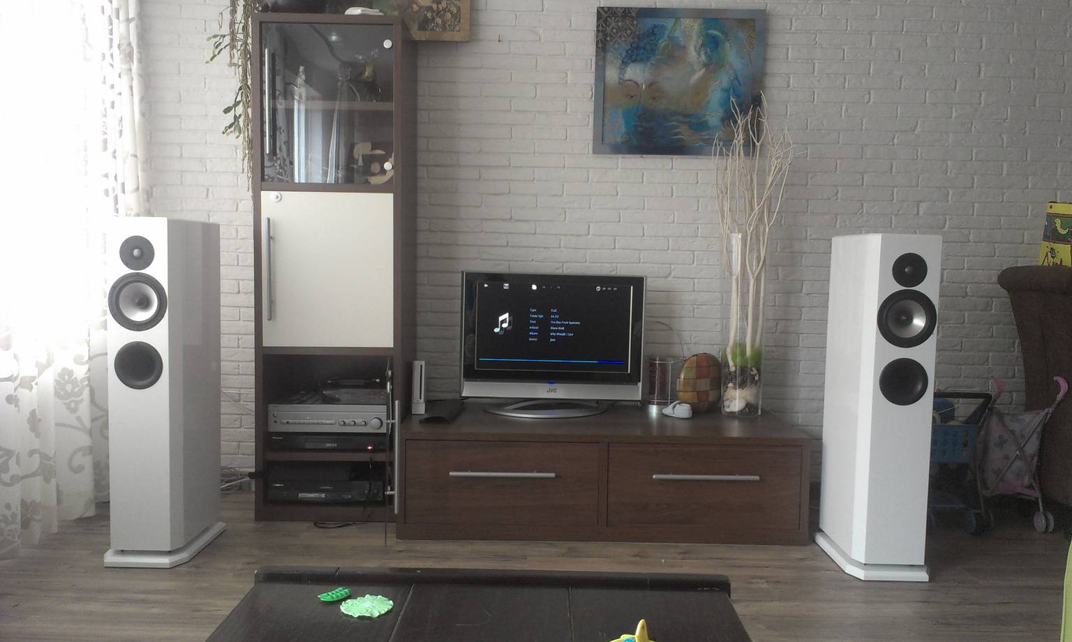

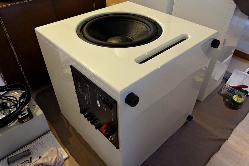

Berichten: 17865
Re: DD8 MkII ála L'orfeo
Naar aanleiding van de foto.
Speel ook eens even met een beetje indraaien van de luidsprekers, het kan soms heel veel schelen.
Ze lijken mij de moeite waard om het te optimaliseren, en zo zwaar zijn ze niet. :lol:
Maar wel een erg mooie set. :kwijl:
Dankje O:)
Goede tip. Ik had toen ze nog kaal waren er al een beetje mee gespeeld, maar in deze stand qua indraaing (geen indraaing) klinkt de muziek het meest ruimtelijk. Maar misschien toch nog eens proberen, misschien maar een heel klein beetje indraaien? Ik laat het je weten hoe dat uit pakt.
Overigen komt er ook een neiuw audio/tv meubel, die een stukje smaller is, en de zuil aan 1 kant verdwijnt. Dus dan kan ik met de breedte waarin de speakers staan ook nog wat meer varieren en spelen :) .
Onder de voet zit overigens meubel vilt, en ik kan ze makkelijk verschruiven. Als ik er echt even voor ga zitten trek ik ze wat naar voren zoals op de foto, en normaal staan ze 5cm van de muur ofzo.
Dat is overigens ook een verschil met de sonofill er in, ze klinken nu veel minder boomerig zo vlak bij de muur, ze klinken zelfs behoorlijk goed zo vlak bij de muur, ook qua ruimtelijkheid, veel meer als voorheen. En als ik ze ongeveer een 50cm a 70cm van de muur af trek bouwt de ruimtelijkheid zich alleen maar verder uit, en valt het laag helemaal op zijn plek, waarbij varieren tussen 50cm en 70cm de prominetheid van de bass bepaald, maar bij normale opnamen klinkt 50cm uitstekend.
