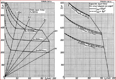

Ik simuleer net even een diode met forward R van 240 Ohm om te kijken of je zo ook een buizen EZ81 gelijkrichter kan simuleren in spice
er gaat 300 Veff in klopt het dan dat je 311 Volt over houd bij een belasting van 150 ma
Of moet het lager uitkomen dan de Veff ik heb namelijk niet erg veel ervaring met buizen diodes
Re: Bouw/modificatie verslag Mable VT86PP 12ax7 EL84 :D
Kijk,hier de krommetjes van een EZ81.
Voor 300V interpoleren tussen 250 en 350V
