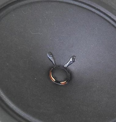

update
wacht op filter onderdelen
de wizzer van de Senon vewijderen
wat zou dat uithalen
iemand hier ervaring mee..
enkel plaatsjes als voorbeeld
met binnen toeter
met binnen toeter
zonder toeter
zonder toeter

ik zou verwachten een rustige afval in het hoog, minder resonanties in t hoog. iirc heb ik dat K&T ook gedaan bij een Visaton breedbander die ze met tweeter inzetten

Het hoog zal ook minder ver doorlopen wanneer je de whizzer verwijderd, aanvullig met bv een supertweetertje is dan wel nodig, en nog beter voor het afstraalgedrag ook natuurlijk.
mijn foto is van een Monacor breedbander :)
heb 4 stuks Senon FR dus kan van twee de whizzer verwijderen
verwacht dat typische keelklank (zo noem ik het maar)
wat ik vaak bij breedbanders met zo'n toetertje meen
te horen zal verdwijnen.

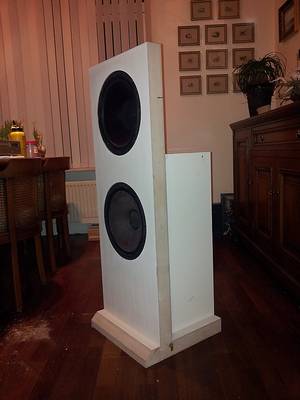

Dit was de test opstelling om het open baffle fenomeen te beluisteren.
En ik moet zeggen het klonk veelbelovend eigenlijk om sommige vlakken mooier dan mijn vorige speaker een blh met de fostex 206 in een kast voor de 208.

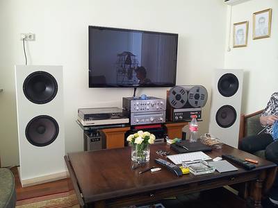

Na toch snel een paar maandjes luisteren had ik besloten (mijn vrouw eigenlijk)dat er een andere vorm moest komen van de grote frontplaat van 25mm mdf.
Nu kom ik uit de metaal en vindt alles wat lomp en zwaar is gewoon super,via via heb ik wat platen mdf gekregen van 60mm dik,hier heb ik dan de frontplaten van gemaakt met voet.
Op de foto zitten de bas kasten er nog niet achter hier was ik nog over aan het denken :sure:
Maar dat ze er moesten komen was duidelijk weinig laag maar het klonk lekker droog gelijk de blh.oren
Dus nu luister ik sinds gisteren met baskasten en het verschil is goed hoorbaar en lekker.
Ik hou van annaloog maar dat zullen jullie op de foto wel gezien hebben,achter de tv hangt wel een mac mini voor de muziek met andere da converter,ben natuurlijk niet hellemaal van het stenen tijdperk.
Dus eerst maar weer eens lekker luisteren voordat ik met het filter of met de demping van de kast ga experimenteren,ik wil de verschillen gewoon goed kunnen horen.

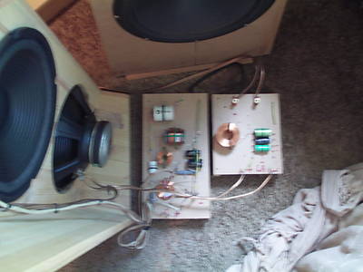

filter 3 weg 12b db klaar
schema wat aangepast post ik binnenkort
klank stuk beter dan de 6 db uitvoering..
keel klank is er nog steeds :twisted:
foto
filter mk 2
filter mk 2

Om die keelklank te elimineren werkt open foam tochtband erg goed, aanbrengen tussen whizzer en conus om resonanties tussen de twee te dempen. Zie ook mijn hoorn-reflex met eminence bèta 12 lta voor meer mods.
Mvg Reinder

Aiiii, waarom nou meteen die toeter er af.. Een beetje tochtband bij de Action kost nog geen euro, had het even geprobeerd. Ik had de tip van audiokarma en dacht ook van 't zal wel, maar het werkt echt heel goed!
Enfin, gedane zaken nemen geen keer, een tweetertje zal sowieso beter afstralen natuurlijk. Waarom niet gewoon een goedkope Dayton tweeter van een tientje of zo?
