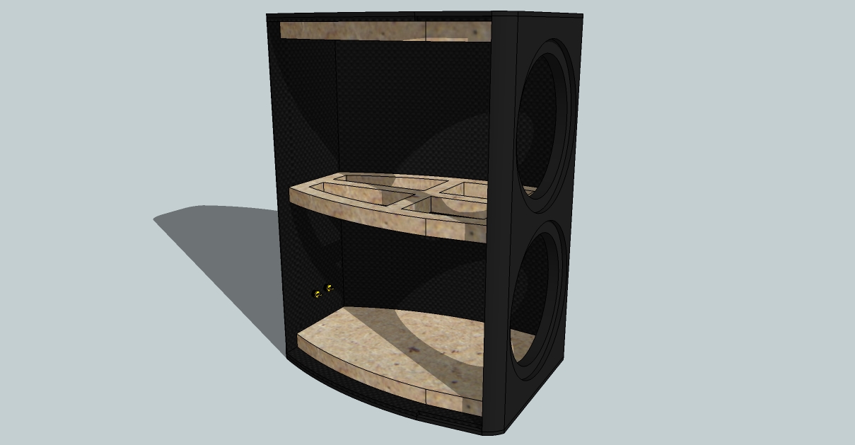

Ik weet ook niet of het zin of onzin is maar hoe dan ook, ik kan niet midden op de muur een sub gaan hangen hoe mooi de unit ook is. Dan word ik thuis levend gevild. ;)

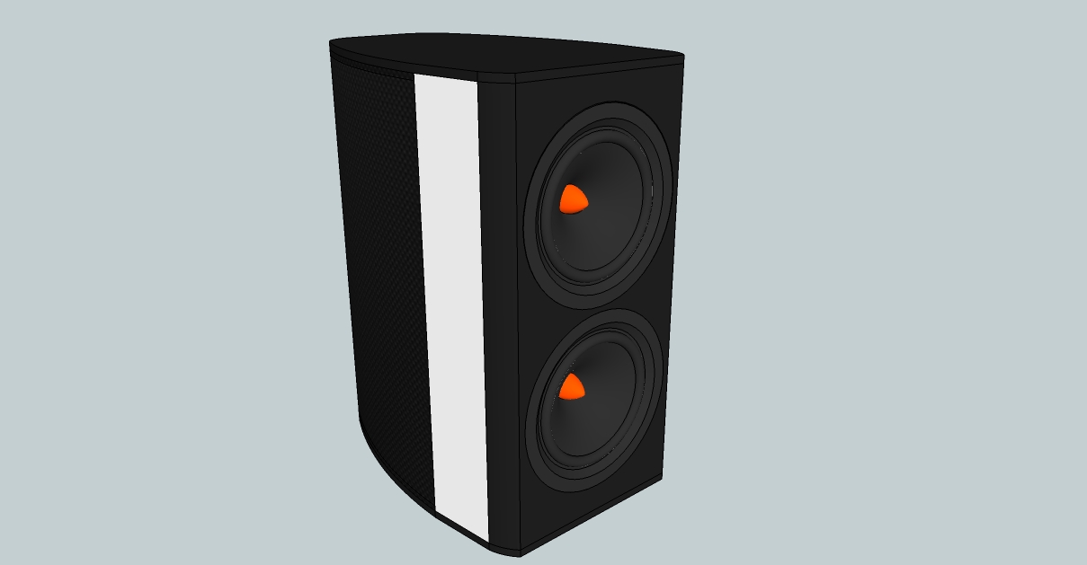

Zou ik eventueel nog meer bracing moeten doen of is die middelste plaat genoeg?
Ziet er zeer stevig uit Vin.
Je laat ook direct mn fav. zien :) .
Re: Elysium Subs
Met bracings in subs is het devies: the more the better. Ik zou trouwens gewoon kiezen voor twee aparte compartimenten (dat is pas een stevig tussenschot) en ook ben ik van de bracings met veel relatief kleine ronde gaten i.p.v. zo'n kruishout dat je nu hebt getekend. Ik zou verder ook boven- en onderpaneel nog koppelen, gewoon met een houtje.

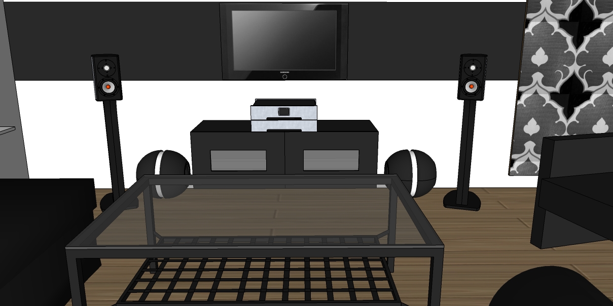

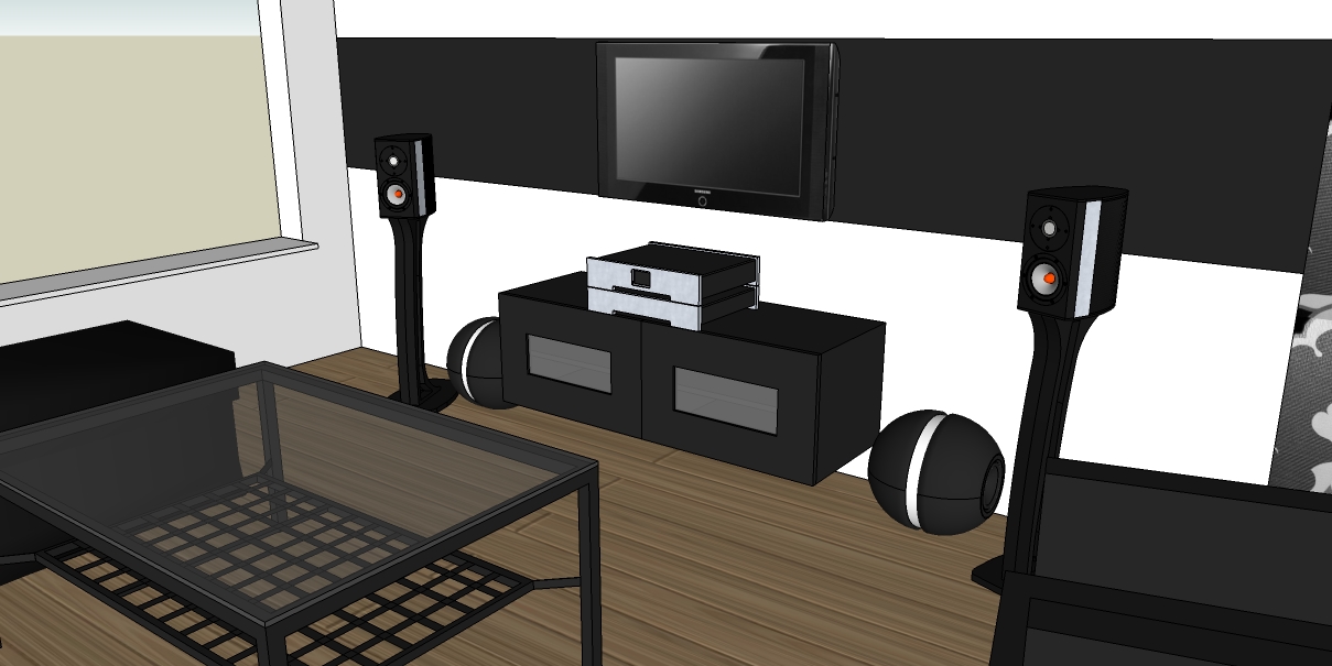

Op verzoek van vrouwlief heb ik de bolvorm wat uitgewerkt. Ditmaal op schaal. Dat levert een bol met een diameter op van 34cm buitenmaat wat resulteert in 14 liter intern volume bij 2cm wanddikte.
En dat word vrij lomp:
Toen was het ineens niet mee zo mooi. Te lomp zegt ze. Ben ik mee eens. Lastig is dit. Elk model heeft zo zijn voor en nadelen.

De Elysium kloon is voor de hand liggend maar daarom ook zo saai. Voor mijn gevoel is deze vrij lomp. De voet van de stands is toevallig precies dezelfde grootte als de subkast zou moeten worden.
De bolvorm is ook anders dan anders maar oogt vrij massaal en is ook de grootste van het stel.
De standaard kast is precies dat. Standaard. Misschien dat een leuk detail dit ontwerp wat stijl kan geven. Qua bouwen is dit natuurlijk wel de makkelijkste.

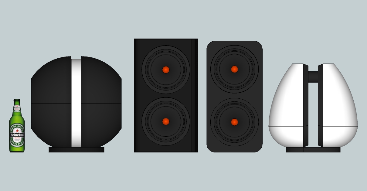

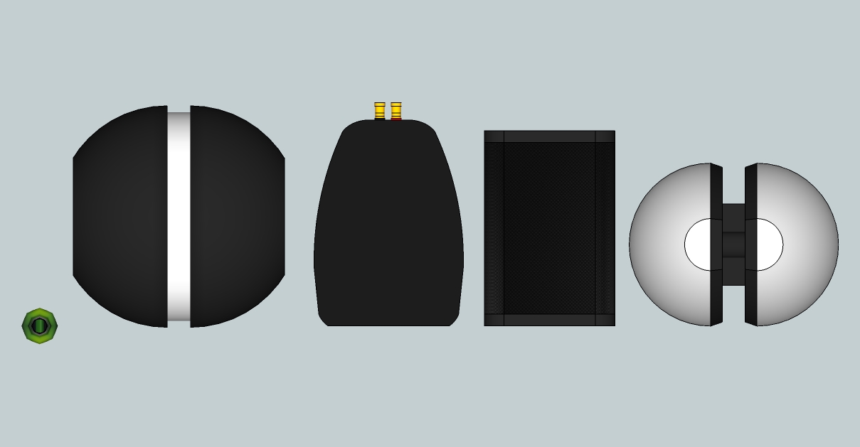

Om even een goed vergelijk te krijgen van de huidige modellen heb ik ze maar even op een rijtje gezet naast elkaar.
En de virtuele bierfles ter groottevergelijk.

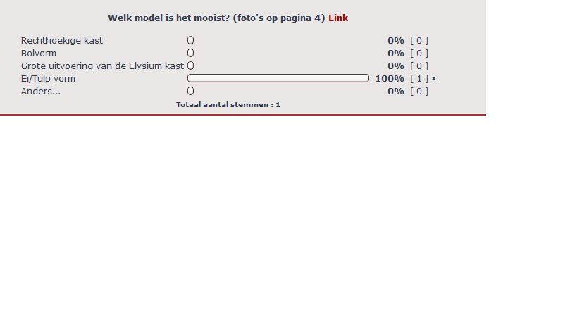

Kijk! 100% van alle mensen die nu gestemd hebben vinden het ei/tulp de mooiste!
Bouwen zeg ik. :mrgreen:

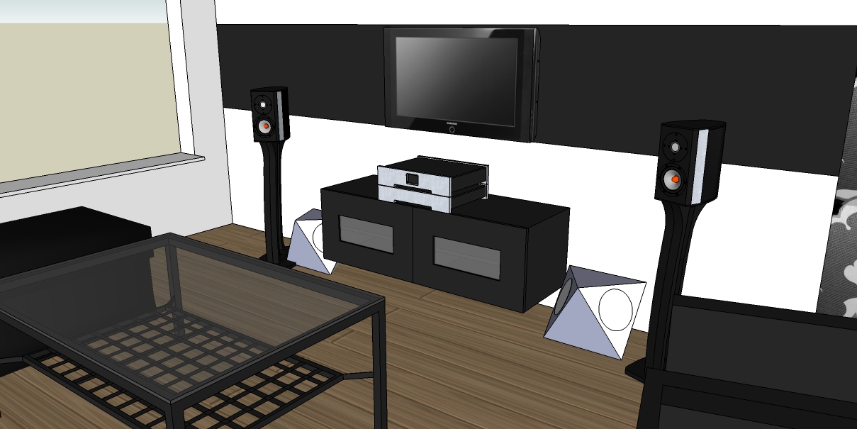

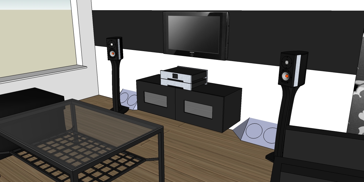

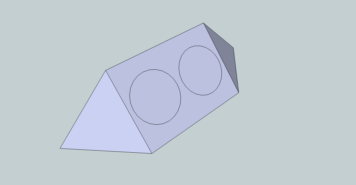

Ook Henkjan's ontwerp even getekend op schaal.
Die punt naar voren bied wel perspectieven voor nieuwsgierige kleine handjes... :twisted:

Het idee van HenkJan ziet er zoals verwacht ook wat lomp uit: te breed in verhouding tot de hoogte...

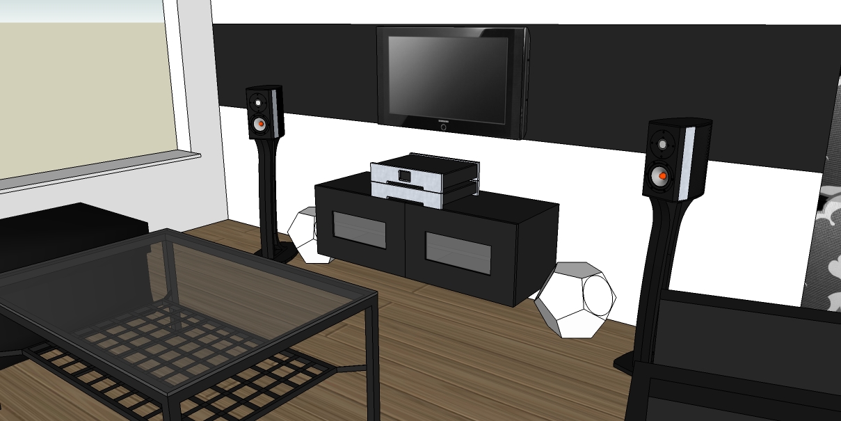

Geinspireerd door Henkjan's ontwerp ben ik 1 stap omhoog gegaan: Dodecaëder!
Oogt niet al te lomp volgens mij.
Re: Elysium Subs
Eerlijk gezegd vind ik ze geen van alle een echt harmonisch geheel vormen. Het is een beetje alsof de subwoofers niet bij het systeem horen, en er in een ander geheel worden tussengefrommeld. De laatste vind ik het best integreren, maar mogelijk kan je ook denken aan iets wat bij het meubel past. Een soort extensie meubelstukken die je er al dan niet direct tegenaan plaatst...?

octaëders hebben enorm veel mogelijkheiden:
